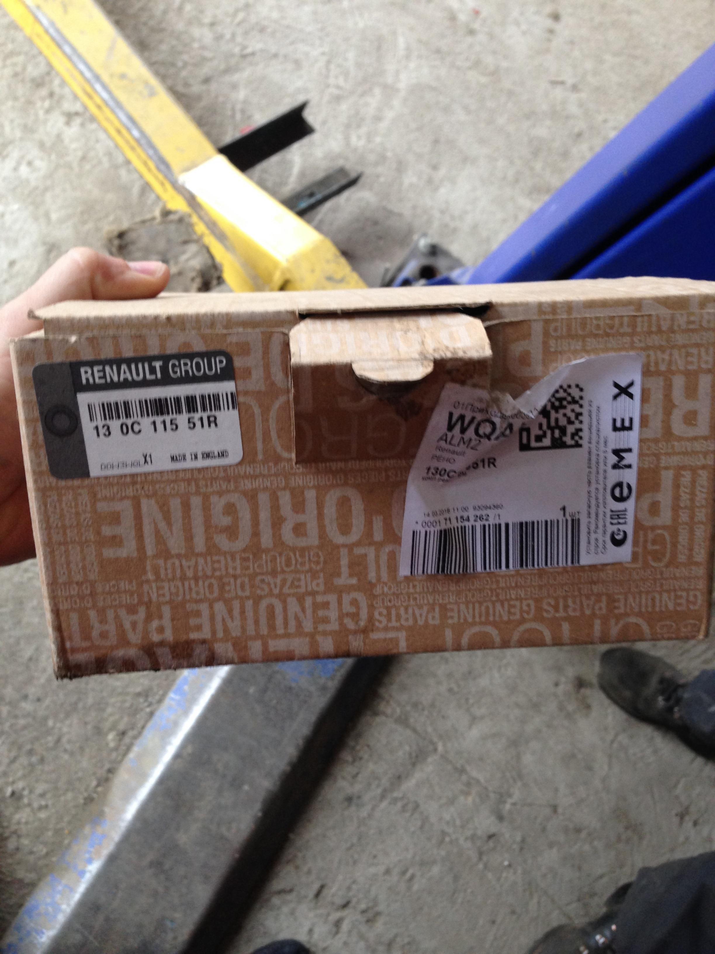

ну ка гуру скажите оригинал или нет? это то что я поставил себе

Сообщение от Алексей764
смущает надпись "Made in England"
вроде так не пишут, а типа UK или EU

Сообщение от Rawil Посмотреть сообщение
Как мне кажется, England означает, что сделано именно в Англии, как в одной из административных частей Соединенного Королевства (UK) , но это лишь предположение ...

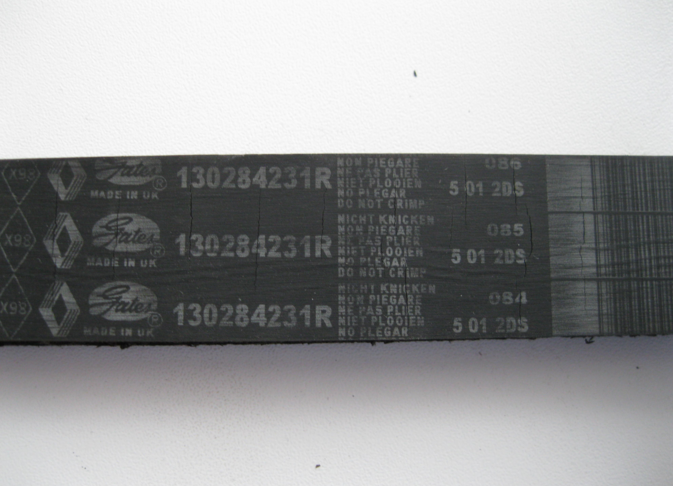

Сообщение от JokerAndrew Посмотреть сообщение
Ну да, на стоковом оригинальном ремне(фото) действительно стоит UK, а вот на ремне что лежит в комплекте уже стоит EU...

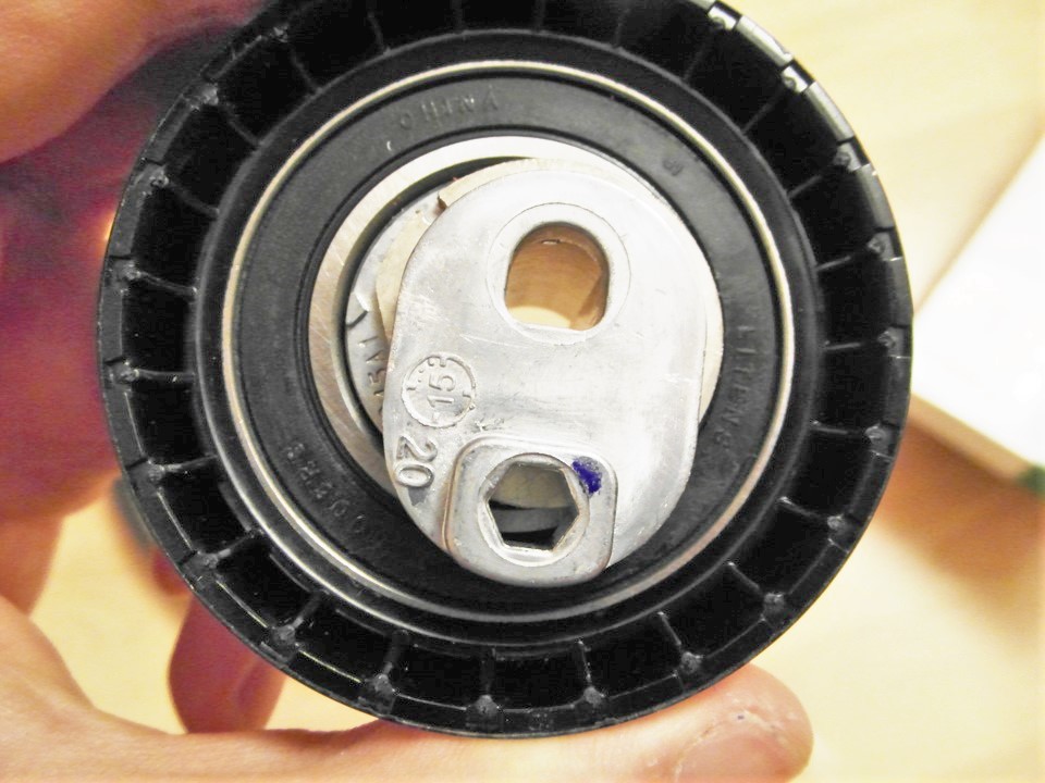

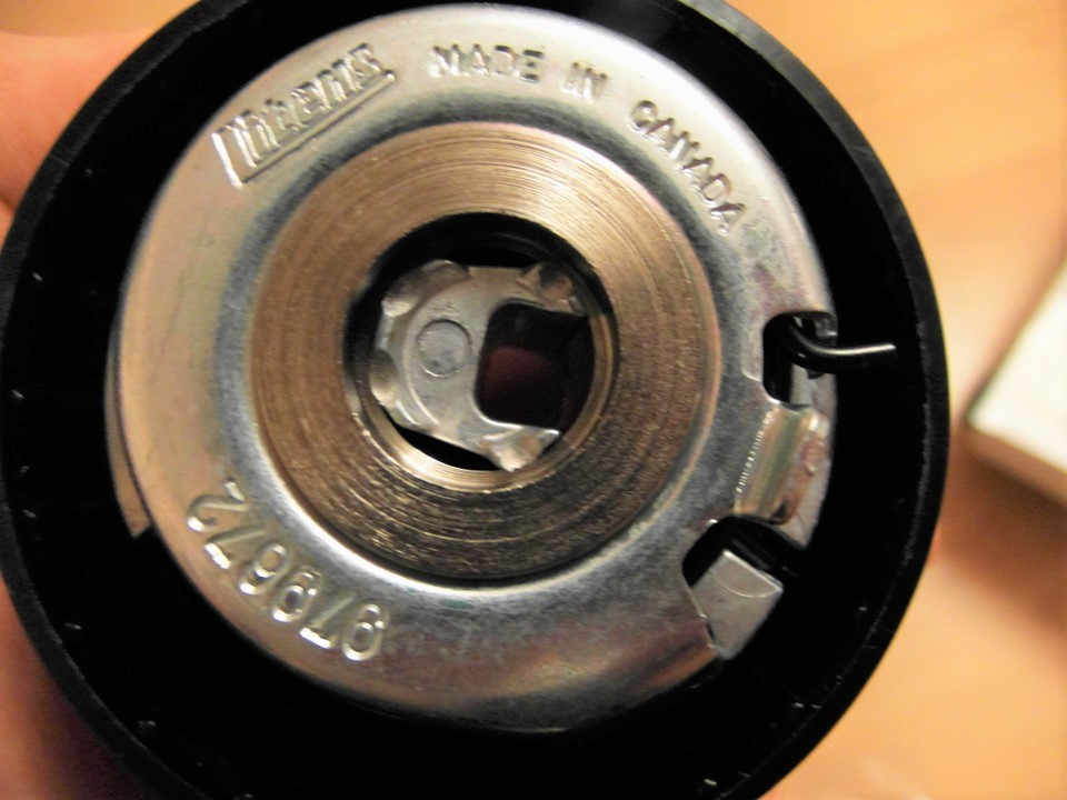

По сравнению с этим набором, смотрю ролик INA тоже в 2-х странах собирался.
Правда Корея мне больше нравится чем Китай.
https://www.drive2.ru/l/8569727/
ID:	96141   Нажмите на изображение для увеличения

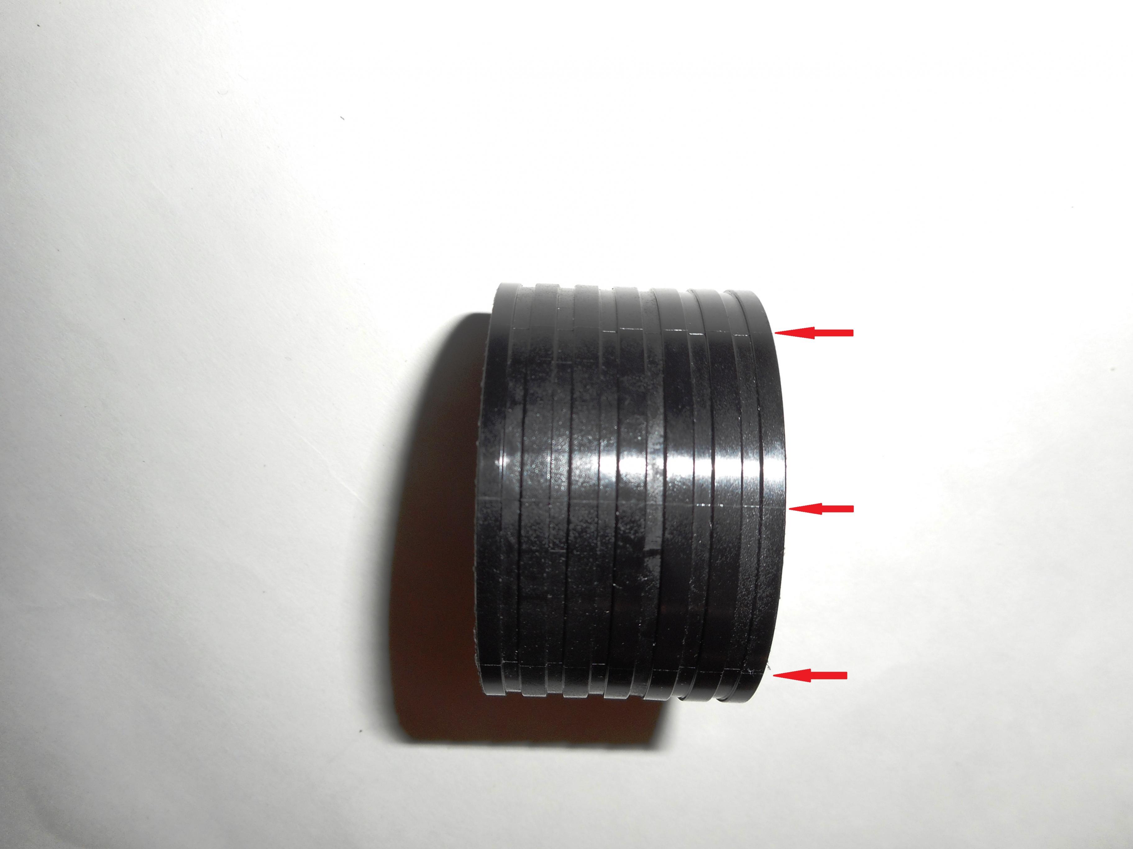

Ага, вот ты нам и нужен, OlegKrasn24-посмотри пожалуйста рабочую сторону роликов, сколько продольных швов имеют паразитный и натяжной ролики,(см. пример на фото)
Название: DSCN0831 - копия.jpg

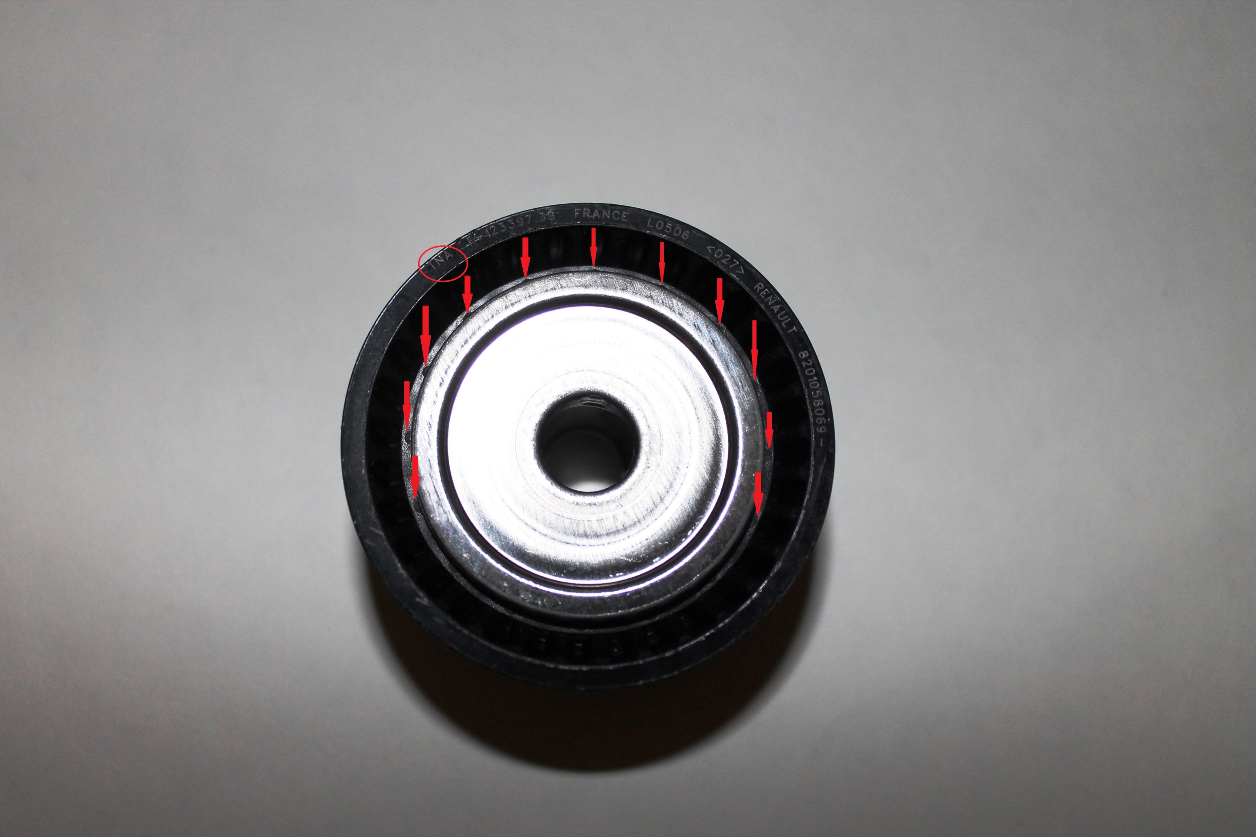

И ещё, глянь на паразитный(обводной) есть ли у него вот такое- 16 круглых точек по окружности (фото).
Название: IMG_0549 - копия - копия.jpg
Вложение 96147
Чувствую себя инспектором-криминалистом!
На обводном ролике 8 продольных швов, точки по окружности присутствуют:
Количество не считал.
На натяжном ролике - два шва.
