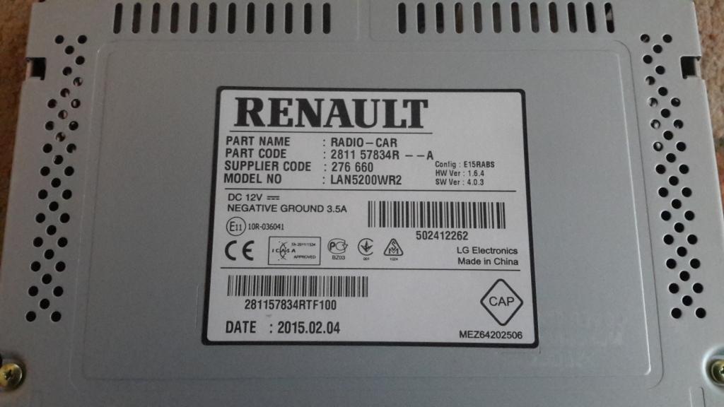

Подскажите пожайлуста. Приобрел с рук б/у магнитоллу медианав, со слов продовца была заменена год назад по гарантии. На устройстве написано LAN5200WR2, а прошивка стоит 4.0.6 от медионав1. Какую официалую прошивку я на неемогу установить?
Старый 20.01.2018, 17:37   #626
Alexander2012
Аватар для Alexander2012
Онлайн: Alexander2012 вне форума
Был(а): 20 ноя 2018 18:07
Адрес: Беларусь
По умолчанию Re: Штатная навигация MEDIANAV
Только 4.0.6. Это первый Медианав. Хотите расширить возможности - ставьте Менаврус и радуйтесь пробкам, полноценной навигации и нормалтному плееру

А как определили что это медианав 1? Вроде lan5200wr1 это мединав1, а wr2 это медианав evolution или нет?

Нет. Нужно смотреть наклейку сверху на магнитоле
Сообщение от Alexander2012 Посмотреть сообщение
Вот наклейка

HW Ver 1.6.4 - у Evolution она всегда выше 2
Спасибо. Значит 4.0.6 это максимум.
