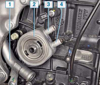

Сообщение от Сергей159
И они закрутили очень длинным рычагом масляный фильтр, механик изо всех сил затягивал.
Это плохо, теплообменник не свернули?
Фильтр руками затягивается, если что

Сообщение от Strusto
Пусть сворачивают, поставят новый бесплатно. Они еще перед установкой фильтра что-то на самом теплообменнике затягивали большой головкой, похоже резьбовая часть раскрутилась.
Удивляет, если честно, такой подход, это ваши же в любом случае проблемы, потеря времени, возможная потеря антифриза со всеми вытекающими и пр, извините

Если раздавят теплообменник, то масло может попасть в систему охлаждения и забить каналы охлаждения и...
Там на штуцере стоит контргайка, которая прижимает и удерживает теплообменник от проворачивания...
