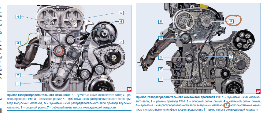

Фазовращатель на 2,0 есть, а на дастеровском 1,6 - нет. смотри картинку со страниц "дастер своими руками"
вот он справа в натуральную величину. смотрим...
"У двигателя 2.0 катушка зажигания четвертого цилиндра и электромагнитный клапан системы изменения фаз газораспределения закреплены одним болтом" (с). смотрим....

Позвонил мастеру приемщику ОД. Точно, нету фазика. Ни на 1,6 ни на 2,0
На 2.0 фазник есть.
То, что на 1,6 нету еще в первых страницах темы указано. Надо б в шапку об отсутствии фазорегулятора...
Насчет 2.0 еще раз перезвони!

Чего звонить то? На Дастере на F4R 2.0л фазик есть, точно. Клапан его на ГБЦ торчит на самом виду, под крайней катушкой зажигания.
