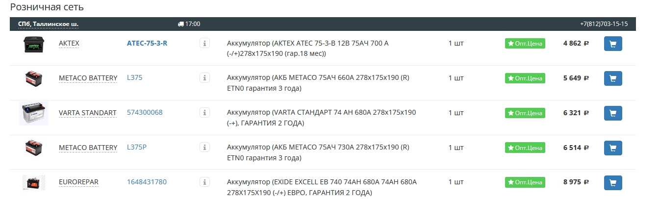

Сообщение от Morze701
Не знаю заведомо на что наклеил еврорепар свою этикетку, но по своему не большому опыту с другими категориями запчастей, могу сказать - должно быть что-то годное. Может быть не топовое, но годное.
п.с. посмотрел ценник на этот АКБ. Извините, за 10-11т в L3 типоразмере можно взять натуральны годные АКБ. Выбора масса. Хоть мутлу, хоть топла, хоть (прости господи) тюмень-премиум.
Год 22, июнь, отдают за 8456
А что нынче Варты совсем плохи? На них тоже смотрю и на Турков.
