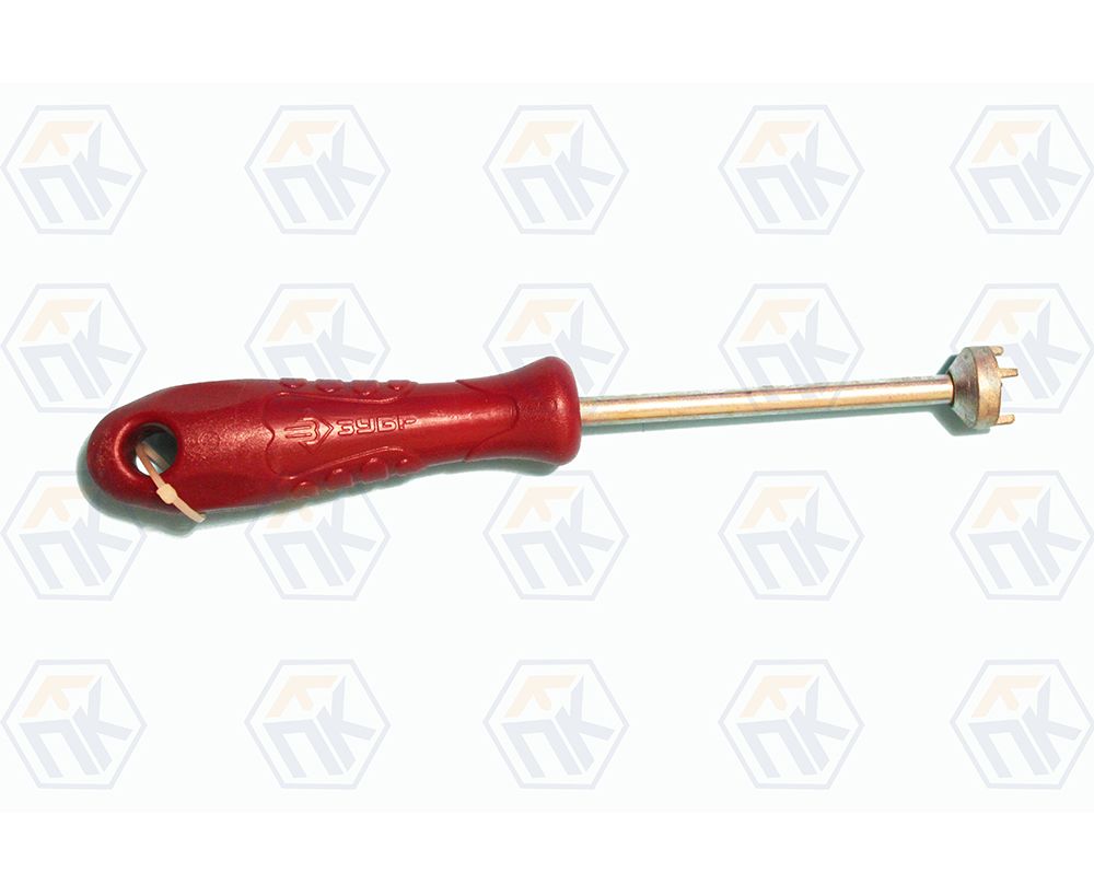

 Вот такая приблуда, пишут на Ларгус есть, цена мне не известна
