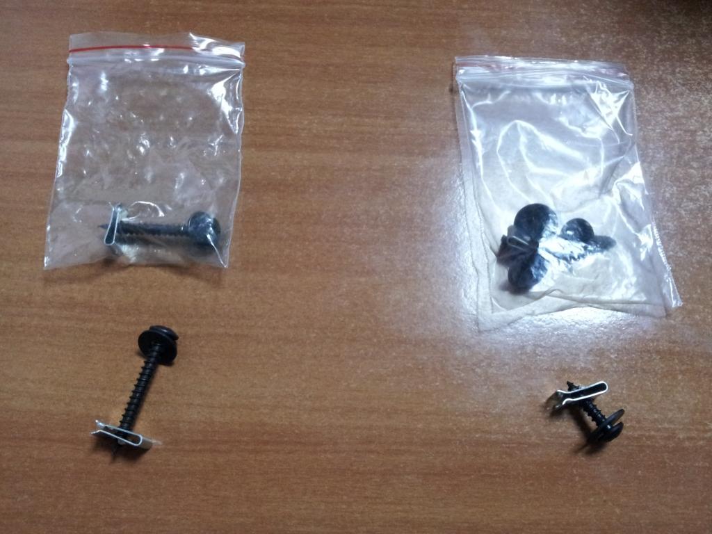

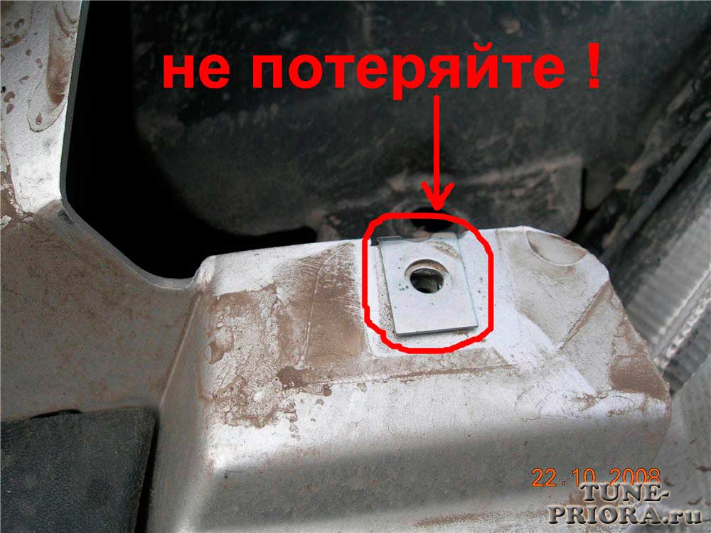

А вроде у народа что то падало вниз,типа закладной. Сам когда ставил,зная об этом,аккккккуратненько выкрутил,и аккуратненько,чувствуя саморезом что пошло нормально и зацепился,уже закручивал.
17.10.2015, 19:53
#6522
Регистрация: 17.09.2012
Сообщений: 15,721
: 58657
Был(а): 22 фев 2025 20:19
Адрес: Жуковский МО
kORABLIOV, там закладные стоят, иногда вываливаются...
17.10.2015, 19:58
#6523
Регистрация: 23.05.2012
Сообщений: 2,512
: 7069
Был(а): 05 фев 2021 16:35
Имя: Саня
Адрес: пригород Красноярска
Да , падали вниз в порог . Проще новый поставить чем доставать.

гарди, Ну да по ощущениям какие то закладные там ... Но глазом не видимые , эти скобочки какие-то универсальные от жигулей , или в Дастершопе покупать ?

Я брал штуки 3 разных размеров , в магазе Авто ВАЗ , и подобрал что подошло . Они стоят копейки , ой рубли.

гарди, есиб можно было три раза спасибо бы нажал ))) А куда их там подпихивать ?

Подкрылок надо завернуть , все поймете , в общем неприятная работа , тесно , грязно , неудобно , все мелкое.

Предупрежден значит вооружен  )))Не будем с налету штурмовать ,а лишь по подходящему состоянию души приступим ))

Менял на расширеные,откручивал отвёрткой и не спеша,предполагал что могут прокручиваться.Так же и закручивал,без фанатизма.Но открутились все без проблем.
У меня какие то дурацкие саморезы вкручены - плоские под ключ на 5 ?? (на шесть прокручивается), без насечек под отвертку  ...гиморные они ...
