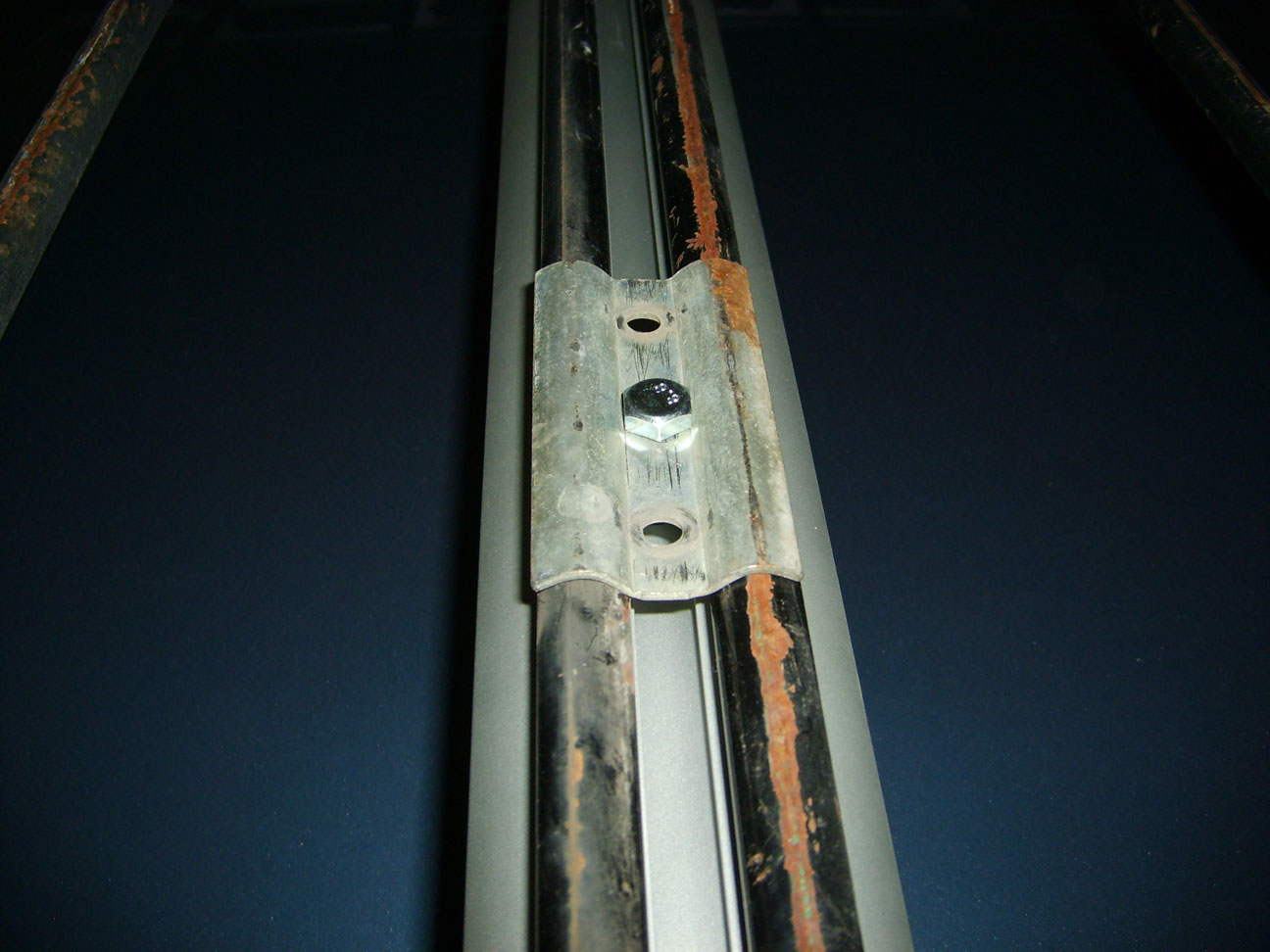

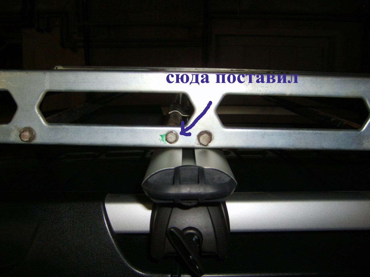

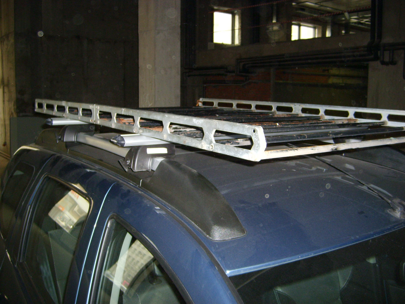

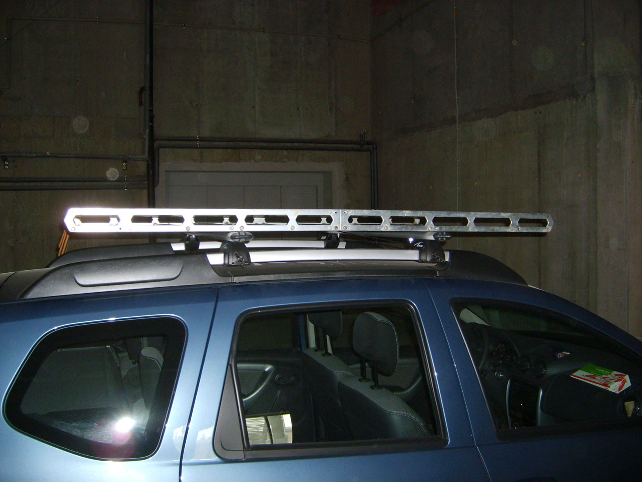

Решил поделиться своим опытом использования багажника от ВАЗ 2104 - он 3-х опорный и длиной 1,7 м.
Был куплен аэродинамический багажник LUX. С багажника от 4-ки были сняты опоры.В верхней прижимной W-образной планке было просверлено центральное отв. Ф8,2 мм. под болт М8.В ней уже есть 2 родных отв. под болты М6, но я подумал, что можно обойтись для крепежа одним болтом, но М8. Затем была сняты одна из двух сдвоенных труб багажника и переставлены ближе к середине к другой трубе. В багажнике LUX были сняты уплотнительные верхние и нижние резинки. На расстоянии примерно 200-230 мм. от края были просверлены посередине отв. под болты М8.В них вставляем болты и крепим багажник от 4-ки. Что получилось, можно видеть на фото.
Багажник от 4-ки предполагается использовать для перевози листовых предметов. Если он не нужен, то устанавливаем багажник LUX, под резинками просверленные отв. не видны. Сам еще не испытывал, прошу не пинать.

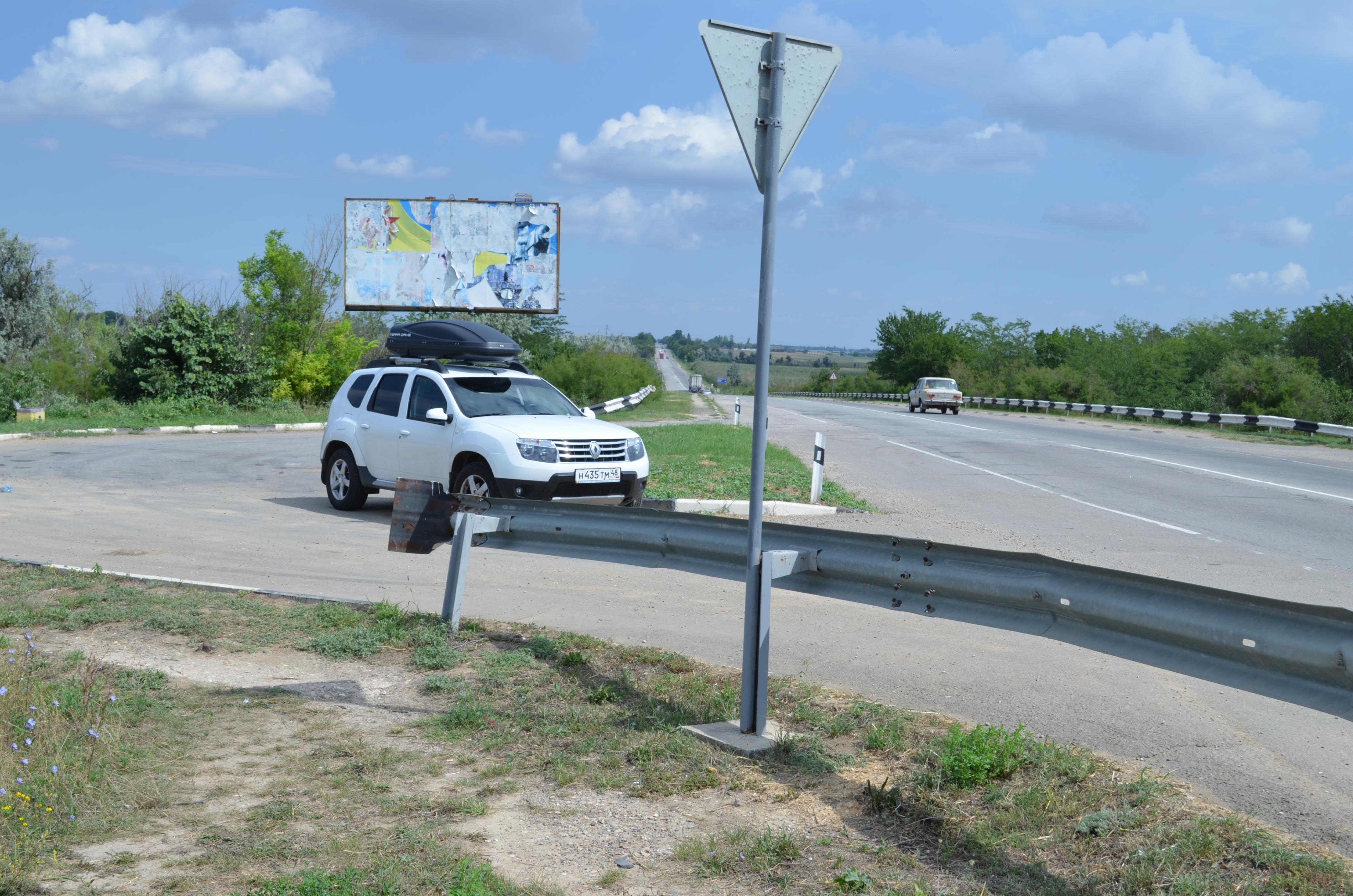

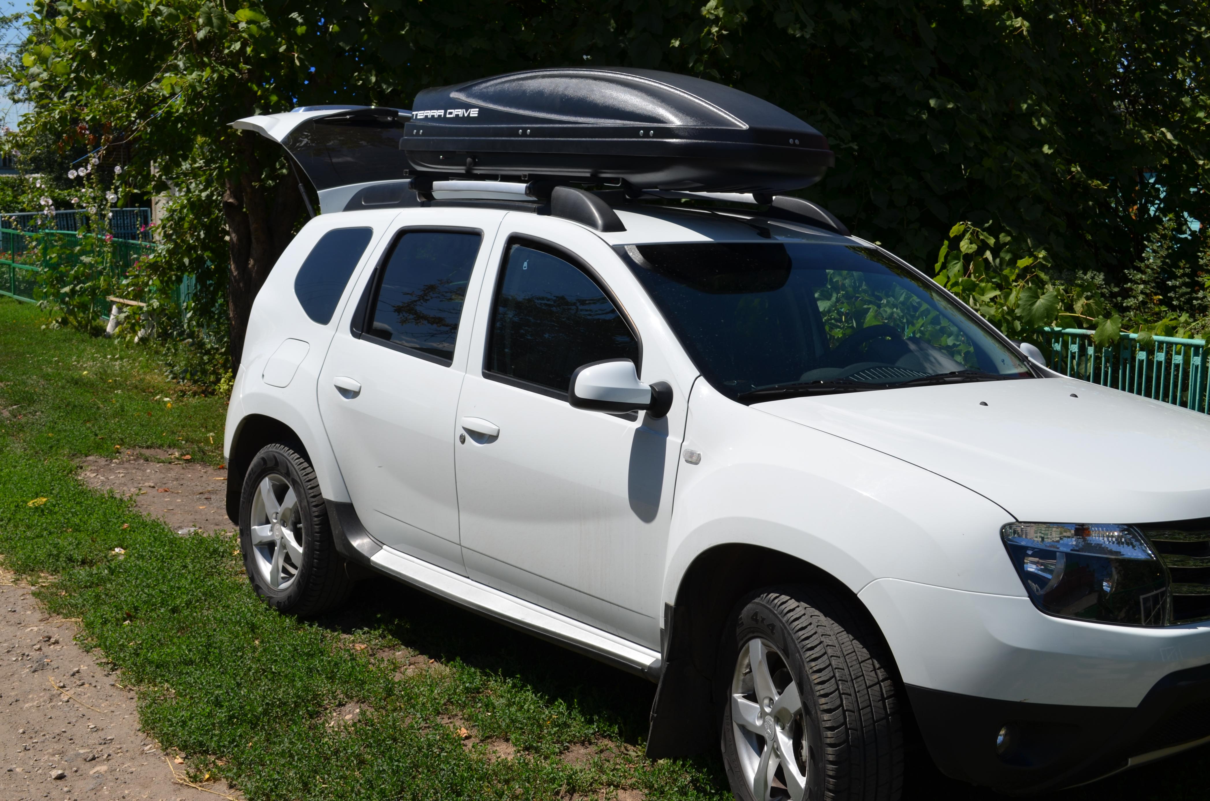

Ivlaz, есть такие фото.В дальней дороге незаменимая вещь,очень доволен,берите-не думайте и именно 480,он в самый раз!Испытано при поездке в Крым в 2013 году.

Спасибо! Действительно, достойно смотрится, все сомнения отпали, думаю буду заказывать... На чёрной должен хорошо смотреться
дольф1 штатных отверстий (крепежных) достаточно было или сверлили под Дастер?

Ничего не сверлил,с установкой проблем не возникло.Причем релинги у меня не аэродинамические после 90 км/ч начинают "гудеть".Когда установил бокс ,шум пропал вообще ,разгонялся до 140-150.Поэтому если у вас нет релингов,то на дорогие "загоняться" смысла нет.

Именно такой,расход в среднем +1литр на 100 км,падение динамики даже на высоких скоростях не ощутил
