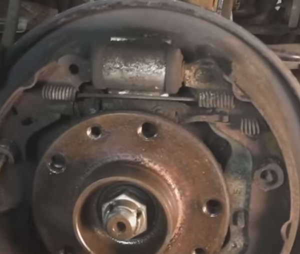

Re: Задние тормоза.
Сообщение от Modigar
Как добраться до храповика, если барабан не снят?
Через отверстие для болта крепления колеса
17.06.2023, 17:05
#642
Регистрация: 21.11.2013
Сообщений: 13,029
Время онлайн: 3 лет 9 мес. 1 нед. 1 д. 9 ч. 28 мин. 40 сек.
: 14989
Адрес: Дубна
Re: Задние тормоза.
Сообщение от -=Df=-
Это очень точно надо прицелиться.
17.06.2023, 21:29
#643
Регистрация: 03.01.2021
Сообщений: 4,727
Время онлайн: 7 мес. 3 нед. 21 ч. 27 мин. 41 сек.
: 2498
Re: Задние тормоза.
Отверстие на 13час или на 11час в зависимости от стороны, плоская отвертка и нет проблем. Кстати чтоб снять барабан с большим пробегом полюбому нужно будет крутить.
17.06.2023, 22:24
#644
Сообщений: 13,029
: 14989
Адрес: Дубна
Re: Задние тормоза.
Как его можно крутить, если он работает на разжатие, а в обратную сторону (куда и собираемся крутить) его храповик удерживает?
17.06.2023, 22:35
#645
Сообщений: 4,727
: 2498
Re: Задние тормоза.
Сначала отгибаешь саму пластину, а потом крутишь... я обычно при ремонте таких тормозов сразу покупал ремкомпект. Очень экономит время.
17.06.2023, 22:38
#646
Регистрация: 13.03.2015
Сообщений: 255
Время онлайн: 2 нед. 2 д. 16 ч. 57 мин. 33 сек.
: 113
Был(а): 10 июн 2025 22:46
Адрес: Орен бурк
Автомобиль: Logan h4m , Duster f4r-фаза1
Re: Задние тормоза.
через болтовое отверстие.
силовым методом , после которого планку придется менять

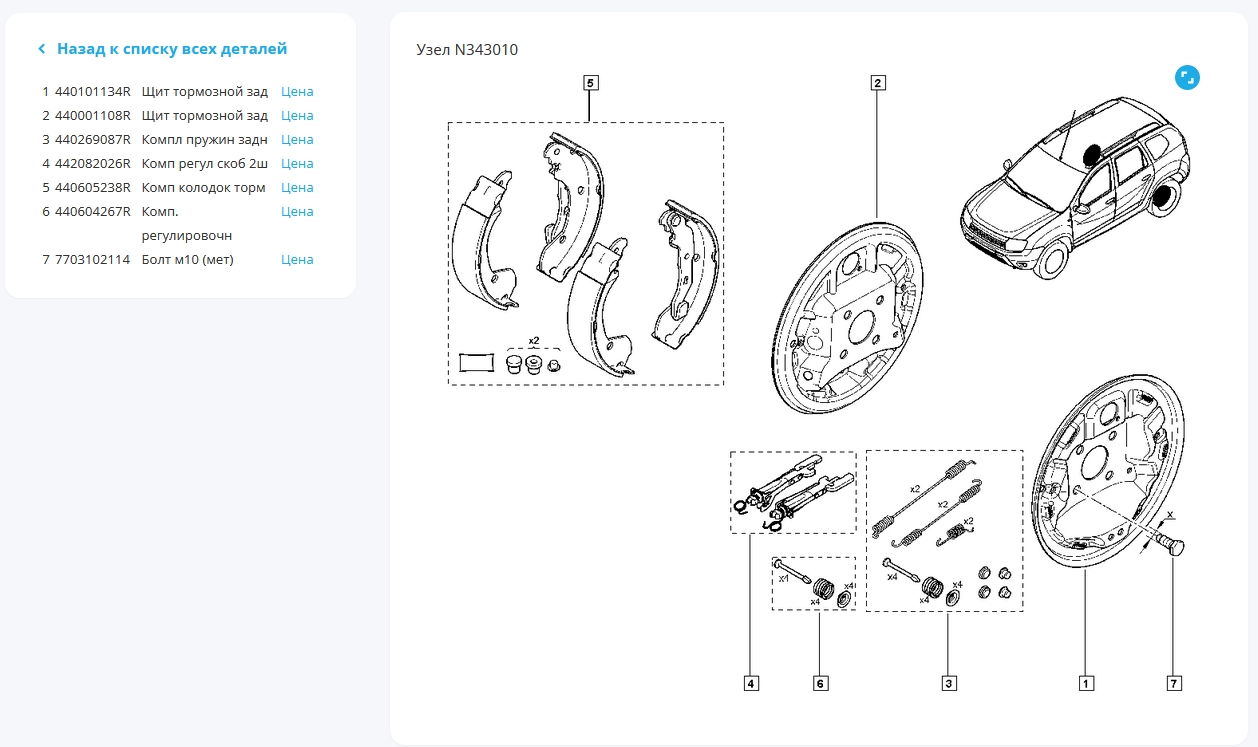

440605238R Renault Колодки барабанные к-кт (2014>) (228мм)
440269087R Renault Установочный к-кт задних колодок RENAULT DUSTER (2012>)(пружинки, солдатики)
442082026R Renault Установочный к-кт колодок ручного тормоза Renault Duster 2012> (планки самоподвода)

Сообщение от ViBer
Нормальный такой у них ценник, от 12к и срок поставки 2 месяца.
Аналоги почему-то мой магазин даже не предлагает.
А вот комплект на обе стороны 7701208061 вполне адекватных денег стоит 1500р на Озоне: https://ozon.ru/t/5BLyPGe

Если есть представление что где расположено, то можно без особого насилия: сперва фиксируем педаль тормоза в максимально нажатом состоянии (так на планку не будут давить колодки и колёсико будет крутится легко и непринужденно), потом через отверстие колёсного болта вставляем одну тонкую длинную шлицевую отвёртку и аккуратно приподнимаем "флажок", который непосредственно крутит колёсико и фиксирует его от прокручивания в обратную сторону, второй отвёрткой крутим колёсико. Вполне рабочий вариант и планка после него целой остаетс

Я крутил против храповика. Он провернулся прлтив хода и не мешал особо. Храповик остался рабтоспособен. Но лучше сделать как писали выше. В сервисе при снятии барабана потеряли флажок. Узнал уже когда ход педали длинный стал. Пришлось заказать механизм подвода неоригинал. В общем хочешь сделать хорошо, сделай это сам.

Как вариант от Ворчун2014: https://www.youtube.com/watch?v=ubx4lylmCcw&t=8s. Уродуют зубчатую гайку отверткой когда не нажимают на педаль тормоза. В этом случае колодки стянуты друг с другом через планку, т.е. зубчатое колесо довольно сильно прижато к телу распорной планки верхней пружиной тормозных колодок и его почти невозможно прокрутить. Можно делать как M.A.V. - задняя плоская пружинка позволяет выгнуться флажку в обратную сторону и почти не мешает крутить эту гайку.
