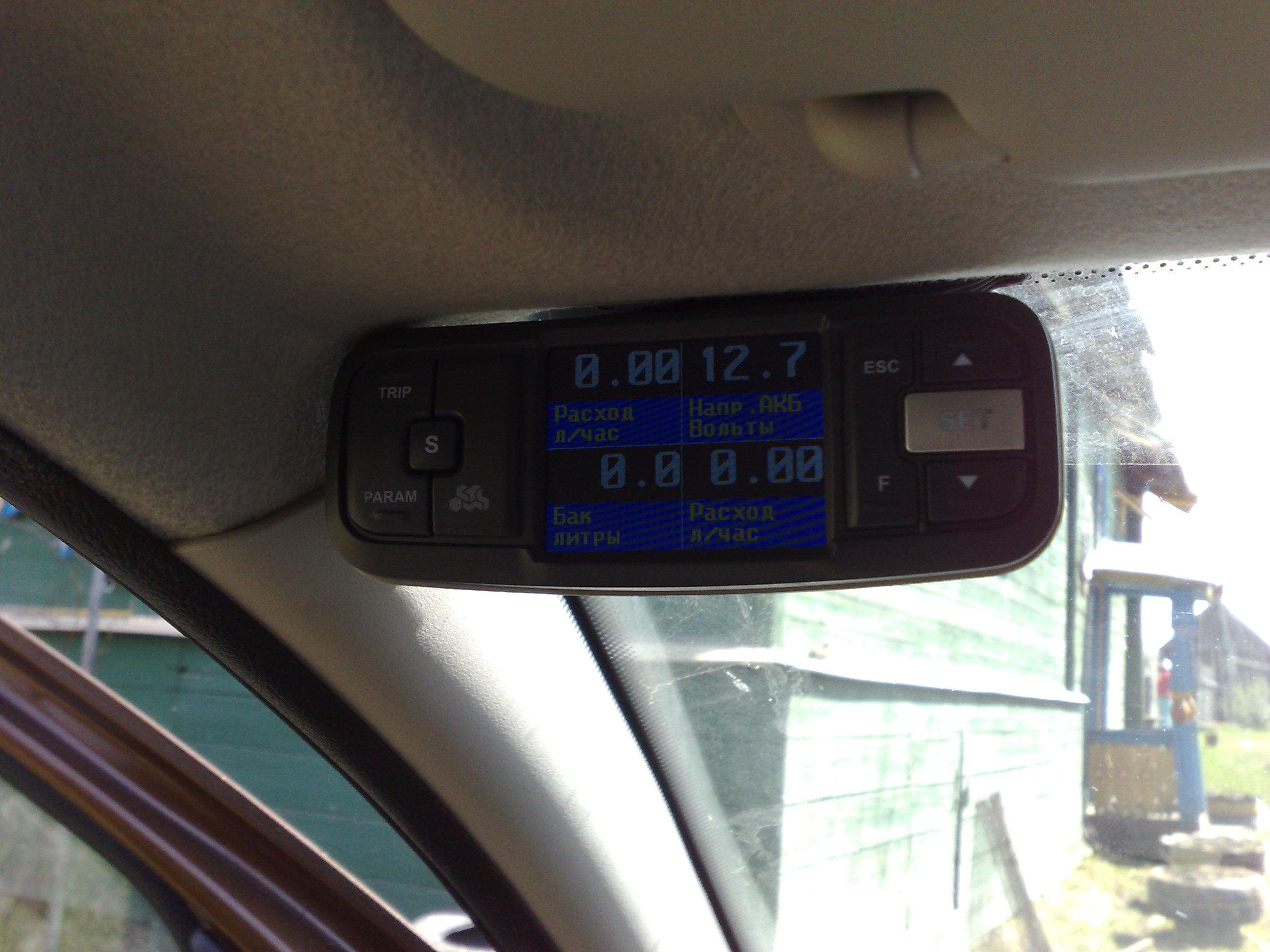

Они вообще одинаковые, в дешевом просто нет голосового синтезатора.
Как цветной дисплей, хорошо виден солнечным днем?

У меня комп. приклеен здесь. Даже в солн. день, виден, т.е. читаем экран прекрасно.
