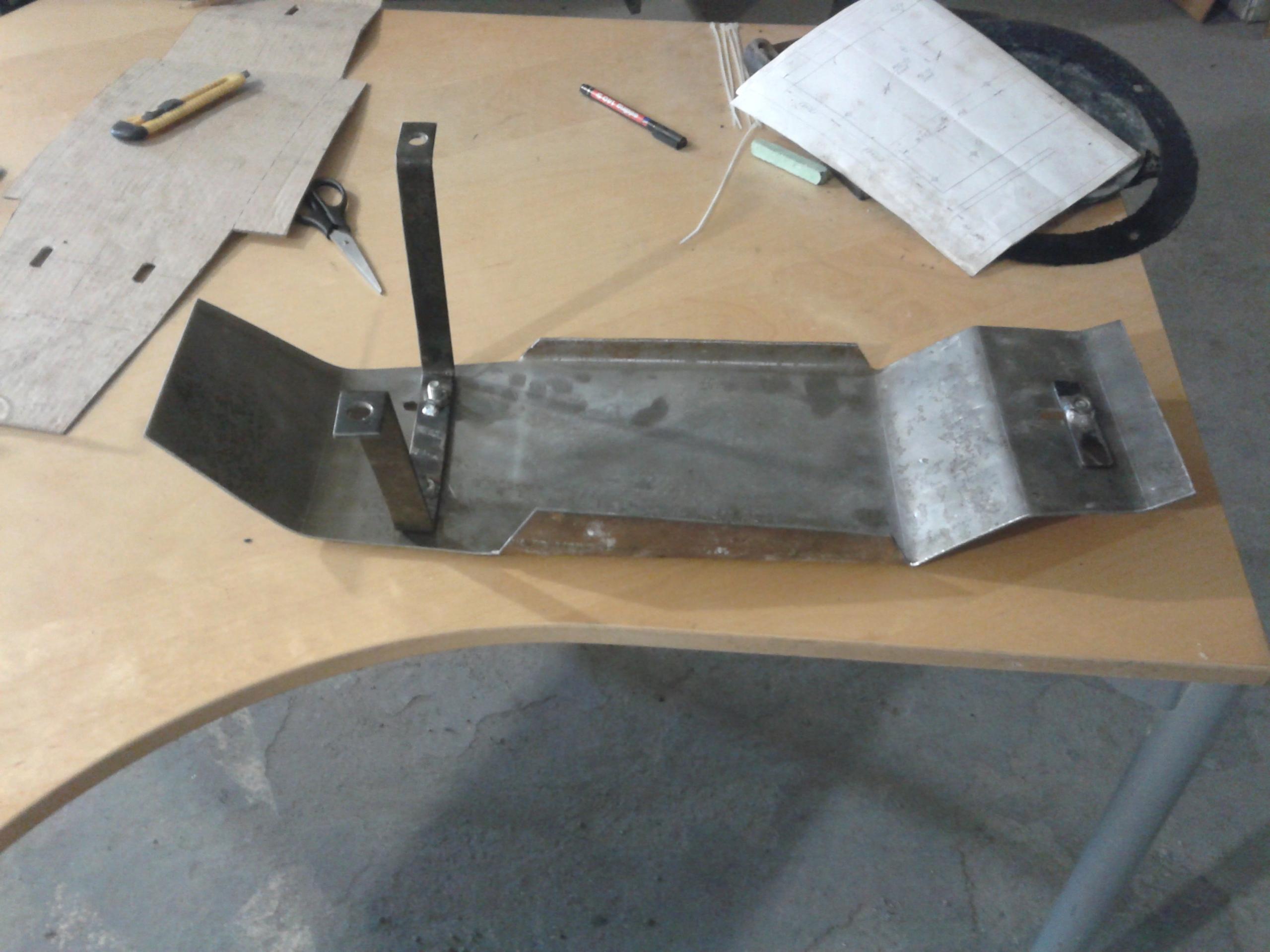

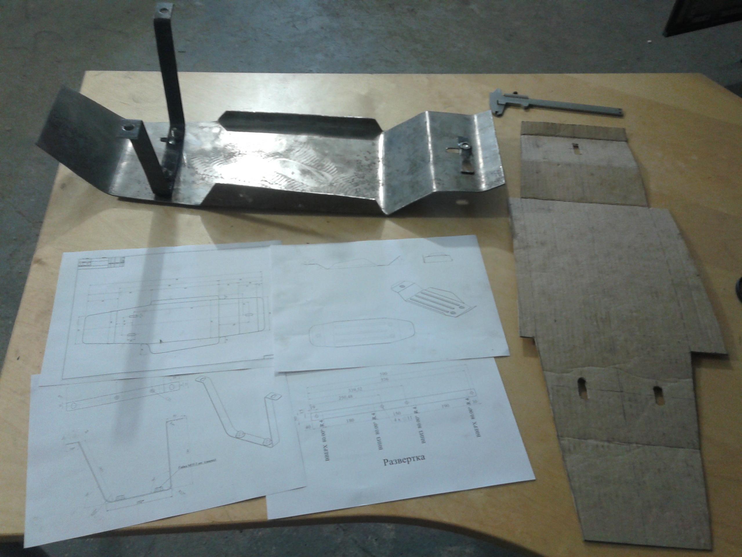

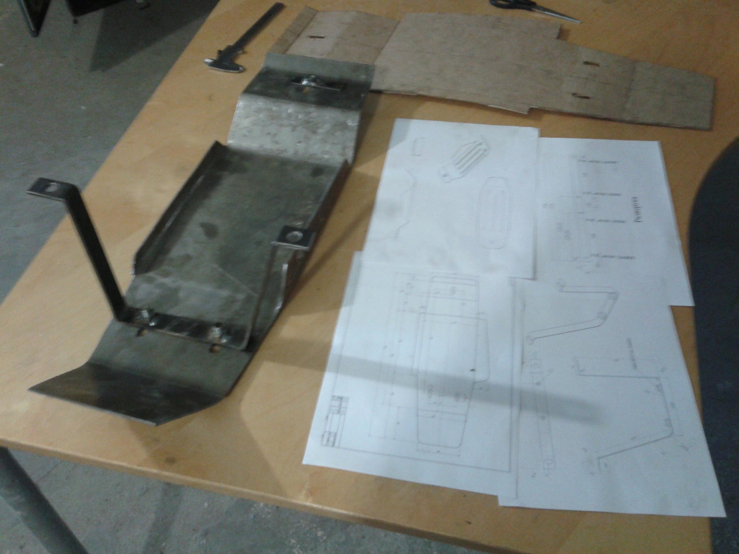

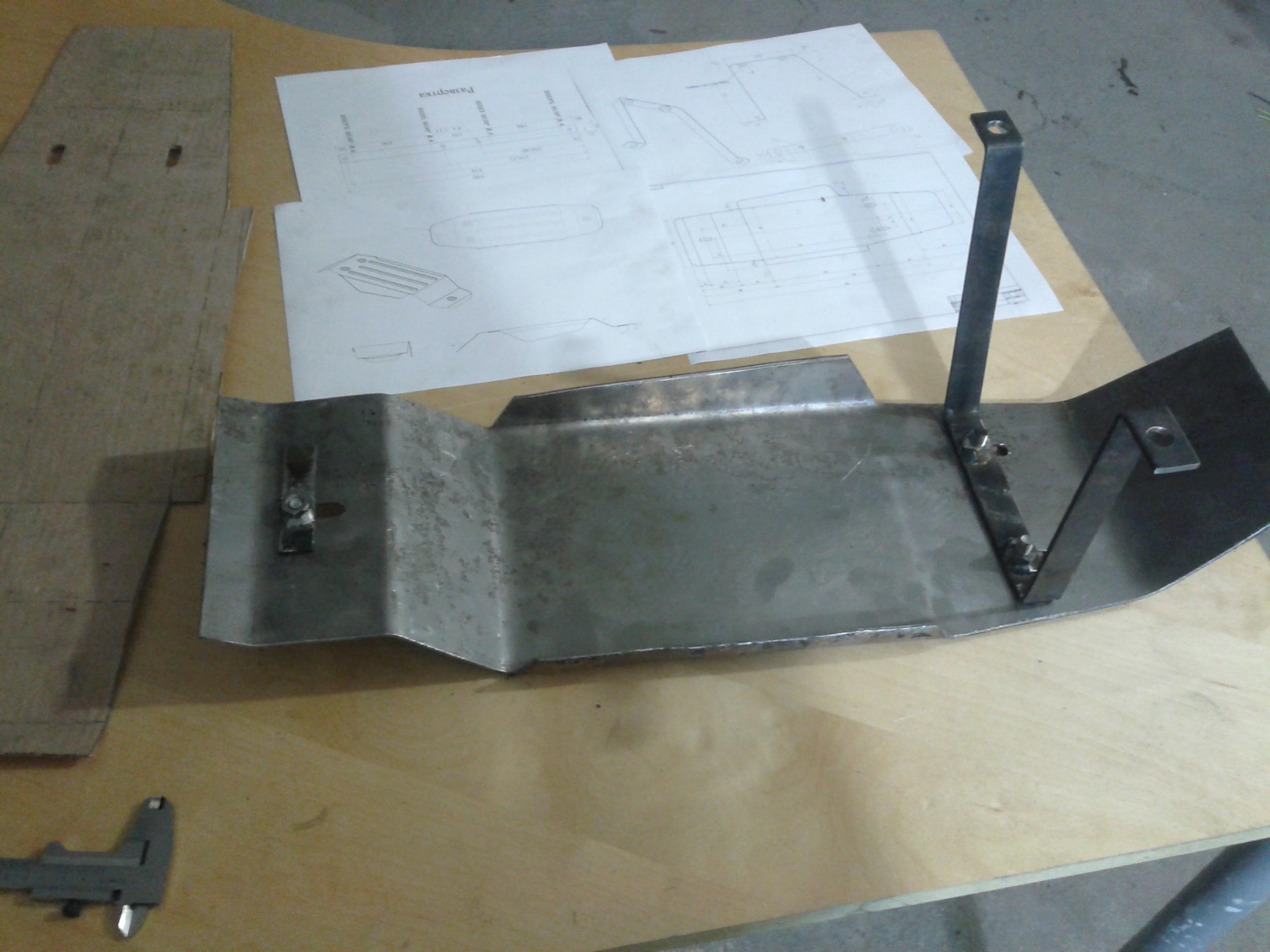

Сделал себе защиту заднего редуктора, по выложенным
здесь чертежам. Использовал лист 700х260 толщиной 2,5 мм.

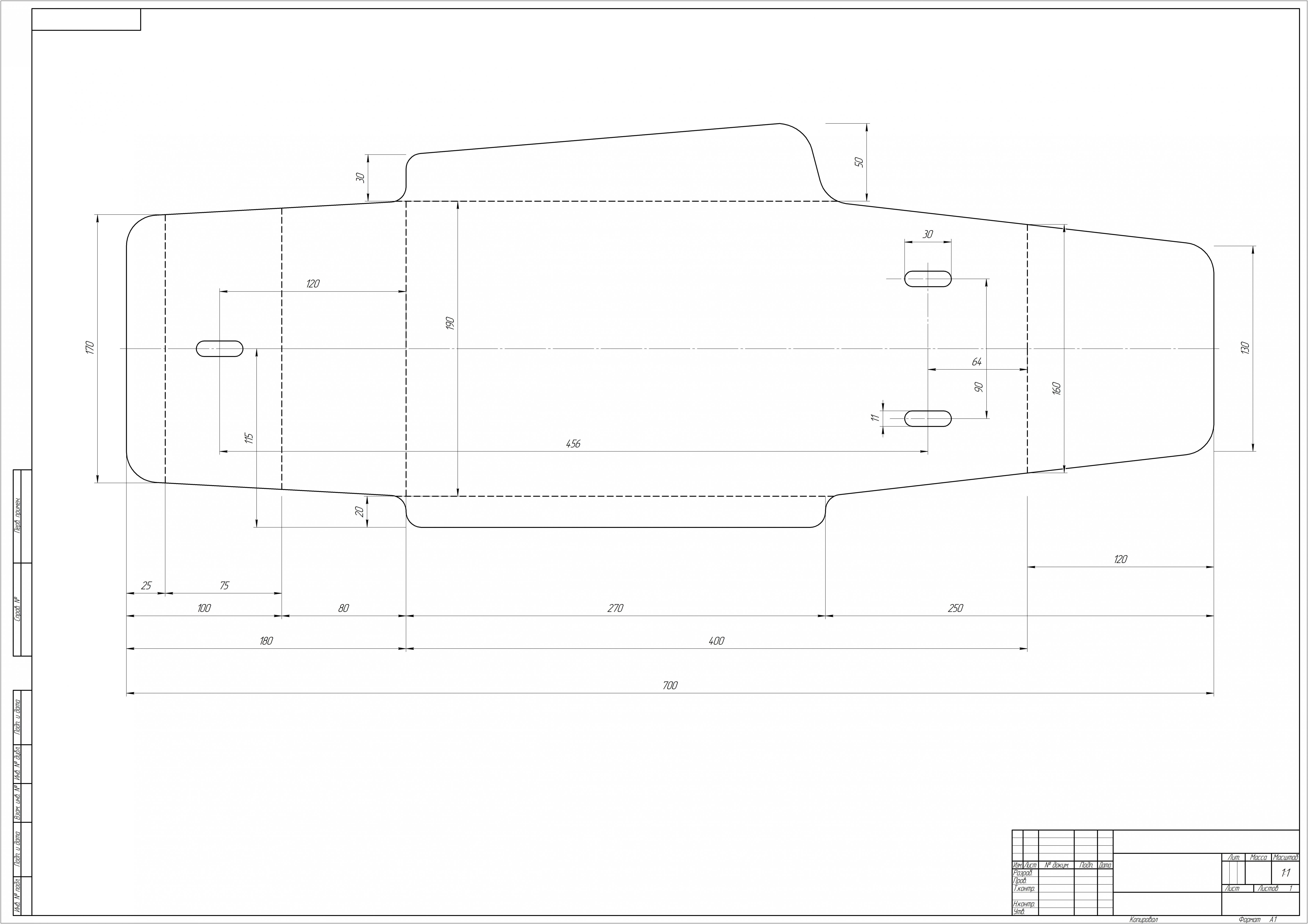

Сообщение от Graval08
Слухай, (судя по твоим фото) а чё есть чертежики в автокаде защиты? Или сам рисовал, а то видел только от руки нарисованные почеркушки. Выложи если не трудно,(друзьям дам) а то себе купил патриотовскую (теперь локти кусаю), а мог и сам сделать, всё для этого есть.

Чертил сам в Компасе. Все данные взял с этой ветки,
только подогнал размеры под имеющийся у меня стальной лист
700х260х2,5 мм. Только потом когда ставил выпилил полукруг
со стороны кардана. Все встало на место с первого раза.
Вот мой чертеж...
Вот что мне не понравилось - так это передний кронштейн. Он хоть и "трапеция", но углы очень маленькие (прямоугольник, считай), при первом же боковом усилии сложится в сторону. Там нужен кронштейн, который держит боковой удар, как на защите АВС, или к этой "П"-образной ерундовине приваривать усиливающие косынки.
Чертил сам в Компасе..........Только потом когда ставил выпилил полукруг
со стороны кардана.
Раз в компасе, то там вроде экспорт в Autocad есть. Выложи в расширении .dwg плиз (в архиве). А сколько выпилил со стороны кардана не замерил? Чтобы сразу готовый чертеж на плазморезку зарядить.
