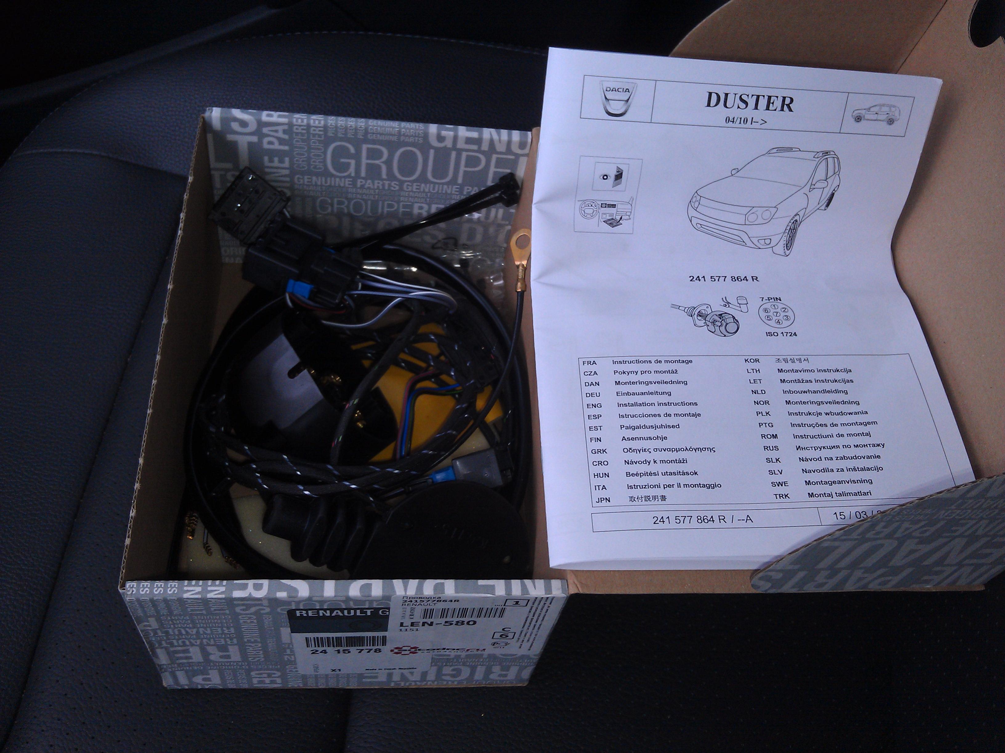

С фаркопом разобрался, теперь об оригинальной проводке:
Заказал в автодоке Комплект проводки фаркопа для RENAULT 241577864R, привезли через 7 дней после заказа 2800 р., провел, собрал розетку, воткнул фишки и о чудо - отличная "герлянда" получилась из авто. Вместо тормозов горят поворотники, вместо поворотов габариты и т.д. выдернул разъёмы и оказалось пины проводки фаркопа не совпадают с пинами разъёмов авто. Пришлось разбирать при помощи иглы, прозванивать и собирать в нужном порядке. Потом заметил что инструкция проводки на Дачу Дастер, а на коробке маркировка Рено Дастер.
P.S. всё стоит - всё работает.

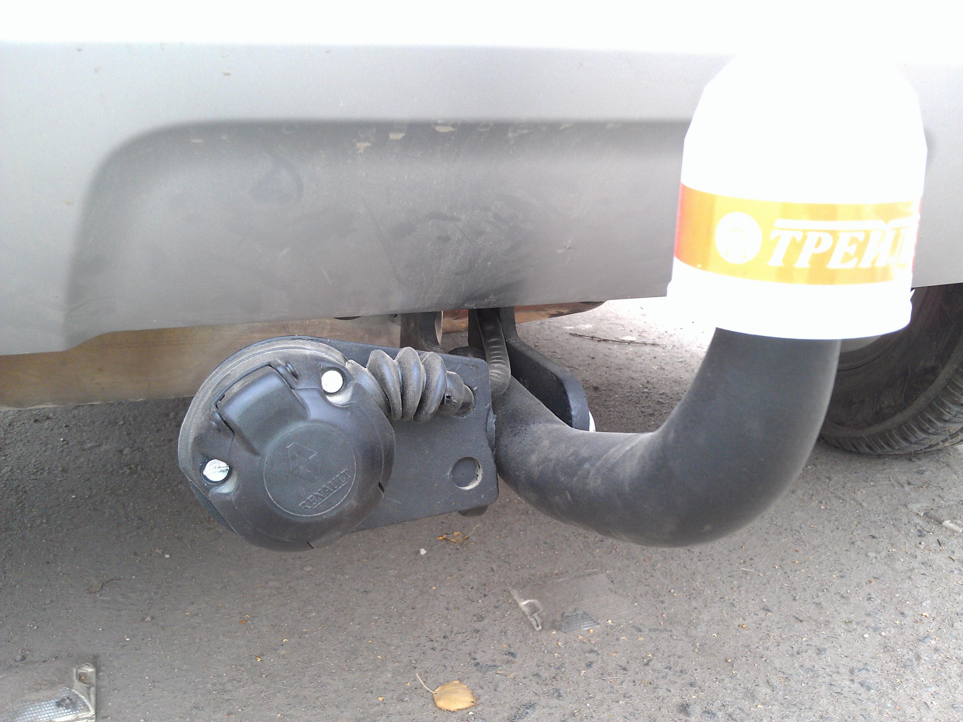

Поставил Трейлер
По размерам всё подошло...
В комплекте поставки один из 4-х стержней крепления был без приваренной шайбы - купил шайбу, поставил неприваренную... так же, перед установкой покрыл всё силиконовой краской - покрашен фаркоп плохо и в местах, где краски нет, ржавые разводы
Покупал на Южнопортовой (Москва) за 3600 (или 3800, не припомню)
Электрику ставил Трейлеровскую. Впаивался по совету, найденному в данной теме, в коннекторы задних фонарей... Но данный вариант мне не понравился - сложно аккуратно припаять три провода в три контакта, расположенных рядом, так, чтобы не законнектить их между собой. Если будут проблемы, отпаяю всё и впаяюсь непосредственно в провода.
ps : подскажите пожалуйста каталожные номера коннекторов задних фонарей =) я их раздраконил... вроде всё работает, но на всяких пожарный...

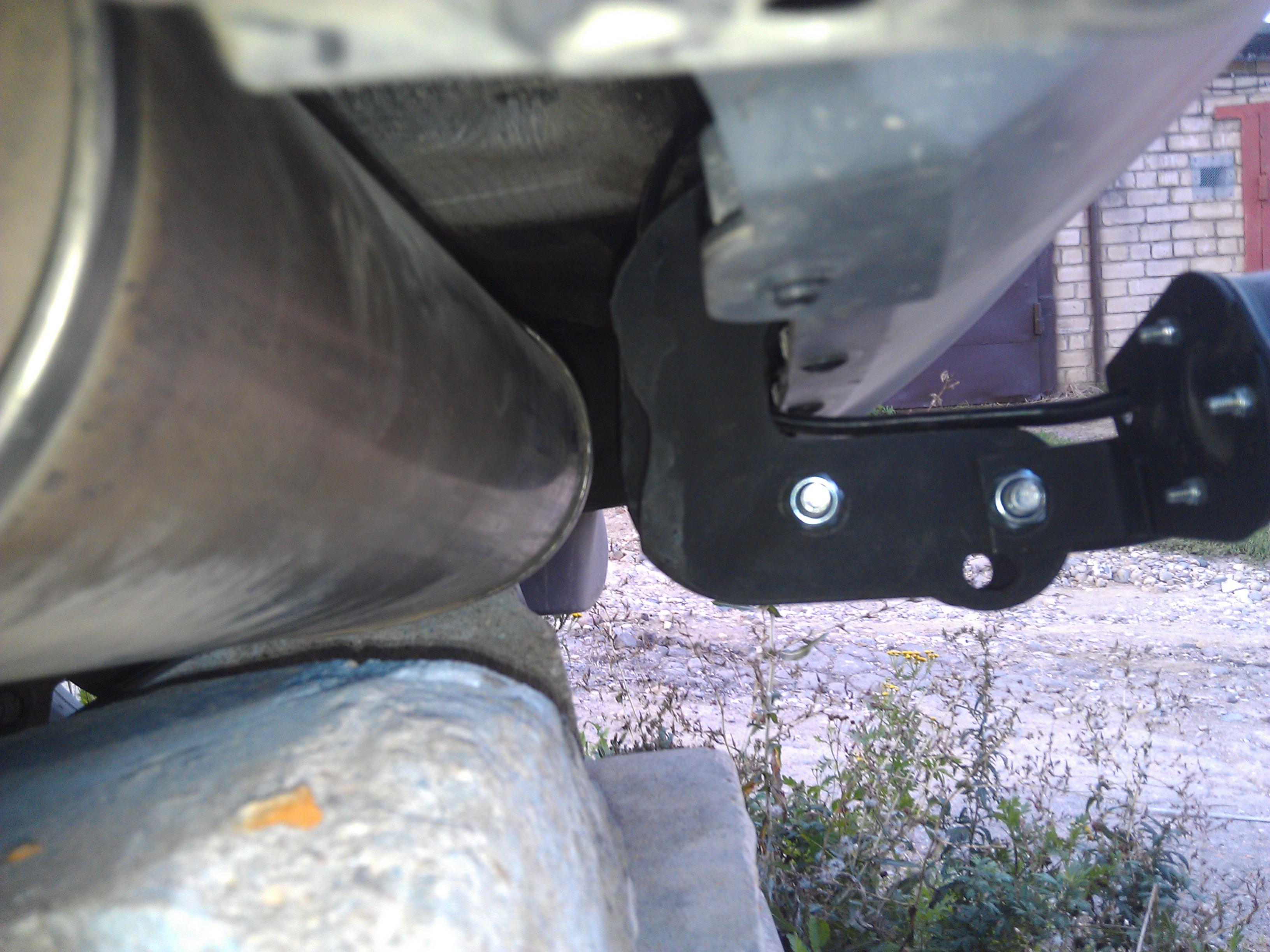

Установил на днях фаркоп трейлер. Шняга полная, банка глушителя стучит по нему на каждой неровности ( ставил как в инструкции, оттягивал назад при затяжке, вот только толку от этого нет) Мне вот интересно, мне такой фаркоп достался или дастер другой конструкции? Короче скупой платит дважды.
Вот проводка от Туле очень понравилась.
67sergey67 дайте пожалуйста знать, какой ответ будет от трейлера?

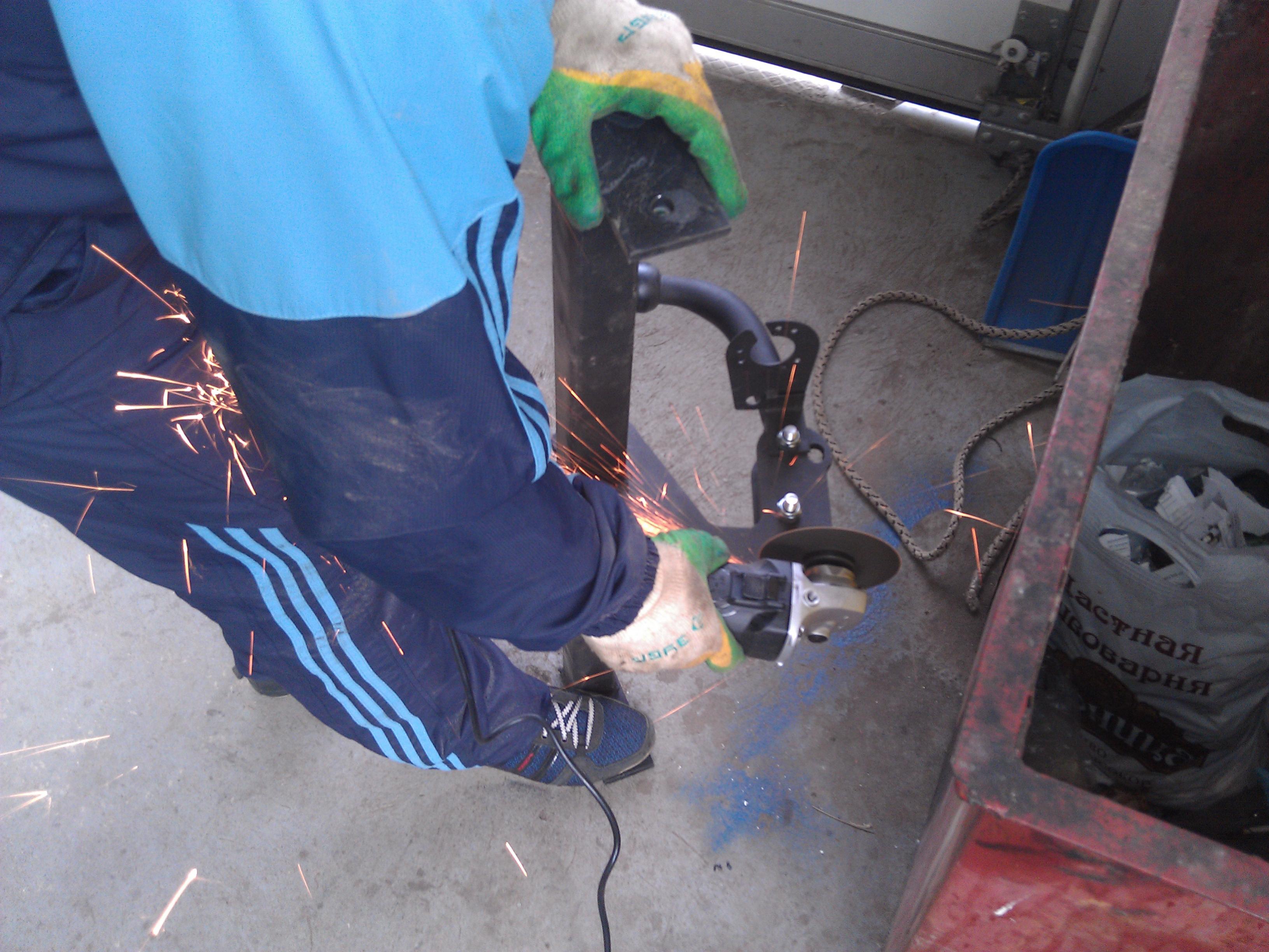

В сем спасибо, кто отписался в этой теме про установку фаркопа "Трейлер" !
Сегодня воткнул его, благодаря вашим советам (пару дней назад была неудачная попытка, не читая этой темы...)!
Проверять будет стучать или нет о глушак не стал, просто спилил сантиметрик лишнего и все гуд!
Не снимая глушителя с резинок, у меня не получилось подлезть - скинуть его проще если смазать чем нибудь, я ВДшкой брызнул.

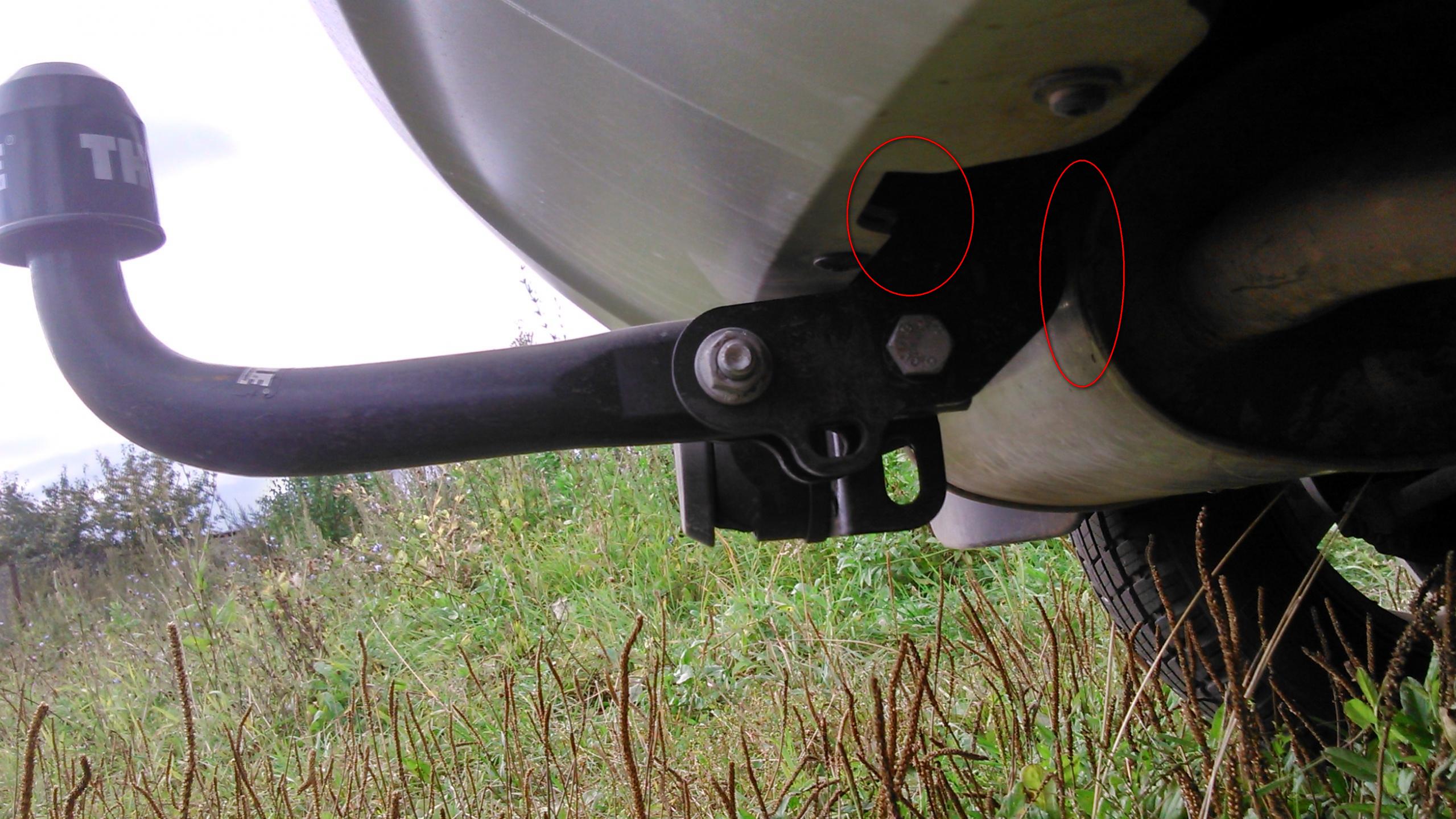

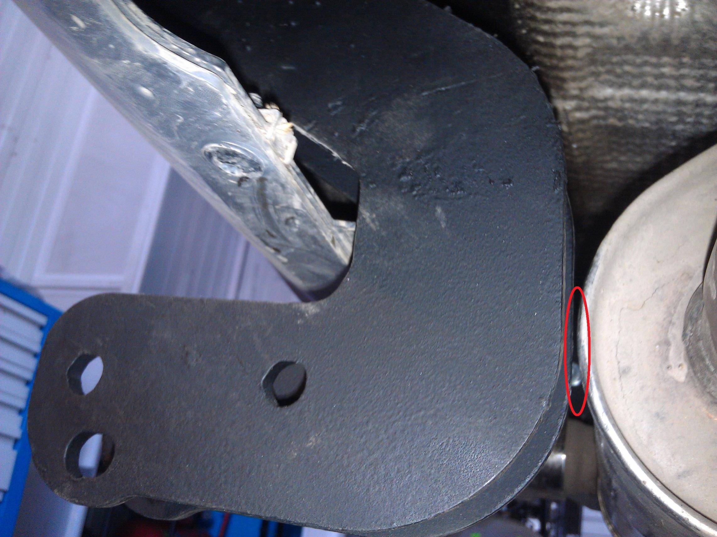

[QUOTE=GermanAW;577884]Наконец-то дошли руки до установки фаркопа Thule 531400. Всё встало на ура, без подрезания бампера.
Я отметил овалом места которые у меня вопросы вызывают:
1. Первый овал четко отмечает что вырез есть! От куда он там?
2.Второй овал показывает что кронштейн также близко к глушаку как и у трейлера например.
