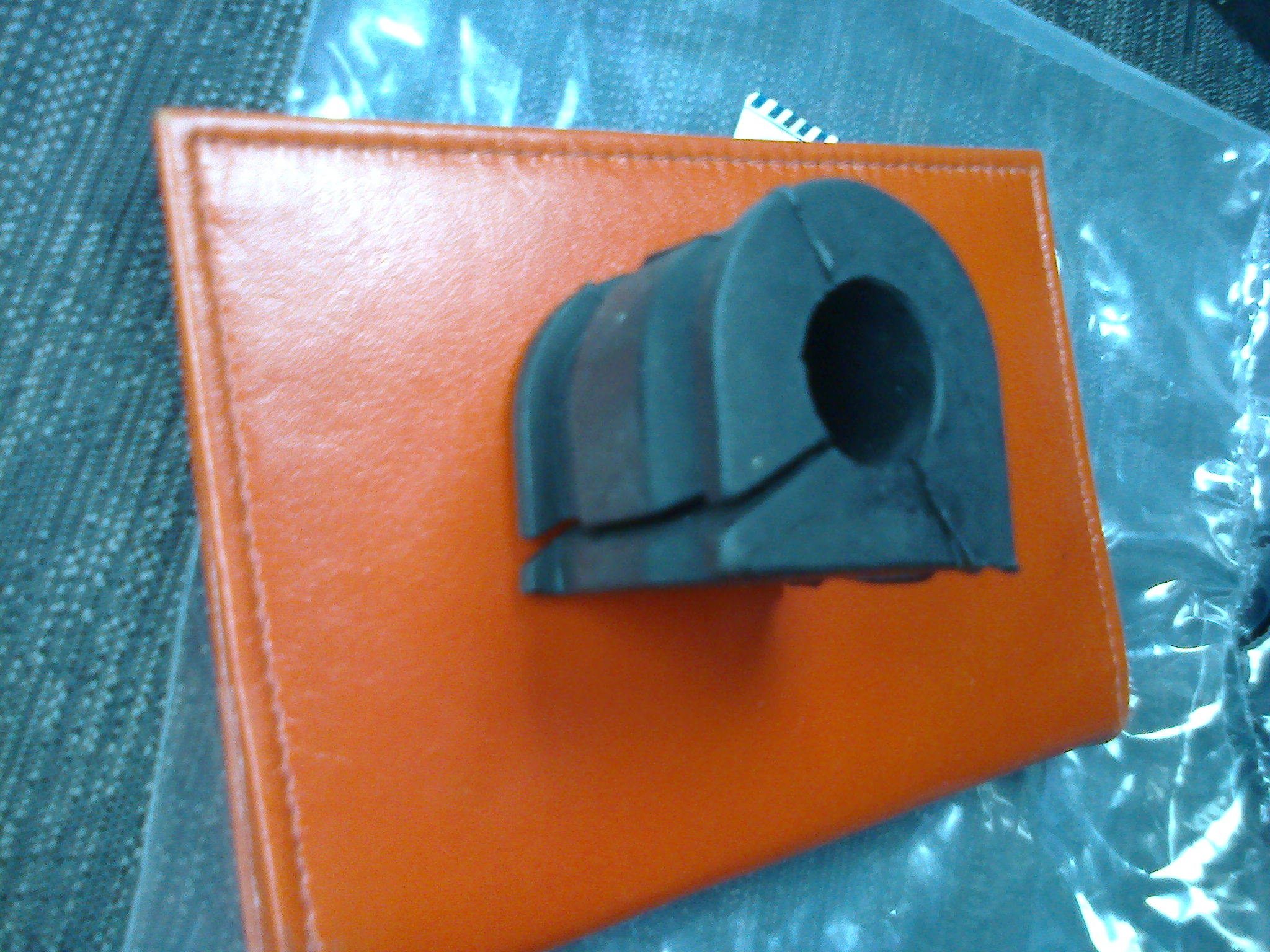

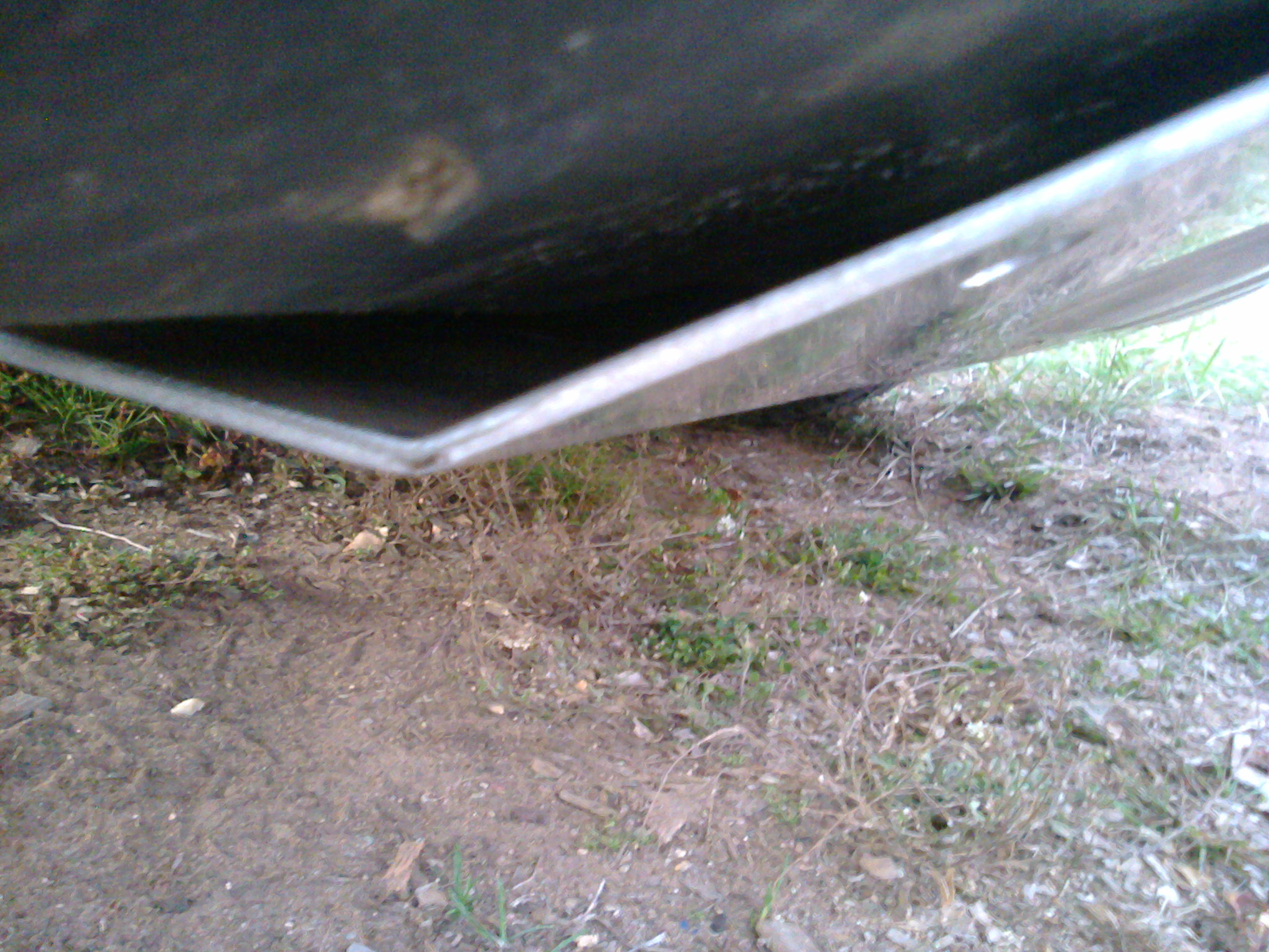

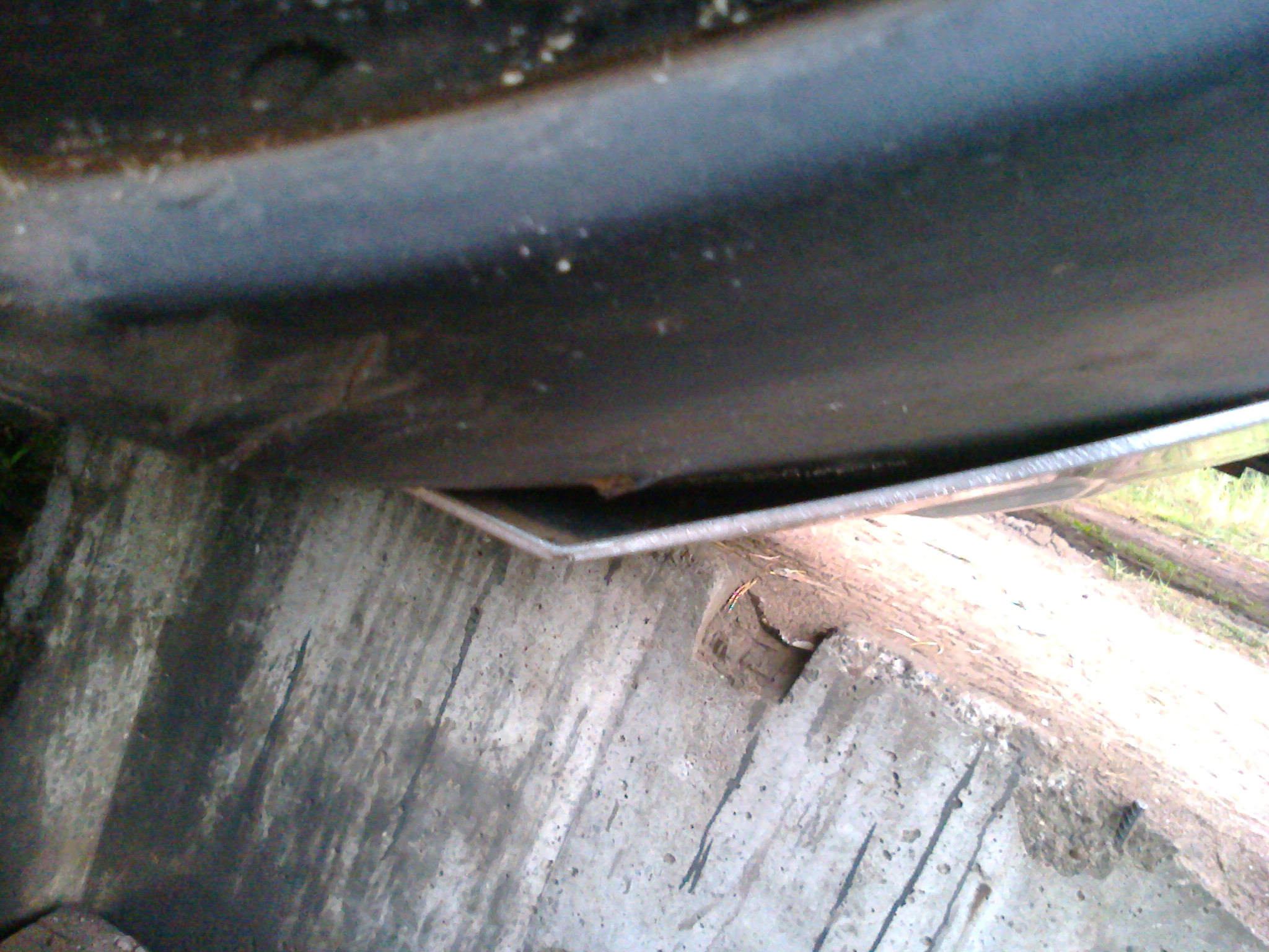

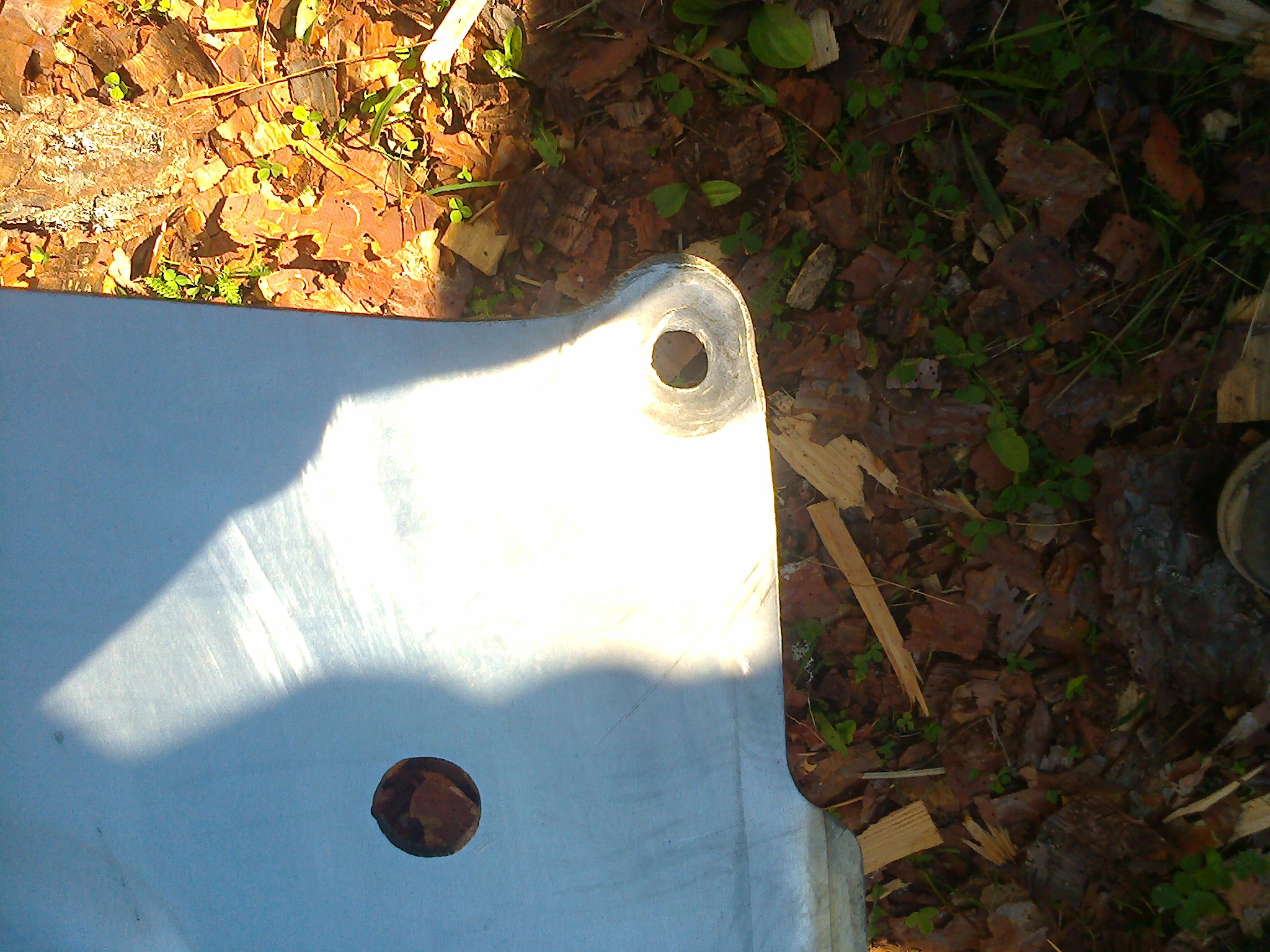

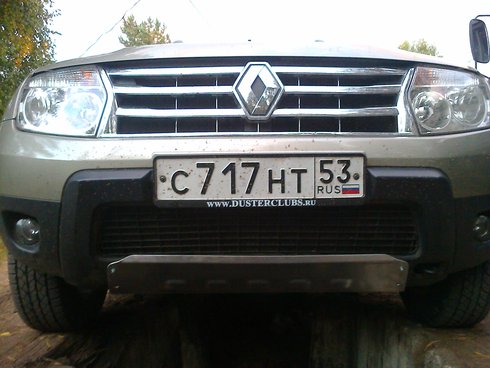

Пробег 38тыс. Где-то на 30 появился слабый глухой стук на кочках,со временем усилился и стал невыносим. Грешил на пресловутые втулки стабилизатора,и не зря. Вывернул колёса, товарищ пошатал машину,и было хорошо видно,как стабилизатор "гуляет" в резинках.
Сегодня купил втулки, залез в яму,открутил патриотовскую защиту, долго откручивал длиНННННые болты креплений,вынул втулку... И увидел,что она сильно отличается от той,что продали в магазине. Сгонял в магазин,вернул втулки,продавец с сонными "послепятничными" глазами :"А разве от Логана не подходят?" Показал ему,заказал нужные,привезут на днях. Цена - 250р/шт, а оригинальные по 750(!!!)
Но раз уж добрался до "причинных мест" - не ездить же дальше с раздражающим муЖикальный слух стуком,вырезал из пластиковой канистры пару полосок, обернул втулку и поставил на место. Стук исчез. Опять как на новой машине,по кочкам как кошка на пружинистых лапах.
По алюминиевой защите от "Патриот" - поставил,кувалдой поколотил,наждачкой обработал,поматерился на них,конечно, полуфабрикат продают ребята по "полнометражной" цене... Но в принципе,нормально смотрится,только зазор великоват внизу,где свес заканчивается. Как ни регулируй, не убирается этот просвет. Надо двойной гиб делать, чтоб форму передка повторить. Конечно,я не в обиде на "Патриот", ребята чувствуют себя монополистами на этом рынке... Однако больше я у них ничего не стану заказывать,пока они не пересмотрят своё отношение к потребителю.
В остальном всё нормалёк,Мсье ежедневно трудится,монотонно бурча двигателем! Всем удачи!

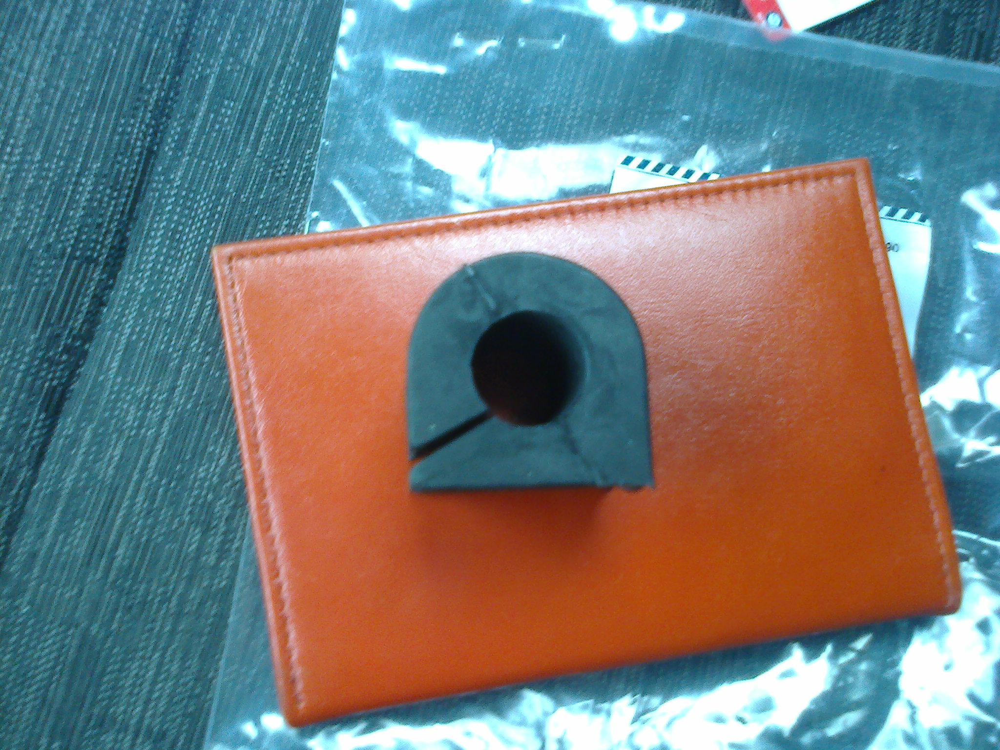

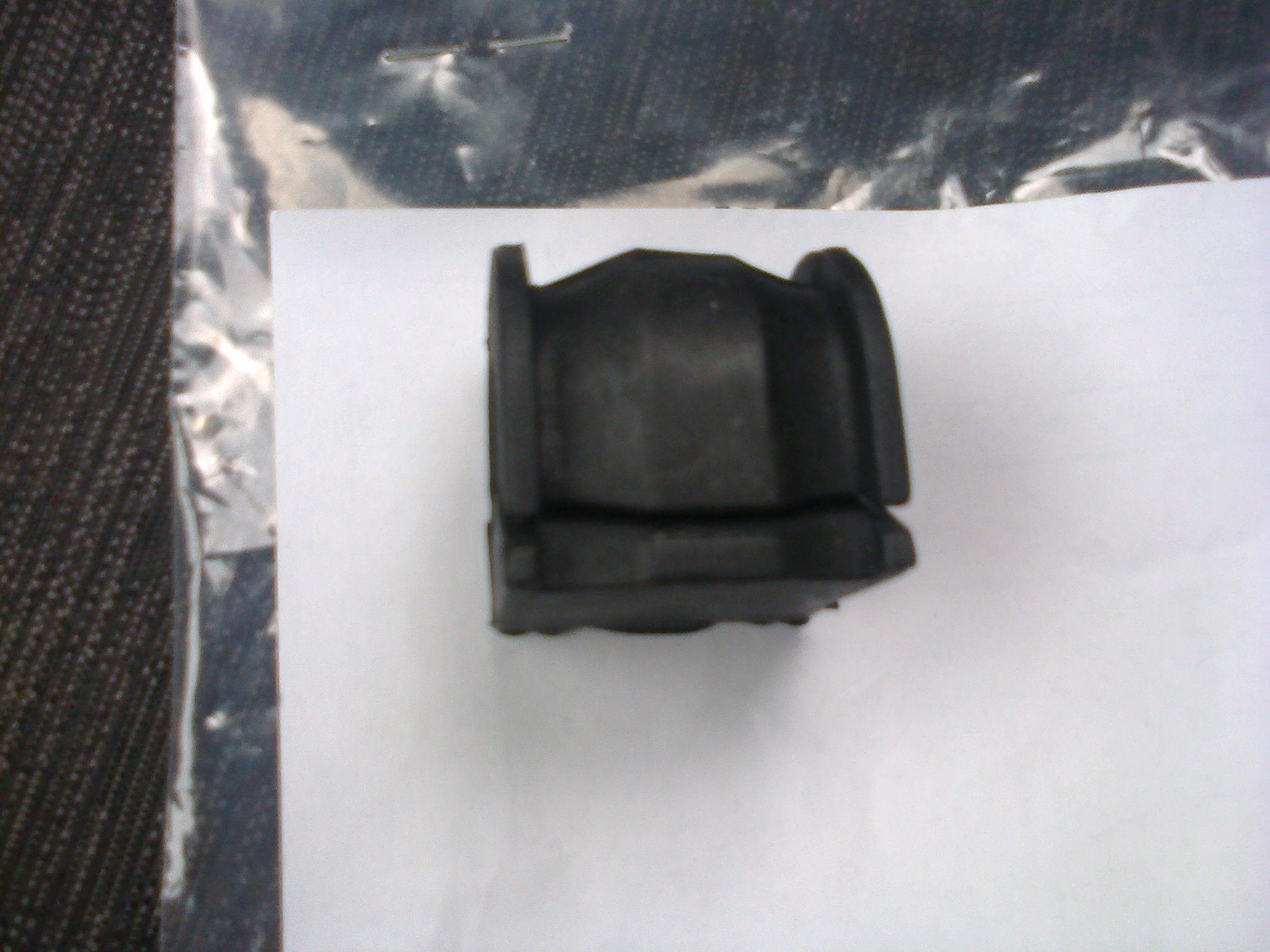

Всем привет! На днях заменил масло в КПП на Castrol, поменял втулки стабилизатора на Sidem,230р/шт, и заодно,по традиции, моторное масло,привык менять его раз в 7500км.
Передачки вроде как легче стали включаться,сильной разницы не заметил,а вот заводское масло почему-то было цвета воды в грязной луже. Зато теперь чище чистого! Купил 3 банки по 1л,оказалось,что влезает не более 2,перелил больше положенного,и около стакана масла вытекло в яму...
После замены втулок стук в подвеске пропал,а заводские втулки я оставил вместе с пластиковыми вырезками-уплотнителями про запас... Вдруг Sidem недолго отходят))
Про заменители: логановские втулки не подойдут точно: форма иначе,отверстие больше и стенки тоньше, а от ВАЗ 2121,как советовал украинский клубень -ну,не знаю... если только резать втулку и колхозить,колхозить,и ещё раз колхозить! Т.к. форма втулки так же иная... Я не любитель чрезмерного колхоза,и считаю,что раз в 40 тыс км можно потратить 460руб на втулки.
Вот номер запчасти и собственно внешний её вид.

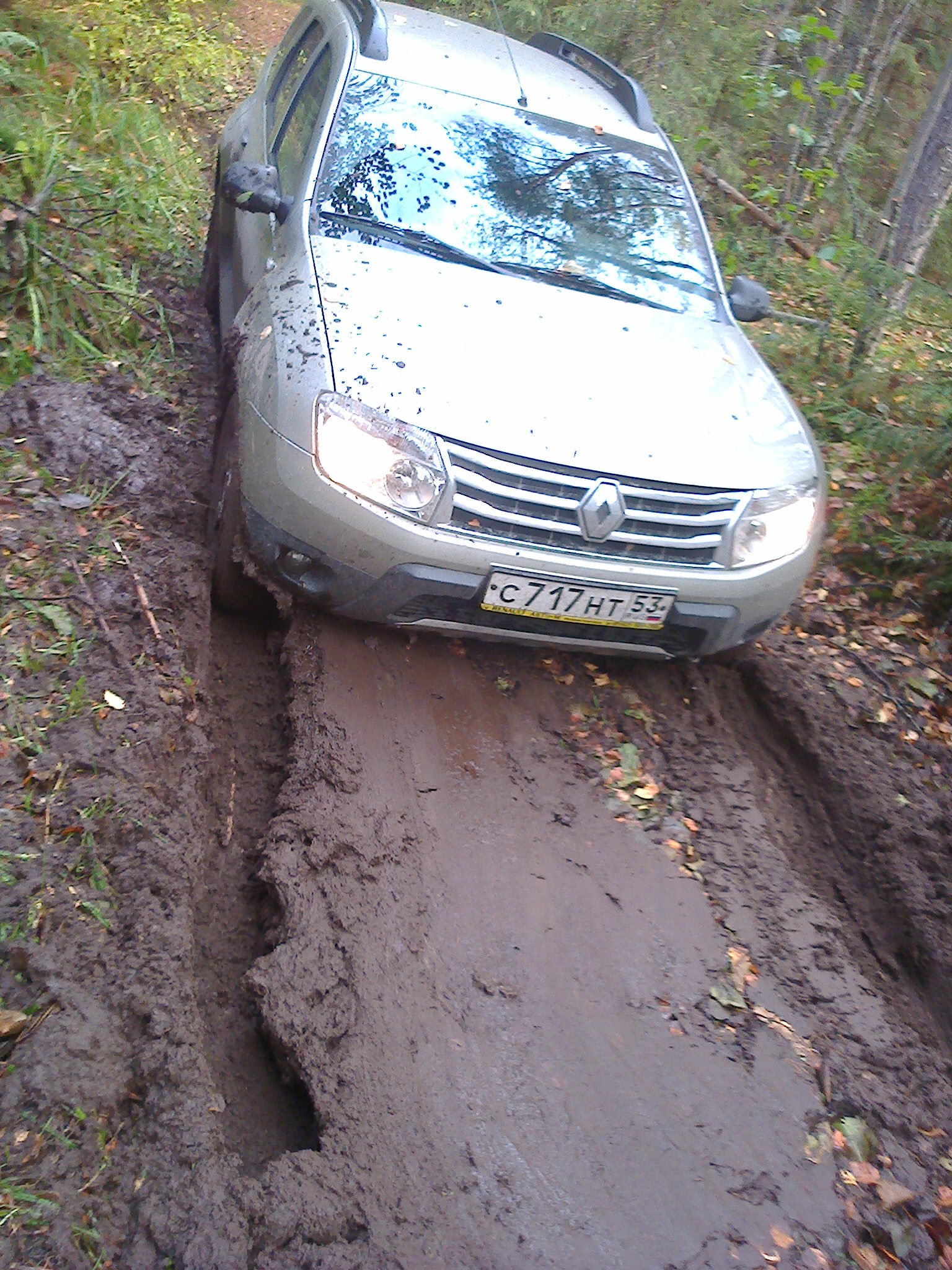

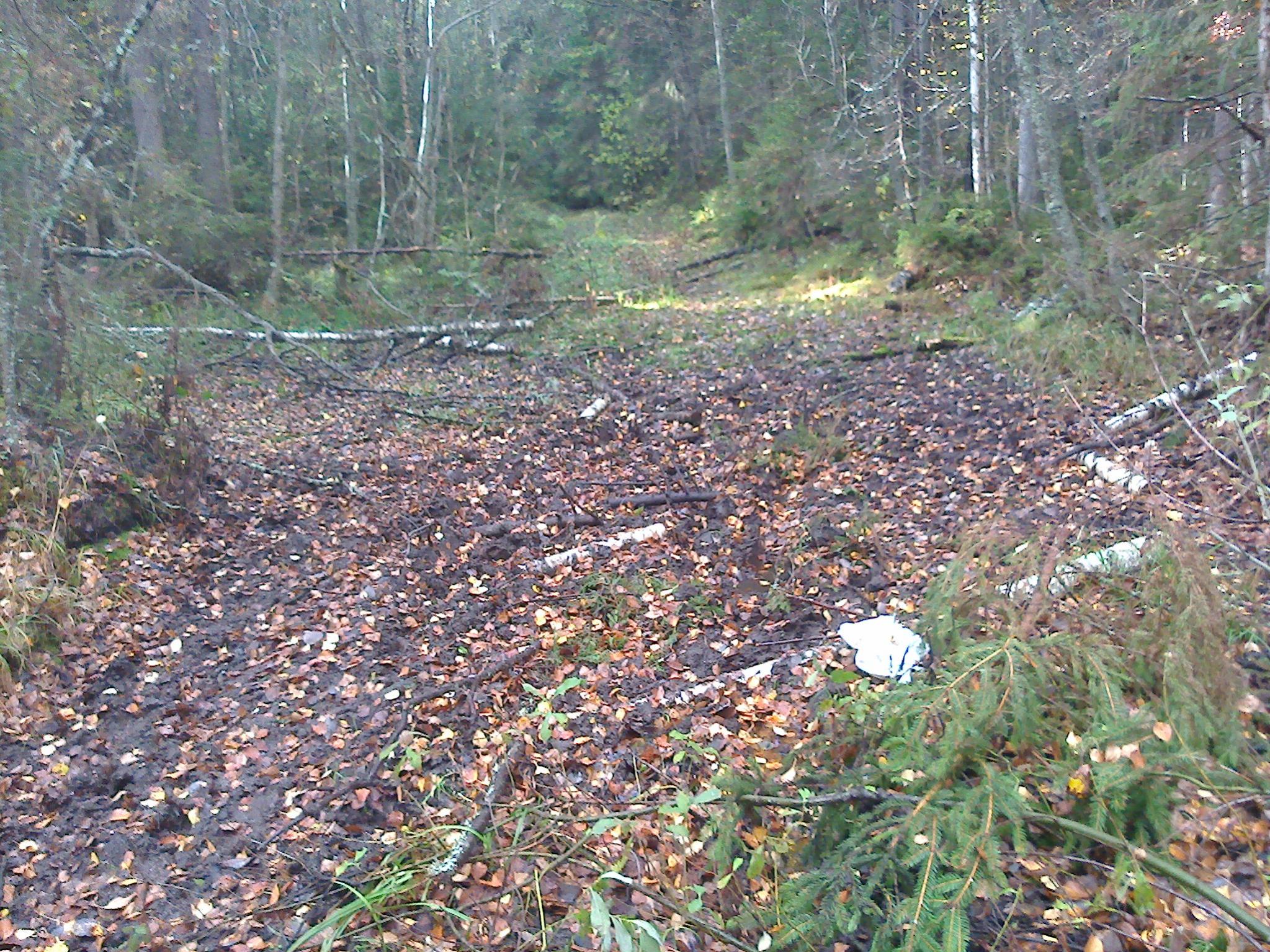

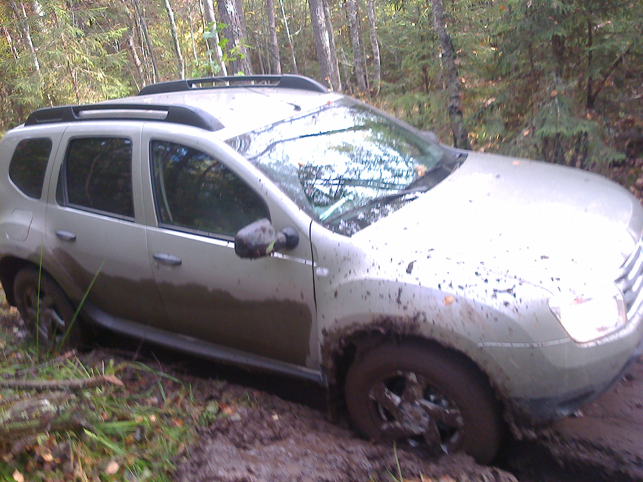

Всем привет! Пробег 41т.км, Мсье исправно колесит по направлениям некогда великой,но до сих пор большой страны. Пришла очередная жёлтая осень с хмурым задумчивым небом и нередкими утренними заморозками,которые дали повод вспомнить о печке как об одном из достоинств Дастера,и мне кажется,только владельцы машин с 1,6 хвалят печку,т.к. на 2.0 много матов было сложено... Или мне кажется?
На 39тыс.км съездил на развал-схождение,ибо почему-то на передних колёсах была на 2-3мм "скушана" крайняя внутренняя часть протектора. Поменял местами задние/передние колёса,буду следить,не зря ли я ездил на процедуру к доктору подвески.
Привык я к этой машине,привык так,что жалко даже видеть,как пробег медленно,но неумолимо растёт... Так и хочется,чтоб "Чуть помммедллллленннннеее,кони!" А они бегут и не слушают,заррразы!
Не так давно было очередное приключение,совершенно случайное,я бы сказал,внезапное. Поехал в магазин за хлебом,а потом в лес решил заскочить. Еду себе по не совсем знакомой дороге,а колея всё мягче,жижеет,я нет чтоб назад сдать-нееээт, я в думках о том,какое было незабываемое,яркое,полное впечатлений,и такое короткое лето... Прямо как эта моя случайная поездка в лес. Полный вперёоод! А машина грязищу раскидывает,рычит и не едет. Есть повод вытащить задницу из салона,а то привык,видите ли,ехать везде где хочу. Ну или почти везде...
Вышел и понял,что моя сапёрная лопатка-неотъемлемая часть наметившегося досуга. Откопал одно колесо,второе,а тут и задние начали проваливаться,дорога-то чай лесовозами была прокатана,я не и не сообразил со своим лирическим настроением. В общем,выезжал с проклятого места почти час,проехал назад всего 5 метров, машина ползла только когда дорывалась до твёрдого грунта,а это уже на пределе дорожного просвета,скользя Патриотовской защитой по жиже...
Воняло сцеплением,шины дымились,Мьсе завалился на правый бок,там колея была более раскисшей... А правое колесо попало как раз между двух брёвнышёк,которые служили укреплением для лесовозной дороги. Как всегда,мы с Мсье бились до последнего,ибо привыкли справляться сами,но не в этот раз...
В ЭТОТ РАЗ - УАЗ!
Вышел на дорогу и стал дожидаться Макса,который в прошлый раз на своём монстроУАЗе тащил Жигу 2107 с песчаного берега нашей реки.
Через 20минут Макс приехал,посочувствовал и дал утопающему трос. Выдернули легко,отогнали Дастера в безопасное место. Макс - человек увлекающийся,и он решил устроить небольшие импровизированные покатушки,и отговорить его не получилось.
Что говорить,очевидное преимущество УАЗовского полного привода,"ничегонетеряющихприудареобрёвна"мостов,а не сравнительно низковисящего толстого,длинного и широкого брюха Дастера, и безбашенности владельца УАЗа сделали своё дело - мы как-то скучновато прошли этот участок,проехали метров 200 до полной Ж..., проехали эту полную Ж,которая состояла из чёрной жижи глубиной по пороги дверей УАЗа,по веткам-брёвнам-камням... Я подпрыгивал на сидении,боясь пробить головой крышу УАЗа,и потому держась за поручень на панели и ограничивая высоту прыжка.
