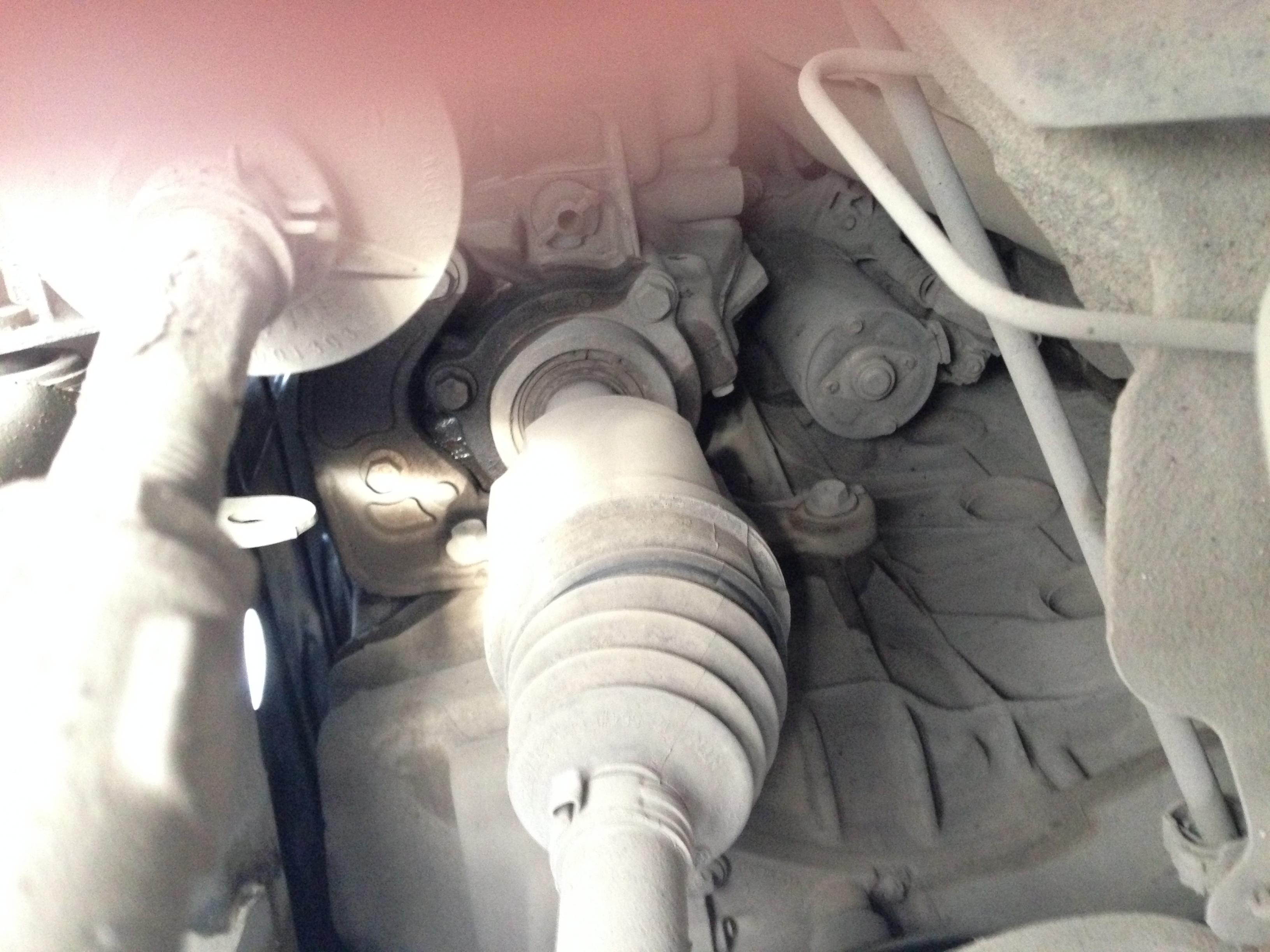

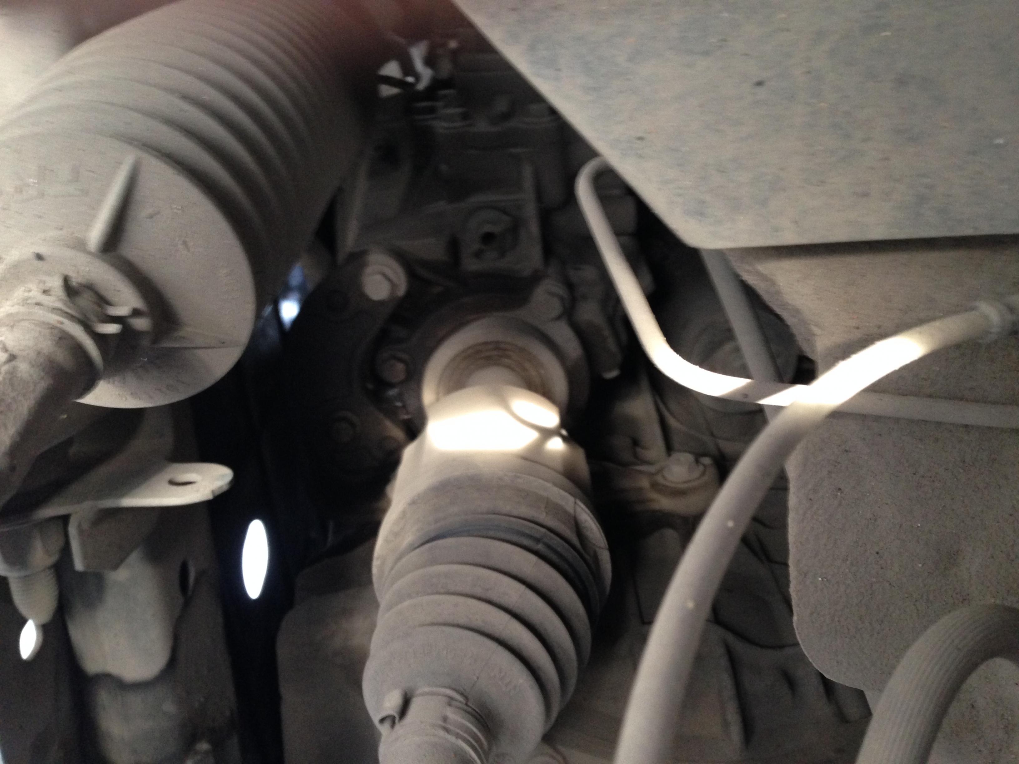

Вот при пробеге 30 тыс. км http://www.dusterclubs.ru/vb/showpos...&postcount=526
А вот при пробеге 55 тыс. км ! Как думаете есть смысл ехать к ОД и бодаться на замену сальника ? До конца гарантии остался месяц ....

JokerAndrew, я бы даже посоветовал срочно ехать к ОД, пока гарантия не кончилась и трясти с них ремонт.

Сообщение от JokerAndrew
Конечно ехать. Бодаться думаю не придется.

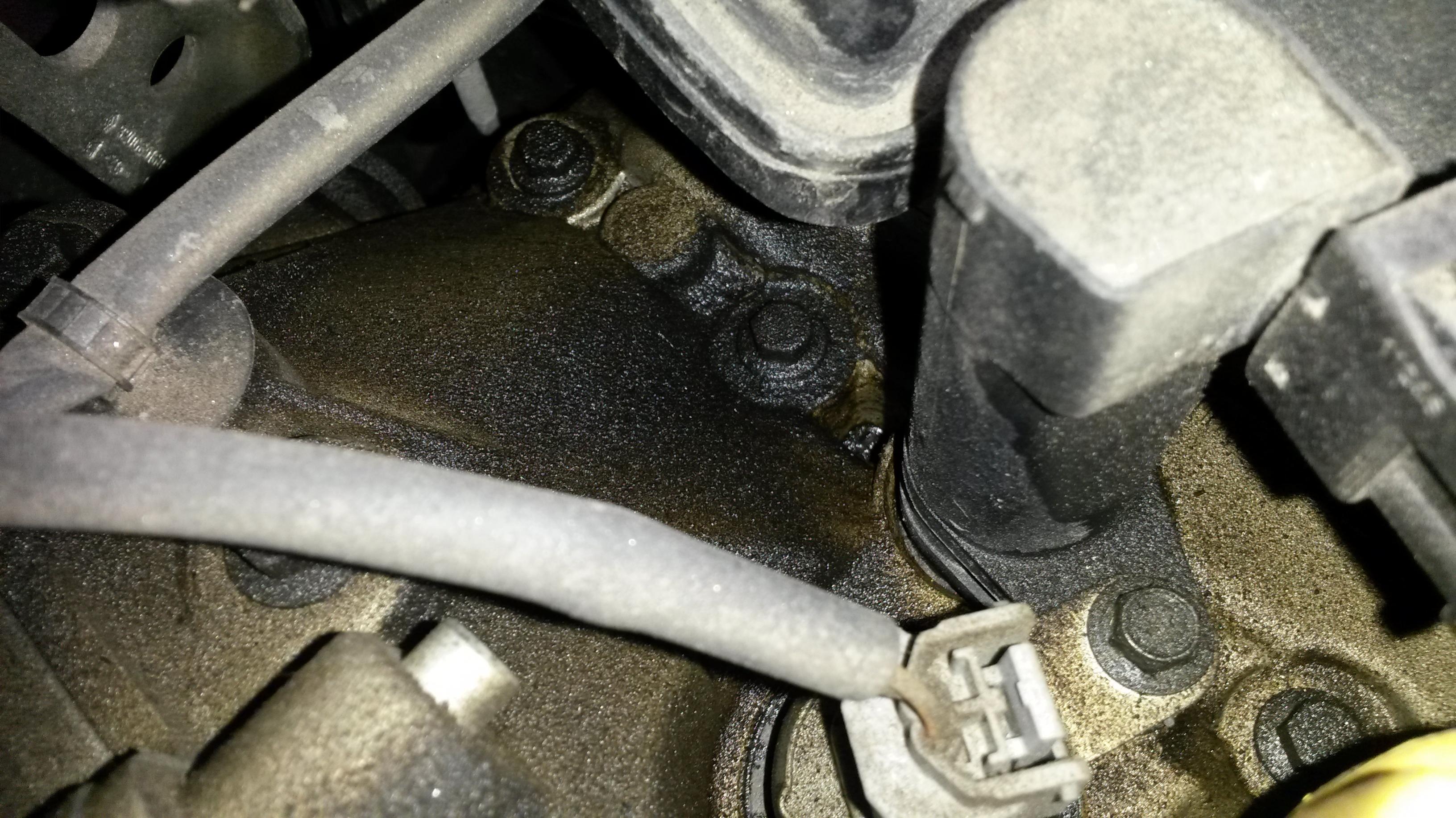

У меня текло посильнее, так что бодаться не пришлось. Жду сальник редуктора а заодно и клапана фазорегулятора (хоть мне кажется, что это из-под болтов крышки ГРМ). Еще год гарантии есть, так что проверим... Пробег 22000км.

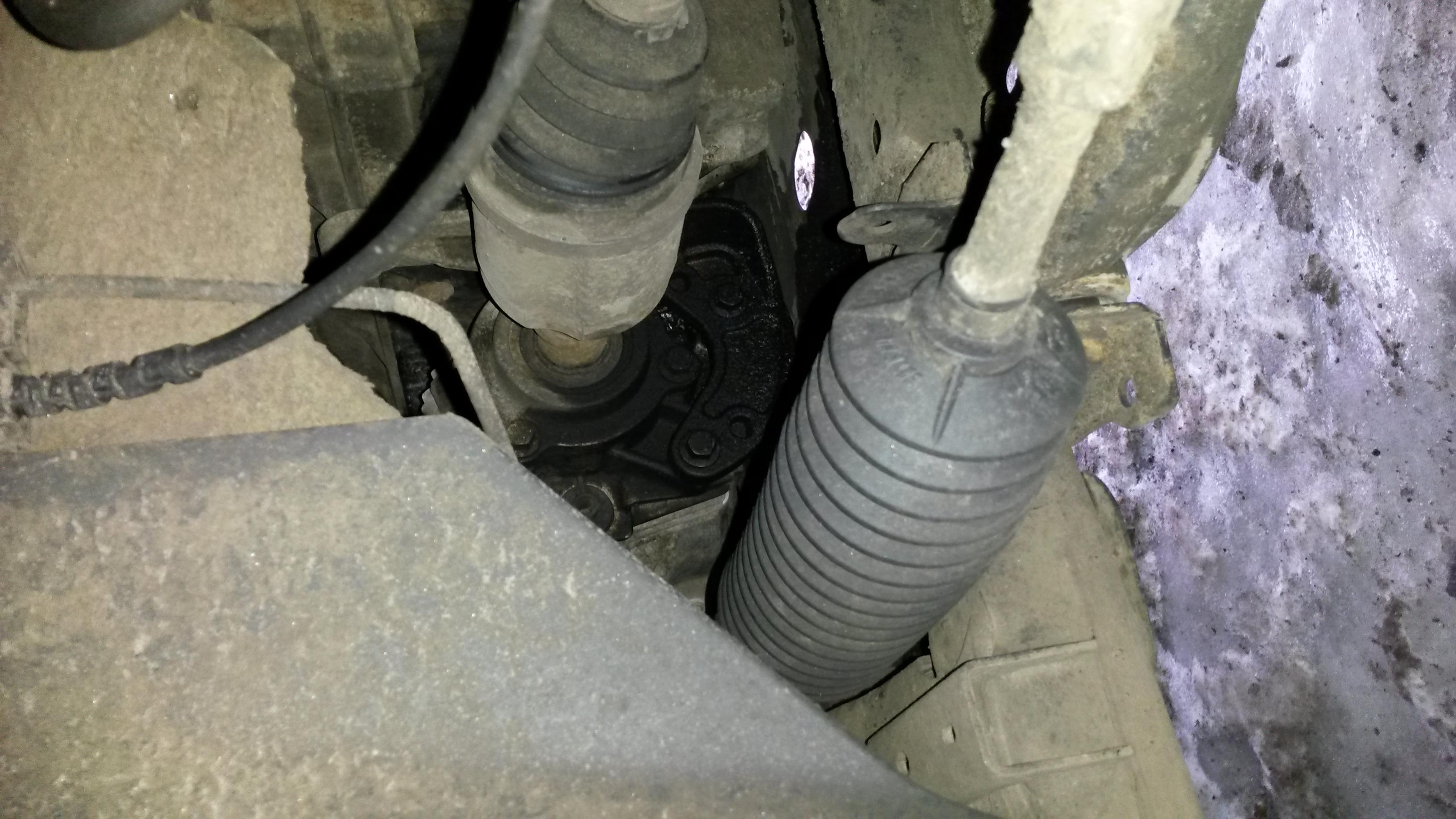

70 тыс. пролез посмотрел сальники.все в норме!!
