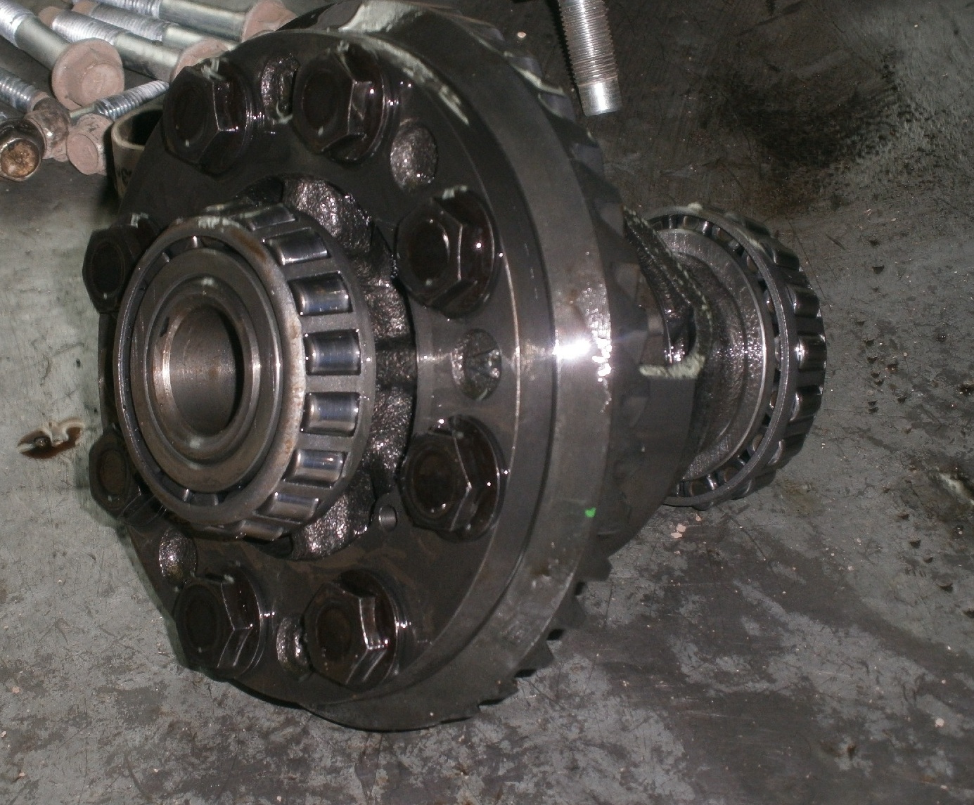

Я так понял, Вы полностью снимали редуктор с муфтой?
Сколько по деньгам вышло?
И какой подшипник переставляли? Может есть смысл сразу новый заказывать с дифом?
Да, надо снимать муфту.
По деньгам - 5 тыс.
Подшипник заказывать не надо - надо его снять
На - фото - ближний. В итоге пришлось снимать двумя монтажками.
По деньгам - 5 тыс.
...Ну в смысле не отдельно муфту, а редуктор с муфтой....
