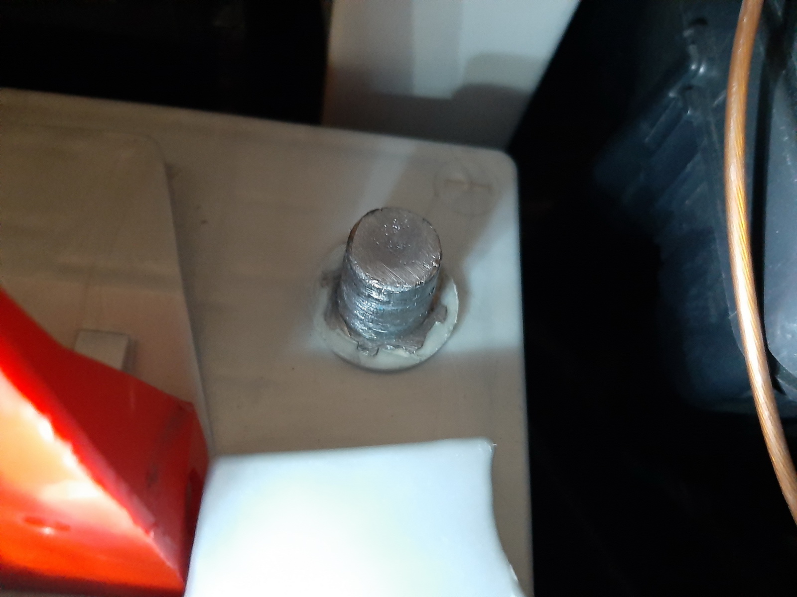

Ну, а теперь продолжение про мой... После переписки с представителем фирмы, где я просил хотя бы ускорить проверку сданного аккумулятора, в пятницу на электронку сбросили акт проверки. Так что в субботу, взяв у соседа аккумулятор, поехал в магазин, где и получил заболевшего. Аккумулятор не разбирали, а оказывается просто зарядили. И он вдруг взял емкость...  Так то же самое делал и я, заряжал, но ведь бесполезно. Пытался узнать у сотрудников что же все-таки они сделали, но те говорили, что только зарядка. Ребята, я далеко не один десяток лет за рулем и всякие выкрутасы аккумов видел, но чтобы мертвый, который практически ни секунды не мог держать нагрузочную вилку, вдруг ожил от простой зарядки...  Короче говоря, сдал я обратно купленный Аком и забрал свой, поставив прямо при них на авто. Ребята и авто осмотрели, и убедились, что генератор зарядку выдает, как положено, и что вся электрика-электроника авто в норме. В разговоре с ними все-таки было выяснено, что с подобными симптомами (на Mutlu) обращались несколько человек. Но вот причин возникновения не установлено. По их словам. Договорились, что когда доеду свои 130 км до дама, им позвоню, чтобы в курсе были, что все в порядке. Приехал, взял тестер и проверил. Все бы нормально, но вот теперь, когда досконально осмотрел аккумулятор, кажется, что все-таки был ремонт клемм. Зачем надо было напильником их зачищать вкруговую, да еще снимая пластик у основания? Да и сверху клеммы напильником елозить для чего? По моему мнению образовался непропай на какой-то клемме, что собственно и привело к "обрыву цепи". Ведь при сборке на стержень вместе с верхней крышкой насаживается клемма и пропаивается. Похоже именно в этом дело и было. Но, что сделано, то сделано. До конца гарантии время еще есть, так что буду кататься и смотреть. Ну, надеюсь, что не повторится подобная история... Так что замыкания банки не было, иначе бы не вылечили. Заказал себе на всякий случай бустер, а то по лесу шарюсь постоянно, а там прикурить не у кого... Всем удачи на дорогах!

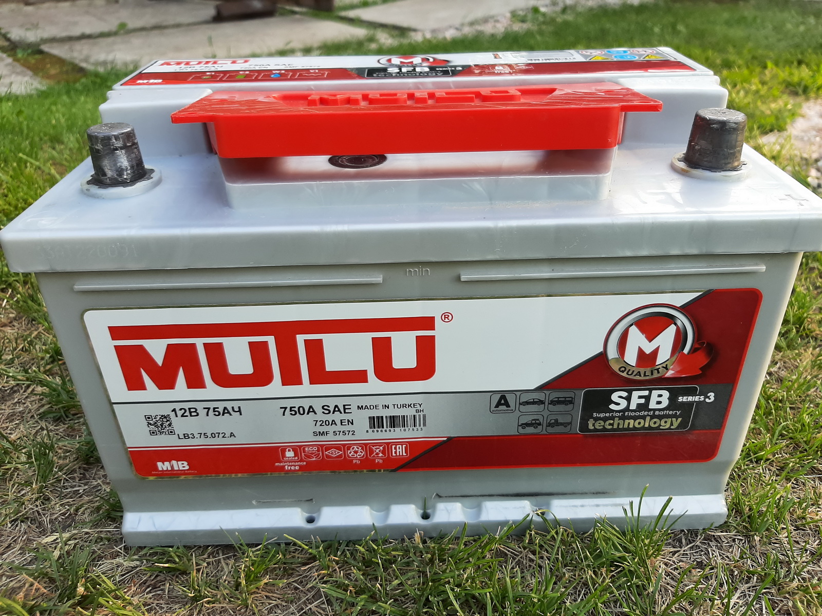

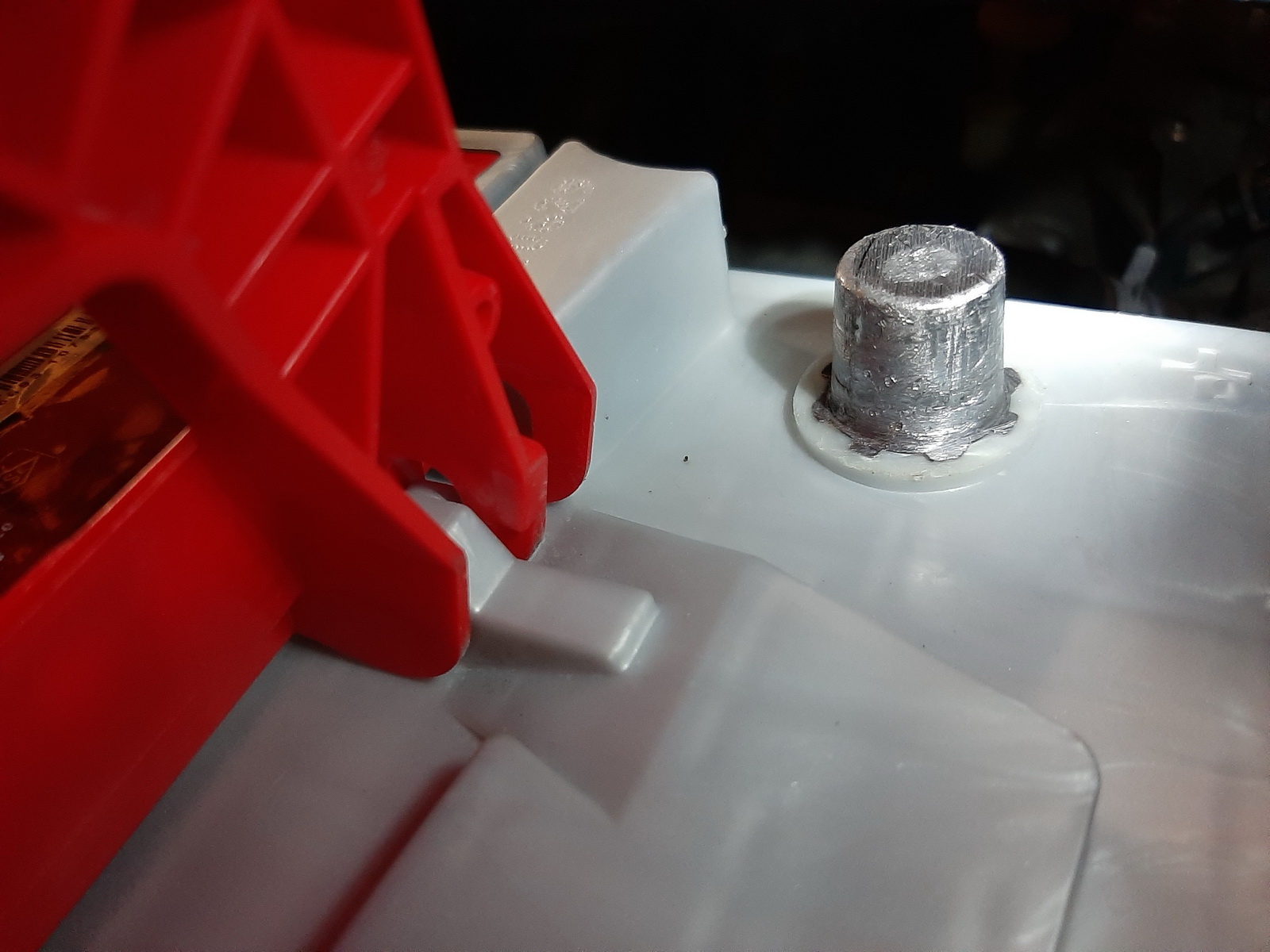

Доброго вечера всем! Я прекрасно понимаю, что у каждого с краю своя хата, но все-таки... Заколебался я получить ответ на вопрос - зачем пилили клеммы напильником даже сверху, в этой фирме (не к ночи упомянутой) "Колеса даром". Уже в разных местах их сайта вопрос задавал, так единственный вменяемый ответ - процедура стандартная. На вопрос к какому же теперь стандарту по диаметру относятся мои клеммы, уже не европейские, но еще не азиатские, так же молчат. Читаю только стандартные фразы типа "нам очень жаль", "приносим извинения"... Но поразила одна, которую прямо из ответа скопирую - "примите наши искренние извинения за то, что Ваши впечатления были омрачены таким стечением обстоятельств!"
Любой человек, кто мало-мальски работал с металлом, увидит, что перед механической обработкой была термическая, после которой и пытались убрать следы. Но до конца не удалось, и так лишний миллиметр с каждой клеммы сняли. А уж попытка убрать раковины после пайки сверху клемм совсем смешна. Но ведь не объясняют что за "стандартная обработка".
Есть большое желание наказать этих козлов, которые беззастенчиво врут, некоторые глядя в глаза. Только вот не могу сообразить как это сделать? Могу получить результат спектрального анализа сравнения структуры металла низа и верха клемм. Так тут и без него понятно, что была произведена пайка, правда топорным способом. Но это для меня результат, а для них филькина грамота. Ну безрукие они, или рукожопые.
Аккумулятор у меня под замену есть (сосед широкой души человек), кроме того и пусковое прикупил. Мой аккум еще до конца сентября вроде как на гарантии. Но кататься с ним по лесу желания нет.
Уж извините за многословность, но с такой ситуацией не сталкивался. Все на виду, а доказать не могу. Да и фирма ничего не слышит. И не видит. Были случаи подобные, но все всегда решалось без проблем. А тут чисто заводской брак и ноль эмоций...
