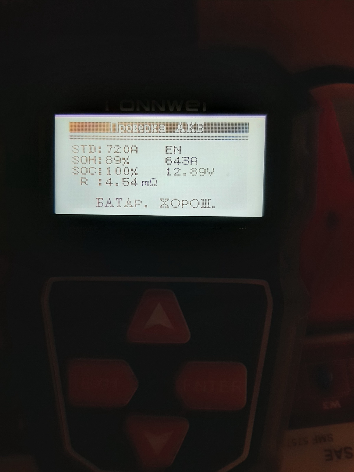

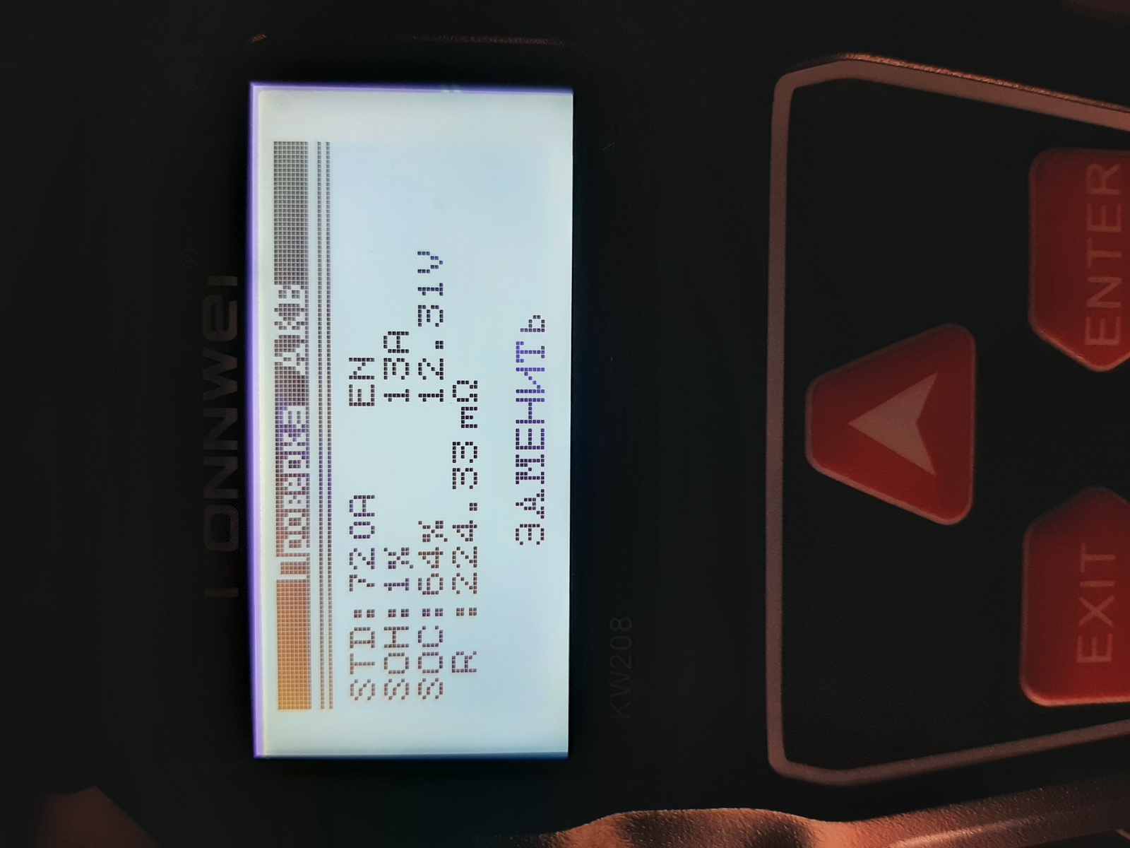

Mutlu высушил мозги. Если коротко. Заряжен полностью и установлен в авто. Включаю магнитолу, музыку, сканер и планшет с Torque (себе для наглядности). Планшет практически заряжен на 100% Через час авто при попытке завести не дает никаких признаков жизни. Проверяю тестером. Емкость практически нулевая. Ставлю на зарядку Автопрофи цифровой, к которой никаких претензий ни у кого нет, а пользовались многие. Уже через час (!) сигнал о полной зарядке. Проверяю мультиметром, тестером, нагрузочной вилкой. Все в порядке. Ставлю на авто и... Так по кругу. Про токи утечки и исправность бортовой сети можете не спрашивать. Для сравнения у меня взят практически такой же (по сроку эксплуатации и по емкости) аккумулятор Альфалайн. С ним никаких проблем при установке на авто и подключении тех же потребителей НЕТ. Ну, кто что скажет?
Обрыв внутренний (работает как биметалл контакт), плохая сборка, непровар перемычки. В общем на выброс. Было похожее у меня с APC аккумулятором бесперебойника.

Так на гарантии еще, сдавал в магазин. Ответ убил - подлежит дальнейшей эксплуатации.

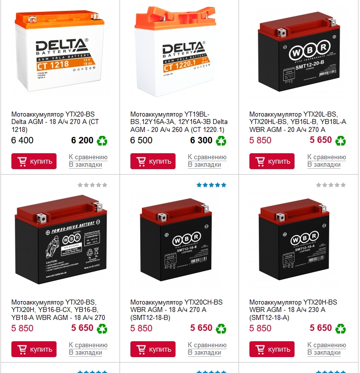

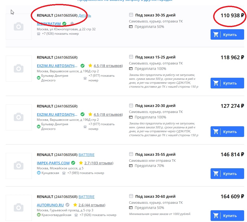

вот такой бы раздобыть)))))))
мопедный аккум на 19 А.Ч.и конденсаторы....
ну и сами суперконденсаторы
Последний раз редактировалось тягачъ; 28.08.2023 в 17:23.

Без обид: любой колхоз с аккумуляторами... замена на литий... кадмий.. стронций... бериллий...или обеднённый уран... с установкой различных плат баллансировки... выключалки... или затыкалки... это высокая вероятность пожара под капотом....
А то что я выложил- это заводское изделие... прошедшее цыкл испытаний и абсолютно безопасное в установке в автомобиль...
К тому же цыкловая стабильность и количество цыклов перезарядки- в варианте предложенном мной заметно превосходит Ваш вариант...

Сборки изъяты либо с тепловозов старт-стоп системы накопления, а балансир имеет самую надёжную схему из имеющихся. Ячейки с циклом 40000 разве не показатель,? внукам ещё останется... По пожару, они не горят, совсем. Пожар может возникнуть лишь в самой неисправной проводке авто с любым типом аккумулятора.
К тому же супер конденсаторы имеют высокий саморазряд (ток утечки) чего лишены данные акк.
Ваш редкий вариант наверно будет дорого стоить, но какова его реальная ёмкость в А/ч ?

Сообщение от тягачъ
Какой из двух???
