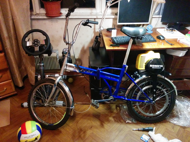

клево тут у вас, а я вот какую штуку прикупил и приделал к старому складнику в том году - на рыбалку ездить. По асфальту прет 45 ажно млею  Щас прицеп к нему мутим с братом по аналогии с этим.

Сообщение от vir-smu15
это бензопила или электровентилятор?
И как оно управляется по мощности? на руле только два рычага - к переднему и заднему тормозу.
Интересно, как удается заскочить на девайс с раскрутившимся енджином?
С торможением и заглушением двигла колесными тормозами понятно.

Тема старая- это мотор от бензокосы... Управляется правой типатормозной ручкой... Сцепление- центробеж... заводится как и бензокоса с ручки...
Вместо приводной цепи- клиновой ремешок... ведомым шкивом является колёсный диск меньшего диаметра чем штатное колесо и закреплённый на спицы...
Тема давнишняя... на дырчике обсосанная ещё лет 5 тому...

это мотор от косилки, рычаги на руле один газ, другой натяжка ремня -типа сцепление. Тормоз только задний ножной. Трогаешься на педалях (ремень не натянут проскальзывает), натягиваешь тросиком ремень и если двигатель запущен - поехали, если не запущен - запускается с толкача и поехали. Если просто затормозить - глохнет, если перед этим ремень ослабить - то не глохнет. Погуглить можно по слову комета. Единственный трабл по асфальту -отлично, а по пересеченке медленно не хочет ехать, заказал у токаря в дополнение к штатному ведущем шкиву 21мм еще 19мм и 16мм. Шкив меняется за пару минут. с 16 мм по пересеченке намного лучше, но и максималка около 30 -мне хватает.
---------- Добавлено в 16:23 ---------- Предыдущее написано было в 16:22 ----------
Сообщение от тягачъ
не здесь другое решение - сцепление ручное, заводить можно и шнуром и с толкача
