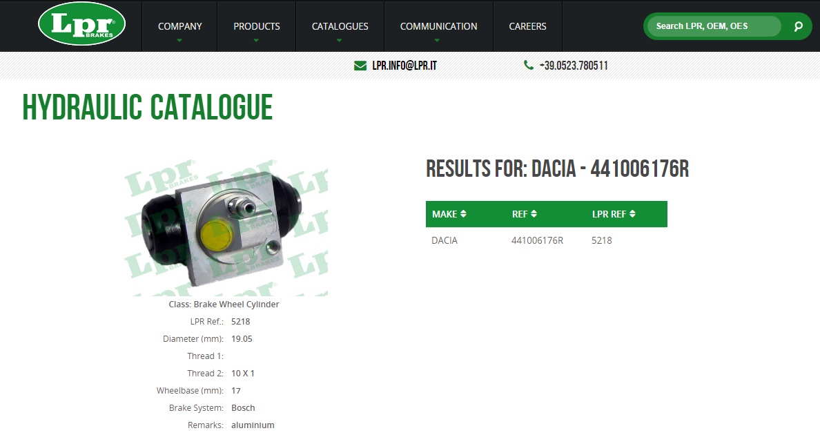

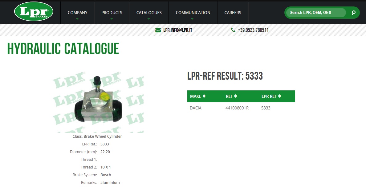

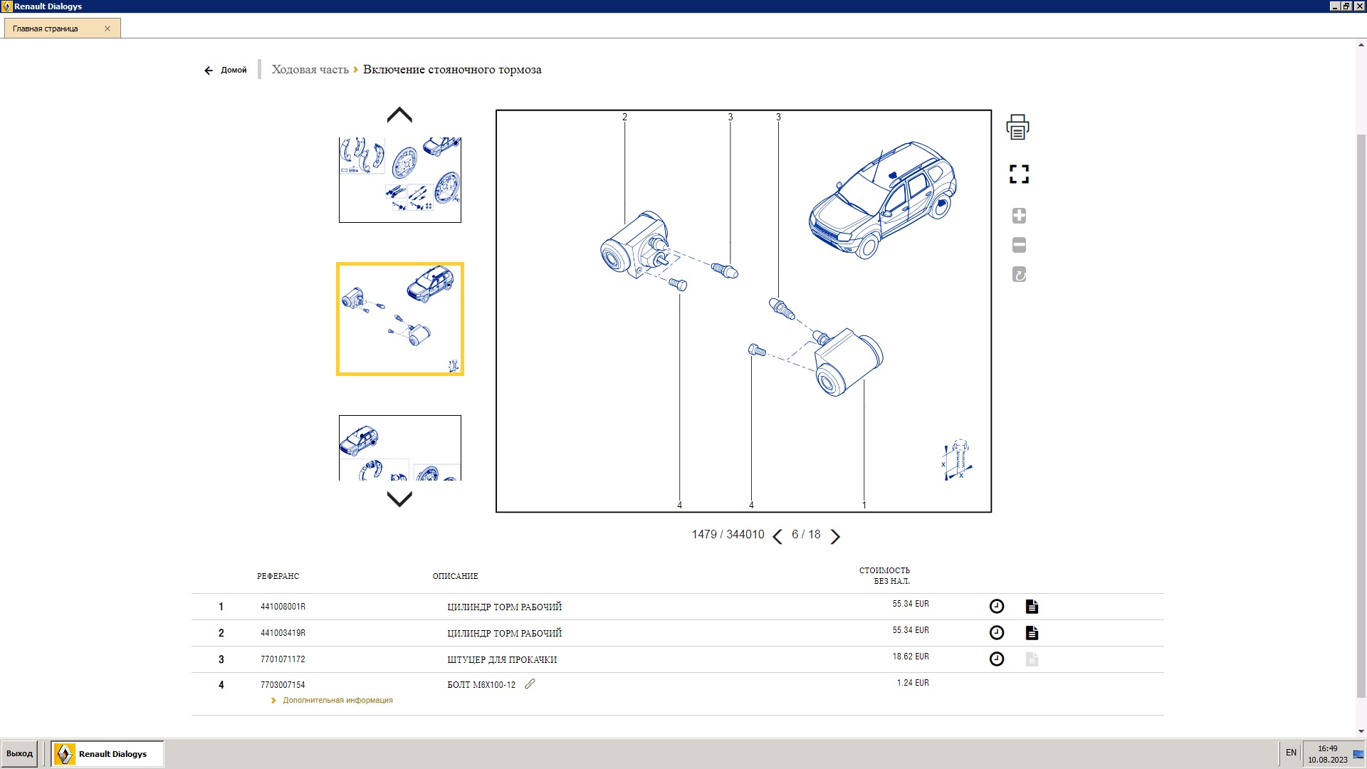

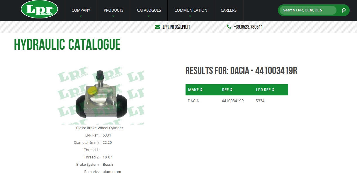

Оказывается Рено поменяли задние тормозные цилиндры на Дастере, только неизвестно когда. На мой авто 2020 года идут цилиндры 441008001R и 441003419R. Цена от 5 т.р. и выше. Из аналогов нашел LPR 5333 и 5334, цена от 3 т.р.
Диаметр поршней по каталогу LPR 22.20 mm.

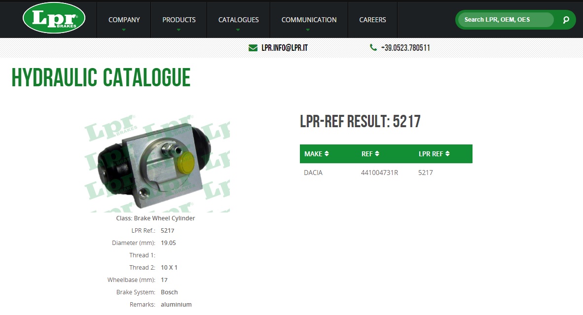

На дорестайл 2014 года шли цилиндры 441004731R и 441006176R, ценник так же от 5 т.р. и выше за штуку. Аналоги LPR 5217 и 5218. Можно купить по 1400р.
Диаметр поршней 19.05 mm.
Ну и зачем было увеличивать размер на целых 1,15 mm, если разницы в торможении никакой, и итог один и тот же - закисание и запотевание?
Ну не 1.15, а на 3.15мм, что увеличило площадь цилиндриков почти на 30% как и их усилие на колодки.

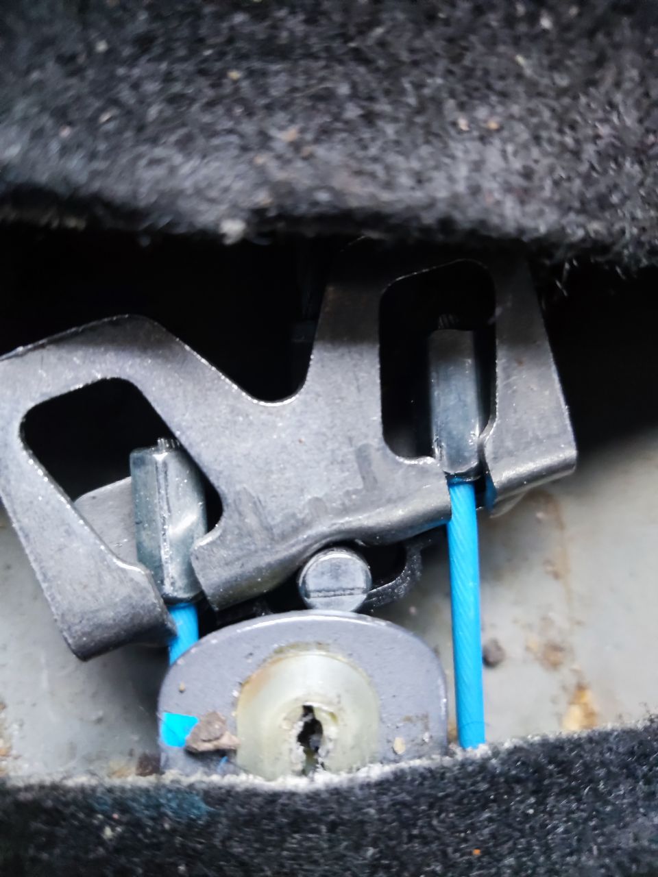

Поменял тросики ручника. Старые еле двигались в оплётках. Колодки развёл вручную по максимуму и потом поездил с резким торможением в пол. Зазор теперь идеальный между колодками и барабаном. Только вот в салоне тросики не одинакого торчат и поэтому планка рычага ручника перекошена, видать износ тормозов разный у левого и правого колеса...
Как теперь дальше действовать, на сколько сильно крутить гайку в салоне?

Старый 23.08.2023, 17:32   #674
Ворчун2014
Аватар для Ворчун2014
Онлайн: Ворчун2014 на форуме
По умолчанию Re: Задние тормоза.
Вообще не крутить. Она только снять/поставить тросики нужна. Если тросы с коромысла не соскакивают, все нормально
Предполагаю неправильную сборку, установку тросов. В таком положении как на фото в ближайшее время левый тросик выскочит из коромысла. было такое на терранчике. Но на террано тросы вставляются не сверху, а сбоку через прорези. В твоём случае конструкция по видемому исключает выскакивание троса. если нет прорези в бок

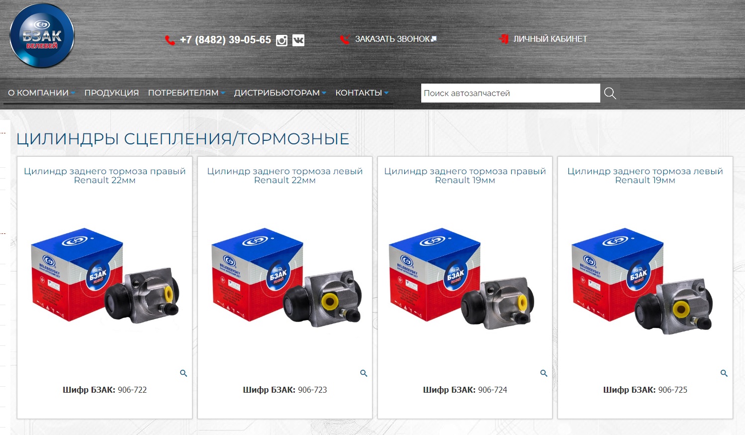

Компания БЗАК (Белебеевский завод «Автокомплект») начала продавать (вряд ли сами изготавливают) здание рабочие цилиндры на Дастер. Интересно, какое качество?
Тип файла: jpg ewqewq.jpg (309.6 Кб, 209 просмотров)
Старый 23.11.2023, 07:58   #680
-=Df=-
Аватар для -=Df=-
Онлайн: -=Df=- вне форума
Был(а): 18 июн 2025 18:50
Адрес: Новокузнецк
Почему сами не делают то? Я думаю, что делают. Там сложного ничего нет, для Лады же делают.
Качество должно быть среднее. Я нашел упоминание на драйве в комментариях, что человек на Дастер 1,5 года назад поставил и всё нормально.
Только в автодоке на 22мм (по каталогу на моей машине такие стоят) только правый в наличии, а левого нет.
