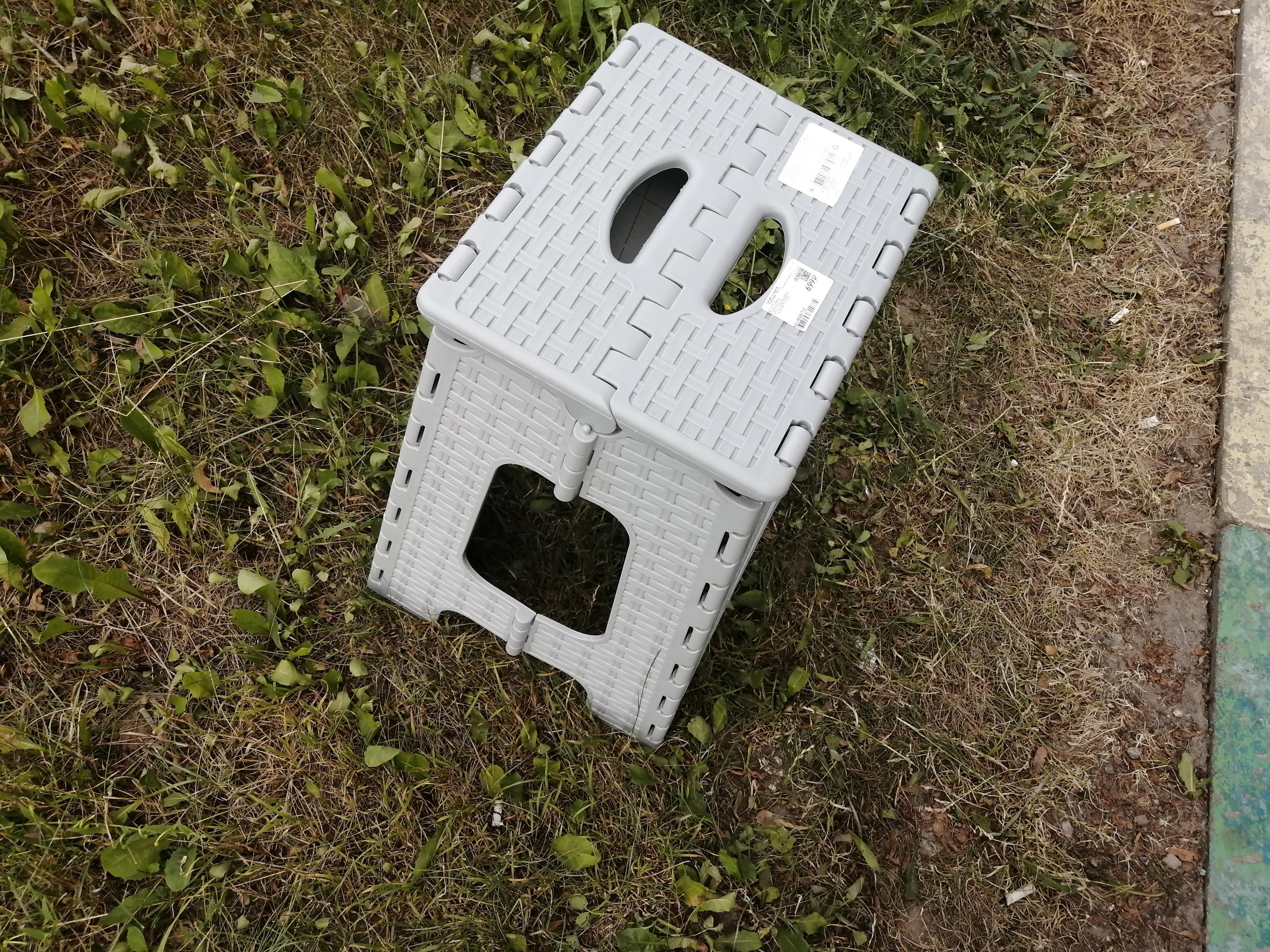

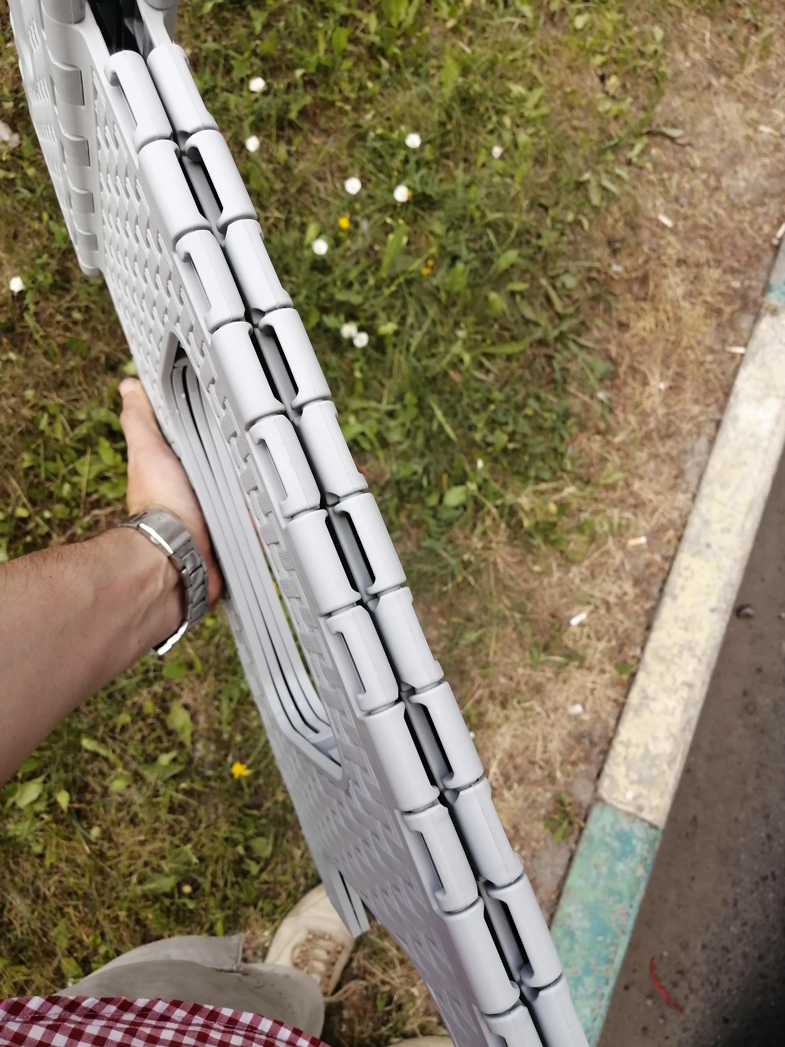

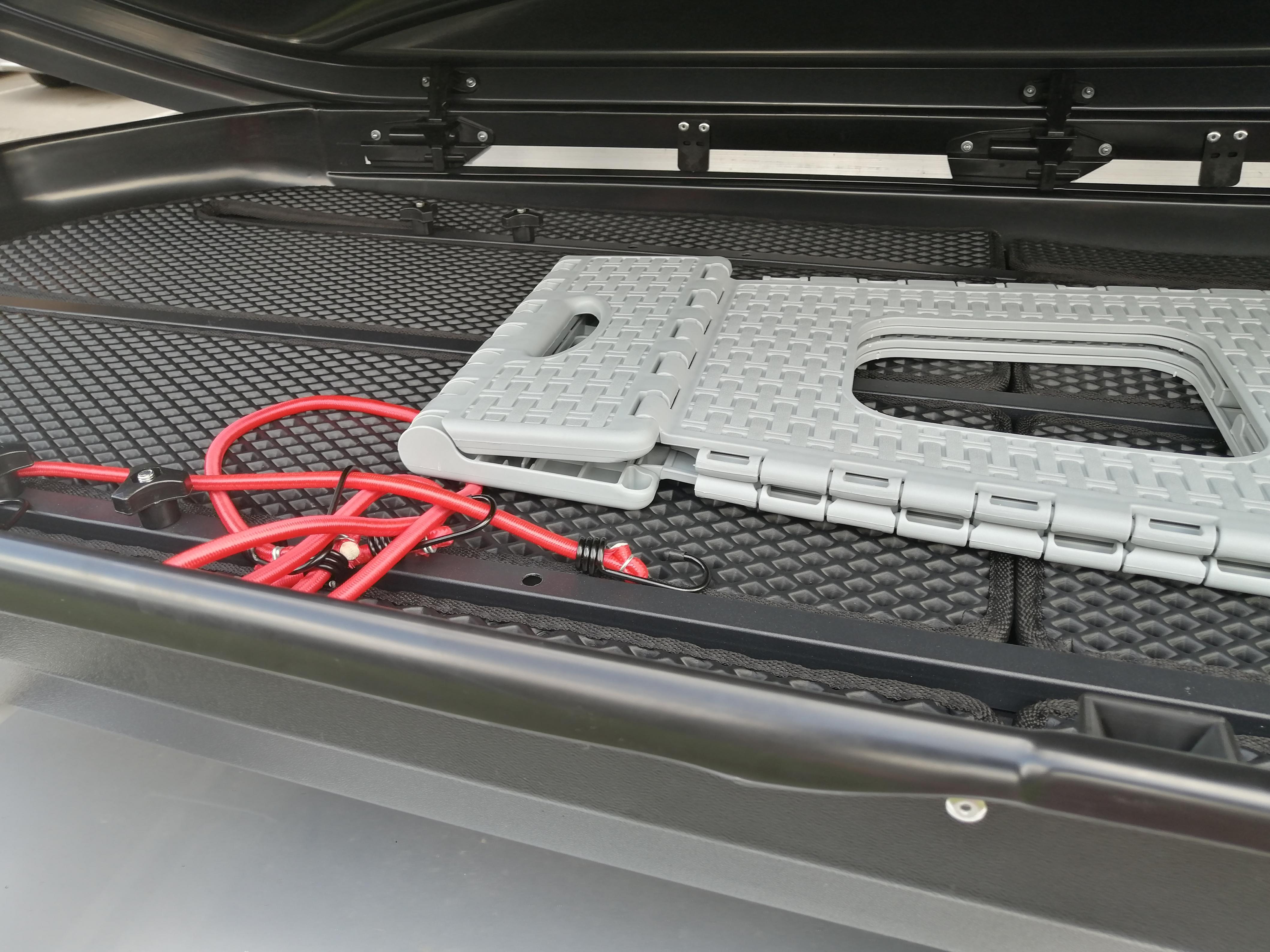

Добрый день. Подскажите кто какими подножками или ступенькам пользуется, чтобы добраться до автобокса на крыше? Или и так нормально всё туда и оттуда класть-вынимать?
Приспособил такую фичу- брал в хофе что в ТЦ шоколад, рублей 60О
ID:	134782   Нажмите на изображение для увеличения
ID:	134783   Нажмите на изображение для увеличения

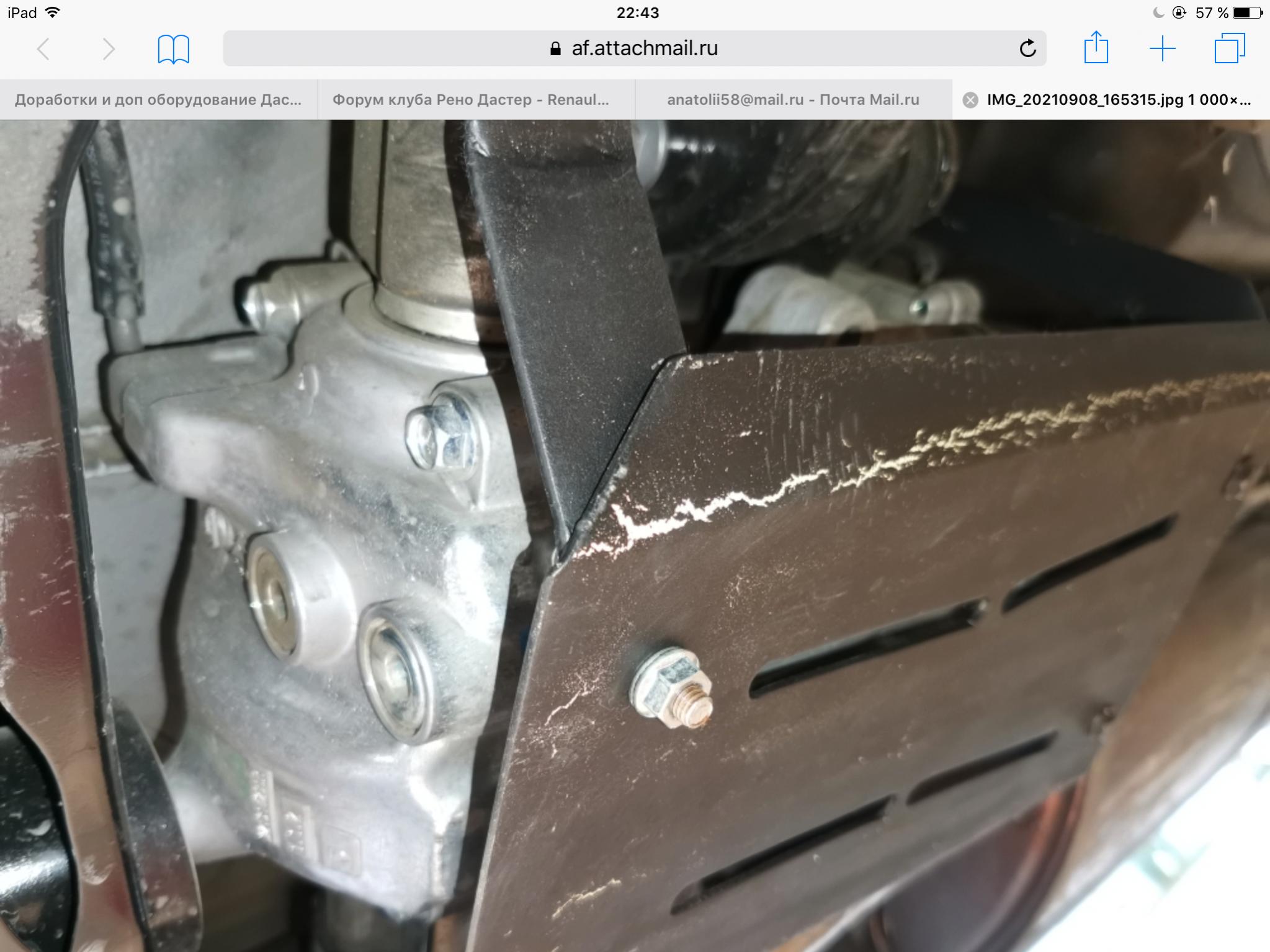

Автомобиль: Рено дастер 2021 г 2.0
По умолчанию Re: Доработки и доп оборудование Дастер 2021-
Добрый вечер! После покупки дастера решил сразу поставить дефлекторы окон, коврики эва, накладки на пороги, так как предадущий опыт подтвердил, что пассажиры да и сам часто цепляешь пороги при посадке. Установил защиту заднего редуктора. Изготовил сам, так как цена сильно завышена.Если кому нужны размеры выложу

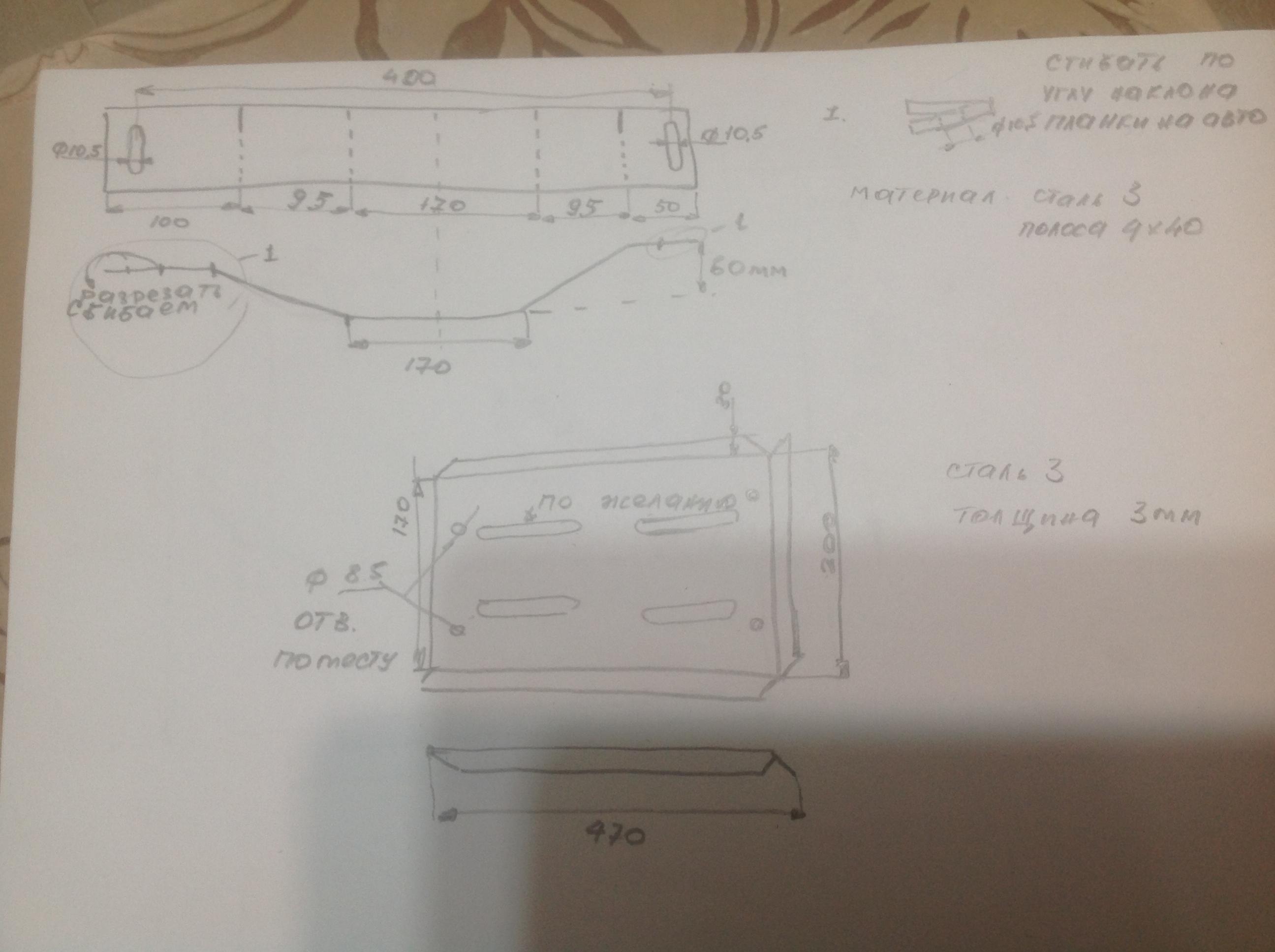

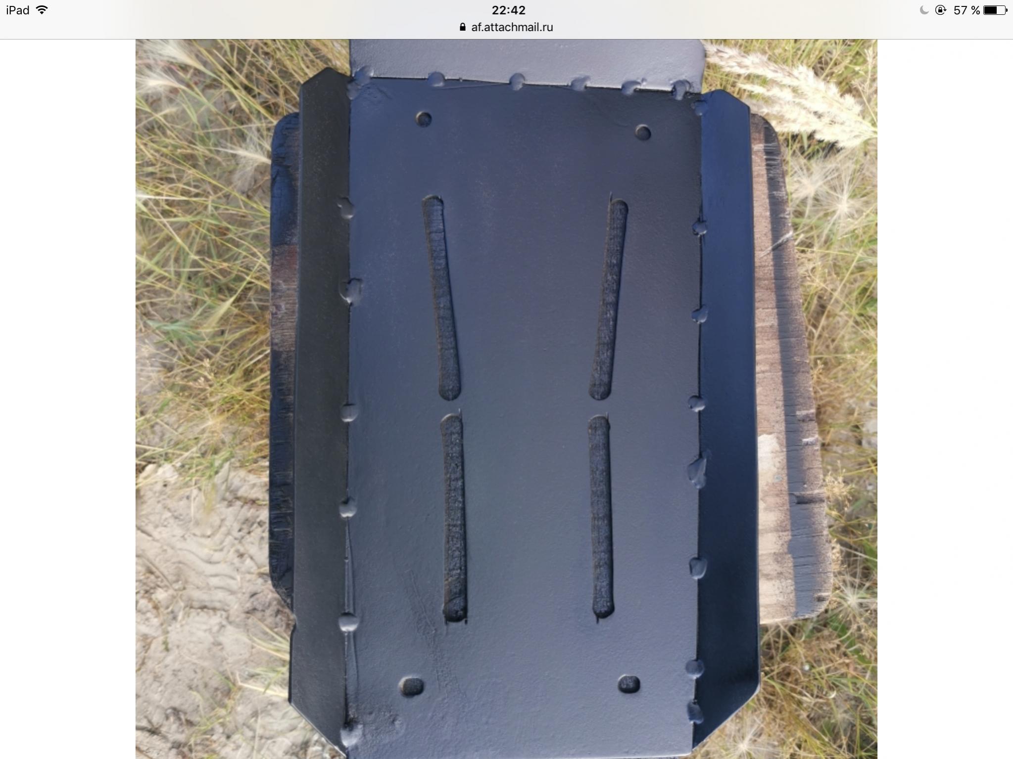

Сообщение от Анатолий1958
Анатолий, многие Вам будут благодарны.

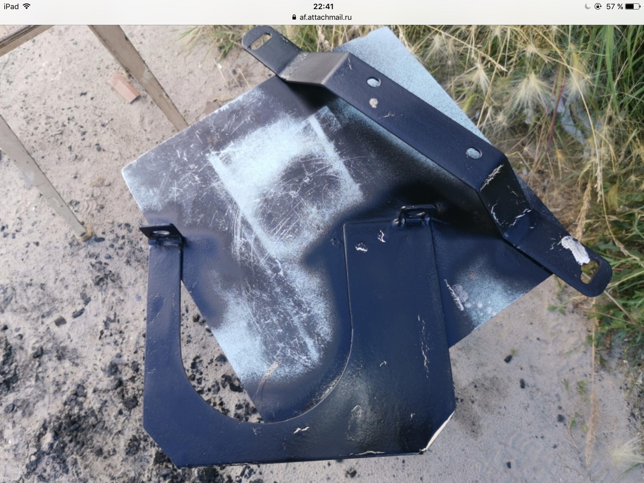

Чертёж сделаю чуть позже
ID:	134822   Нажмите на изображение для увеличения
ID:	134823   Нажмите на изображение для увеличения

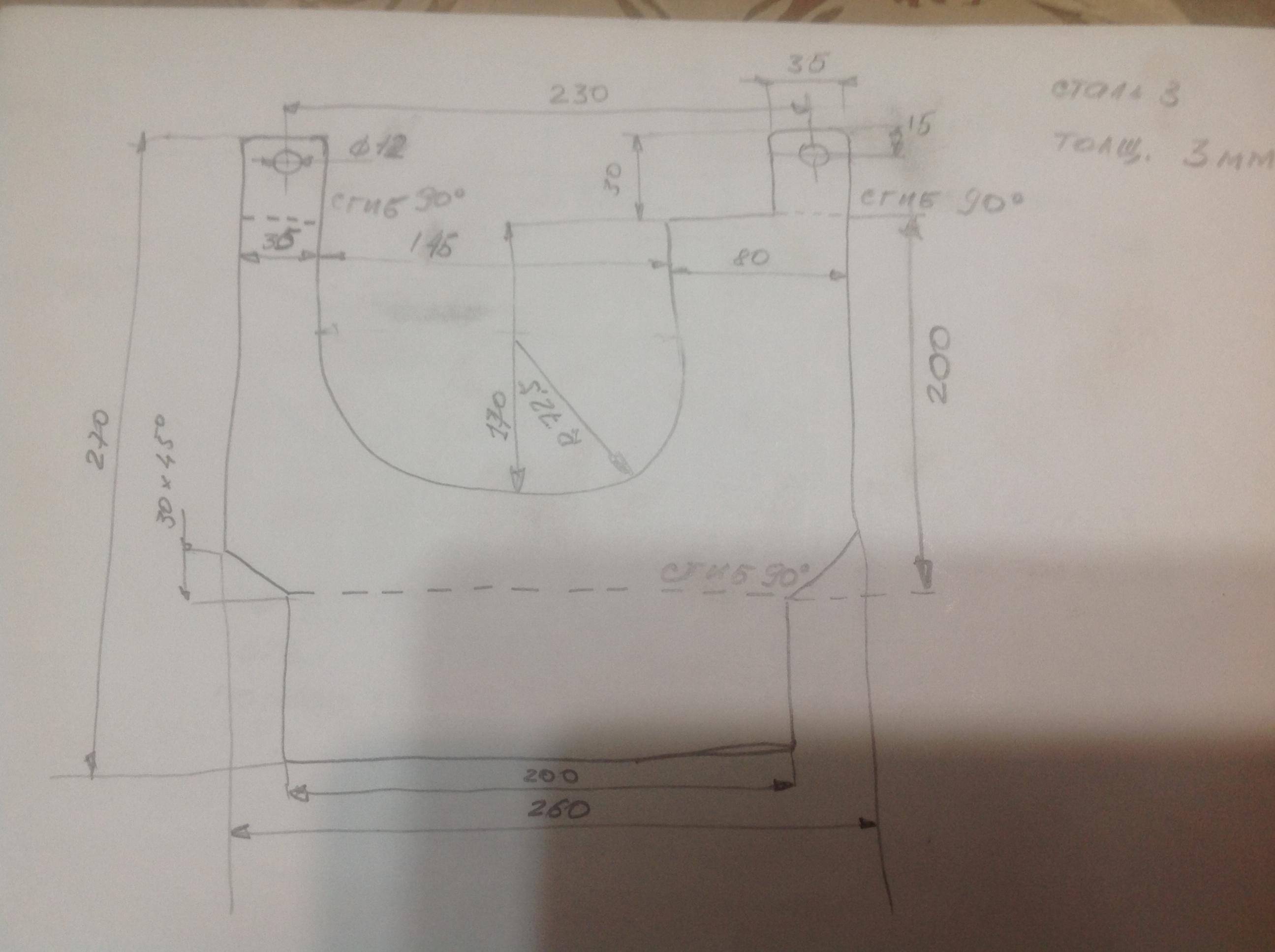

Обещанные чертежи. Приношу извинения за чертёж от руки. Что не понятно пишите
Перед балкой сгиб делать не стал с той целью чтобы грязь песок самотеком выливались с поддона защиты
