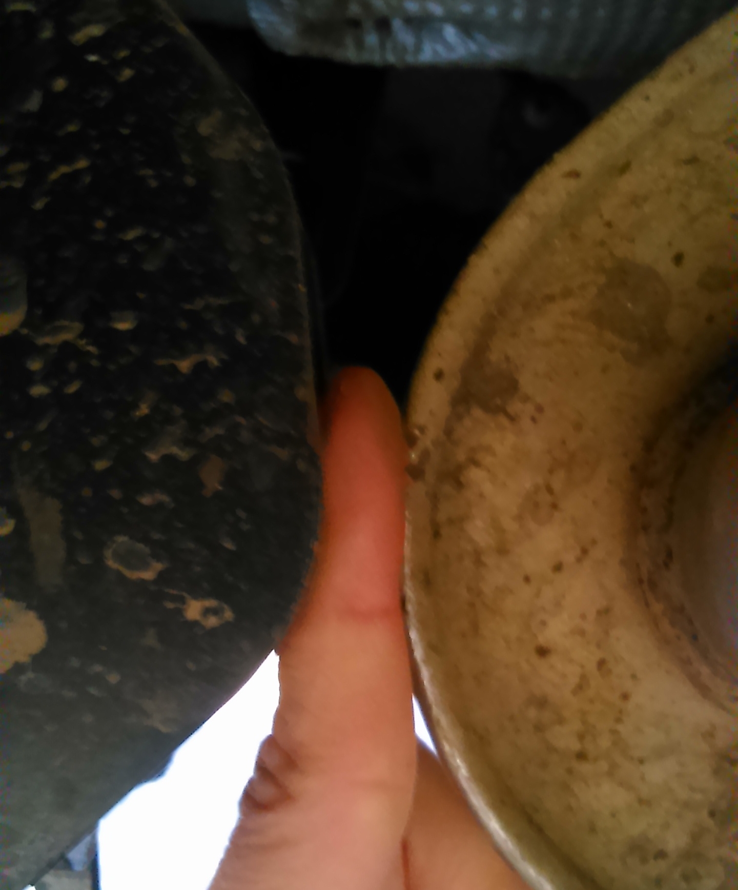

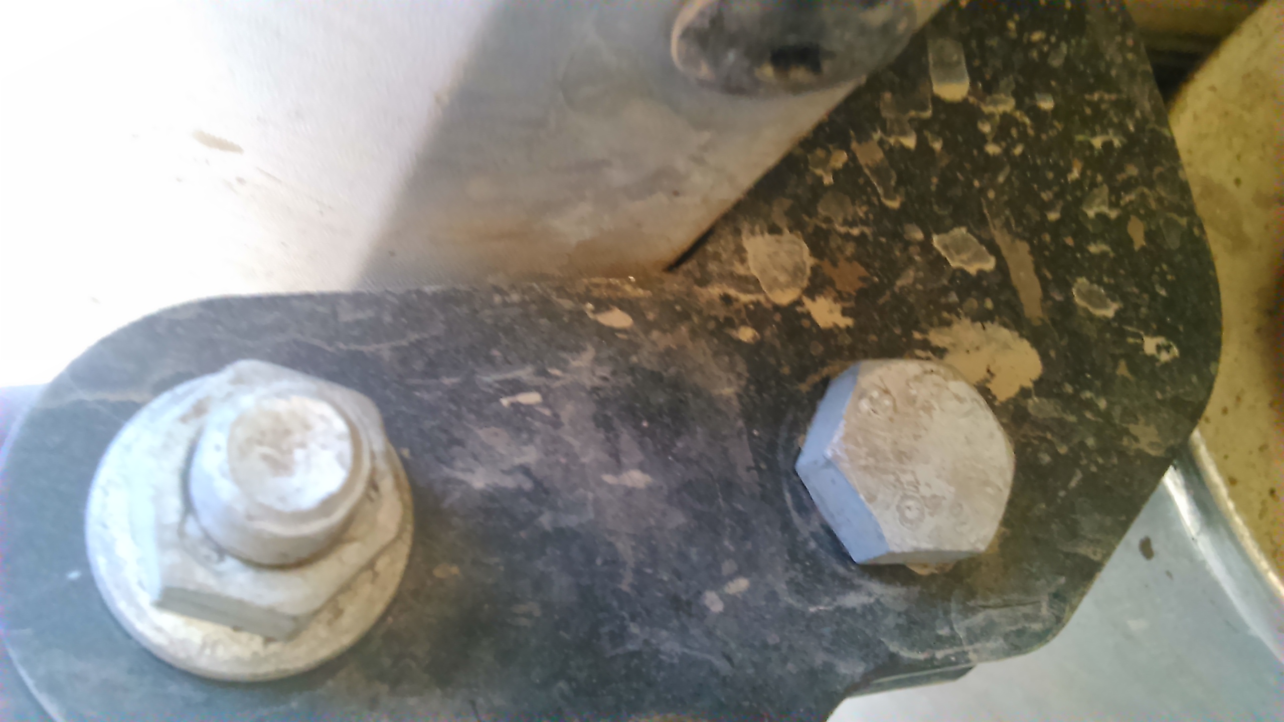

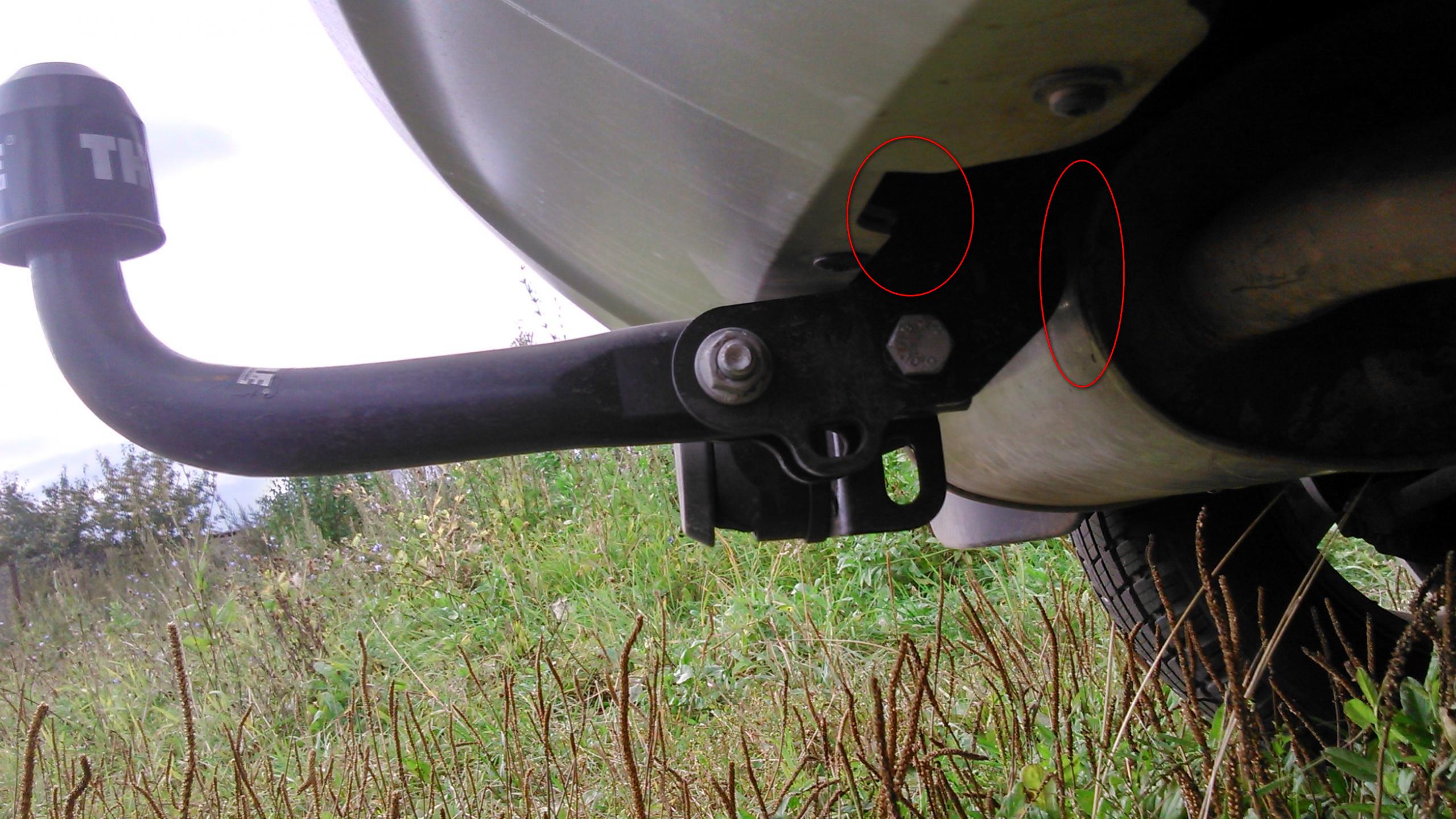

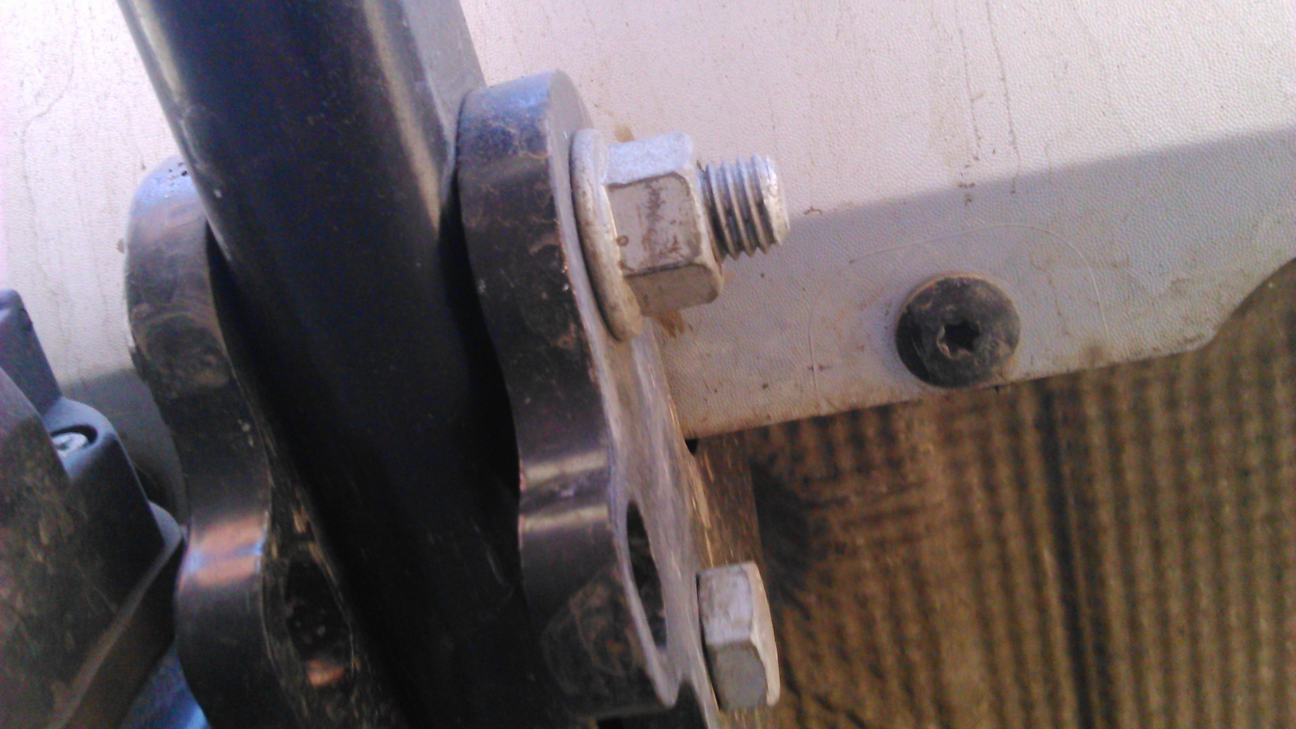

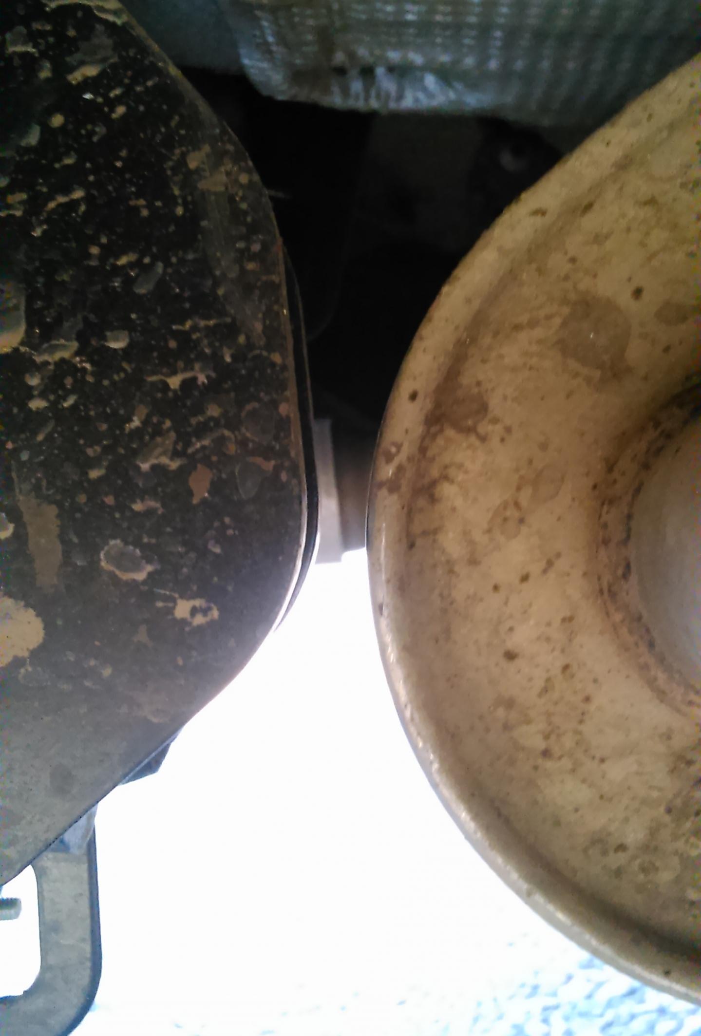

[QUOTE=ДимДумыч;588305]
Сообщение от GermanAW Посмотреть сообщение
Наконец-то дошли руки до установки фаркопа Thule 531400. Всё встало на ура, без подрезания бампера.
Вложение 61801
Я отметил овалом места которые у меня вопросы вызывают:
1. Первый овал четко отмечает что вырез есть! От куда он там?
2.Второй овал показывает что кронштейн также близко к глушаку как и у трейлера например.
1. Это не вырез, это штатная (заводская) форма бампера.
2. Между кронштейном и банкой глушителя зазор более 1 см. Соприкосновение исключено.
