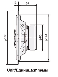

Тему прочитал, но так и не нашел точного ответа. Встанут ли в штатные места без переделки
1. Pioneer TS-1639R (Монтажная глубина 53.3 мм) - с докупкой грилей естественно.
2. DLS M136G. (Глубина установки: 57 мм). Про DLS 136mk2 фотоотчет изучил, но у низ глубина - 52 мм.
pogoda

Достаешь штатный динамик, подъезжаешь к магазину и примеряешь. Все от магнита зависит. С некоторых можно резиновую шайбу снять. По другому не узнаешь.
не помню уж точно, но кажется у них магнит целиком в дырку уходит и поэтому эти 5 мм роли не играют. Но завтра проверю и напишу так ли это.

В фотоотчете нанесены размеры на колодец, глубина измерена от установленного кольца а не от карты двери.
Да, спасибо. Слона-то я и не заметил.. размеры в смысле..
Судя по картинки пионеры проходят..
