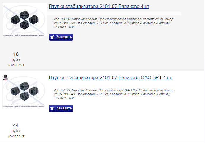

Замена резинок стабилизатора на полиуретановые от ваз 2101-07. Подошли с некоторой доработкой. Были обработаны с боков на наждаке, а в скобе просверлено отверстие под пенёк на резинке.
Тоже вчера решил заменить резинки стабилизатора на ТАЗовские, только не полиуретан а резина (код 2101-2906040) , респект U-2
Имплантация прошла успешно, попутно слева обнаружил вхлам разбитый отбойник аморта, на пыльнике трещина, печаль однако  Надо срочно заказывать и менять, а то скоро на DUSTER-FEST-2015 ехать, а конь не подкован

Сообщение от SUV
и что реально стоит того? обычно ж наоборот от иномарок ставят на ВАЗы.

Сообщение от alexwmfx
Ну тут дело каждого, просто от ТАЗа в любой дыре можно найти если что, а родные или аналог на заказ. Тем более просверлив кронштейн втулки, для ограничителя на ТАЗ резинке, можно ставить и те и те по настроению)))

Re: А подвеска у всех стучит?
Номер у втулок один, а размеры почему то разные, да и втулка 2101 с малым размером под наш размер не очень то вписывается,(наш размер от аналогов36Х36Х36). Теперь понятно почему Сергей159 сорвал резьбу при установке этих втулок.
