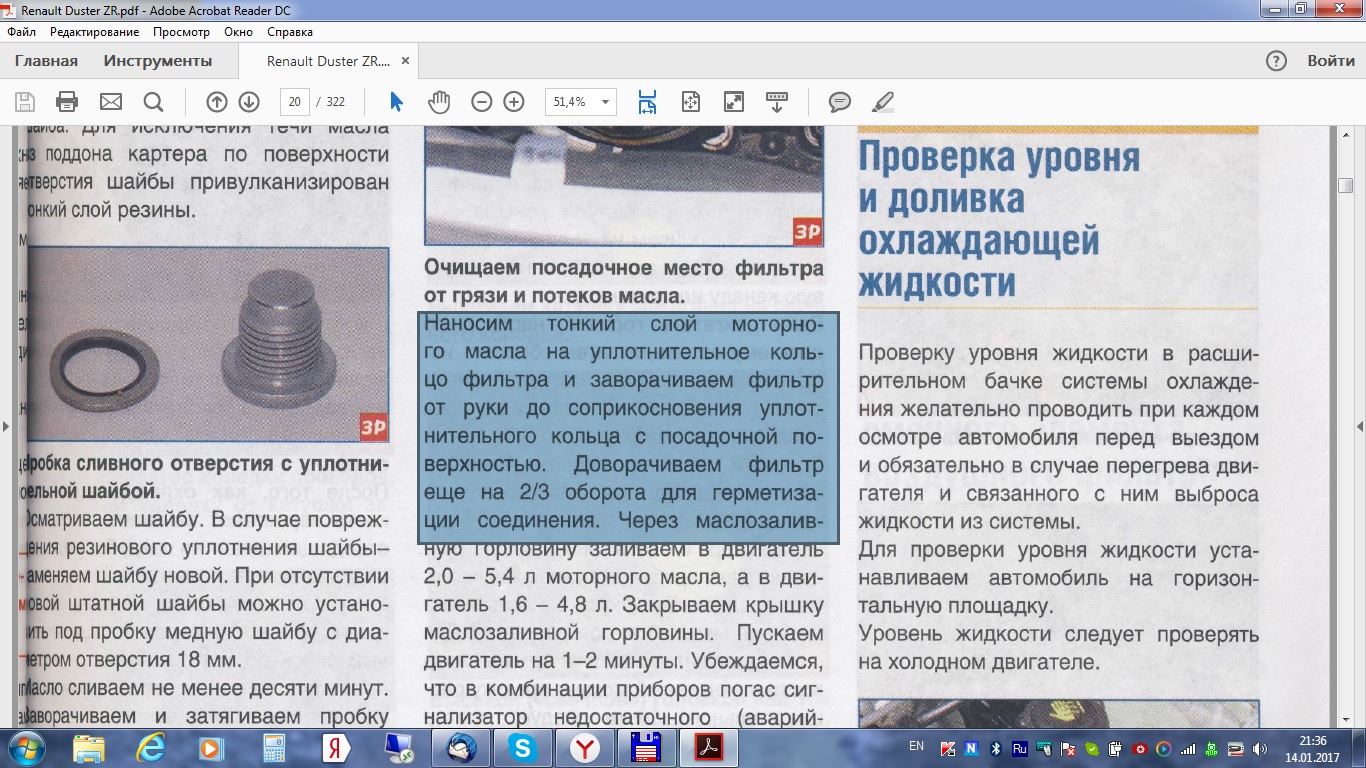

Из инструкции по эксплуатации
Так что, никаких ключей для затягивания.
