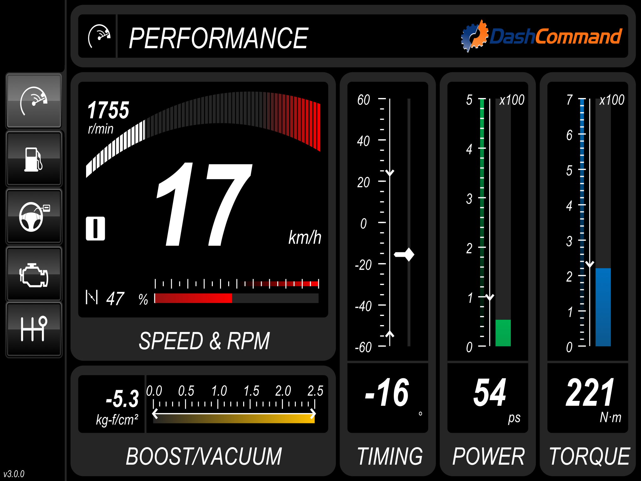

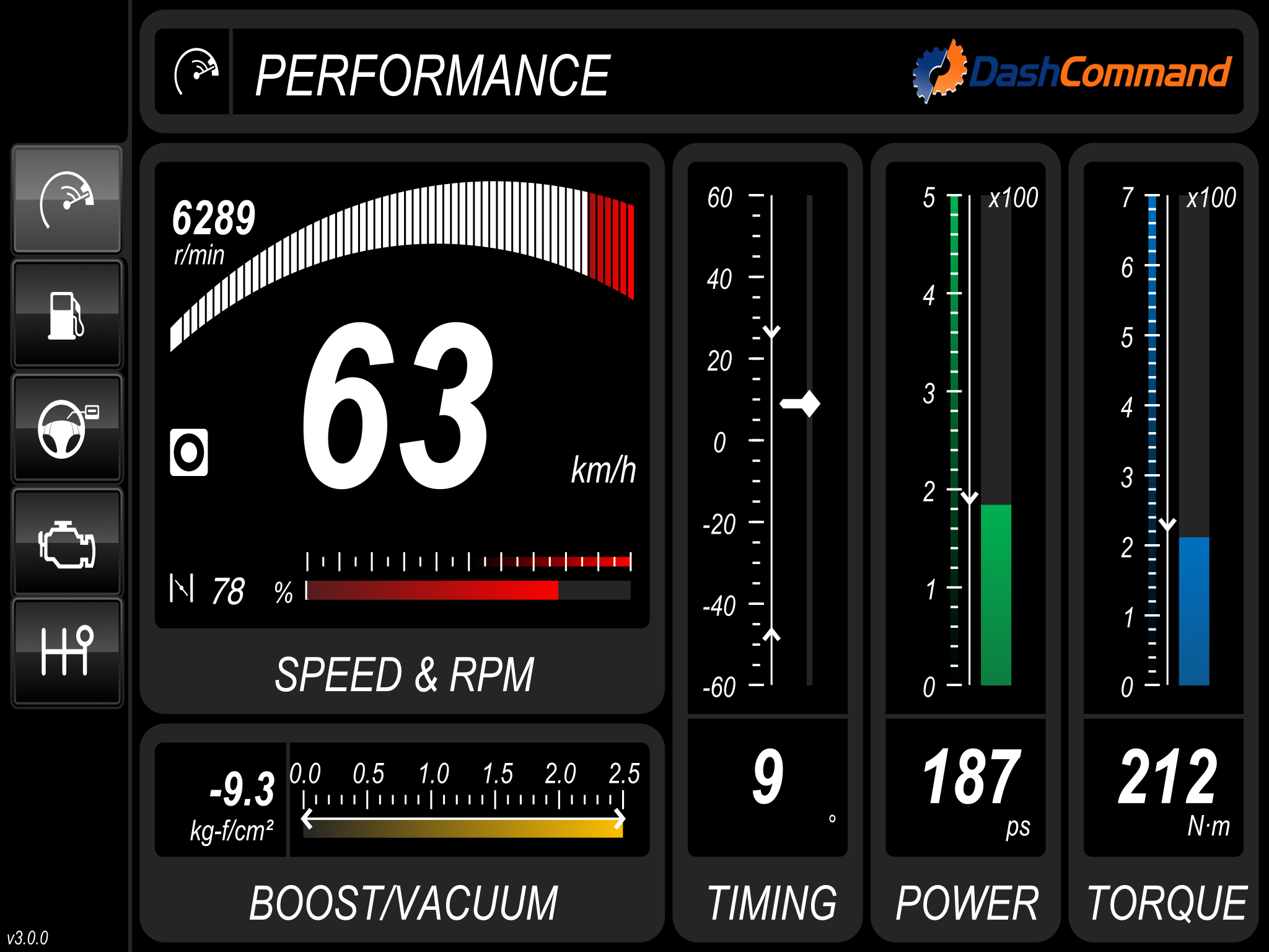

Почему же бессилен, невижу реально нуждающегося или команду желающих?
Меня все устраивает, устраивает тем более с такими показаниями на второй передаче 2л. ДВС.
Фото прилагаю.
Найду лог скину, крутящий при минимум оборотов.
Вот 1,6л. ДВС больше возможностей тюнинговать, только желающих нет.

Финт сейчас для меня заключается в следующем, на первой и второй я еду обсолютно везде, а вот на третьей если мой Дастер имеет скорость 3-5км/ч, то я могу в лёгкую разгоняться не вытаскивая третью передачу до 100км/ч., имея вот такой крутящий момент.
На четвёртой в отсечке ДВС я имею 160км/ч.
На 5км/ч при 1300об/мин крутящий момент 180нм.
Ещё мой Дастер крутит вот такие колеса 235/55R18.
За сколько сек увы небыло необходимости и так все понятно, и мне этого достаточно, для ускорений если необходимо.
На трассе тоже свои плюсы.
