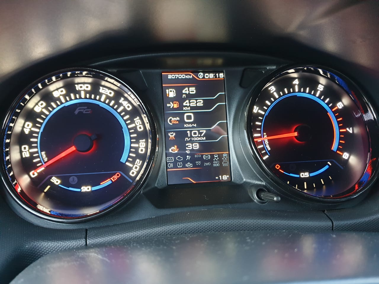

Новая от ферум групп топливо показывает как надо. Как и всё остальное ))

топливо у меня тоже показывает, ESC отклчение и срабатывания не загораются

По умолчанию (с завода) индикация ESC отключена в настройках. Надеюсь, что не забыли включить.
Меня пока больше волнует, что спираль свечей не видно при холодном запуске.
И еще обнаружил, что нет звукового сигнала при движении с открытой дверью.
Прошивка 4.14.
Общие впечатления очень даже положительные.
ДОП: Специально нашел песчаную поляну, чтобы проверить сигнал срабатывания ЕСП.
Накрутил по песочку пару-тройку восьмерок.
Результат: сигнализация ЕСП срабатывает, как и положено.
