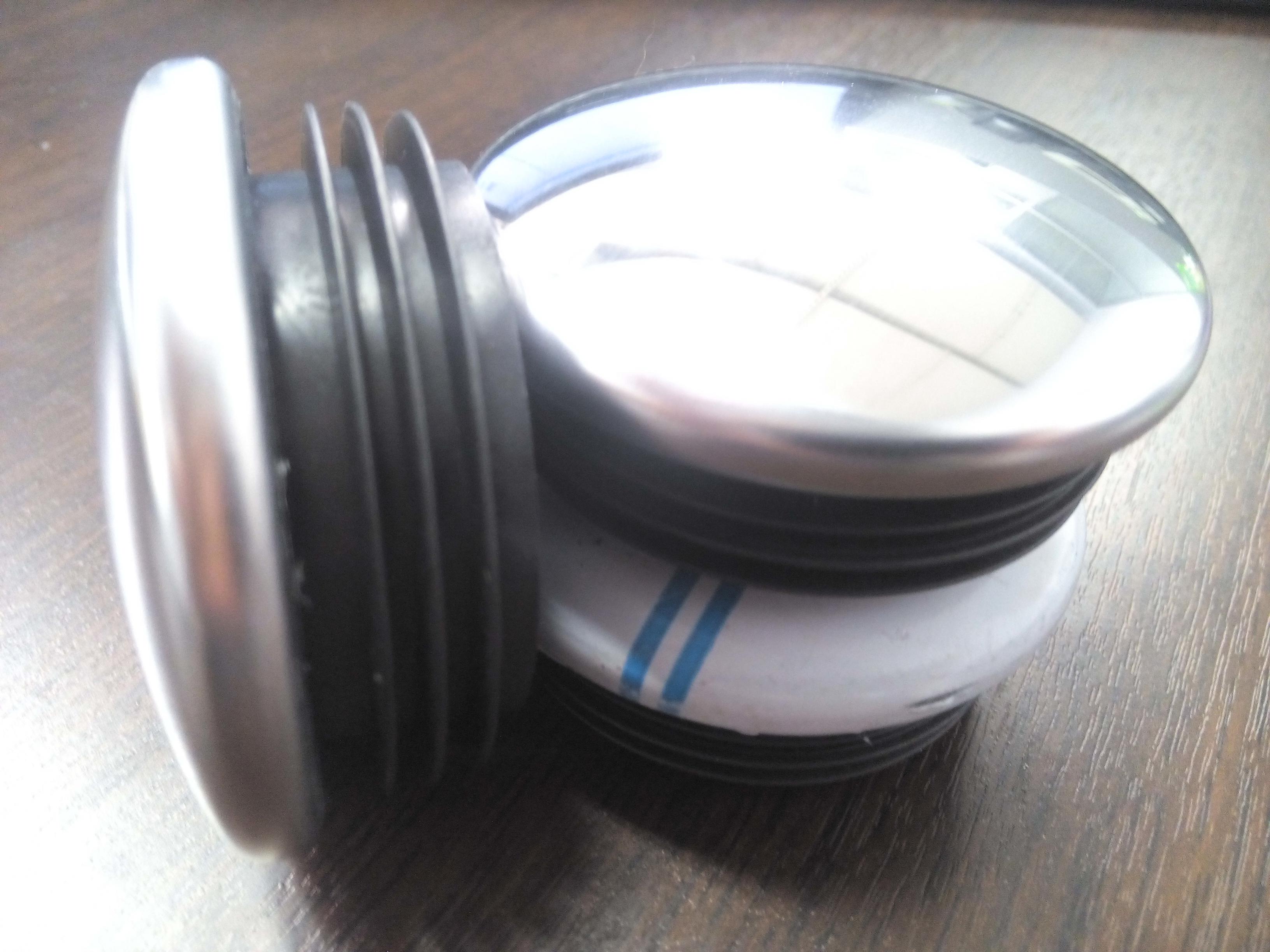

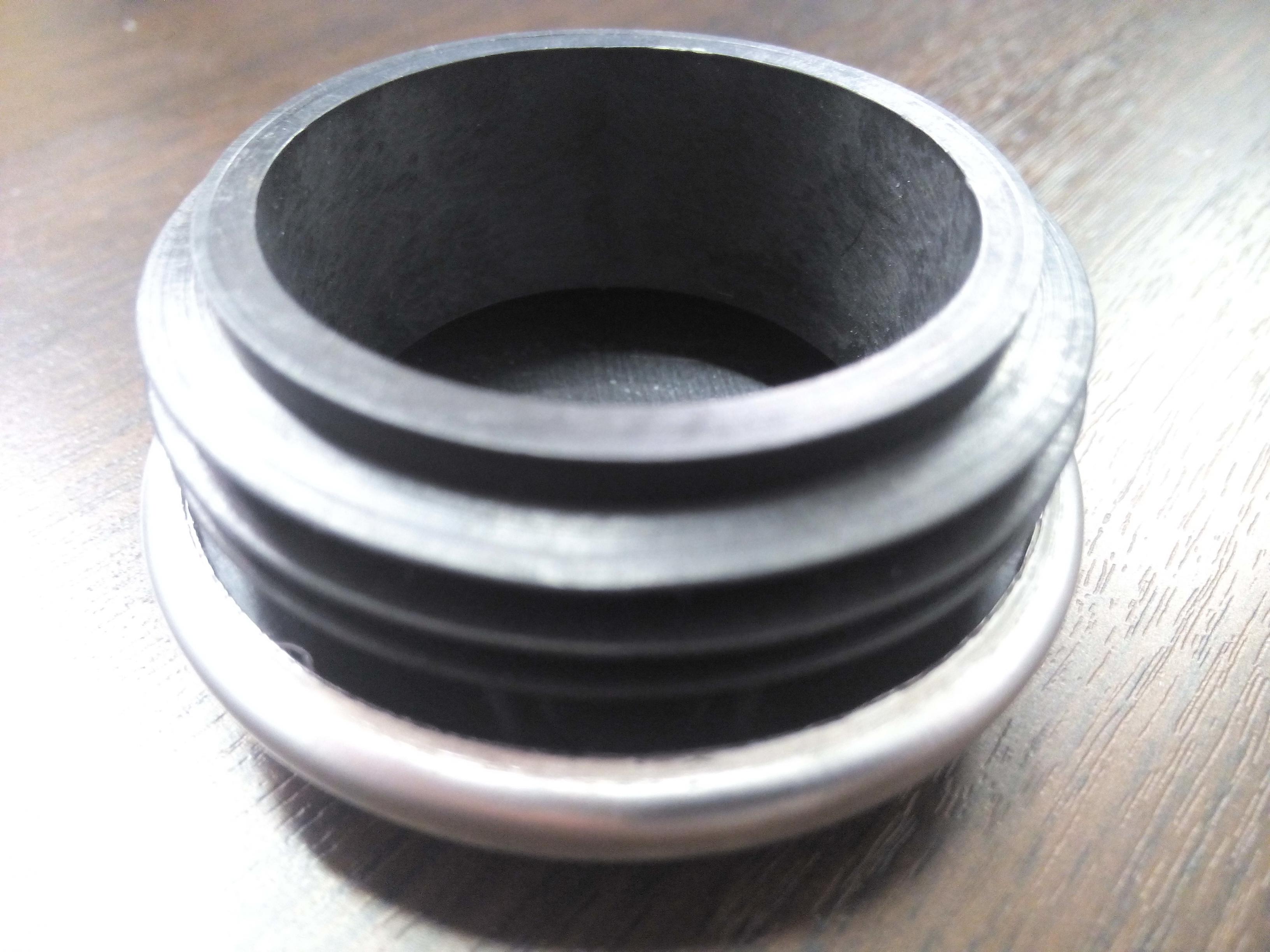

Отчитываюсь по заглушкам. Поставить не удалось
Зато я все промерила. Глубина шляпки у них от основания шляпки, которое будет прилегать к ступице, до донышка - 1,1 см. А ступичные гайки выступают за периметр ступицы не более 0,7 см. Так что, bubba, у нас должно быть все в шоколаде
А поставить мне их не удалось по совершенно нелепой причине. Пластик, из которого сделана ножка заглушки совершенно жесткий. Это нормально. Но вот тройная юбочка, которая там для того, чтобы гнуться и пластично входить в ступицу, оказалась из такого же пластика, то есть совершенно дубовая и гнуться не желает.
Фото прилагается.
Мне удалось загнать заглушку только до уровня первой юбки, после чего она там благополучно застряла. Еле вытащила. Но надо сказать, что даже в таком недобитом состоянии заглушки колесо сразу преобразилось. Я бы сказала, что эти заглушки ему идут
В общем, если придумать, что с этими негнущимися юбками делать, то все остальное должно подойти идеально.
Диаметр заглушки ровно 60 мм. То есть на 1-1,5 мм больше внутреннего диаметра ступицы. Хотя эти заглушки рассчитаны вплоть до диаметра 57 мм. Значит должны встать. Но КАК?? Их же еще и вытаскивать обратно нужно.
Мне пока в голову приходят только варианты их либо подточить по окружности, либо как-то размягчить и загнуть. Но ведь надо , чтобы они и держались плотно и обратно вытаскивались нормально. А вышеназванные методы либо приведут к неплотной посадке, либо потом фиг вытащишь.
Моя соображалка пока пребывает в недоумении...

В общем, если придумать, что с этими негнущимися юбками делать, то все остальное должно подойти идеально...
А феном погреть перед установкой, или в горячей воде подержать не пробовала?

А какой внешний диаметр заглушки? Меньше центрального отверстия диска?
Как вариант, разрезать, бокорезами, например, юбки на отдельные лепестки, хотя бы на одной или двух.
Вообщем, нужно экспериментировать на одном колесе, ИМХО.

Strusto, супер!!!!!! Супер идея!! Разрезать... правда разрезать непросто будет, но мне кажется эффективней, чем греть. Во всяком случае две нижние юбки точно можно покромсать.
Про внешний диаметр не поняла. По шляпке? По шляпке не мерила, на глаз шляпка выступает мм на два, то есть 64 мм. Примерно. Ступицу точно прикроет.
Диаметр по юбке 60, а диаметр самой ножки не измеряла, но она свободно в ступицу входит.

Теоретически их так можно загнать, что потом не отковырять. Разрез юбки крест накрест двойным/тройным ножовочным полотном кажется более предпочтительным. Только промерять, на сколько ей надо усесться.

Посадочное место для заглушки конусное к основанию.Конус хоть и не большой,но вероятно поэтому легко и не вставишь.Первую юбку точно подрезать на заглушке нужно.

JAGO, в ступице два сантиметра ровно нет никакого конуса. Я и это промерила ))) А заглушка в высоту до основания шляпки 1,9 см. То есть встанет идеально. Ну должна... В противном случае, пришлось бы не юбку резать, а длину заглушки подтачивать.

Сообщение от Sarma
Судя по фото №4, каждая юбка под свой диаметр (или это кажется?). Конструкция, конечно, не айс, правильная - многоножка... Надо пропиливать крест накрест... Для начала...

bubba, нет, все три юбки абсолютно одинаковые. Посадочное место конусное, но сужение начинается только после 2-х см от края. Этого достаточно для данной заглушки.
Меньший калибр пришлось бы наращивать, внутренний диаметр ступицы 59 мм.
---------- Добавлено в 11:00 ---------- Предыдущее написано было в 10:58 ----------
Я по фотографии предполагала, что пластик юбки мягкий, типа резины, что было бы логично. Заглушка бы легко вставлялась, плотно держалась и достаточно просто вытаскивалась. Почему такое решение, остается только догадываться...

Нет,не показалось.Ни сколько ни хочу обидеть Sarma,но сейчас ещё раз проверил внутреннюю часть ступицы,конус имеет место.На глубине 17мм от края ступицы ф51мм,по краям ф55мм.
