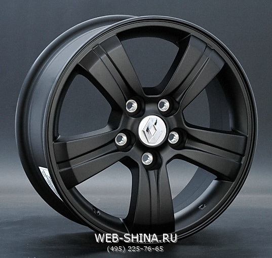

А какие, чёрные или серебристые? Если чёрные - то фотку в студию!
Теперь уже точно - Luxe Privilege пулемёт......, пардон автомат.
Старый 11.03.2012, 22:24   #697
JoB
Аватар для JoB
Онлайн: JoB вне форума
Был(а): 21 сен 2015 20:44
Адрес: Н. Новгород
Replica RN68 черный

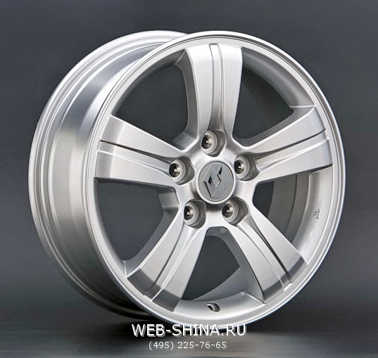

Серебристый
