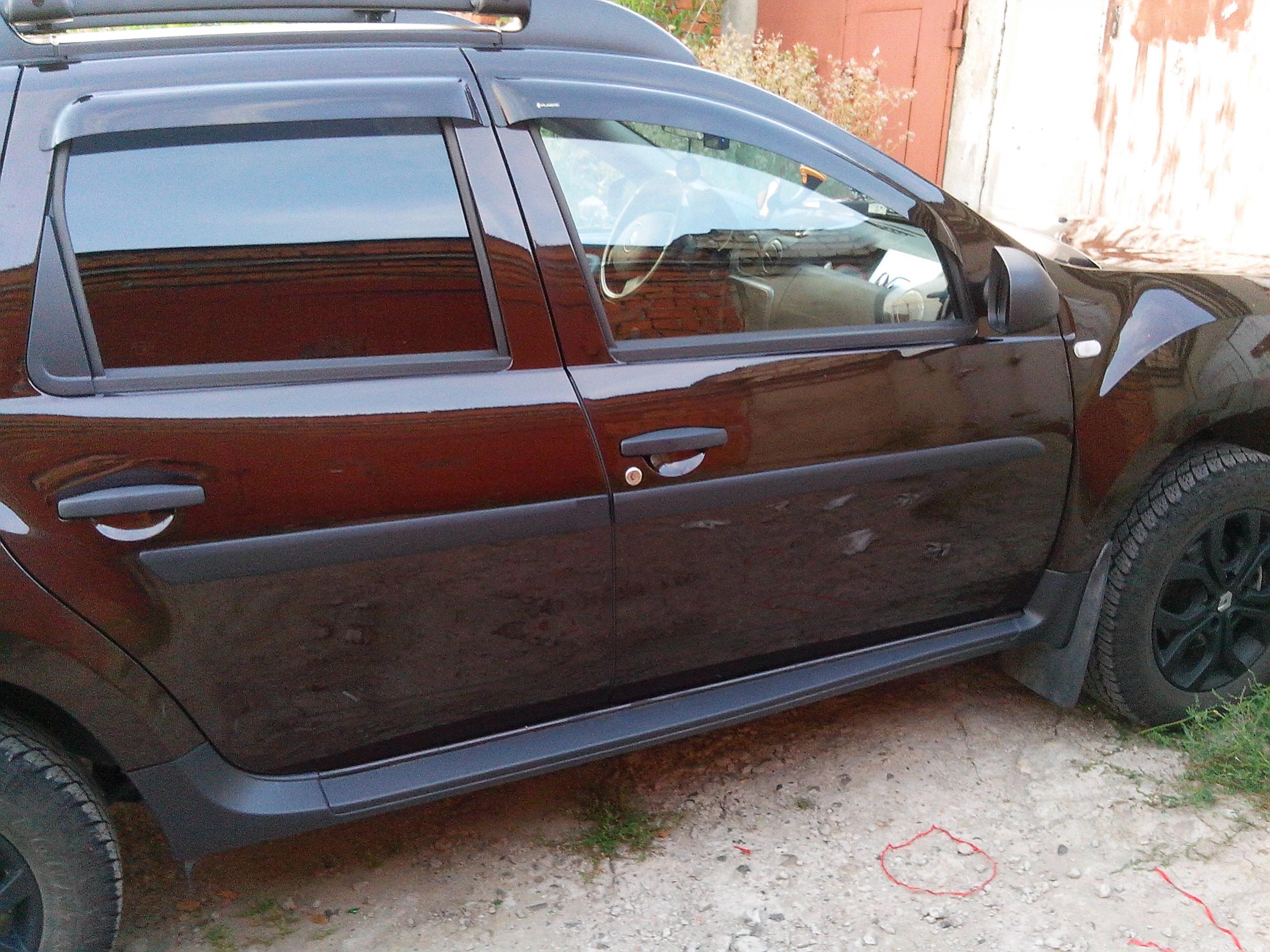

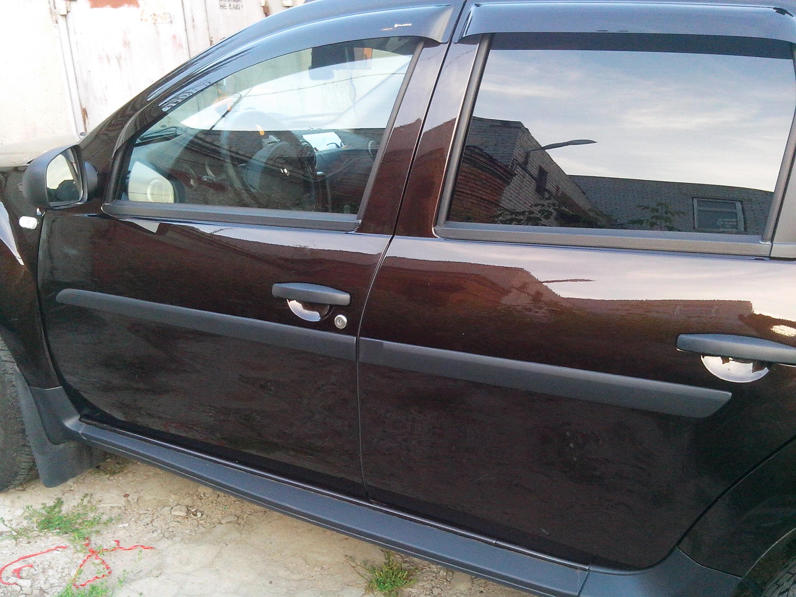

Постепенно двигаюсь к назначенной цели, по мере наличия свободного времени...
Верхние молдинги уже приклеил...
Делается все достаточно просто:
1. Обезжирил
2. Приложил молдинг и мягким карандашом обвел контур. Карандаш нужно использовать очень мягкий. Я использовал 8B.
3. Праймером обработал по периметру.
4. Приложил молдинг, вытащил защитную пленку со скотча. Прижал молдинг к кузову.
5. Верхнюю часть стыка молдинка с кузовом обработал полиуретановым клеем-герметиком для вклейки стекол. При креплении предыдущих пластиковых элементо (жабо, ветровики) использовал прозрачный герметик для ремонта стекол. Но после высыхания он становится каким то мутным и это не совсем красиво... В этот раз решил использовать черный клей-герметик. К тому же полиуретановый клей-герметик гораздо сильнее держится...

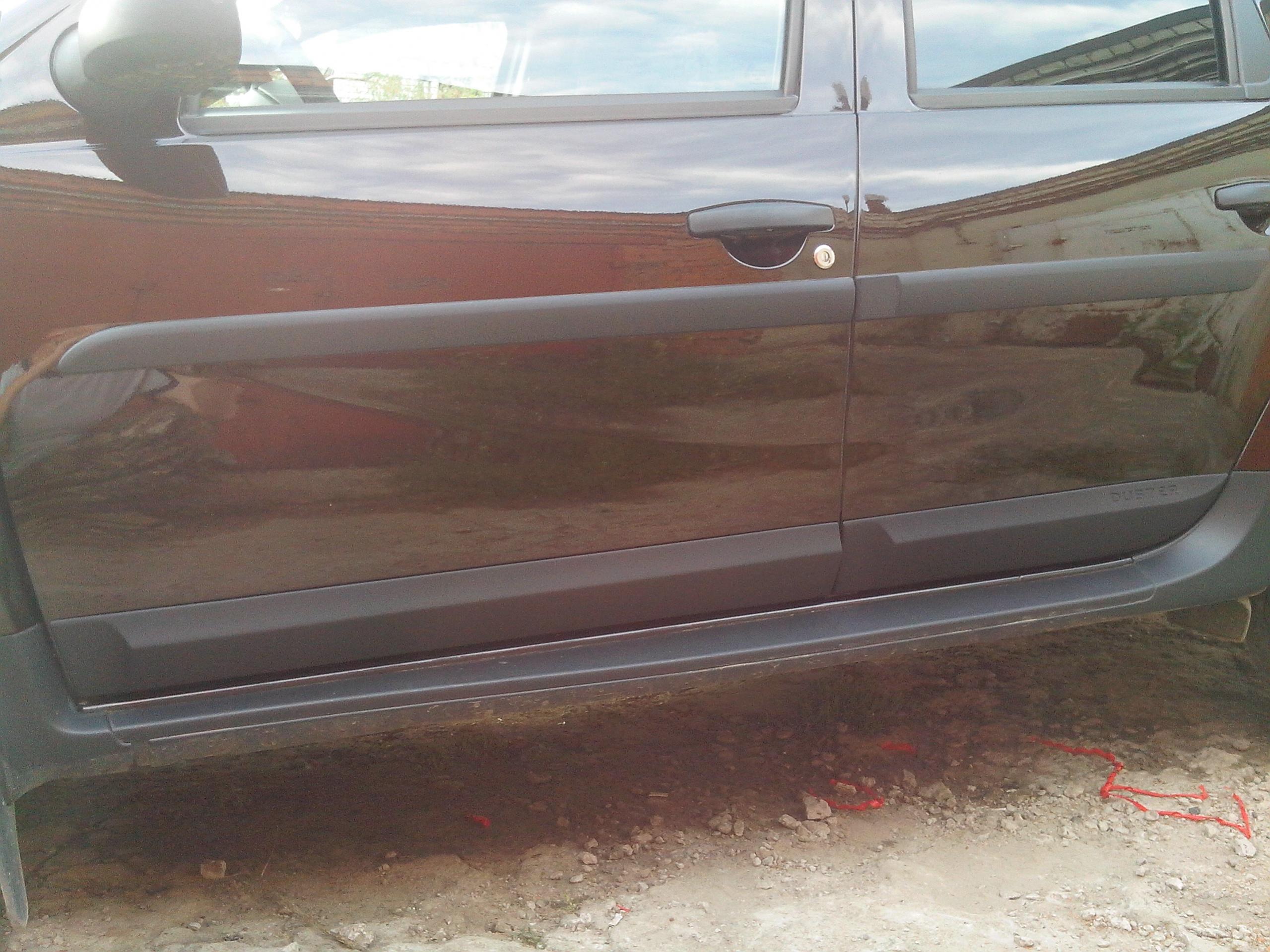

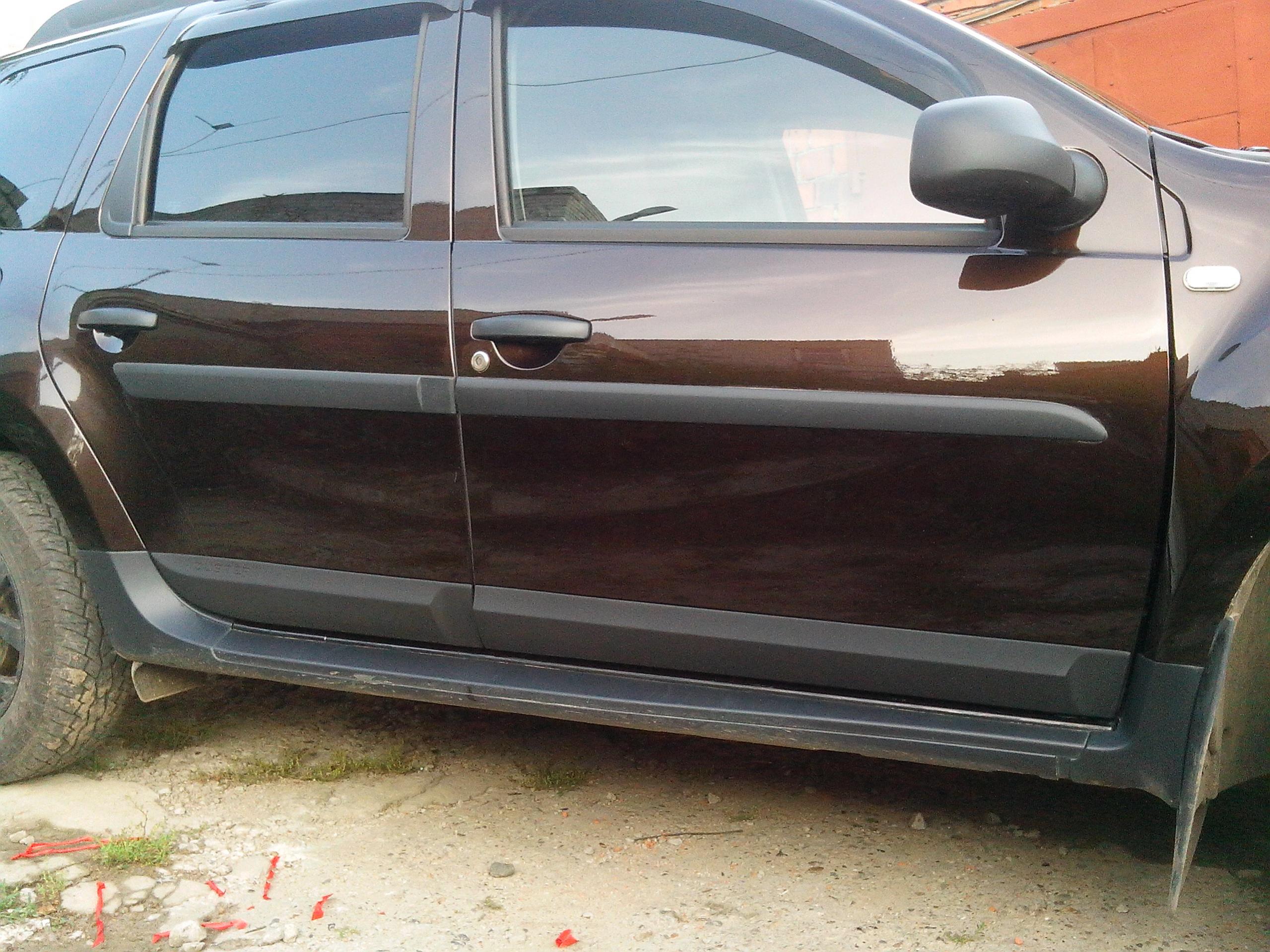

Нашлось немного свободного времени. И вот наклеил нижние молдинги...
На все ушло 3 часа времени... Быстрее ну никак не получается...
Очистка от битумных пятен, примерка, обезжиривание, наклеивание, а так же герметизация стыков...
