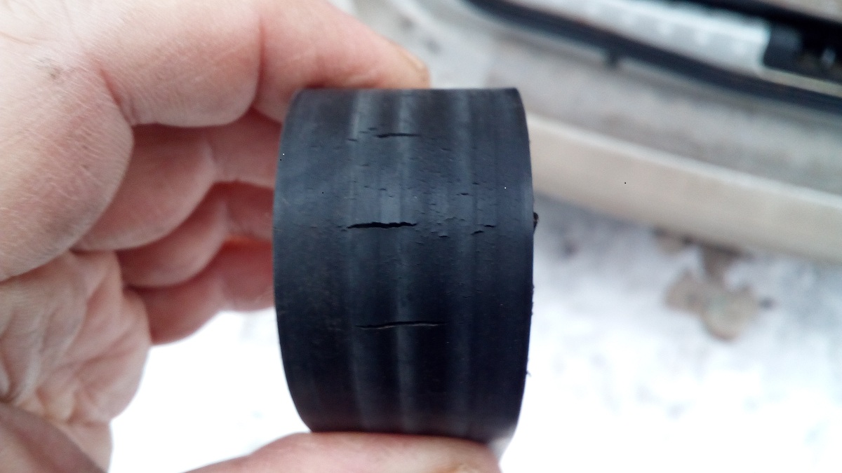

5,5 лет и 60000км пробега, заводской ремень

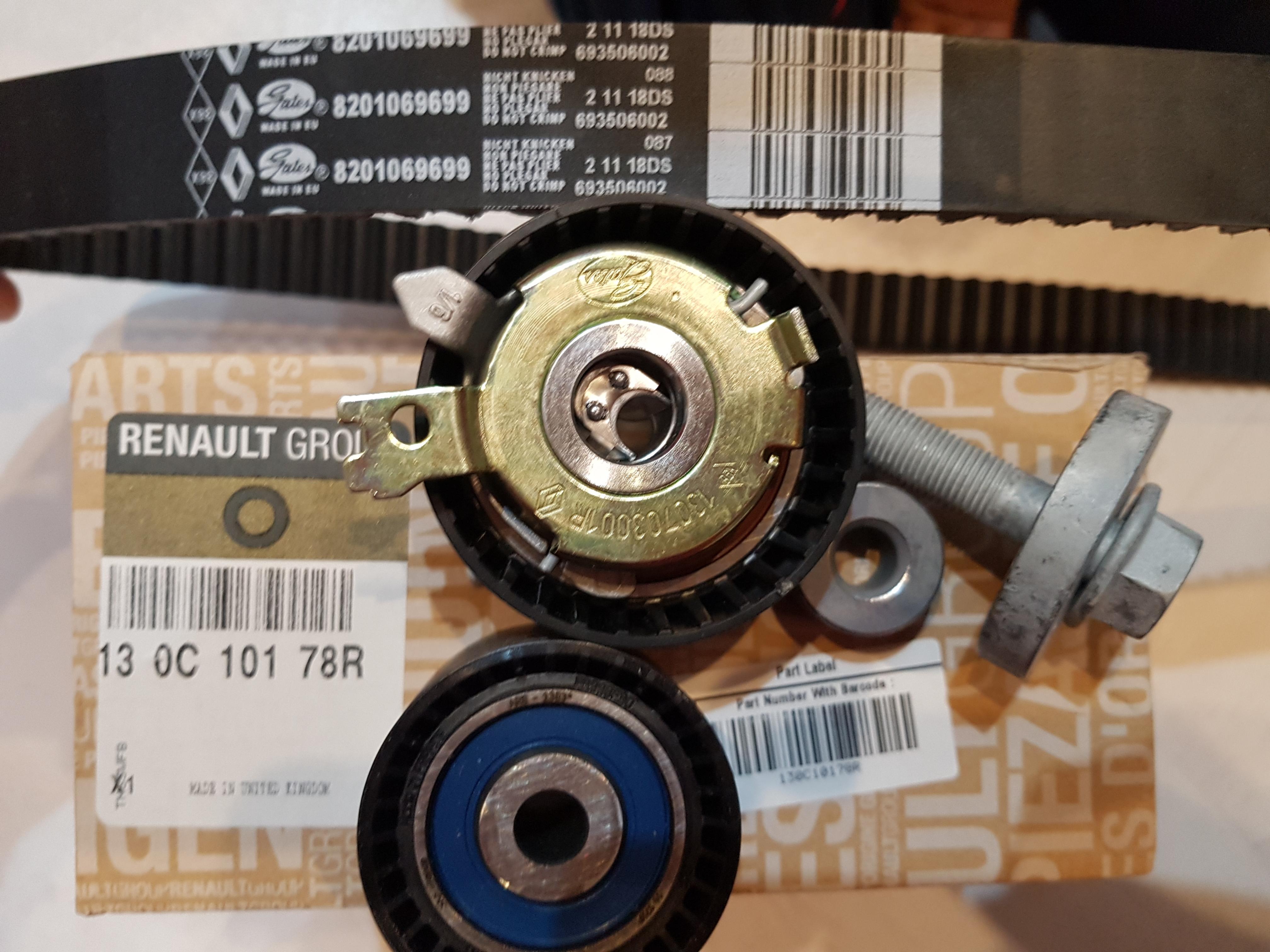

Приобрёл комплект ГРМ на 1.6 за ~2200 руб. (с учётом скидки по бонусам)
ozon.ru Рекомендую! Чем он отличается от более дорогих вариантов (Renault 130C17529R), не знаю ...

Это надо у мотористов спрашивать, есть ли в чем отличие K4J-130C10178R от КМ4-130C17529R. А если есть конструктивное отличие , то вероятно его может иметь и натяжной ролик и сам ремень, первый по силе натяжения, второй по жесткости ремня.
З.Ы. Ремень у тебя уже не свежий, ему уже почти как два года, в марте исполнится.

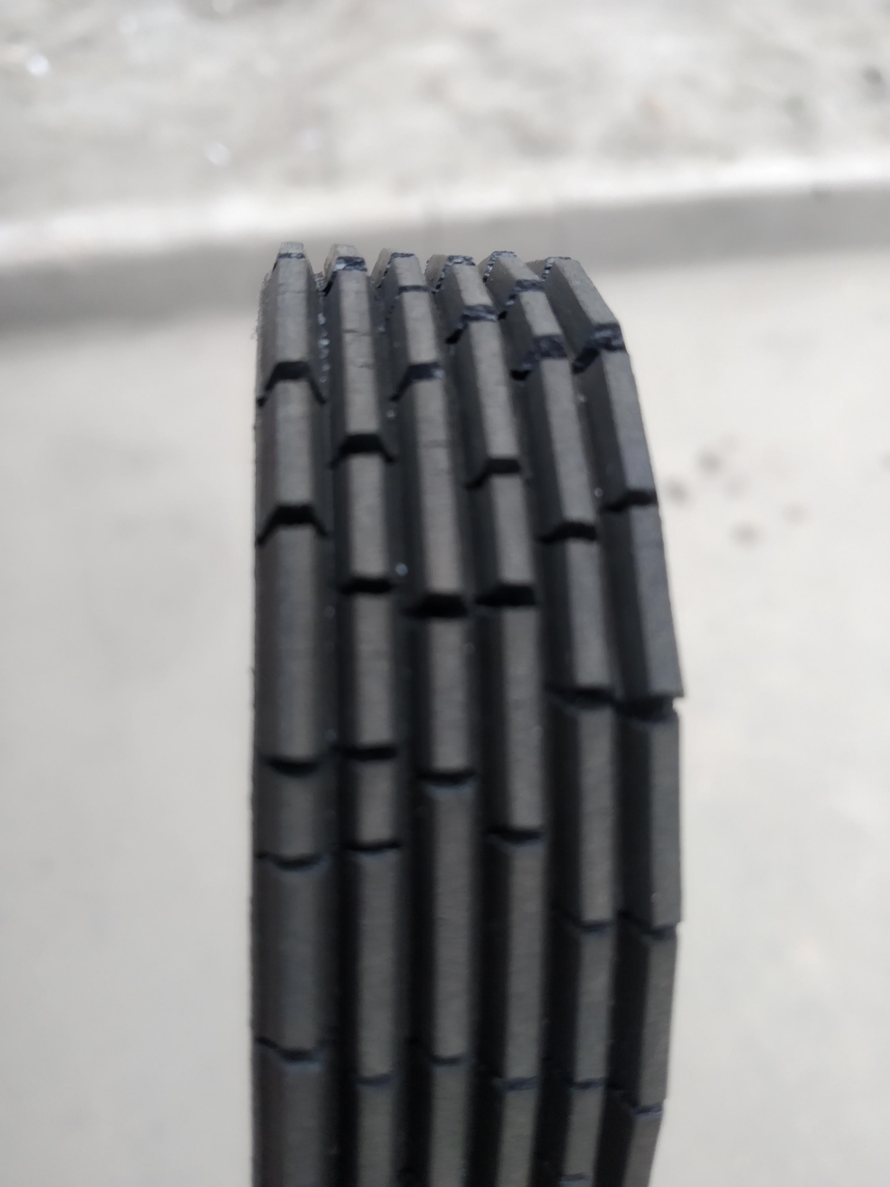

6,5 лет 85 000 км пробег. На очередном ТО решил всё-таки заменить ремень. Еще бы походил, но недолго... Ролики, конечно тоже заменил, т.к. в комплекте. Но никаких люфтов. Еще бы походил смело до 120 т как минимум. Интересно, а кто мах проехал на родном ремне?

В вашем натяжном ролике подшипник скорее всего уже китайский (C&U).
Раньше ставили польский (NSK). Но не думаю, что это как-то влияет на эксплуатационные качества узла.

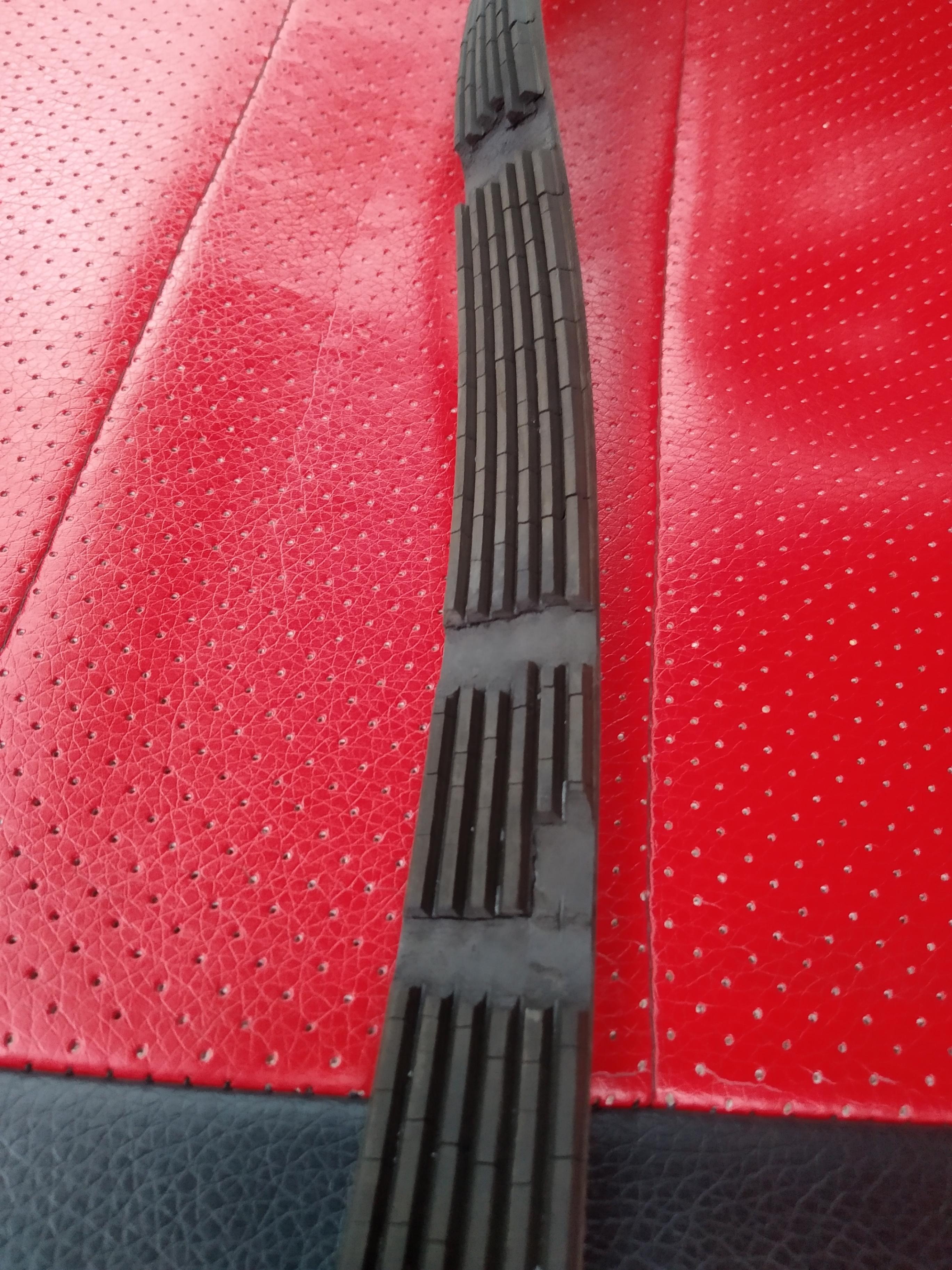

Сегодня под вечер (смеркалось) слух уловил что то типа цыканья под капотом.. полез под капот и действительно что цыкает в районе ремня допоборудования..ещё показалось что запах палёной резины присутствовал.. а при закрытии капота на опоре, обнаружил кусочек резины около сантиметра, с одной стороны на этом кусочке два ручейка..Ремни менял в мае прошлого года.. Неужели за 10 месяцев эксплуатации ремень "пошёл"? Завтра с утра, если получится, попробую как то сделать ревизию.

Диагноз подтвердился.. ремень допа.. щербатый. ручейки начали крошиться..Поперечные трещины на ручейках, по всему ремню
Кто нибудь подскажет ремень входит в этот комплект. 7701478717? если да, то соответствует ли он размеру ремня 8200821813 ?

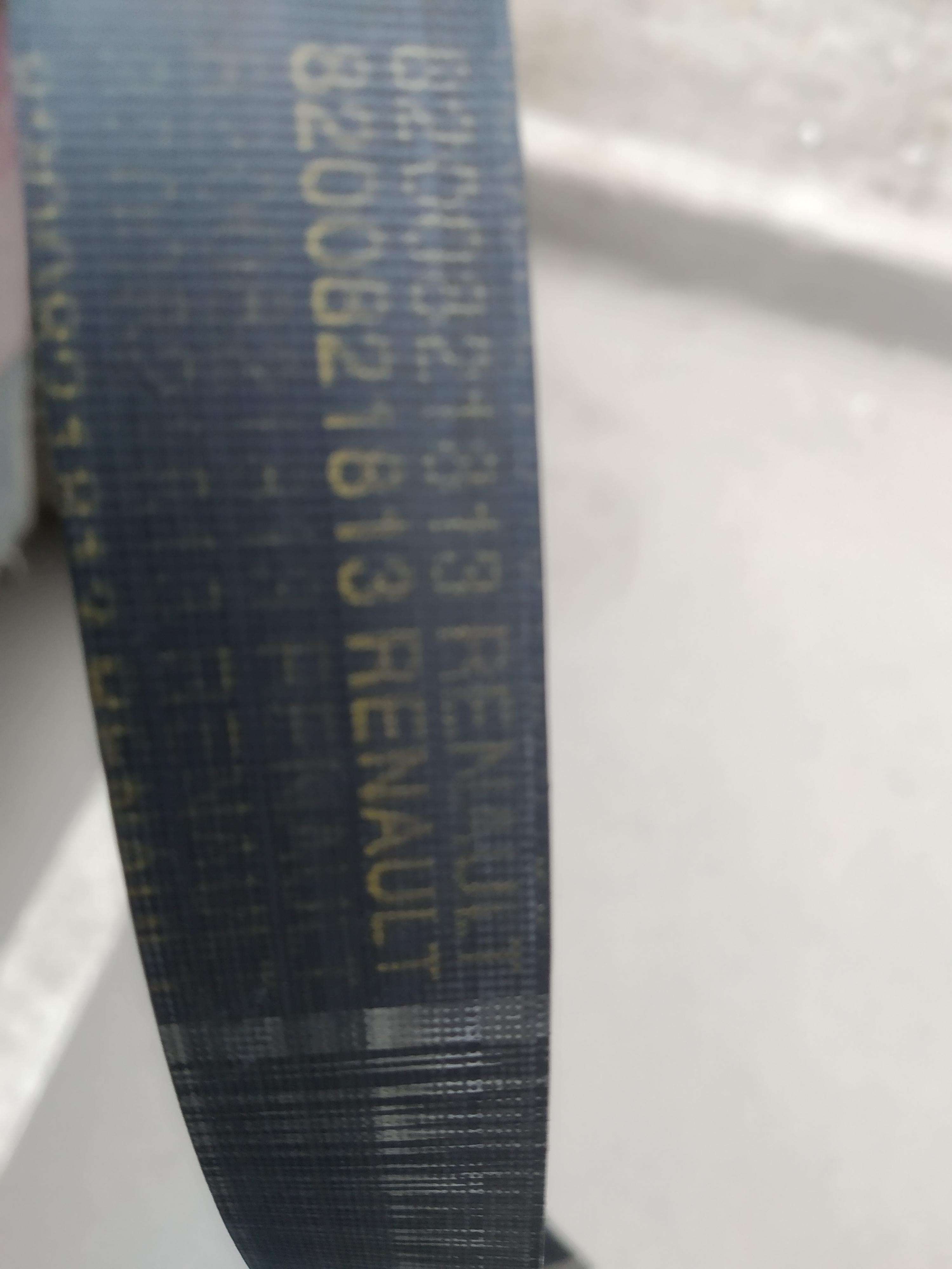

Вот это называется, ОРИГИНАЛ!!!
