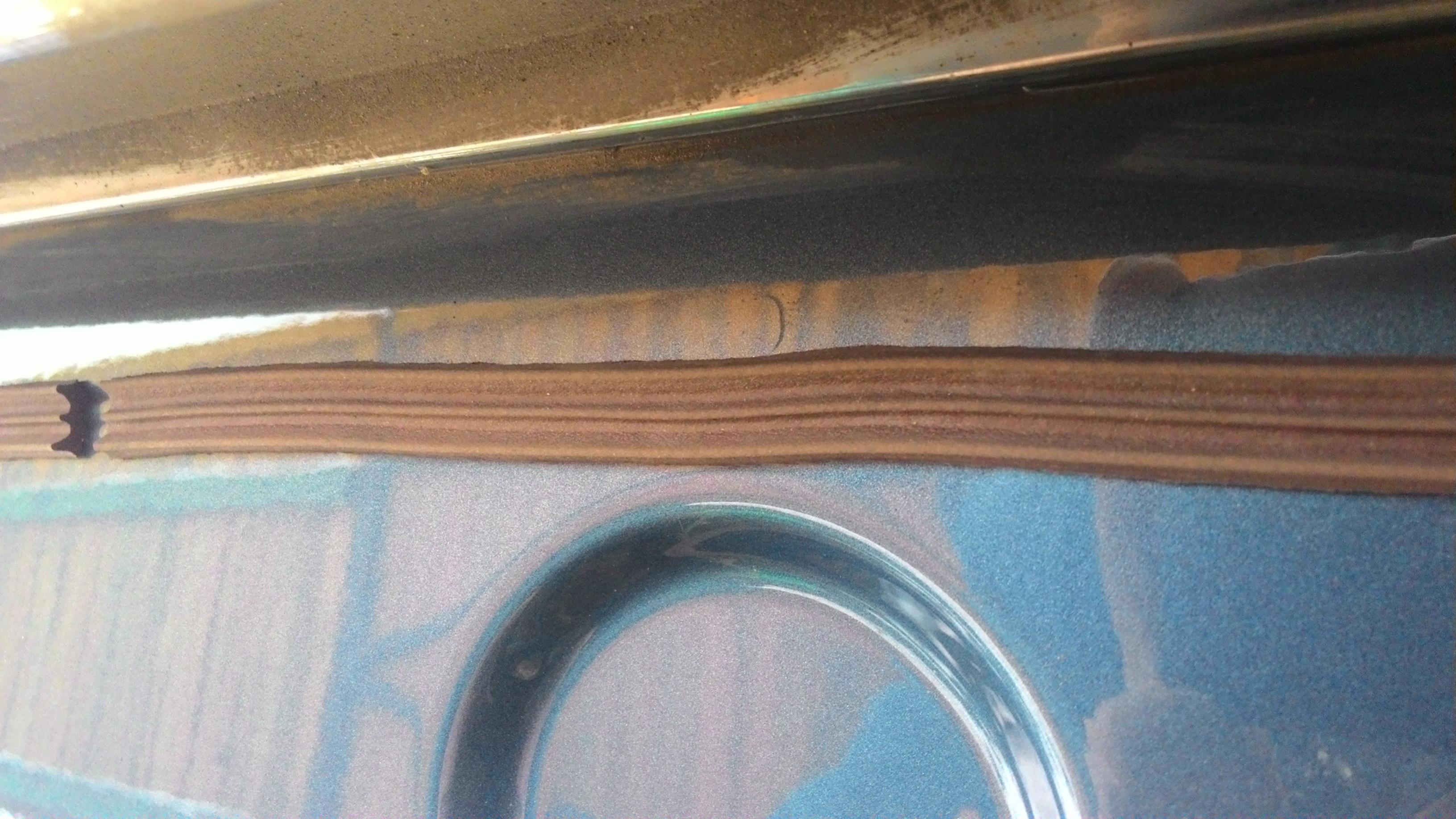

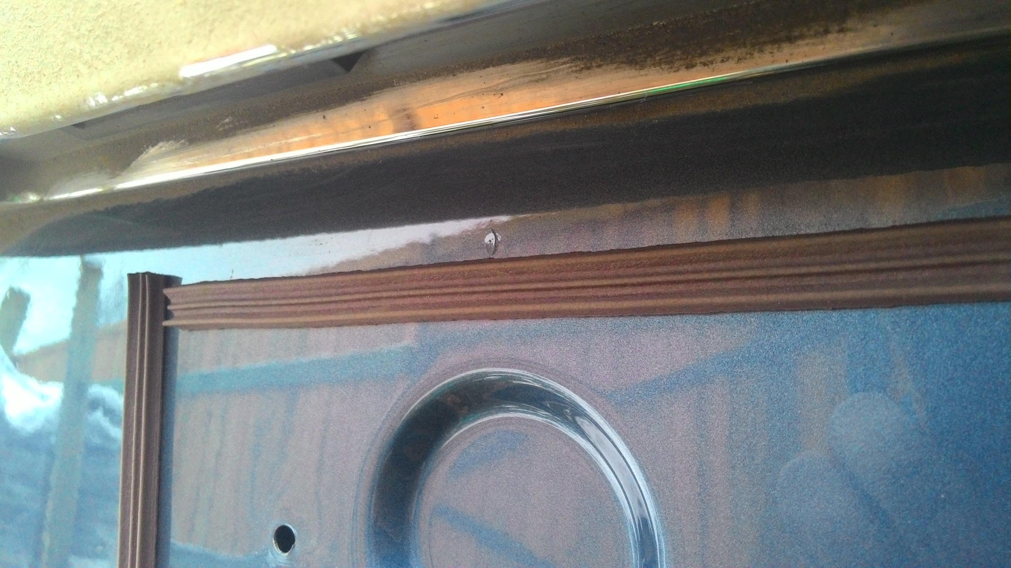

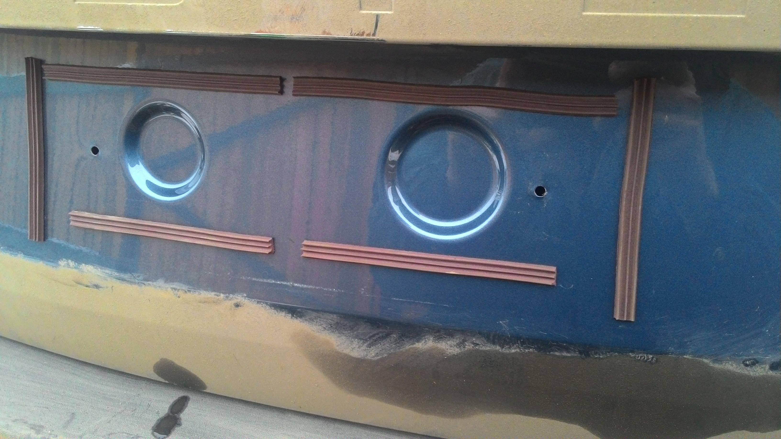

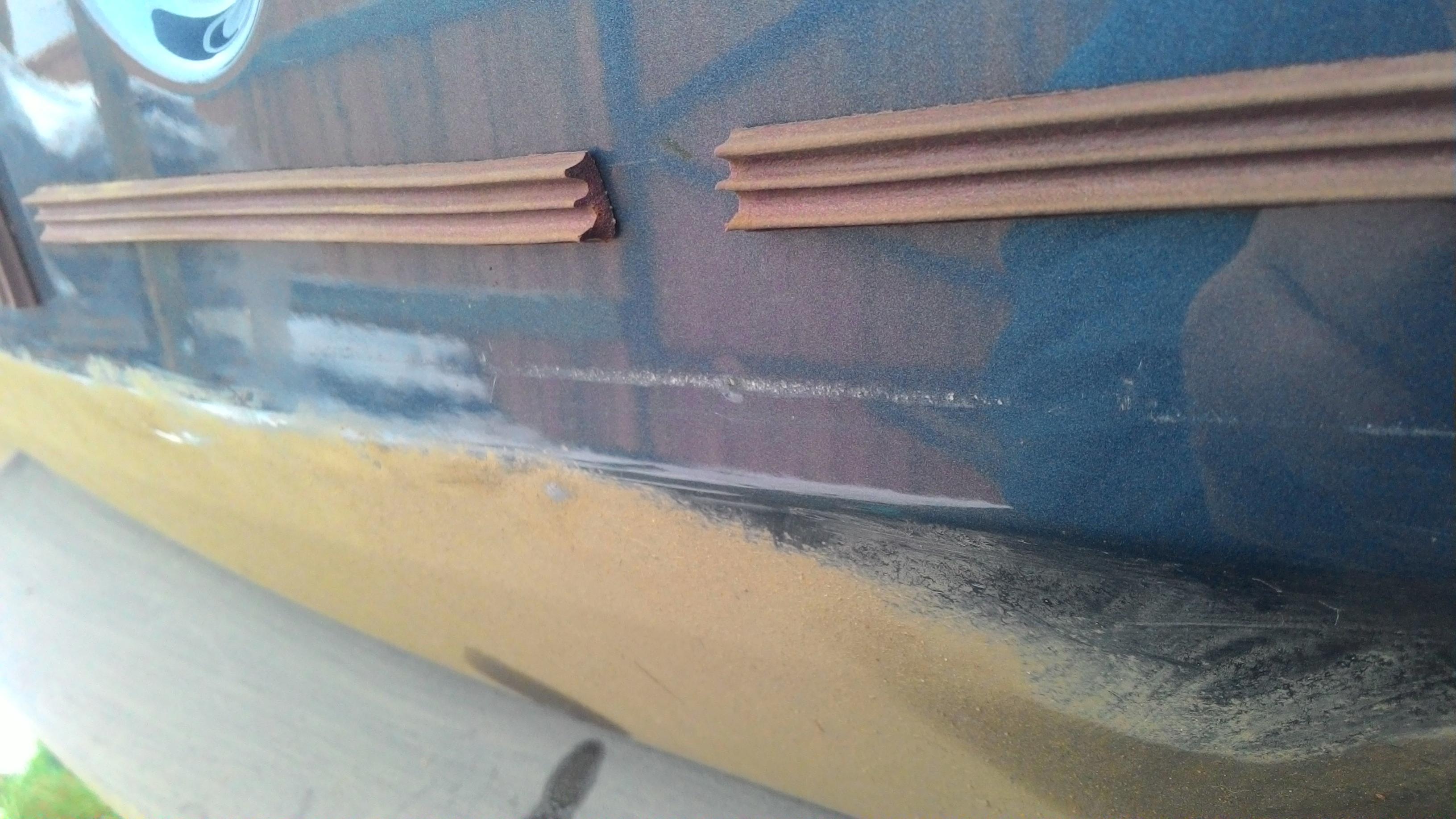

Заморочился я тут намедни устранением грохота от номерной рамки на двери багажника при её закрывании. Полтора года терпел этот грохот, никак руки не доходили. И зря!
Открутил рамку, смотрю - на краске потёртости. Местами до грунта, а в двух местах даже краска вспучилась.
В некоторых местах потёртости имеют форму маленьких полумесяцев. Как раз в этих местах из рамки торчат заусенцы.
Ну что делать?
Намазал мовилем пузыри и потёртости пока до тепла, а там посмотрим. Срезал заусенцы, приклеил под рамку несколько полосок дверного уплотнителя - теперь тишина. Багажник теперь закрывается без этого "дрямр".
И ведь знал же про эту проблему, да всё надеялся, что минует меня чаша сия...
Хрен там!
Так что, друзья-товарищи, не ленитесь, принимайте меры, у кого ещё не приняты...

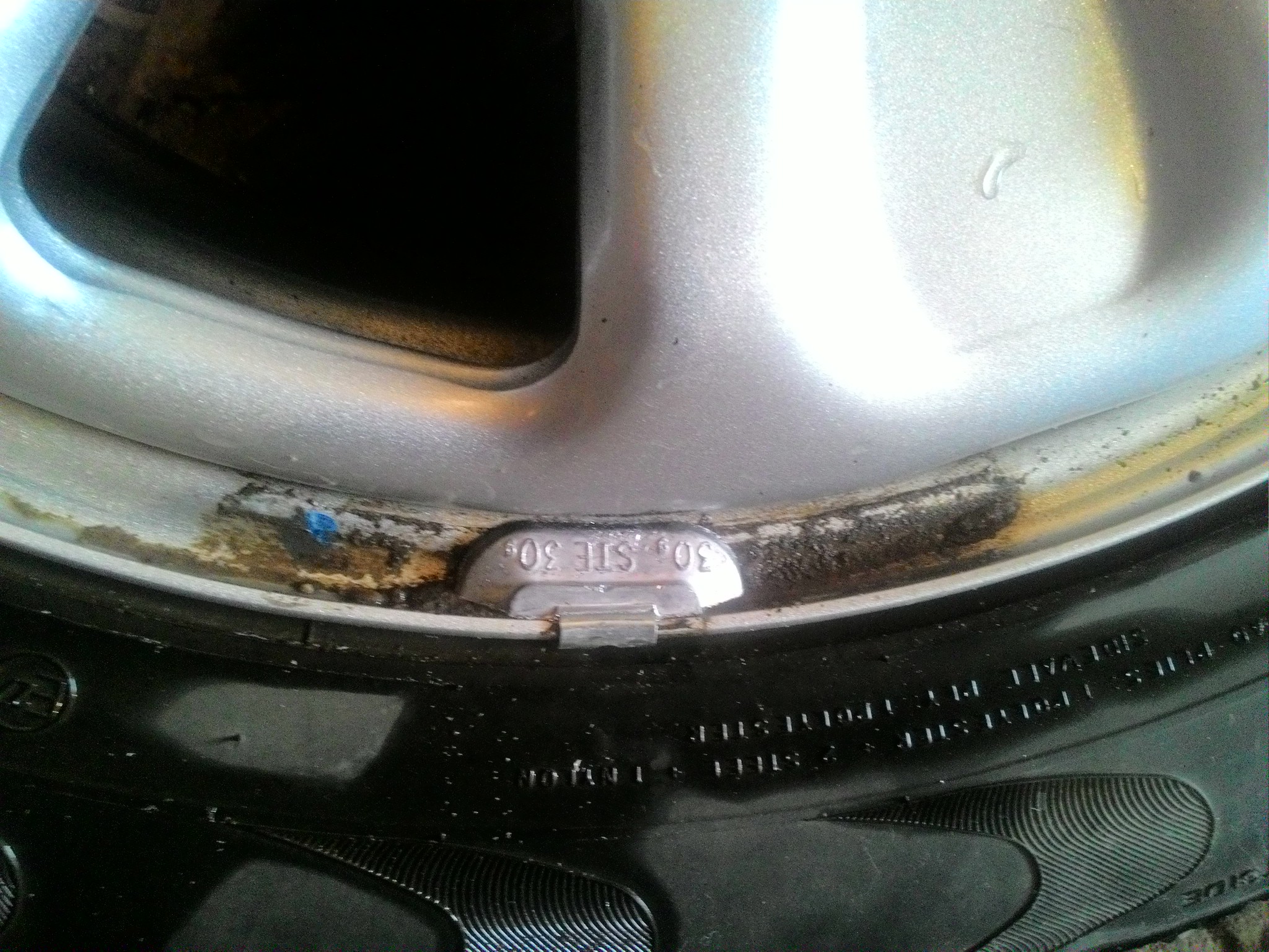

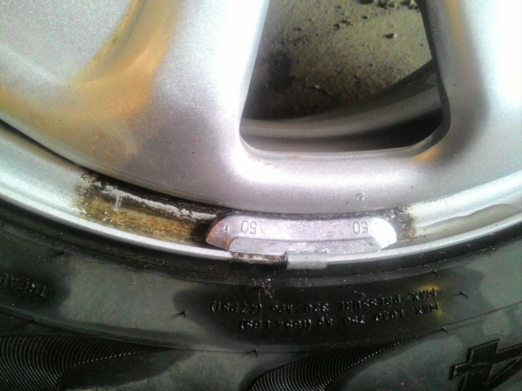

После переобувки на зимние тапки решил проверить штатный Амтел на штатных стилягах на предмет дисбаланса. Отъездили 2 лета. Нельзя сказать, что уж сильно так колбасило, но какая-то небольшая вибрация в последнее лето иногда чувствовалась...
Результат на фото. Хорошо видно следы от старых грузиков. На двух других колёсах разница чуть поменьше, но тоже есть.
Диски нормальные, не гнутые.

у меня на литье, но тоже за пару лет набежало немного грузиков.. хотя когда первый раз увидел количество, слегка прифигел, (это после моих старых 13"), на что получил ответ "вы вес смотрите, они маленькие, и размер колеса.. это вам не 13", что бы отбалансировать больше грузов надо (балансировку в гусаре делали, на ТО, раз уж сняли все колеса, но там по цене в 2 раза дороже чем на обычном шиномонтаже вышло).
