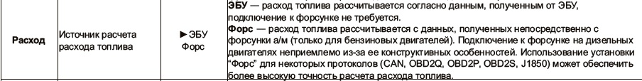

Re: Нештатный бортовой компьютер
Сообщение от Upgrader
Т.е. не меняя протокол выбрать отдельно источник для форсунки нельзя?  Как например для датчика топлива.
Возможно вы правы..........

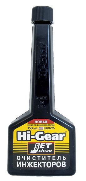

Сообщение от SergeyPershin
По времени импульса впрыска и долгосрочной коррекции буду определять время,когда необходимо чистить топливные инжектора.
Лучше предупредить засорение, чем потом чистить. Заливаю  каждые 4-5 тыс. км и за 82000 ни разу ничего не чистил. А время впрыска смотрю просто так, для общего развития
Сообщение от vov4ik
Не могу понять , чего вы докопались до время впрыска ?
Хотелось бы чтобы расход считался максимально точно. Сказывается ли на это отсутствие времени впрыска - еще вопрос.
Если подключение к форсунке позволит повысить достоверность - это же будет очень хорошо. К тому-же подключить не сложно, провода уже проложены в моторный отсек лишние.
Хотелось бы узнать, на сколько точно считается расход? Кто-нибудь замерял точно, до литра, и в разных режимах - город/трасса? Чтобы из этого делать вывод о необходимости дополнительного подключения. Вот например штатный БК считает как-то совсем неправильно, то больше, то меньше на несколько литров, в общем лотерея, а не расходомер.
