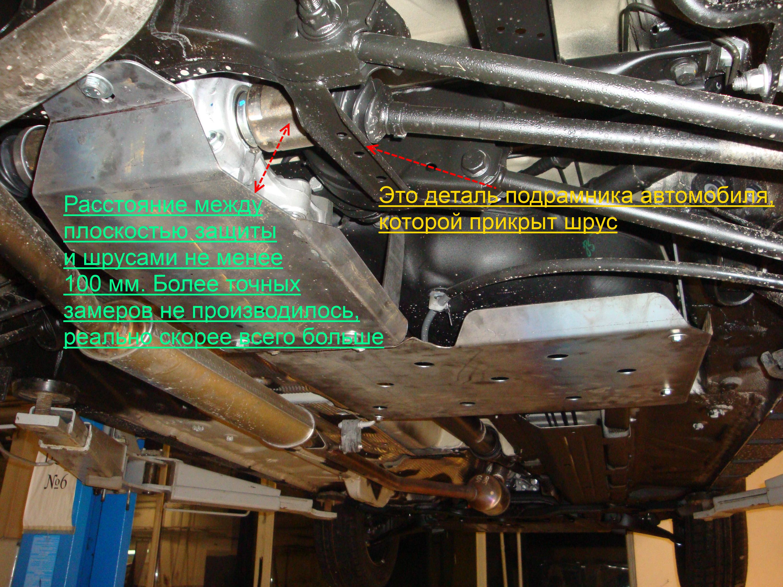

Защита редуктора ,устанавливается в штатные места.(маленькая)закрывает только проводку эл.маг.муфты.Защиту которую ставите вы есть минусы (набивается снег,грязь.замерзает и рвет пыльники приводов,провода тоже обрывает.мой номер 89038746864

Re: Защита заднего редуктора
Сообщение от Антон46
Вложение 46952
Вот фото, посмотрите как выглядит установленная защита и какое расстояние до пыльников шрусов.
