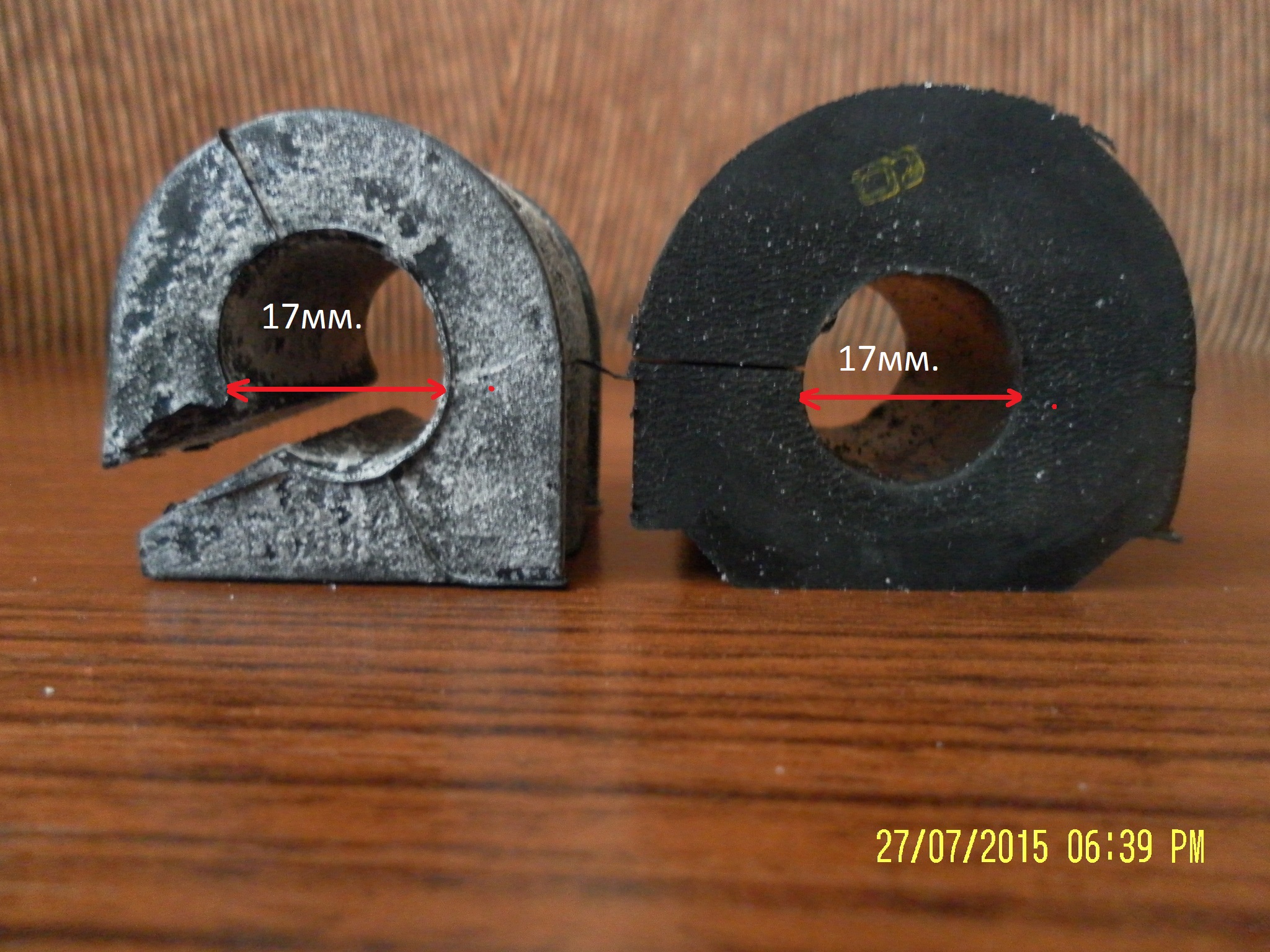

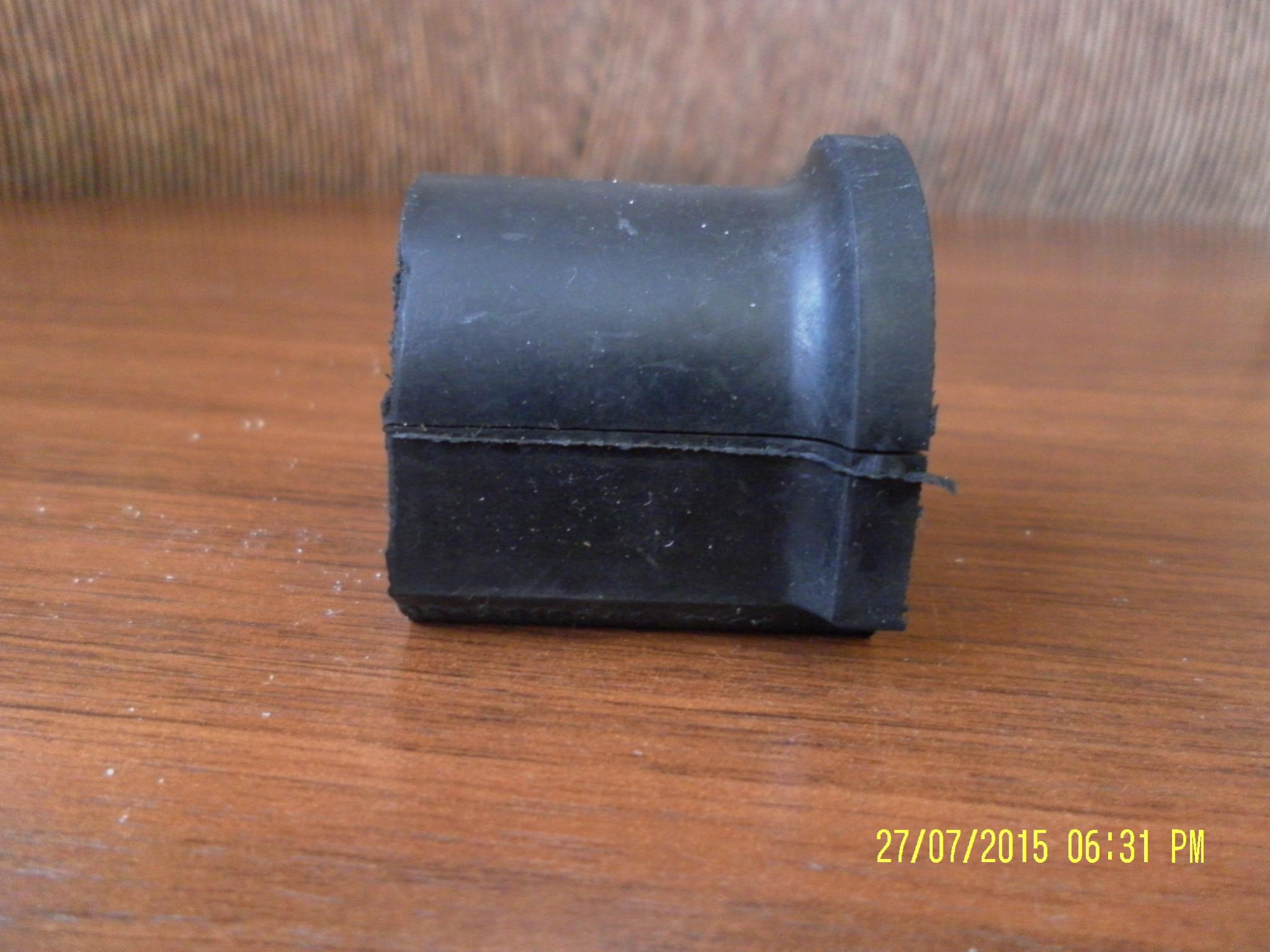

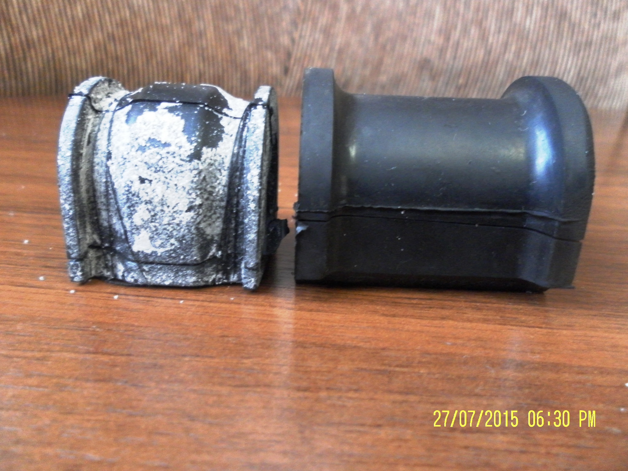

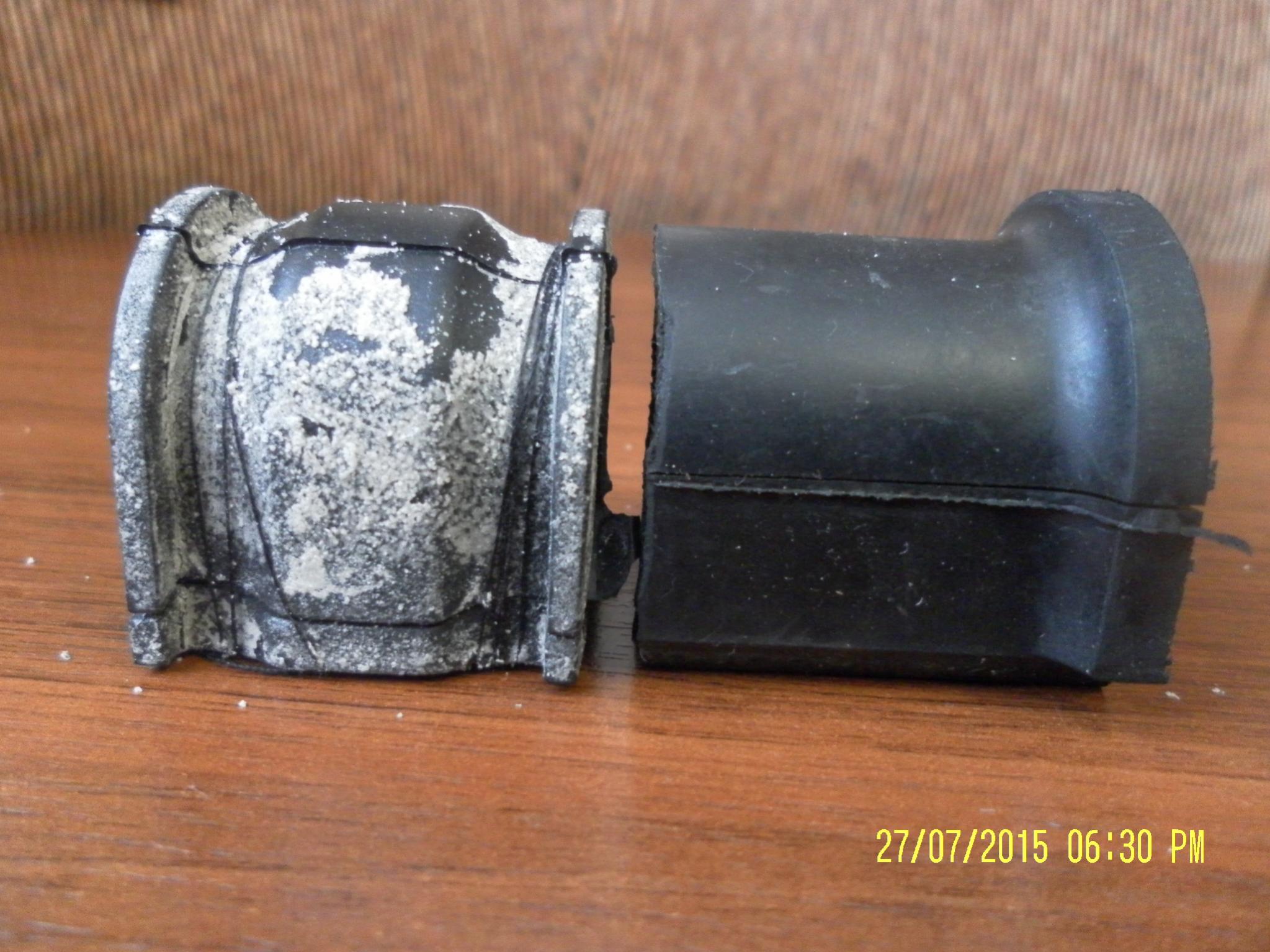

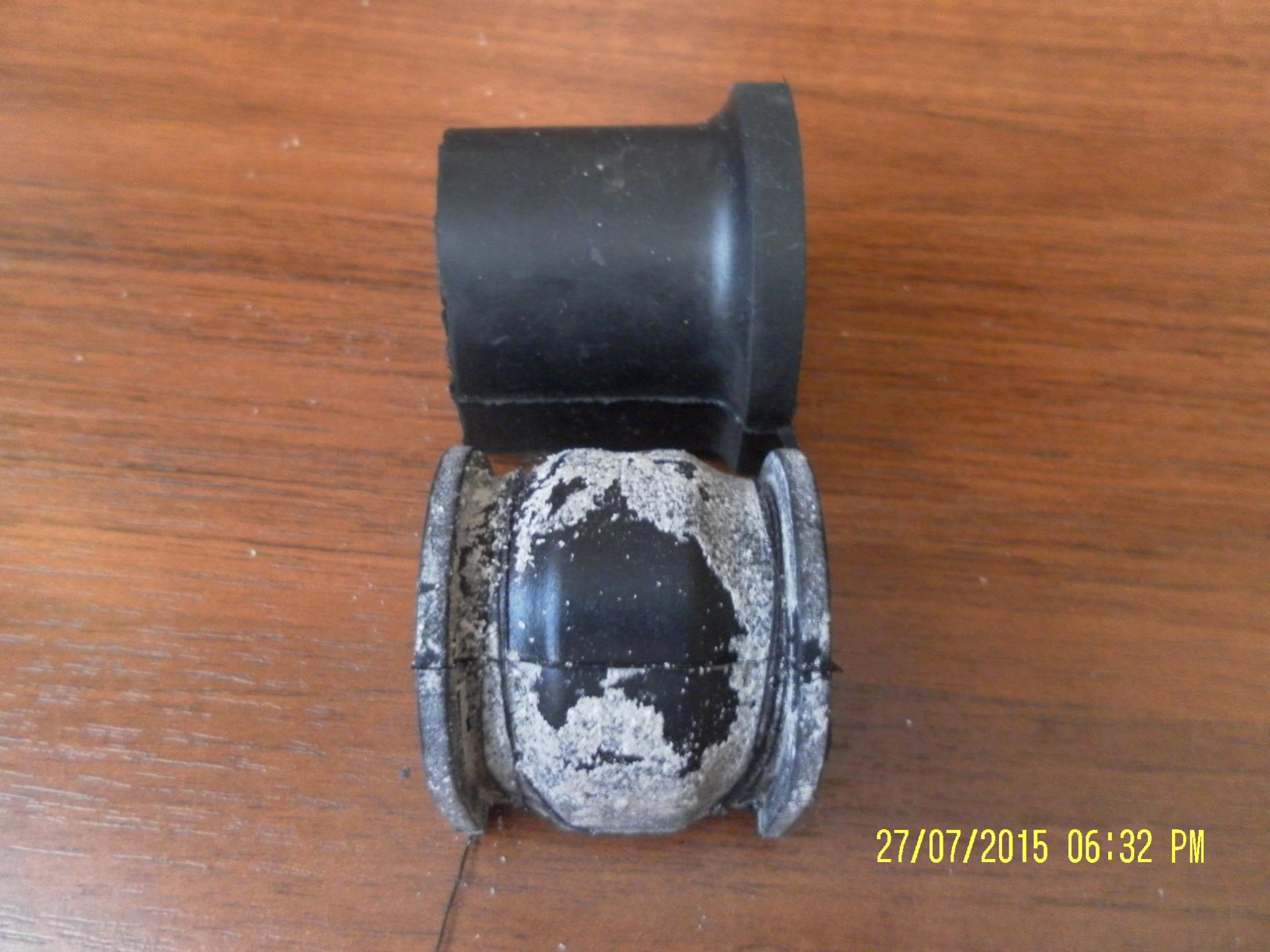

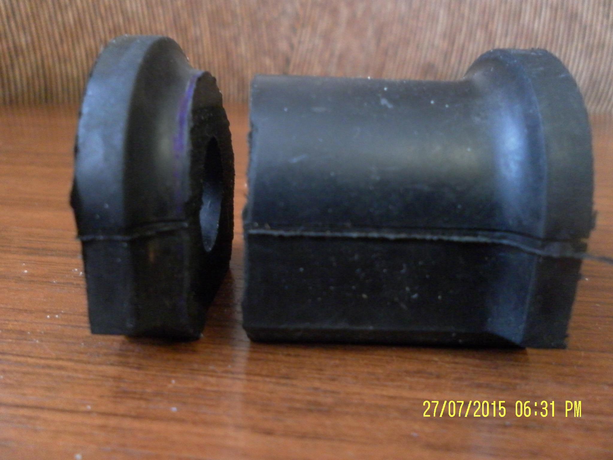

Re: А подвеска у всех стучит?
Sane А резать обязательно ? Может целиком войдет?
27.07.2015, 19:54
#690
Регистрация: 23.01.2012
Сообщений: 3,819
Время онлайн: 4 лет 11 мес. 2 нед. 1 д. 9 ч. 19 мин. 27 сек.
: 6081
Был(а): 18 июн 2025 22:17
Адрес: 43регион
Сообщение от гарди
Должна войти, я эту втулку давно обрезал- просто подумал а вдруг придется её менять, то, вероятно не закрепленный конец этой втулки будет открываться при скручивании стаба , туда будет попадать песок и начнет тереть металл стаба. Цена вопроса втулки от ГаЗ-40р.
