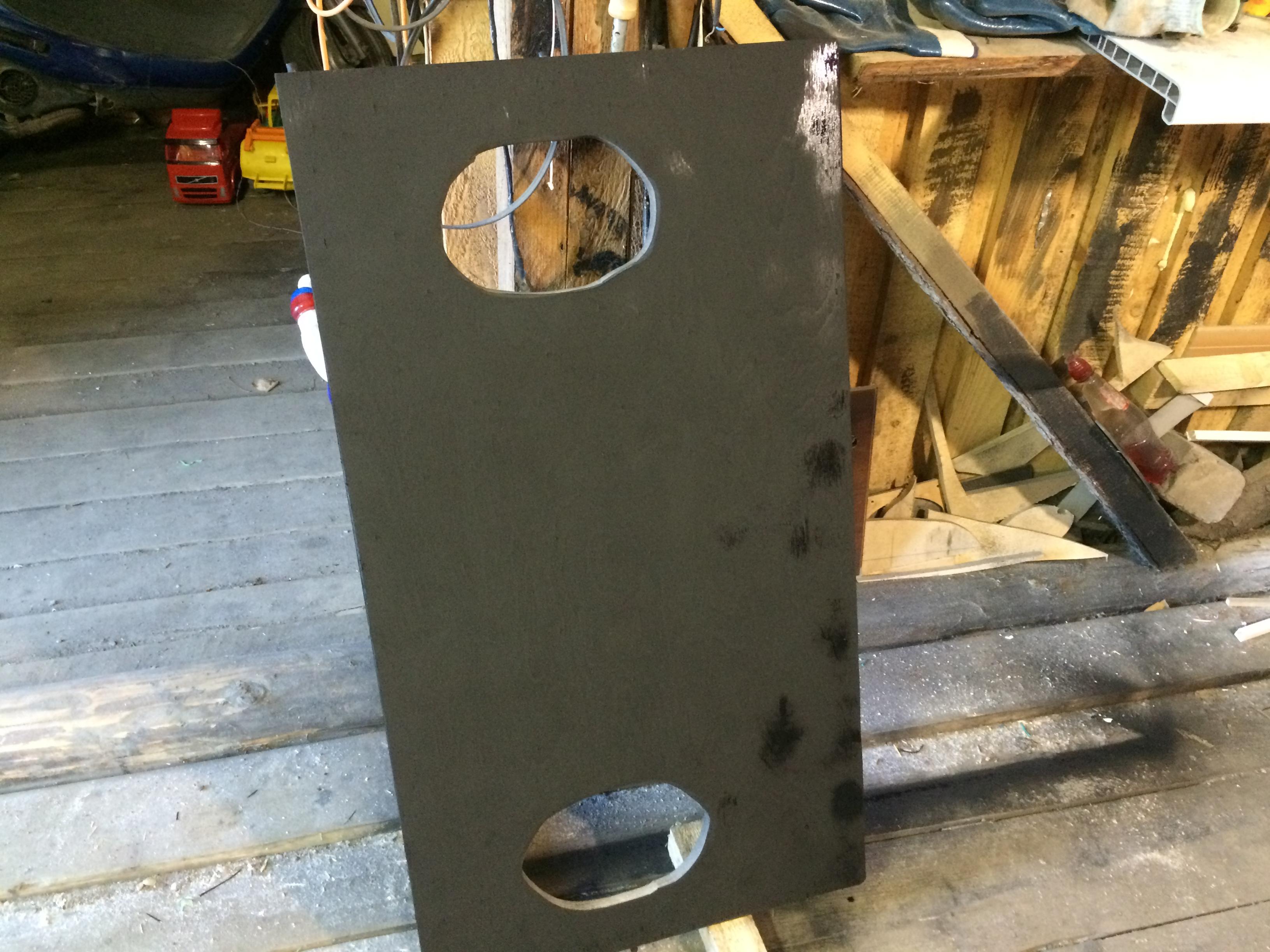

Поехав в магазин фанера в наличии была только толщиной 10 мм., хотел делать из 20 мм. фанеры. Из ДСП сразу решил, что делать не буду.
Купив лист фанеры и сняв заднюю шторку, стал мерить. Шторка у нас, конечно, не совсем стандартной формы.
Сначала вырезал две заготовки размером 55*100 см.
Склеил их между собой столярным клемм и стянул кучей саморезов...
Вырезав отверстия для блинов...
Сначала покрасил полку в черный цвет, но не понравилось совсем. Было решено в дальнейшем поклеить карпетом.

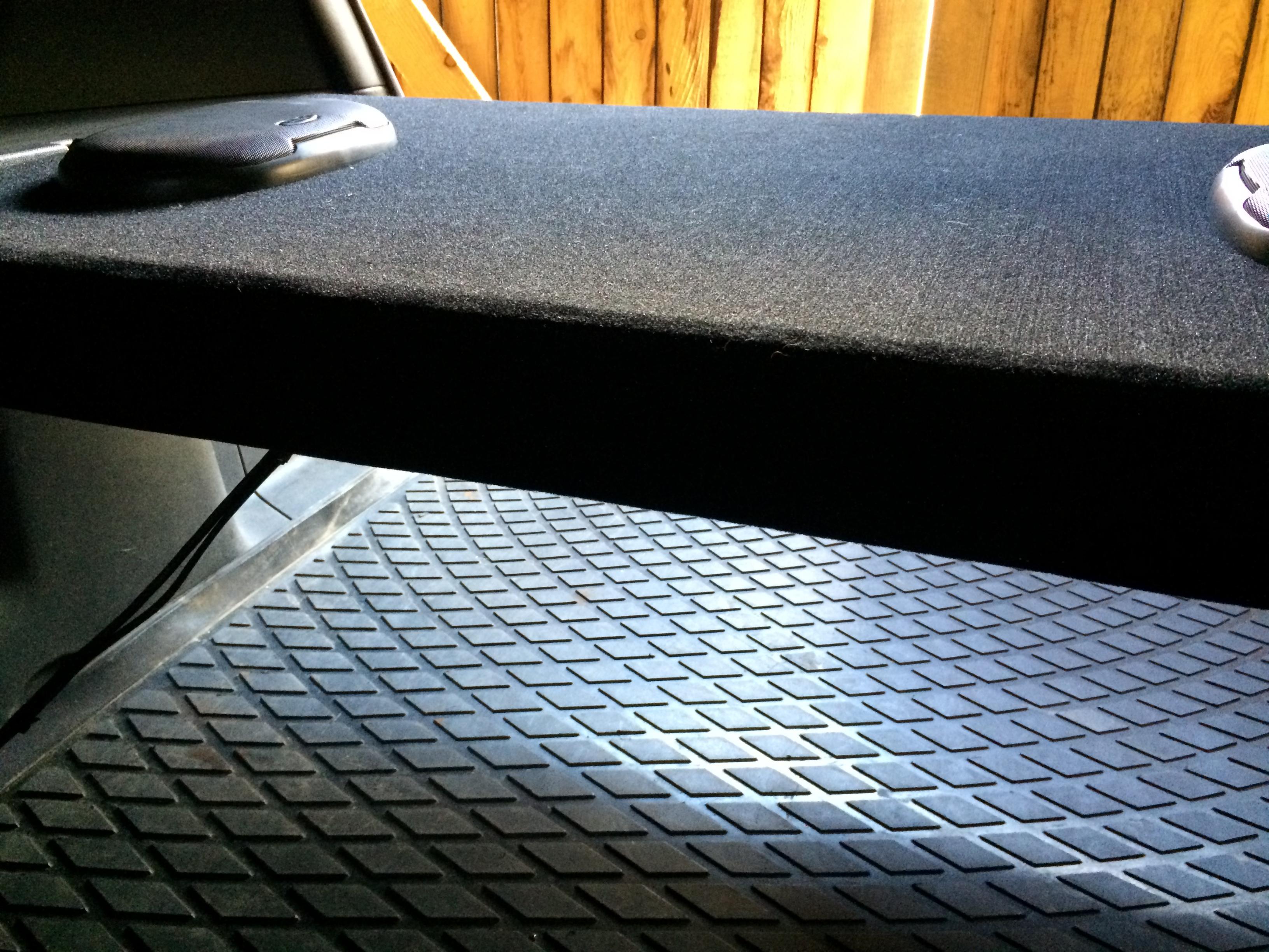

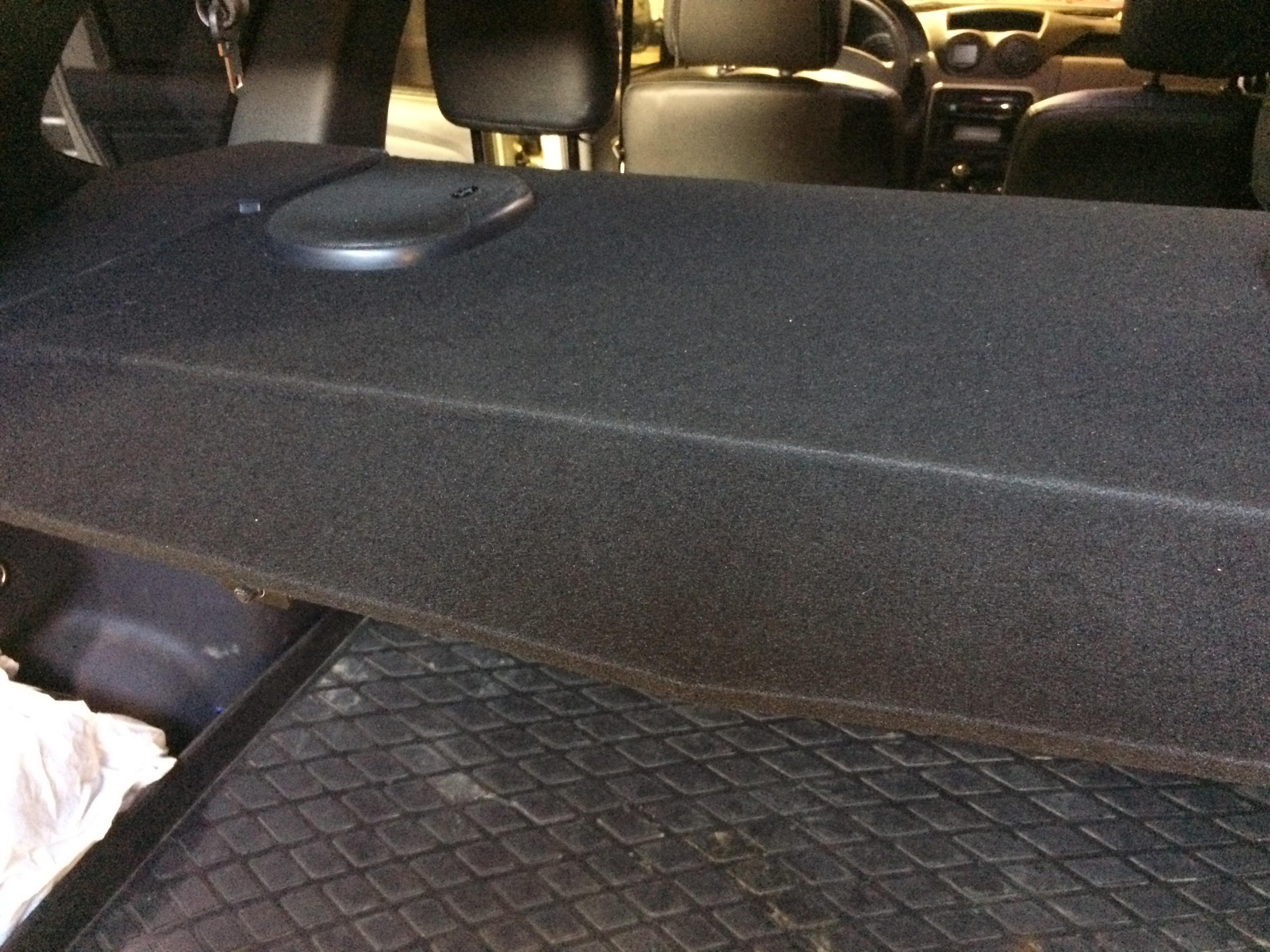

По умолчанию Re: advokat53/Authentique 1.6 4х4/Великий Новгород

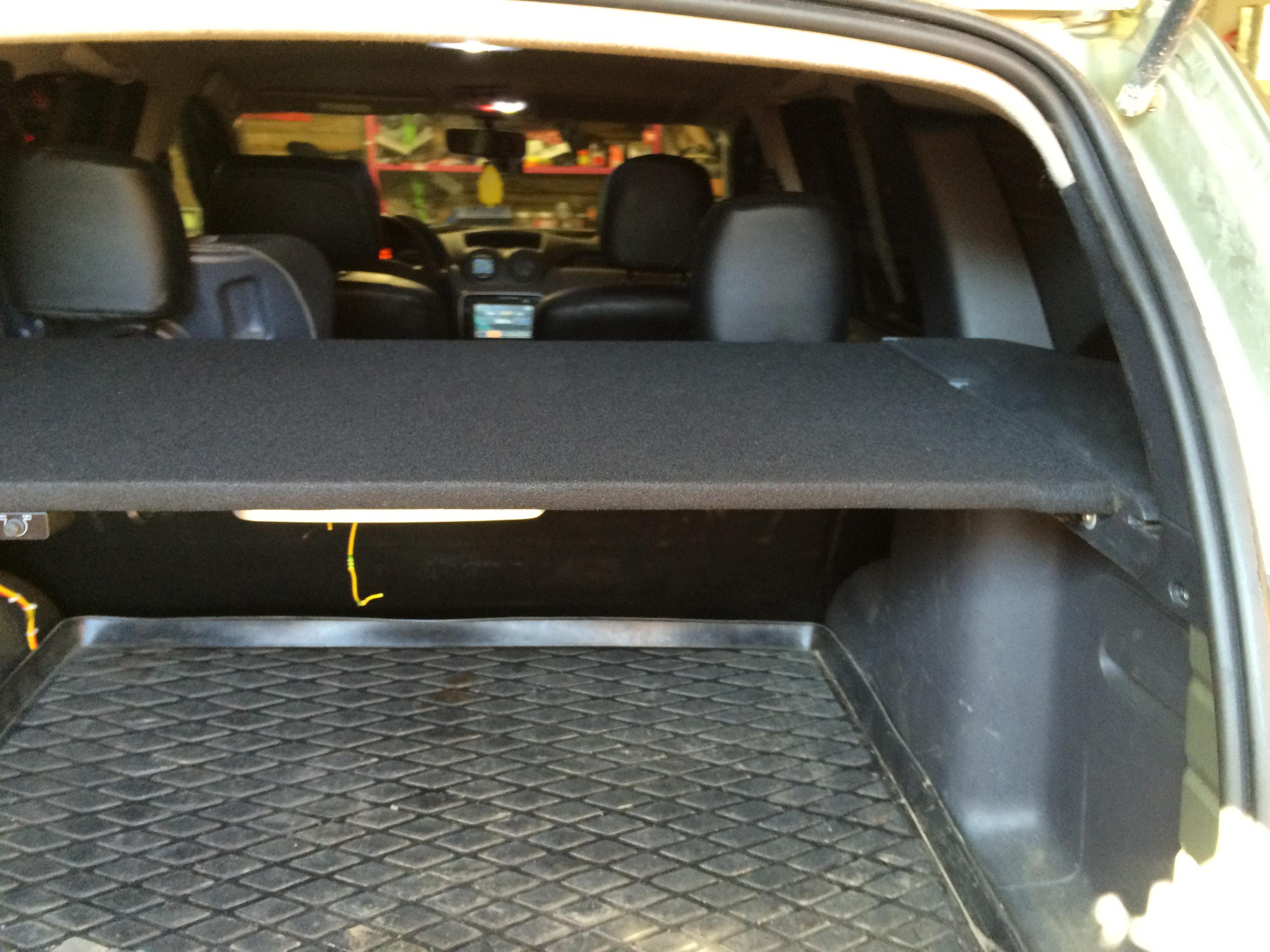

Крепление делал под штатные отверстия, хорошо подошли шпильки М8, обтянутые термоусадкой. Т.е. в торцах вырезанной заготовки просверлил отверстия диаметром 8 мм. глубиной примерно 5-8 см. и туда вставил данные шпильки.
Поставив заготовку полки на крепления увидел, что полка стоит выше сидений и в эту щель видно багажник(((
Решил исправить данную проблему.
Вырезал из фанеры полоску размерами 10 см.х100 см., по месту подобрал угол необходимый, чтобы данный отрезок полки заходил ровно под сиденья. Этот отрезок притянул короткими саморезами подложив небольшие М5 гайки.
Снял всю эту конструкцию и клеил эпоксидным клеем в 2 слоя.
Данный кусочек полки приклеился "намертво"...
Потом пришла очередь поклейки карпетом. Пока сохла эпоксидка (двое суток) читал в интернете как и чем клеить карпет.
Карпет был куплен черный 1 м. шириной 1,5 м.
Клеил на клей от потолочной плитки Титан, помогая еще мебельным степлером...

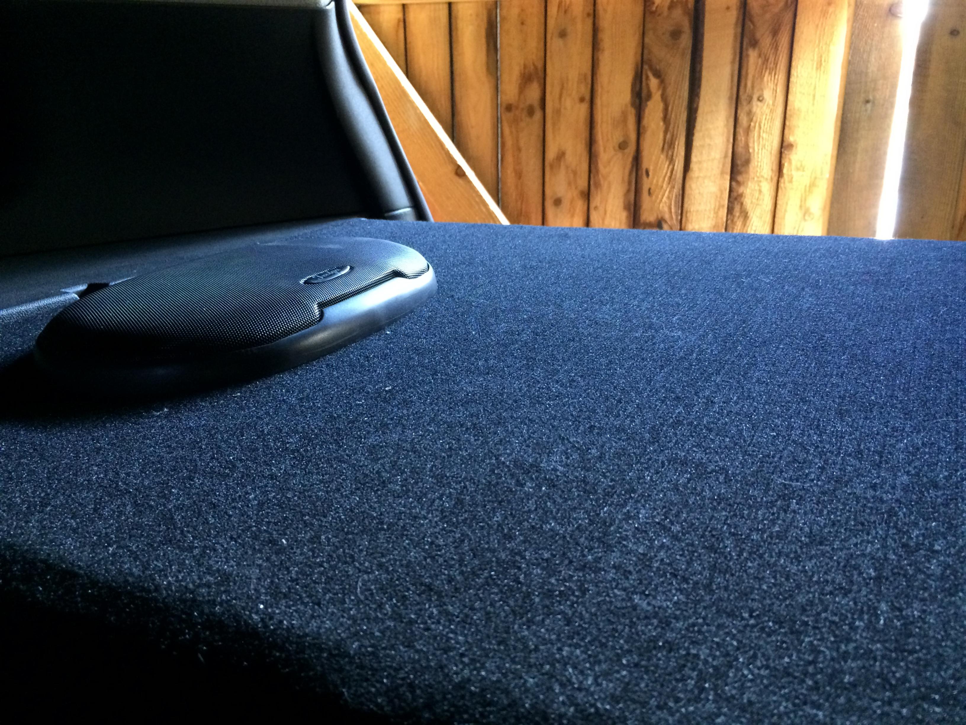

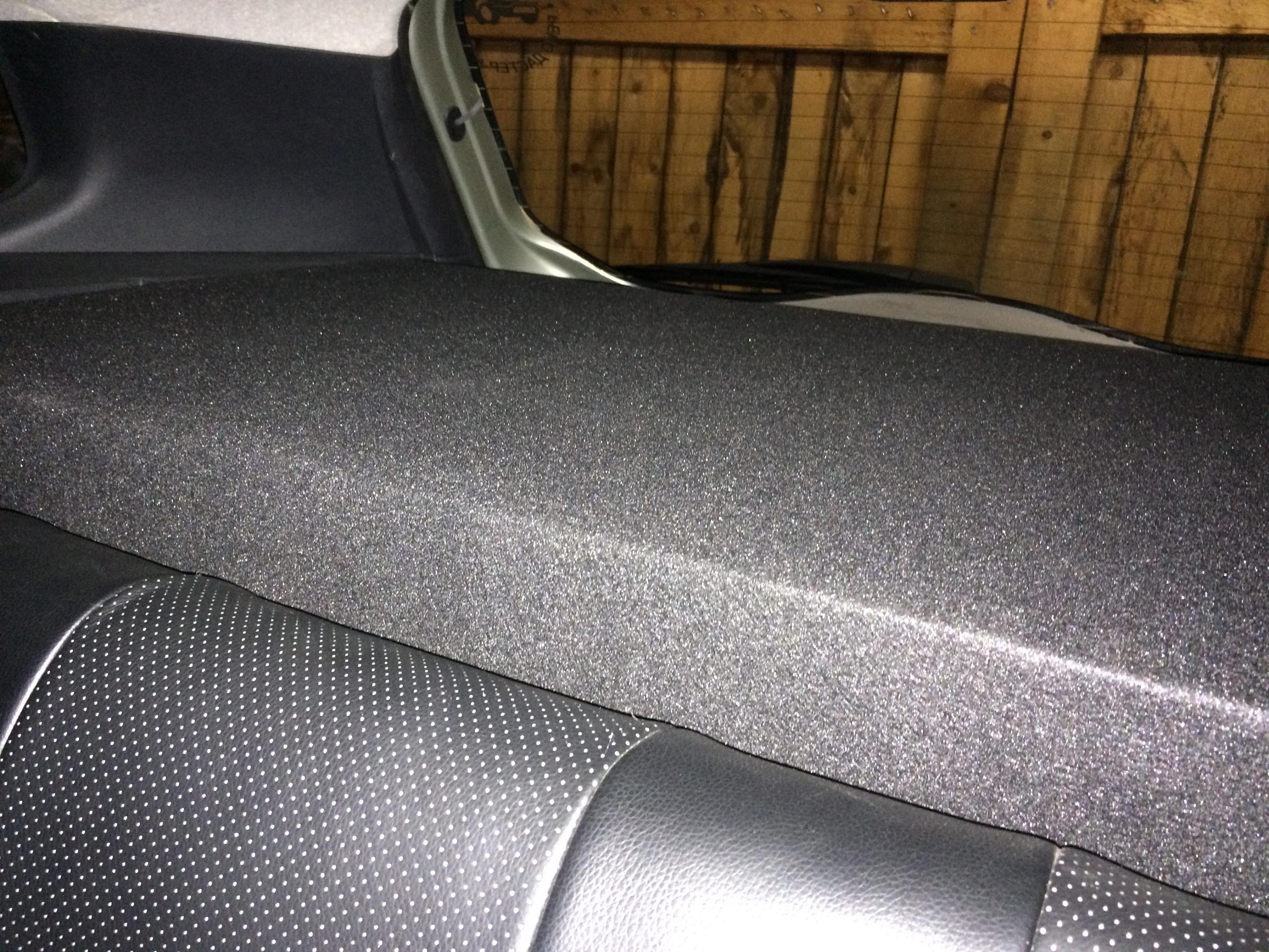

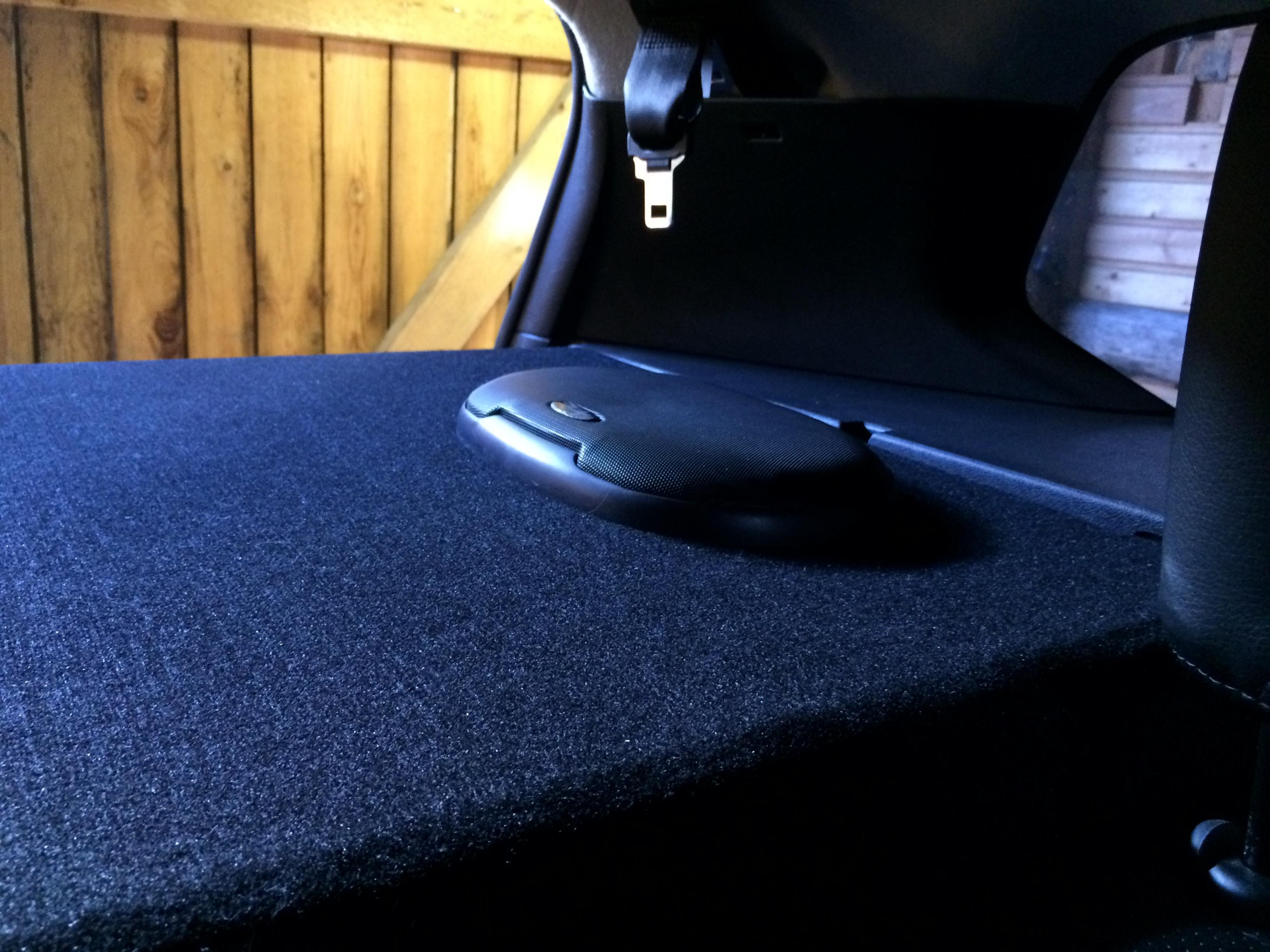

Динамики сначала, как видно из фото, я решил спрятать, но включив их ужаснулся, как вибрировал карпет над ними. Пришлось вырезать дырки в ткани и поставить решетки...
Поехав ночью, ужаснулся какая цветомузыка у меня светит из багажника (светодиод на усилке, на конденсаторе два синих и еще красное табло вольтметра горит)...
Было решено сзади еще удлинить полку.
Вырезал еще один кусок фанеры трапецевидной форму, шириной 1 м., длина по краям 10 см., по центру 14 см.
Все это было обтянуто карпетом и прикручено к полке на рояльные петли...
Теперь полка стала длиною почти до самой крышки багажника, небольшие щели остались, но думаю, это и хорошо для вентиляции салона..

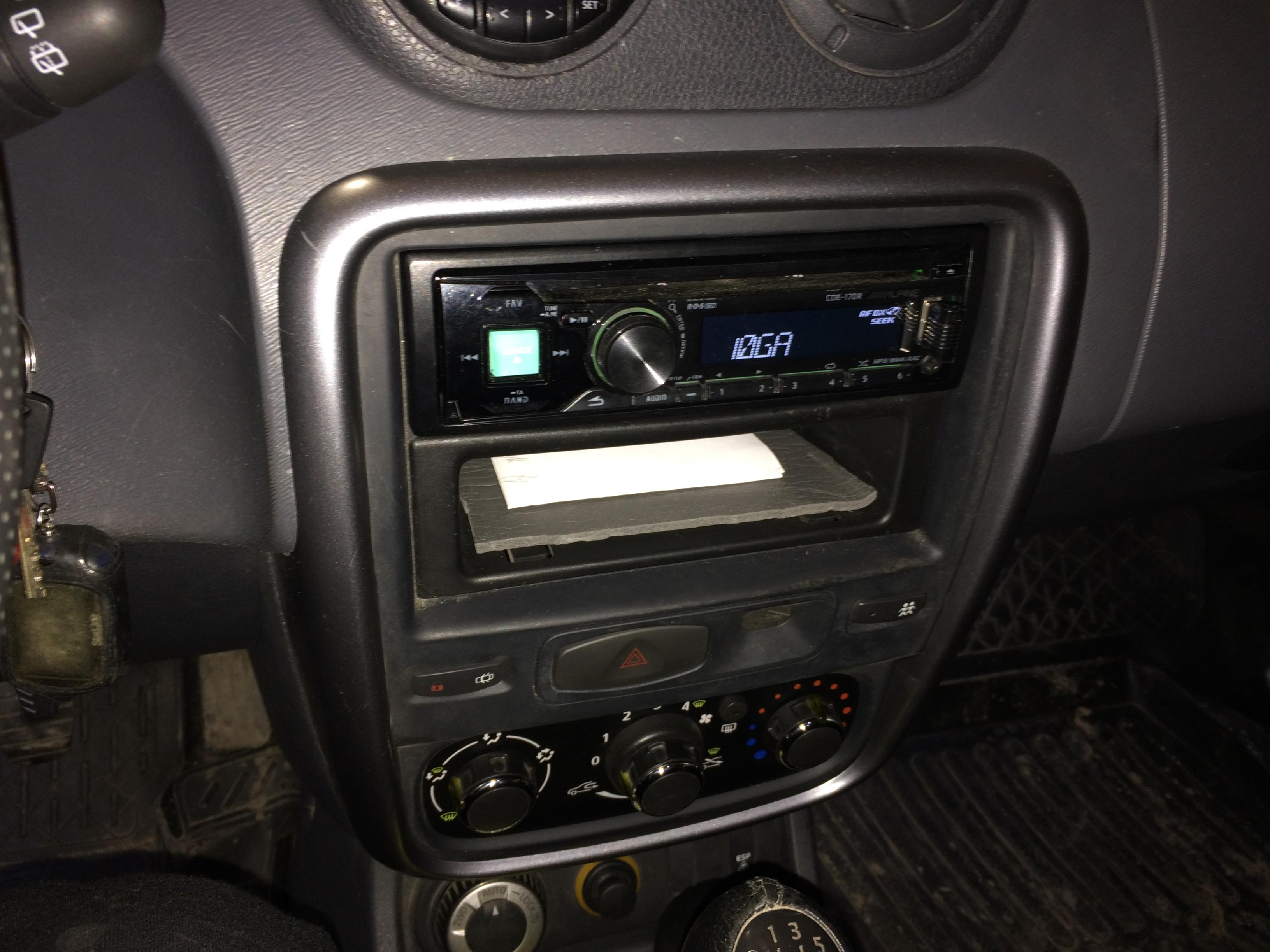

Подключить усилок проблем не составило, так как раньше стоял саб и проводка от него снята не была с машины.
Начал "воевать" с Медианав. Сначала усилок был подключен через высокоуровневые входы. Достал фон при заведенной машине. Победить его так и не смог. Менял межблочные провода, сам паял из микрофонного кабеля, пробовал проложить через центр машины. Фон был не победим...
Потом пробовал использовать схемы адаптеров линейного входа, фон победил но сигнал на усилитель был мягко говоря не хорош(((
Выпаивать линейные выходы из МедиаНав не хотел, поэтому продал ее хорошему человеку...
В гараже был про запас проверенный простенький Альпайн CDE-170RM, он и был поставлен в Дастер.
Про фон я сразу забыл. С установкой головы проблем не было, рамка у меня была, переходники ISO и антенны тоже оставались.
Одно проблема, привык с джойстику, спасибо Сове с нашего форума, подсказал выход. У Валеры с Лагуны форума был заказан адаптер под альпайн, посылка уже прошла таможню, жду вот-вот должен приехать данный адаптер...
На всякий случай полку прикрепил сзади на два маленьких металлических уголка к штатной обшивке багажника...
Вот такую "проблему" мне друзья со своими подарками устроили))))))

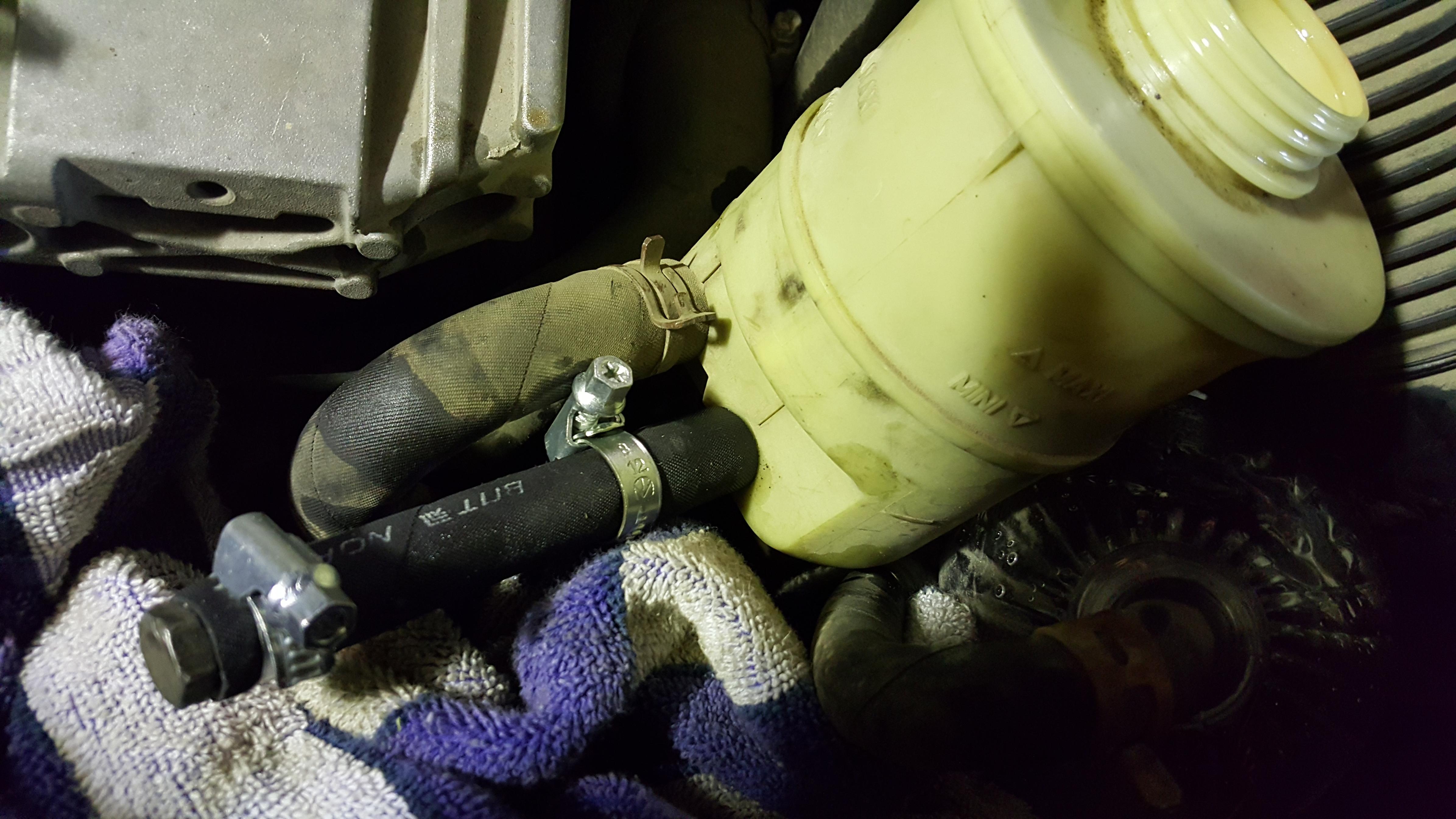

Давно не писал в своем журнале.
В прошлом году на пробеге около 40000 км. "завыли" задние ступичные подшипники, причем оба сразу.
Менял, естественно, сам. При замене увидел, что потек задний правый амортизатор. Заменил оба на оригинал. Сразу, так как снимал тормозные цилиндры поменял и тормозную жидкость, т.к. на тот момент машине было уже почти три года.
---------- Добавлено в 00:19 ---------- Предыдущее написано было в 00:11 ----------

В этом году как потеплело - "зачесались руки"

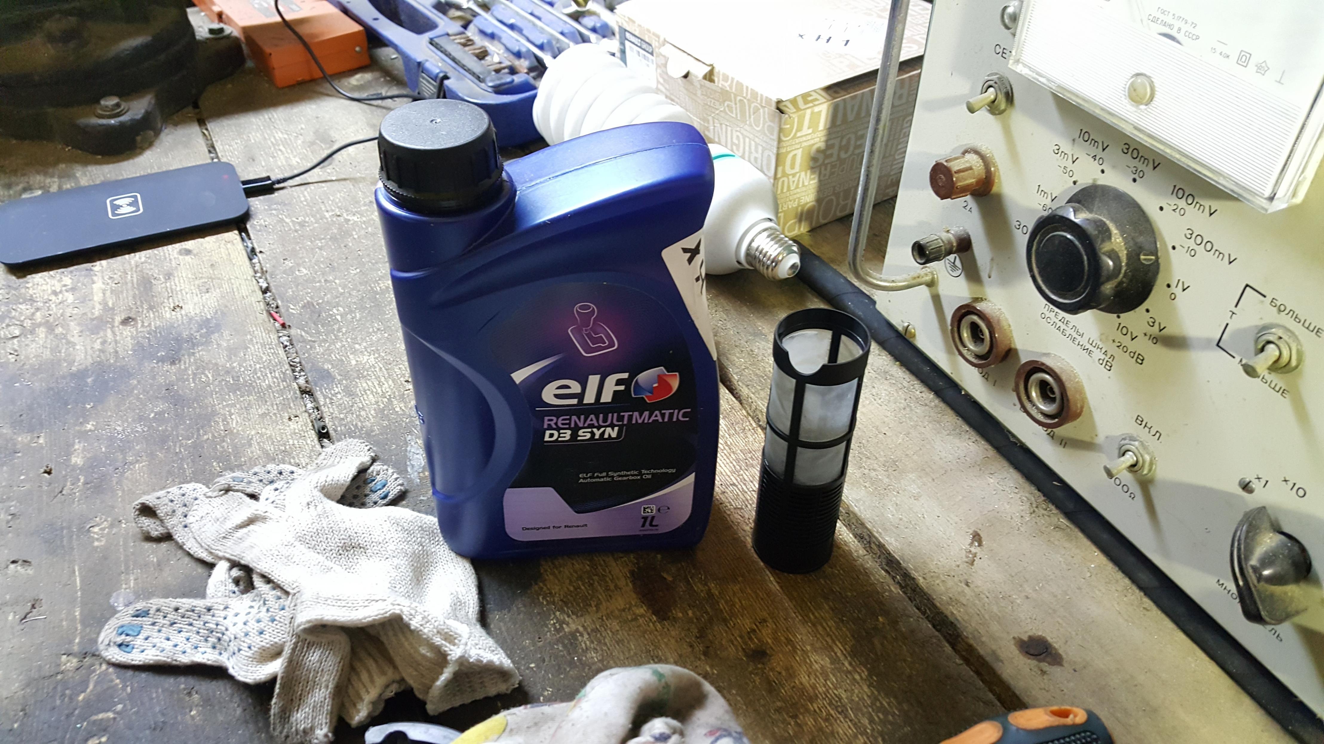

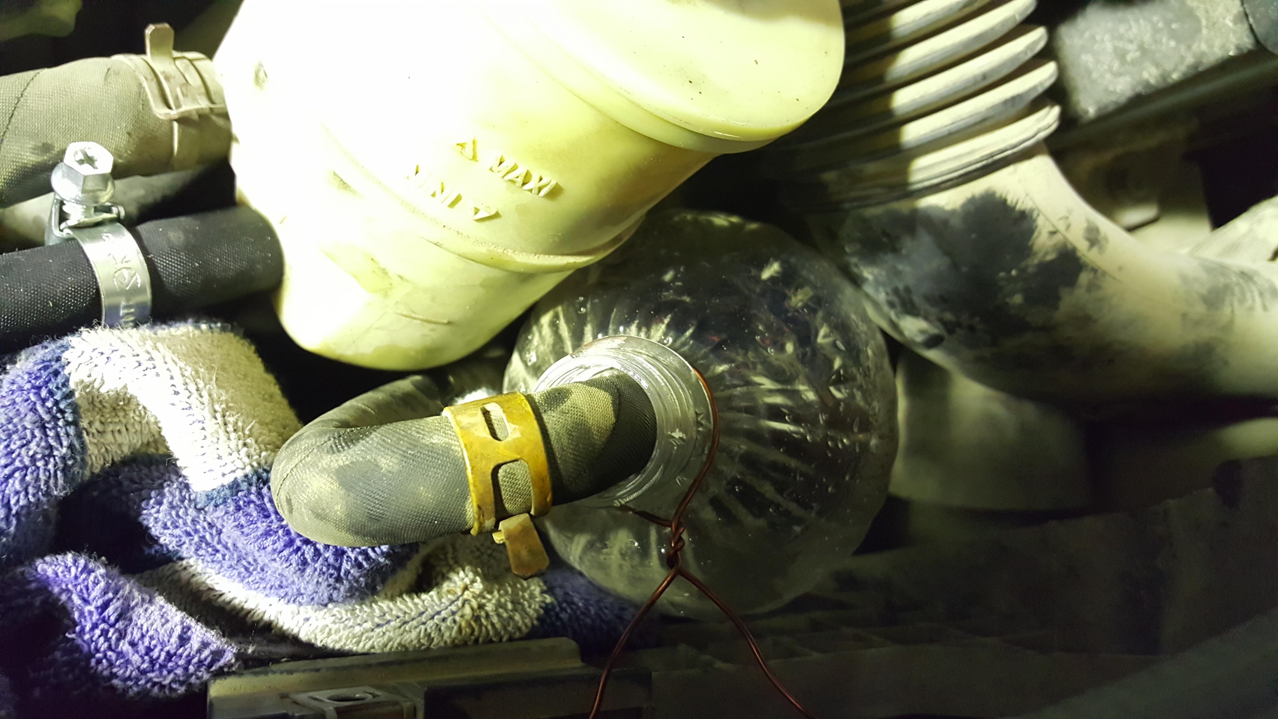

решил для начала поменять жидкость ГУР. Зачем не знаю))) Просто захотелось. В системе залито 1,1 л. жидкости. Купил 2 банки жидкости на фото есть название.
Вывесил передние колеса, снял бачок ГУР и его крепление. Снял шланг "обратки", он тоньше и засунул его в бутылку емкостью 2 л. Заглушил выход обратки из бачка небольшим отрезком шланга внутренним диаметром 10 мм. Откачал жидкость из бачка большим шприцем. Заодно промыл фильтр, сеточка были забита какой-то как пылью темного цвета. Жидкость в бачке была чуть темнее, чем новая.
Стал в бачок заливать новую жидкость, а помощник на заглушенной машине крутить руль, старая жидкость стала вытекать в бутылку. Таким образом, новой жидкостью выдавил старую. Всего ушло почти 1,5 л. нового жидкости. Потом поставил шланг обратки на место, бачок на место. Завел машину покрутил рулем, ушло еще немного жидкости, долил до максимума.
Субъективно руль стал крутиться легче... Насос Гур и рулевая рейка мне, наверное, сказали спасибо))))
