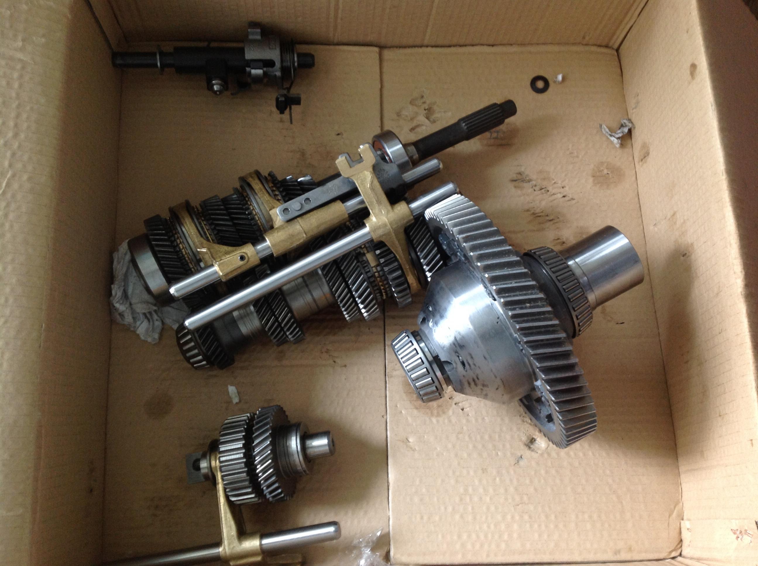

Сообщение от Panzerschreck
Я желающий... Думаю, если будет от вас конкретика по
техническим деталям такого тюнинга КПП и озвучена адекватная цена, то народ подтянется...
Вот фото, что б здесь хотели заменить, и что получить в итоге.
Какие пожелания и предложения.
Чтоб получить первые две ещё ниже нужно переделывать валы и т. д.
Чтоб переделать заднию передачу это на замену две шестерни с разбором вала и установкой.
Либо увеличивать крутящий момент ДВС валами для низов по ощущеним будут на трассе так же короткие передачи.
В любом случае это финансовые затраты, назовите адекватную цену в вашем понимании.

Сообщение от Regas
Я не знаю, что нужно менять. Я знаю, чего хочу - первая пониженная, по передаточным числам сравнима с первой пониженной шнивы, может, чуть выше...
Вторая немного ниже существующей для более уверенного старта...
Задняя как на рестайле...
