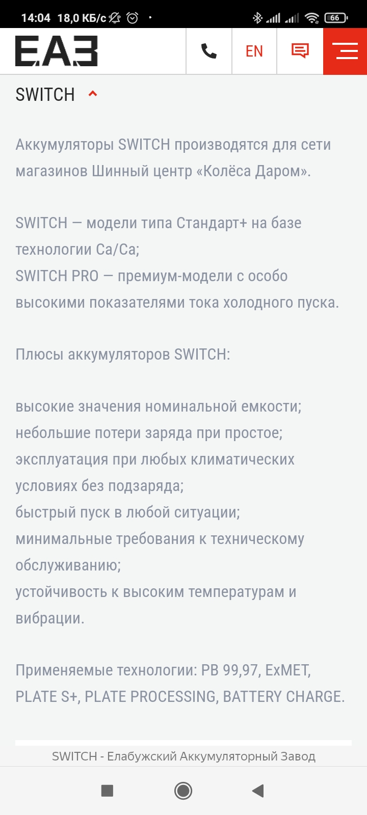

Re: Аккумулятор
Сообщение от Захарыч
Тут на гец покупал, в колеса даром была акция на какие-то свич, белорусские, 60 часовая эконом на обмен 3000 ре, но продавец отговорил, посоветовал за 4000 с обменом тоже белорусскую, более тяжелую Урса
Либо вы что-то путаете, либо продавец лапшу вешал.
Switch - это Елабужский аккумуляторный завод (Татарстан).
Ursa да, Белоруссия

Re: Аккумулятор
Свич делают и там и там, да и это мне уже не важно.
