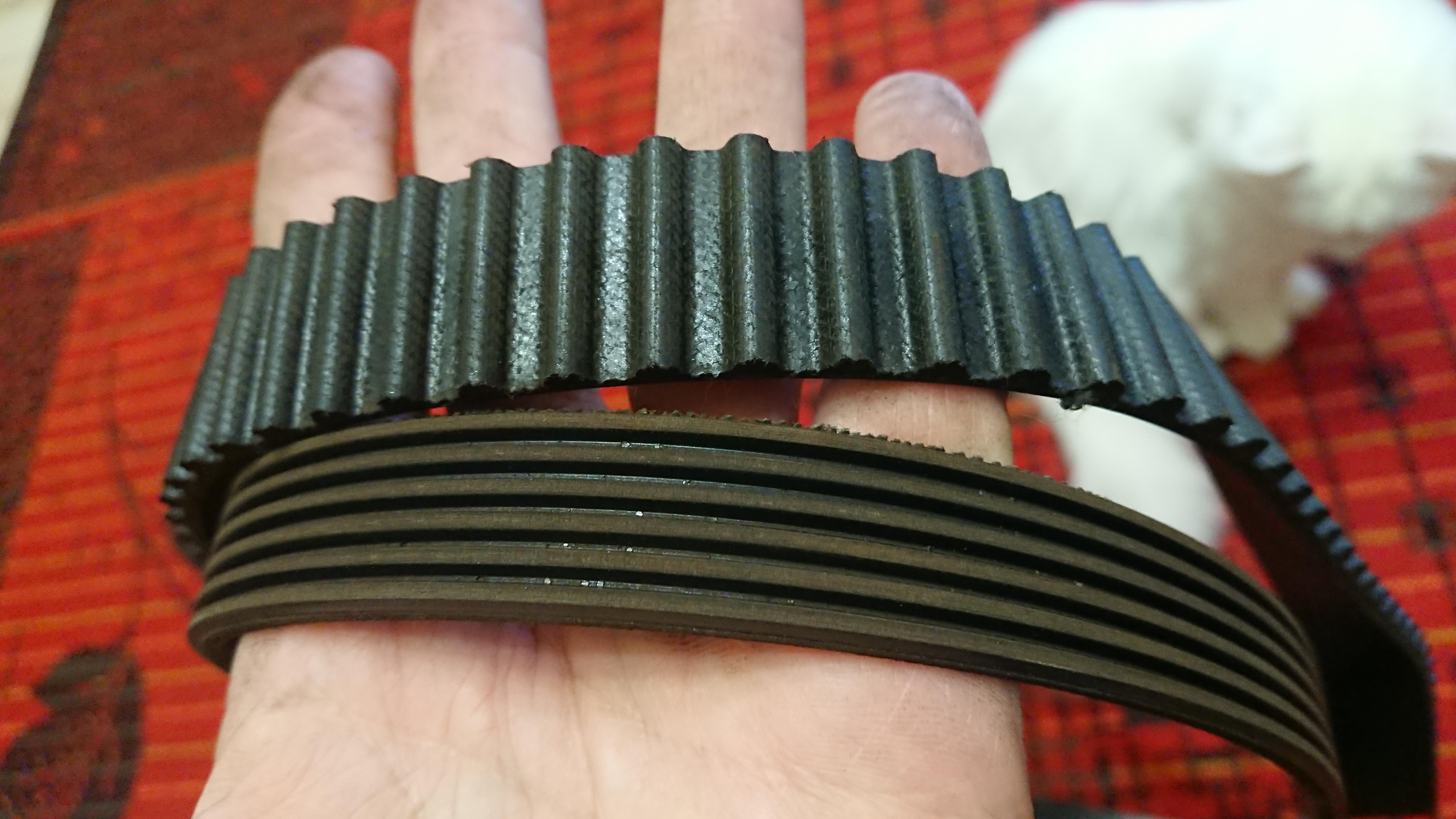

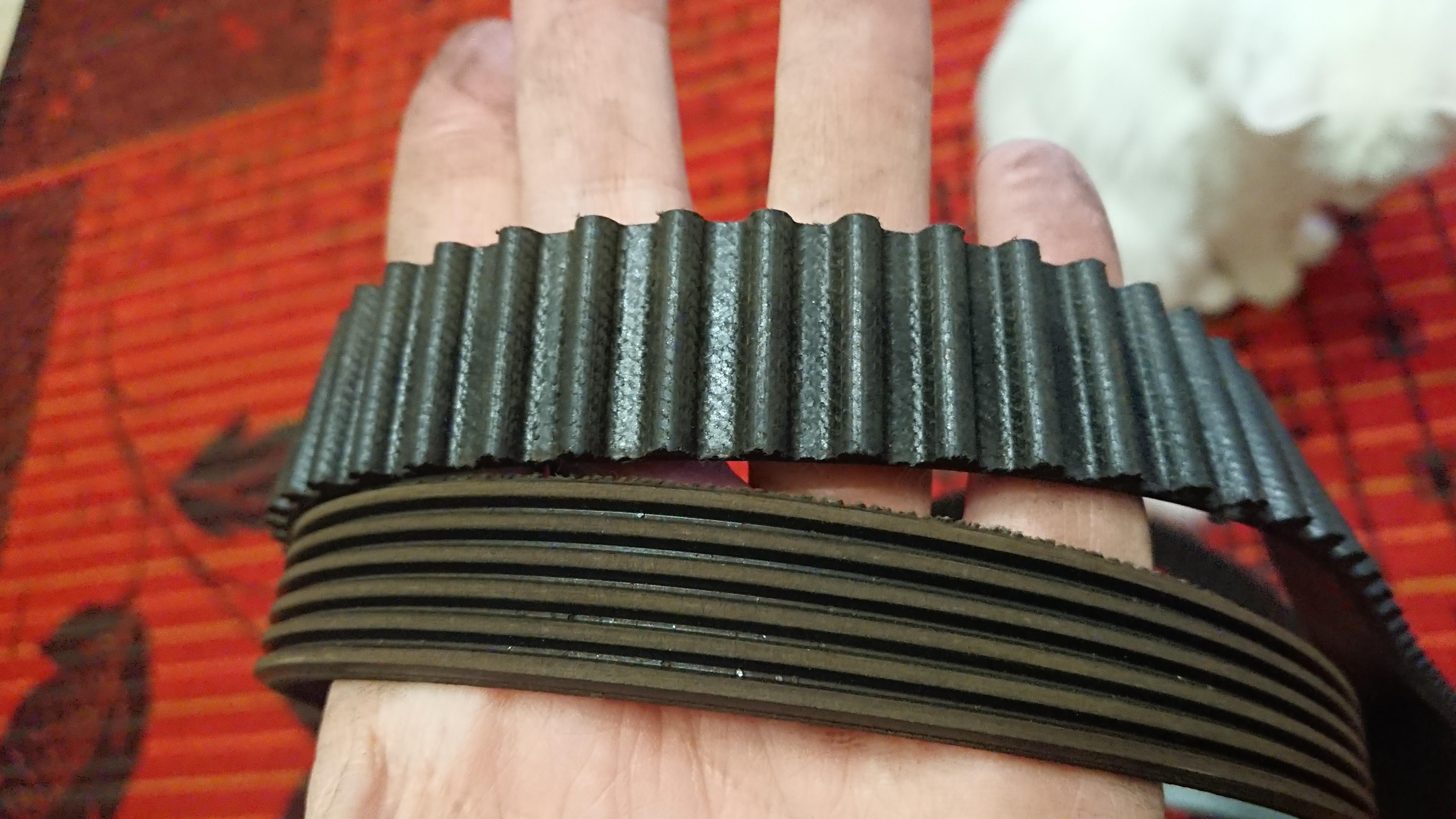

На своём к4м меняю раз в 100 килокилометров...
правда есть нюанс- поледний ремень поставил оригинал с прототипа... деревянненький но думаю понадёжнее будет чем новьё...
пробег слегка за 200...
и таки да- обрывал я контрафакт... и гнул клапана...

вот результад...
Ремешог после 20000 км...
Ну и опятки))))))))
Зато после замены супового набора
И стук гидриков на холодную ысчез.... и тяга на низах появилась)))))))))
Клапана в целях экономии брал с прототипа)))))))
Впрочем как и гидрики...

Ух, ё...
А какой комплект был? Сколько по времени??
Виновника обрыва выявить удалось?

По времени: 5 месяцев- по пробегу 20000
Причина обрыва- левак канкретный...
Буквы на ремне стёрлись через 10000 км... почему знаю?- снял опору ДВС и визуально оценивал состояние....
Для любящих подробности: на ремне с завода буквы оранжевого цвета... на ремнях в запчастях ВСЕ БЕЛЫЕ или СЕРЫЕ...
Но на заводском ремне буквы нес тираются даже на пробеге 100000 км...
А вот- на запчастёвом не знаю...
так как клапана брал Б/У... то пришлось нагар с них счищать... просто зажал в шурикавёрт... и нулёвкой почистил до блеска...
После притёр к сёдлам... Кто не знает- клапана с завода не притираются... всё за счёт точности изготовления...
