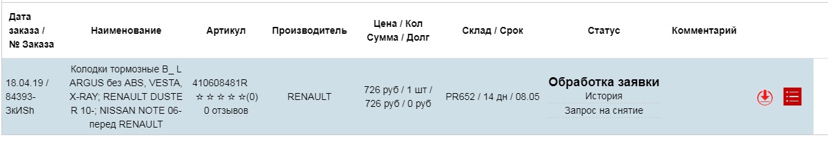

Друзья! Ни кого не смущает цена за данные колодки? Нет ли здесь какого подвоха?http://www.dusterclubs.ru/vb/attachm...1&d=1555589105

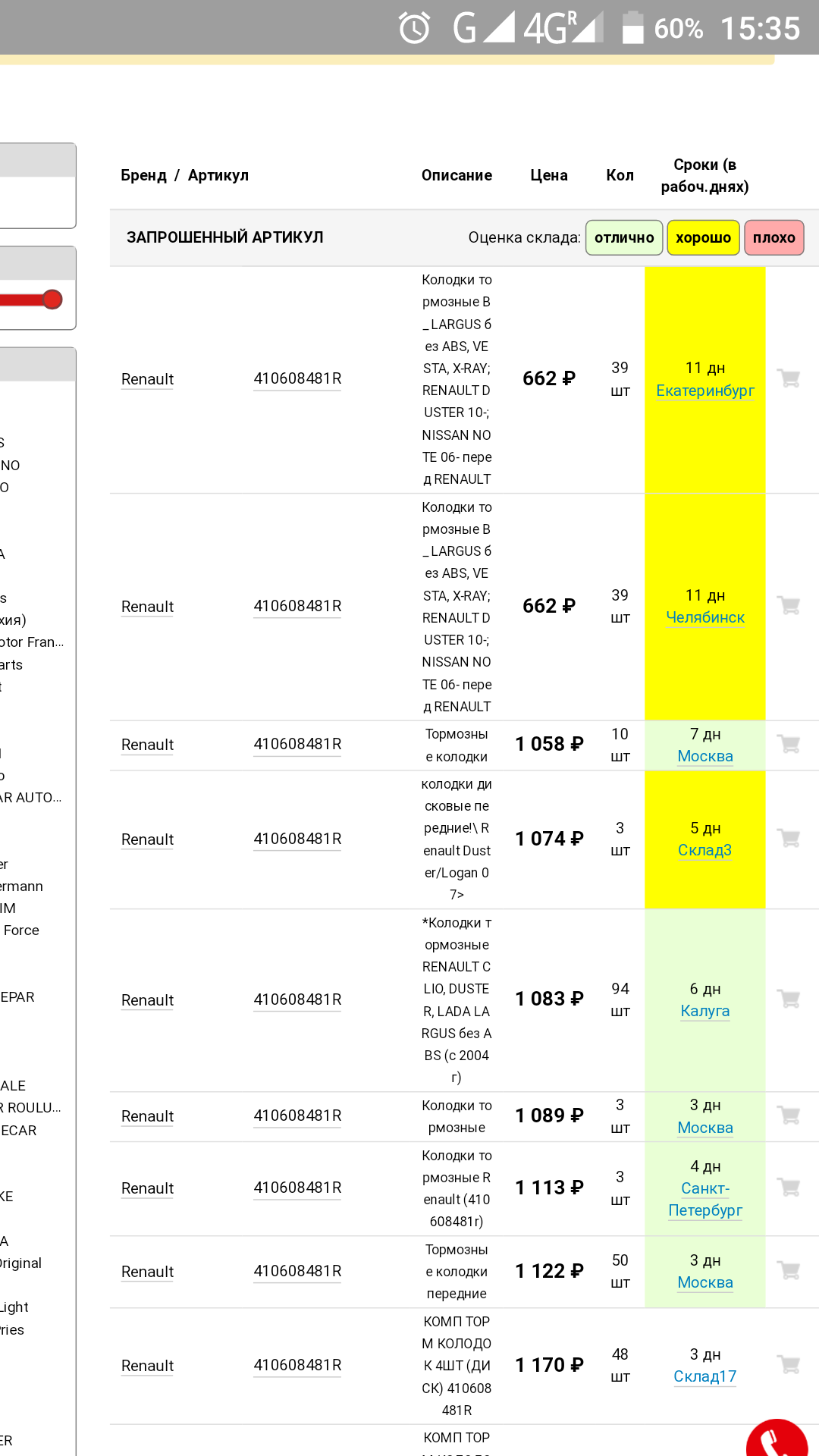

Не смущает. Это все ж таки от Логана колодки, а он бюджетный мобиль.

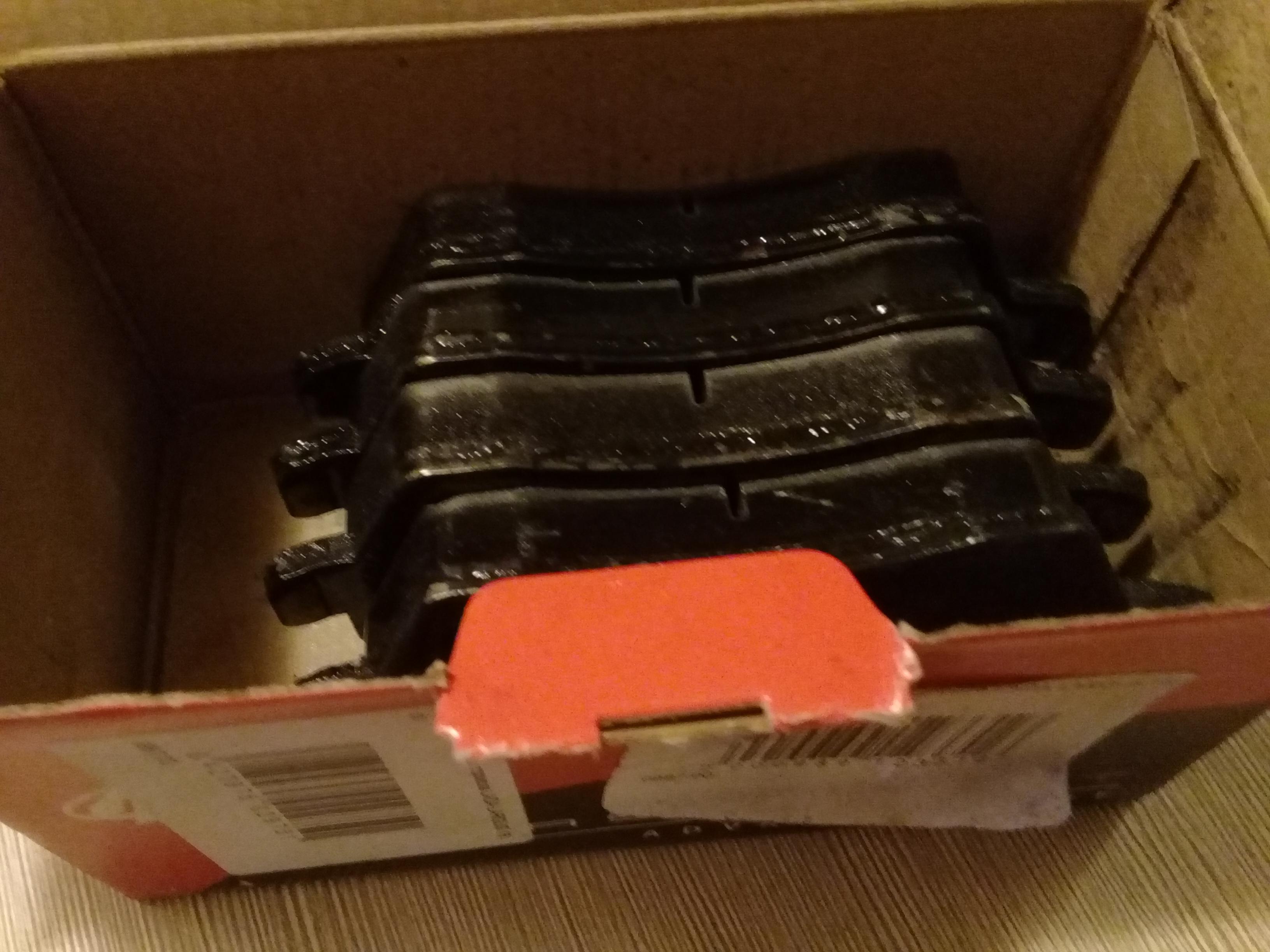

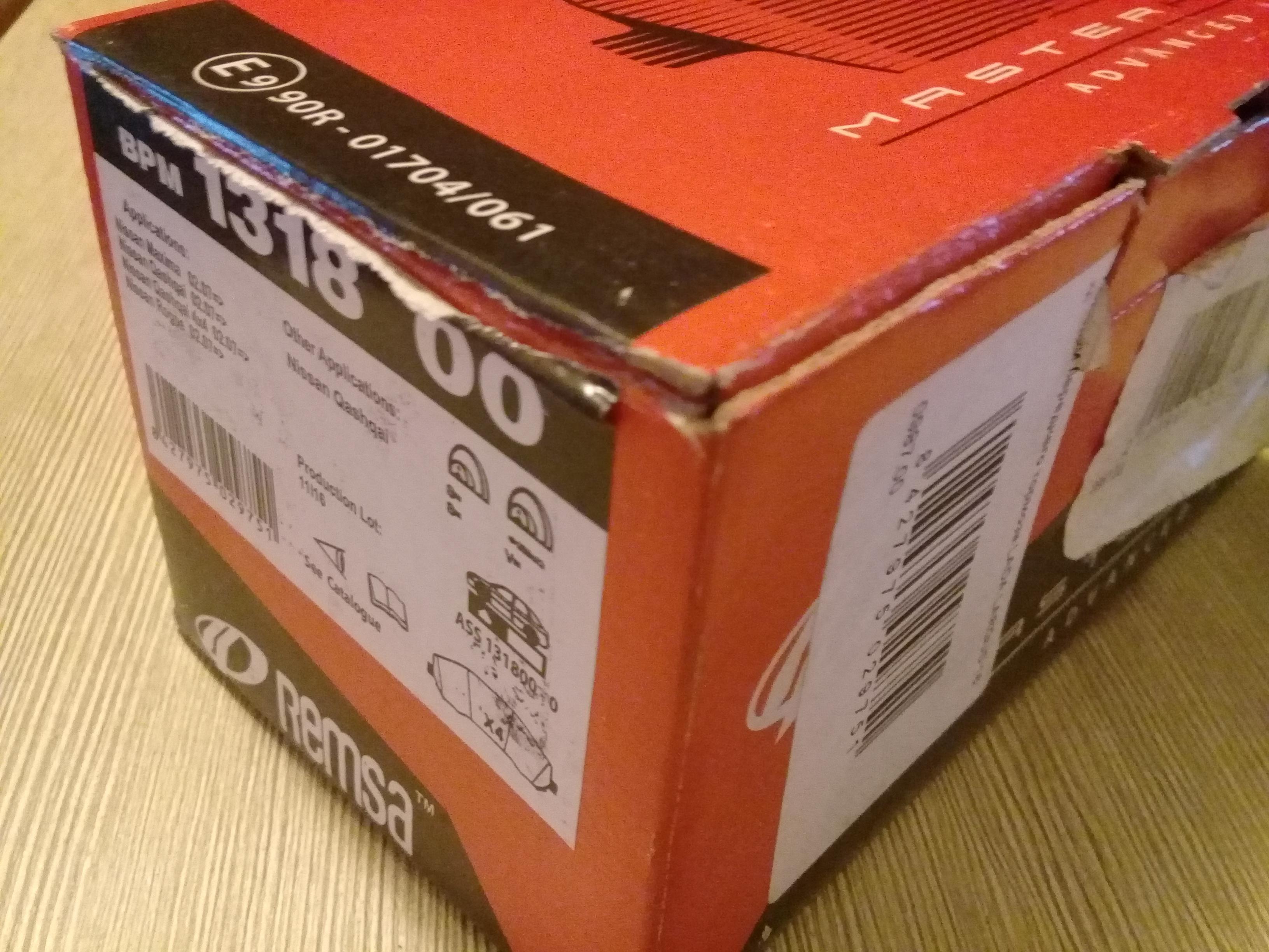

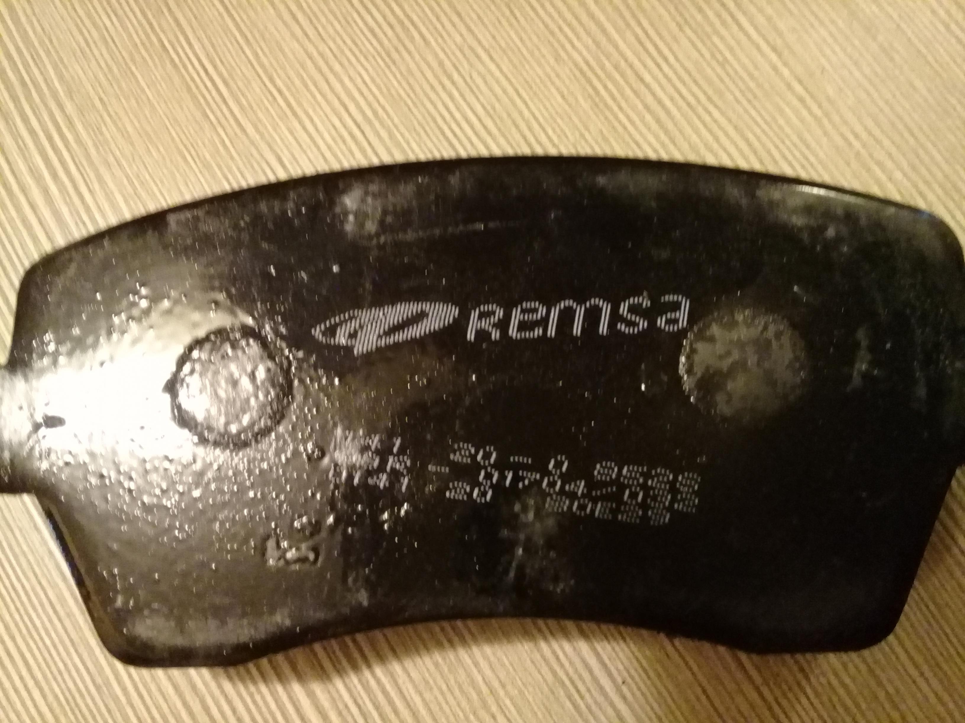

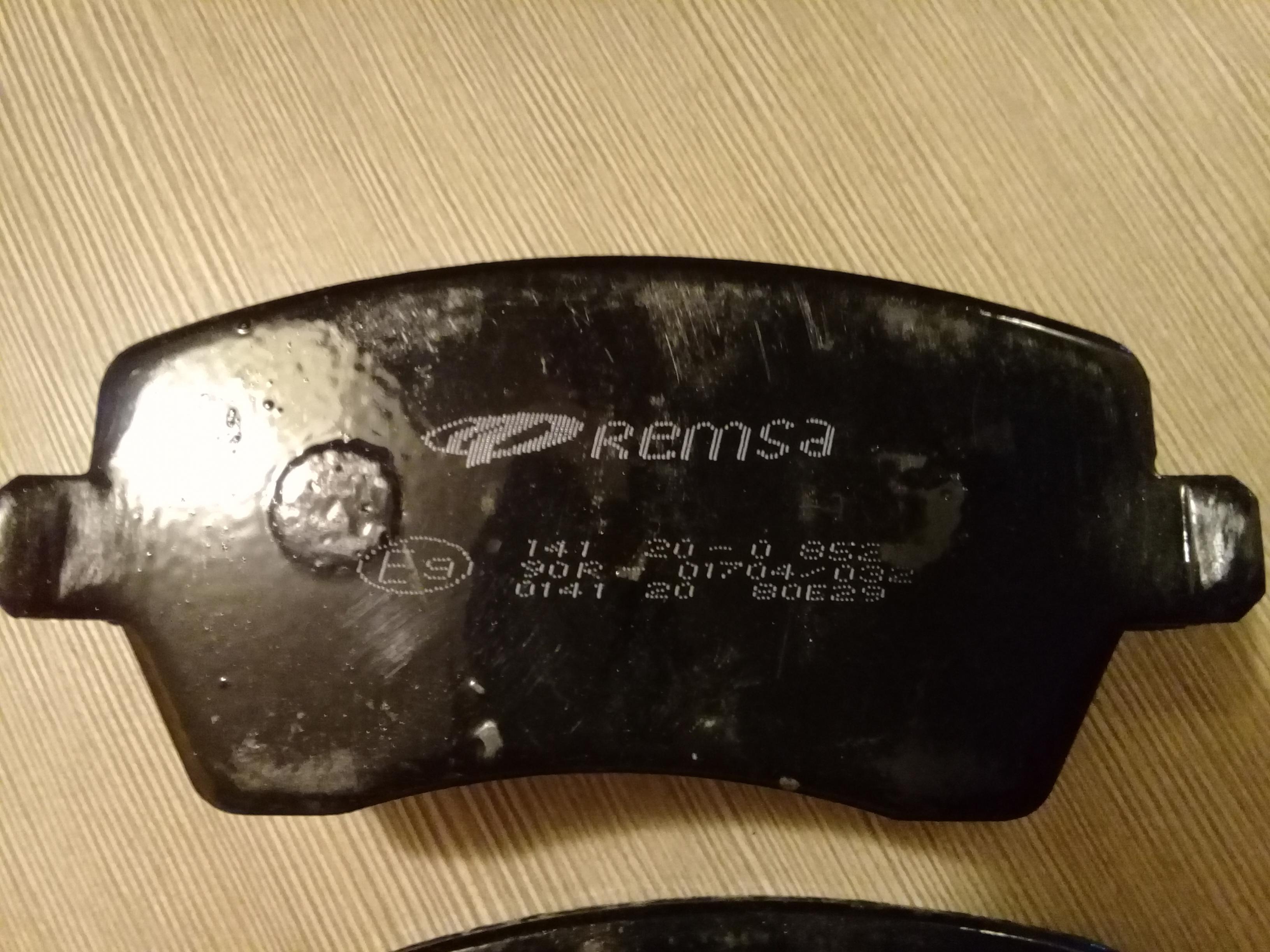

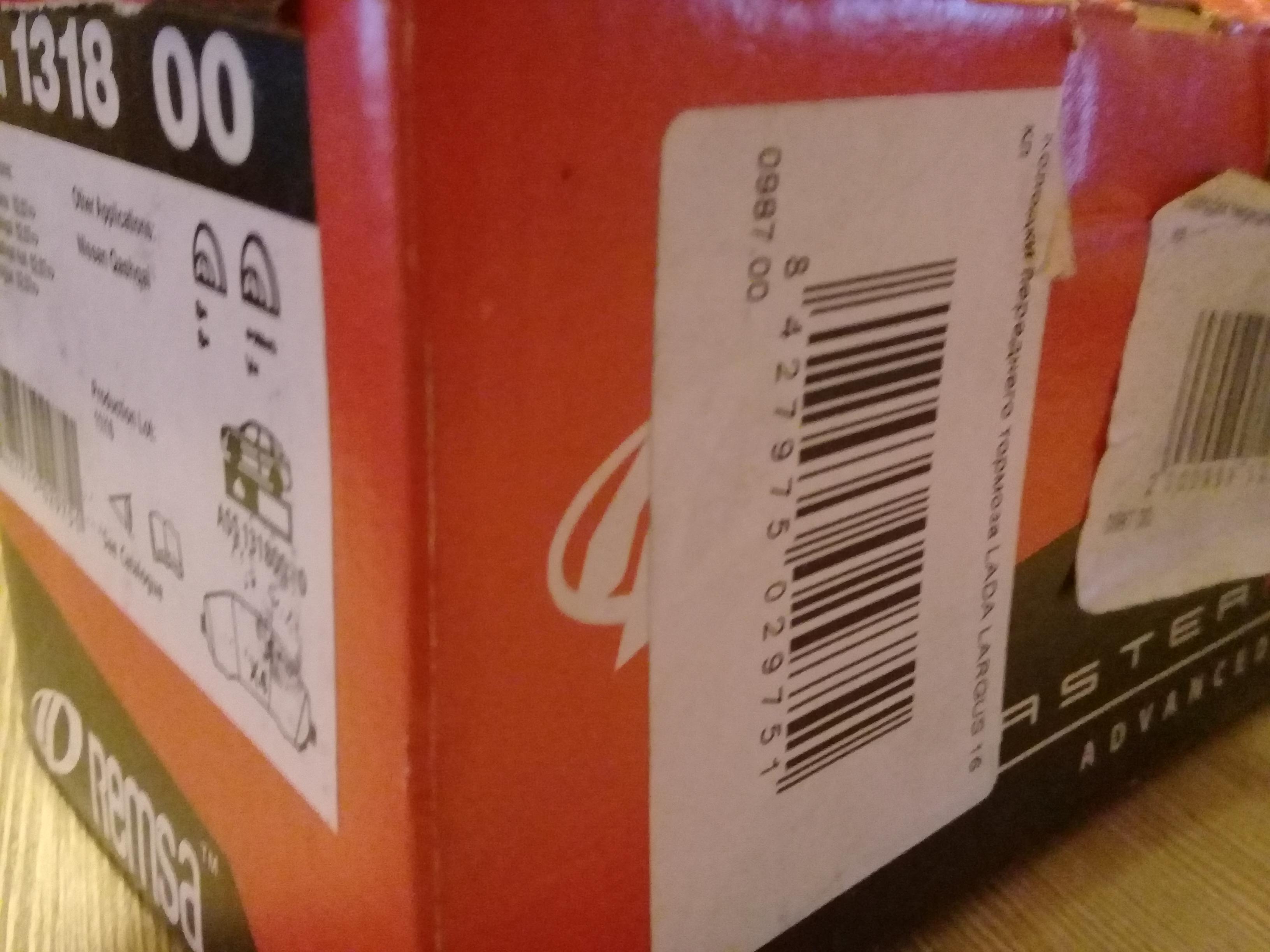

В своем магазине такую же цену наблюдаю - практически в 2 раза дешевле "нормальной" цены. Этот же артикул от Лады вообще по 556 руб.
Кто-нибудь знает по каким признакам отличить подделку?
Недавно заказывал соответствующую Ремсу, тоже в 2 раза дешевле - пришла грубейшая подделка, вернул без проблем.
Последний раз редактировалось Rain77; 19.04.2019 в 09:26.

фотки дабы не быть голословным про "Remsa"

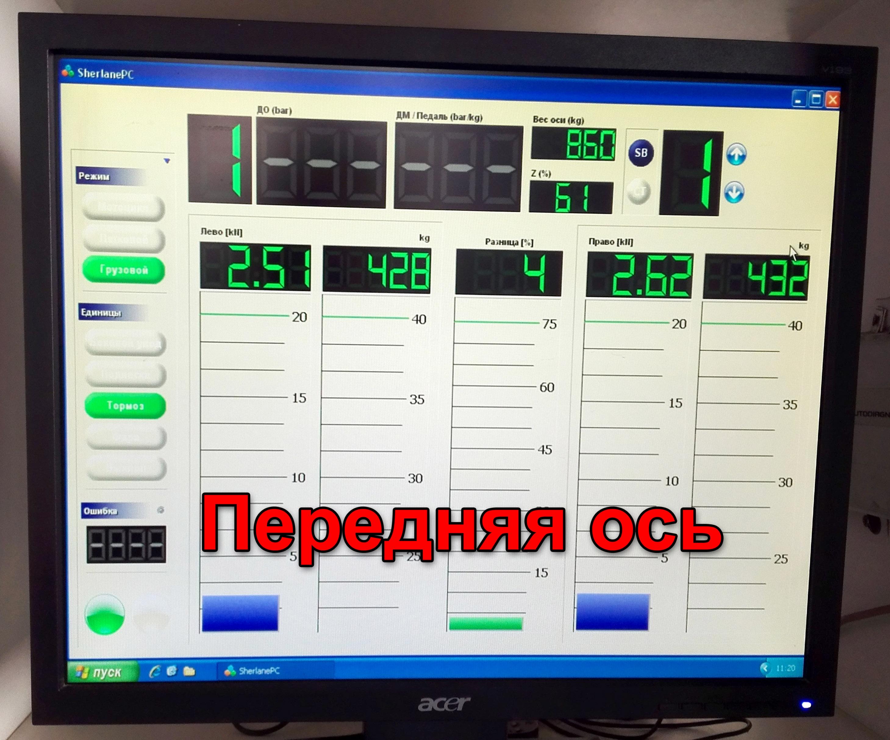

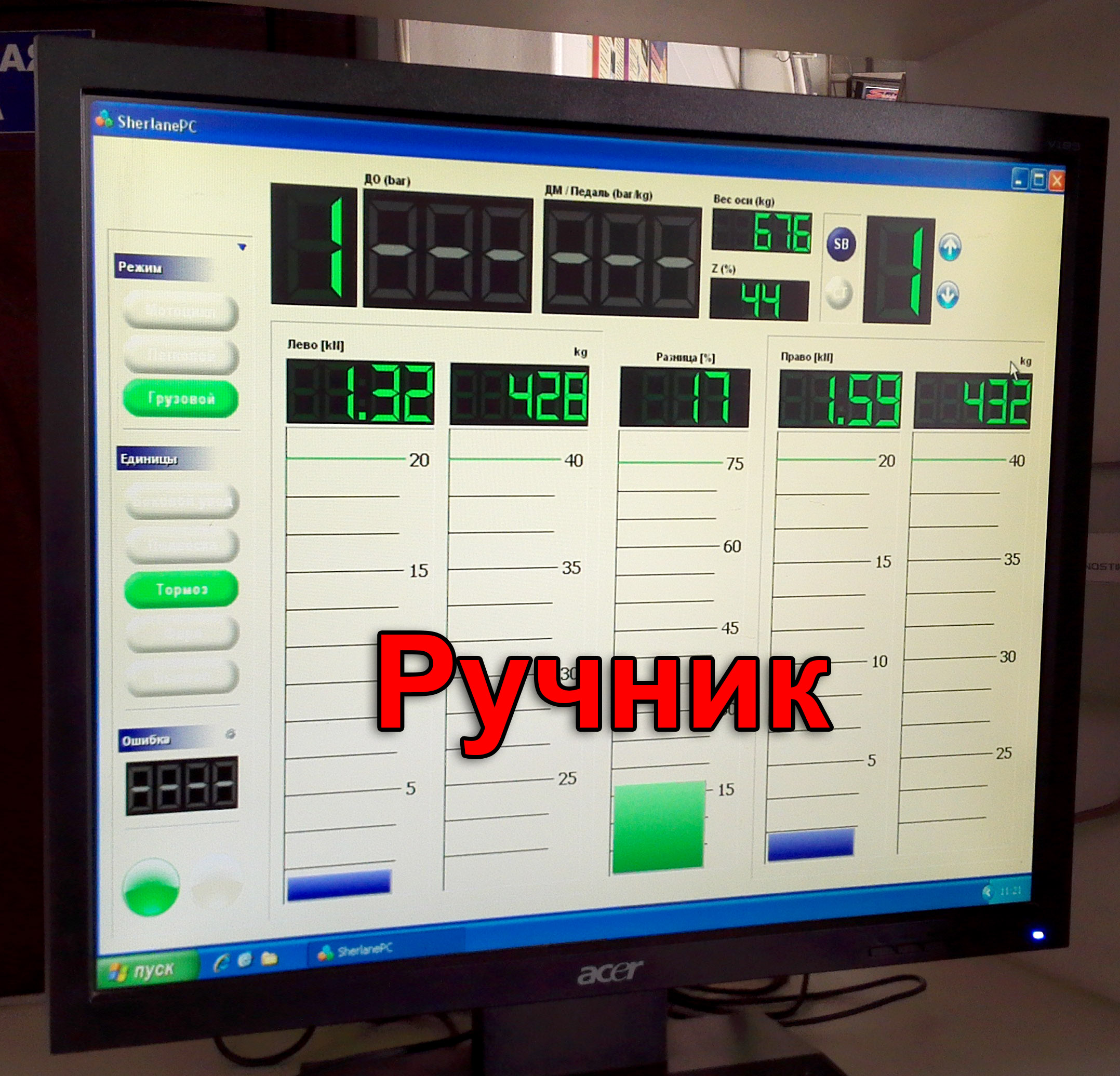

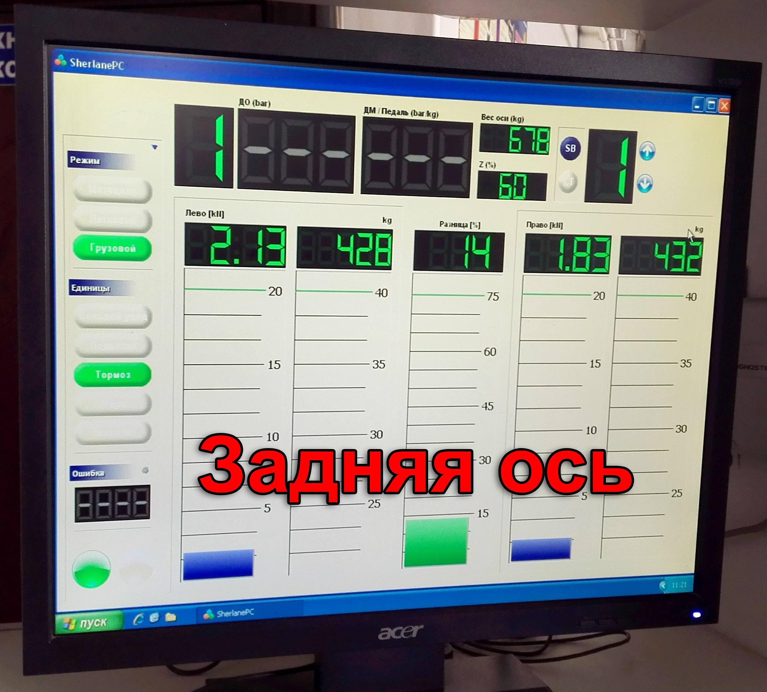

После чистки тормозных механизмов передних и задних колес, смазки направляющих пальцев, а также после замены тормозной жидкости и прокачки магистралей - автомобиль стал тормозить веселей. Это и неудивительно, в передних суппортах было много воздуха.
Решил заехать на СТО и померить тормозные усилия.И вот делюсь здесь результатами замеров, может кому будет интересно и полезно:

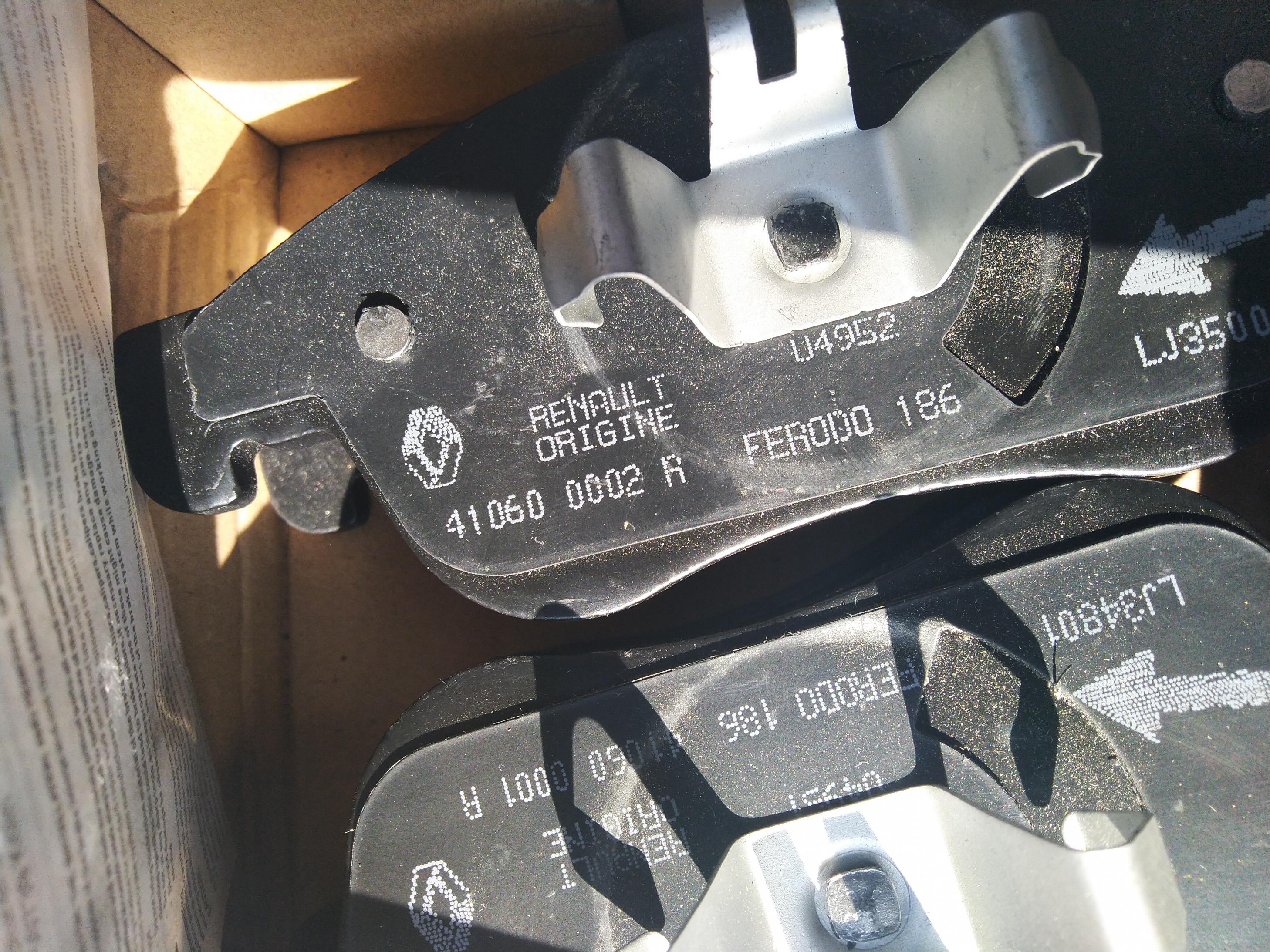

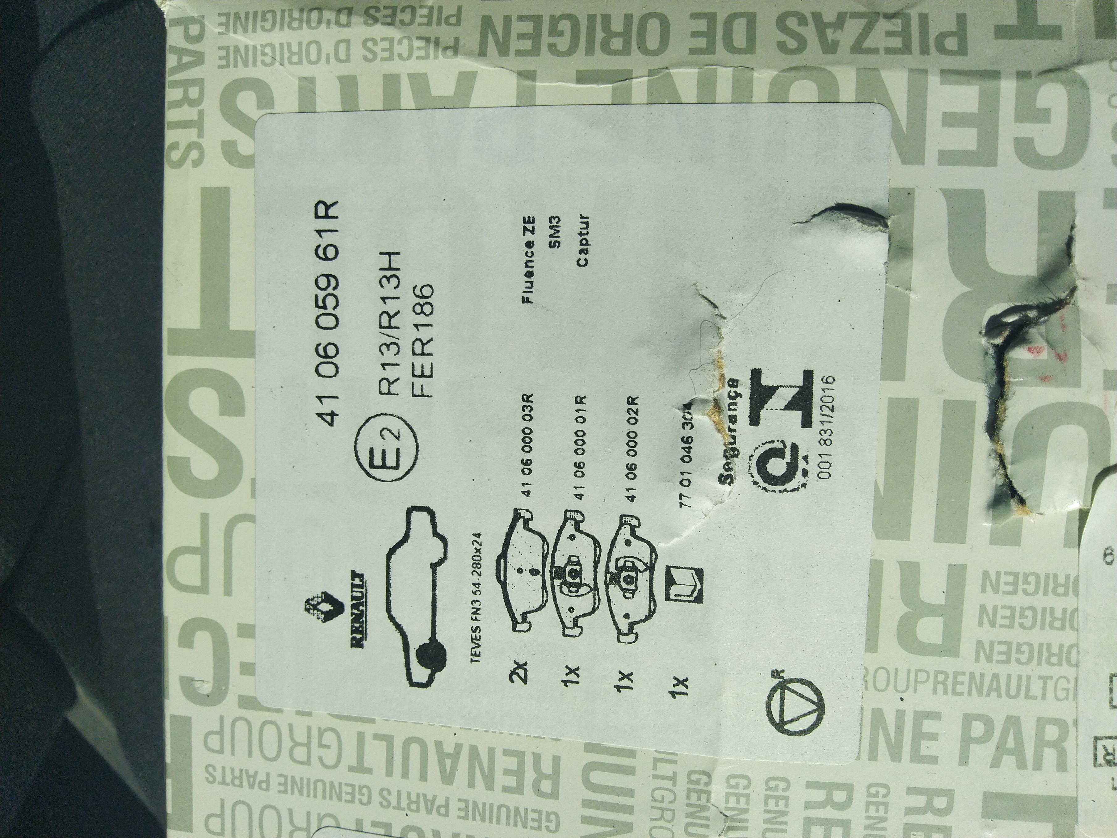

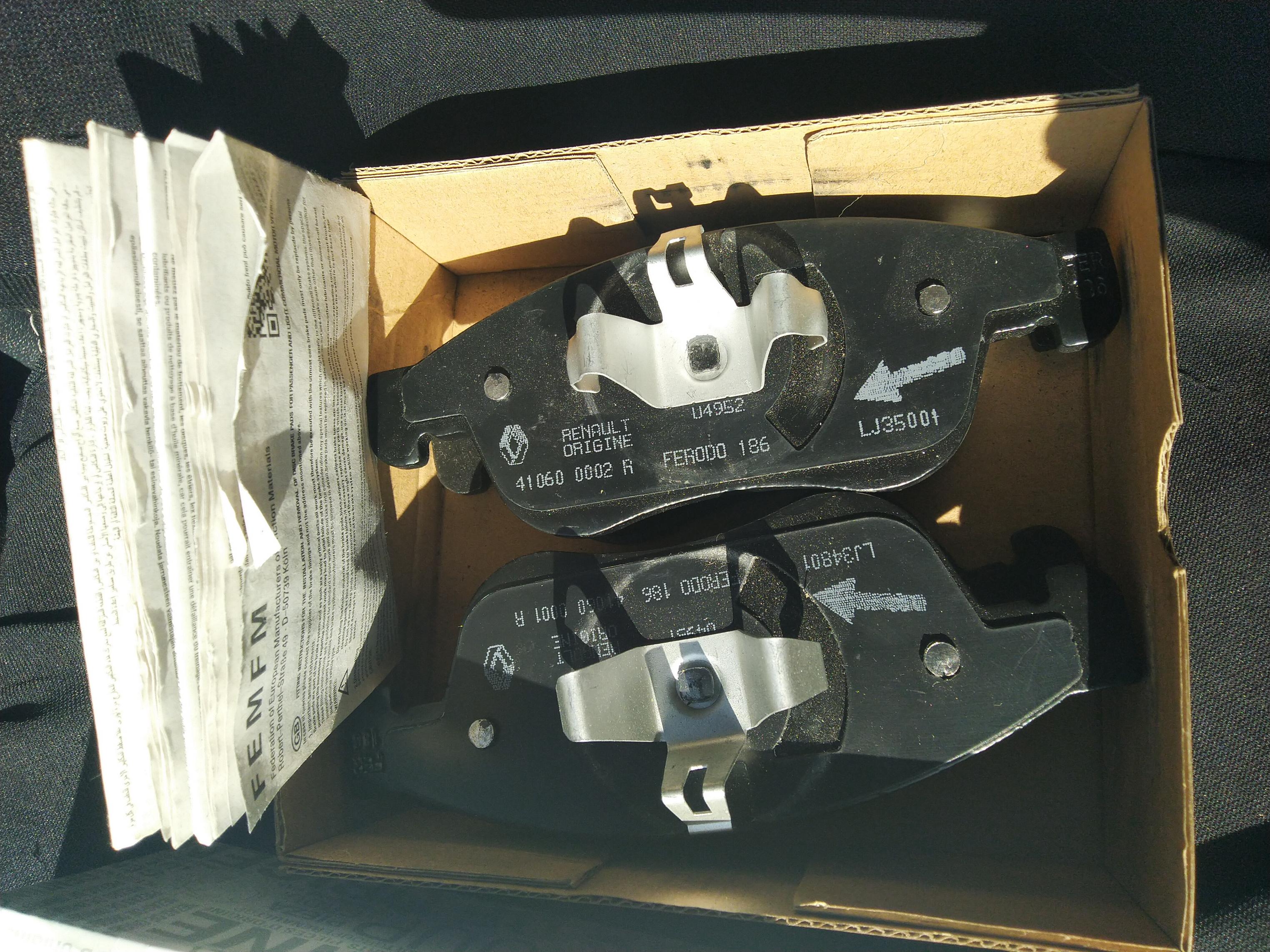

В продолжении темы. Вот такие колодки пришли за эту цену. Готов выслушать мнение

Я такие же и ставил!
Все отлично!

Но это не 410608481R...
от слова "совсем".

Даже очень 410600002R! На дизеляку и 2-хлитровый

Это да, но shutt заводил речь о цене на 410608481R. Думаю, именно они ему и требовались.

Дык он исчо и в "+" сработает: на 2-ухлитровый дороже, а ему по цене 1.6 достались

В общем опишу ситуацию дальше. Как многие здесь заметили это совсем не 410608481R. Более того на коробке стоял другой артикул. На самих колодках третий. Далее присмотревшись более внимательноНажмите на изображение для увеличения
ID:	123032 можно увидеть следы использования тормозных цилиндров. Сложилось впечатление что это восстановленные колодки. Короче в очередной раз убедился что дешево не есть хорошо. Сдал их поставщику жду возврат средств. Не знаю что заказать. Так как не меняю тормозные диски(21mm) а на них остался так называемый "буртик". Нужны родные колодки чтоб "не запиливать" диск

В общем опишу ситуацию дальше. Как многие здесь заметили это совсем не 410608481R. Более того на коробке стоял другой артикул. На самих колодках третий. Далее присмотревшись более внимательноВложение 123032 можно увидеть следы использования тормозных цилиндров. Сложилось впечатление что это восстановленные колодки. Короче в очередной раз убедился что дешево не есть хорошо. Сдал их поставщику жду возврат средств. Не знаю что заказать. Так как не меняю тормозные диски(21mm) а на них остался так называемый "буртик". Нужны родные колодки чтоб "не запиливать" диск
Может кто то купил их чуть раньше, поставил и по каким то причинам почти сразу сдал .., а потом они Вам достались ..
Не представляю как можно восстановить колодки и имеет ли смысл заниматься восстановлением колодок.. Только если на старой железной основе собирать новую : ставить новую пружину, подложку со стороны пружины и тормозную накладку .
А артикулы имеют свойства меняться периодически, например производитель колодок ставит старый артикул, упаковщик какой то средний артикул который совсем недавно был актуальным, а продавец новый артикул ставит ..ИМХО
