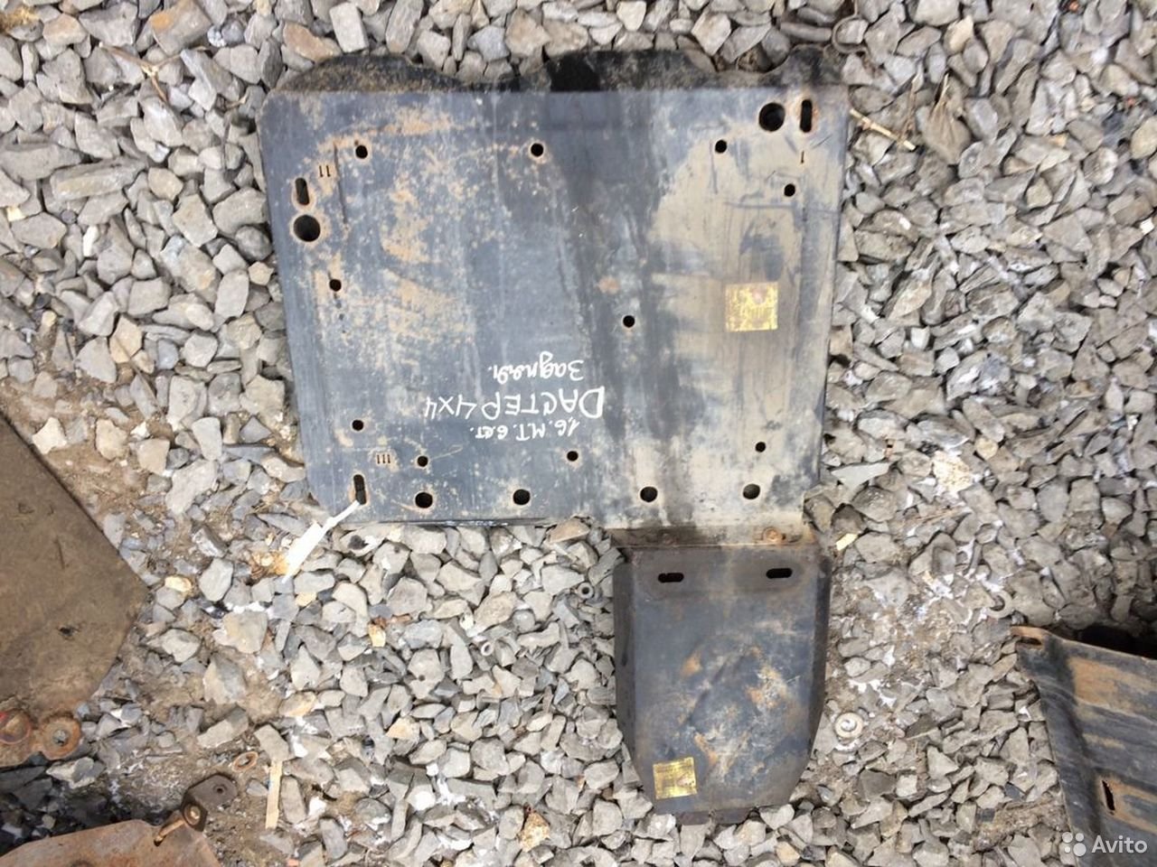

Всем привет. Объясните, пожалуйста, я правильно понимаю, что на фото защита бензобака и редуктора в сборе? То что б/у, не смущает, почистить и покрасить дело нехитрое. Это с Дастера 2010 г. 1,6 полный привод. Какие-то кронштейны должны быть или можно установить в таком виде?

Я предполагаю, что от двигателя не зависит форма и размеры защиты?

Судя по местам креплений, необходимо как минимум пять кронштейнов, или четыре и какая-нибудь закладная планка... Это с учетом того, что защита редуктора в задней части будет крепиться к балке тоже при помощи закладной планки.
Так это защита бака + редуктора? Или только редуктора? Кронштейны - это что-то вроде металических полос с отверстиями?
Связываться с этим или нет?

Закладная планка - та же металлическая полоса с резьбой?

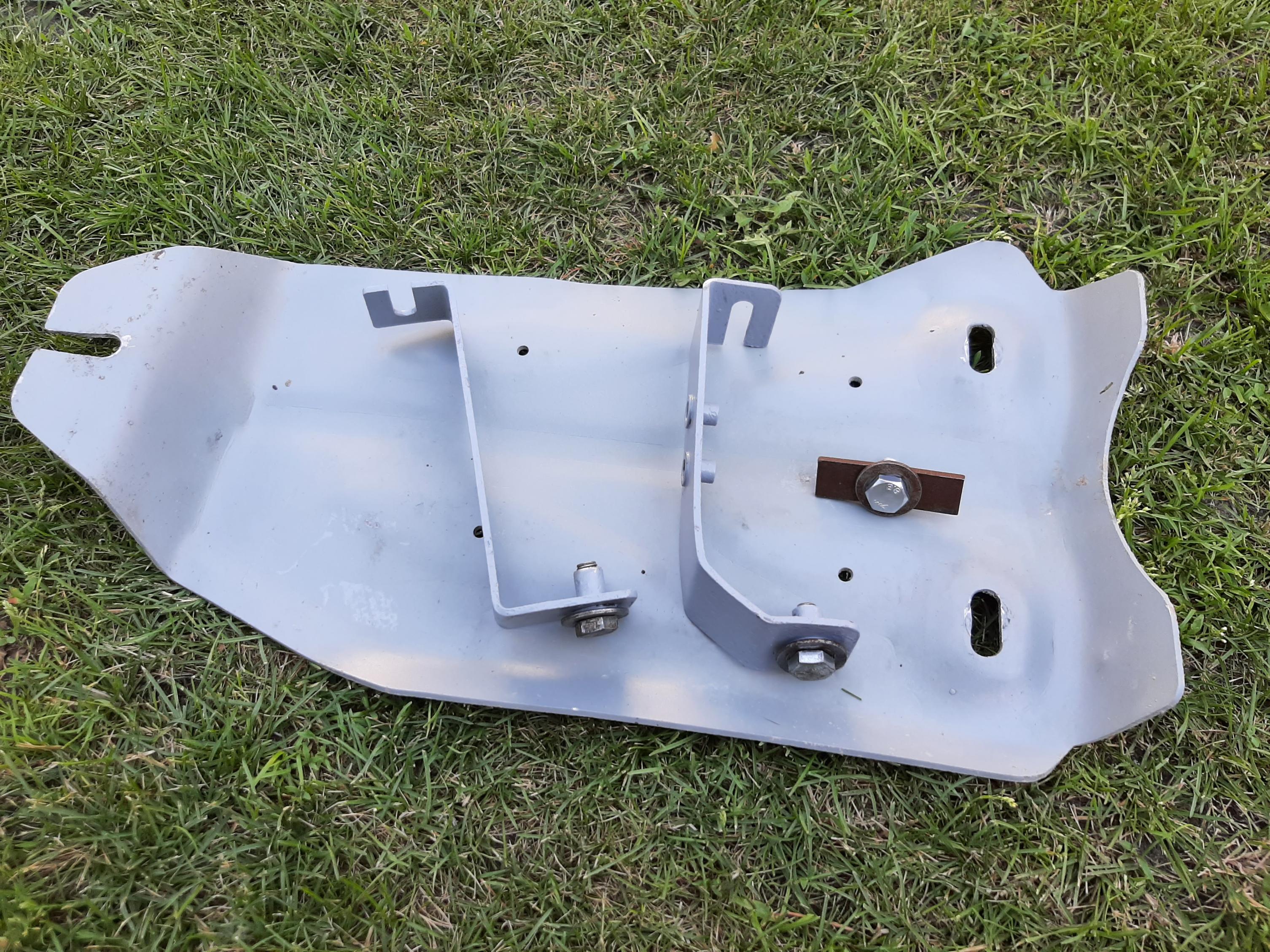

Это защита бака и редуктора. Так не просто полосы. Они разные бывают по жесткости. Закладная - металлическая пластина с приваренной гайкой. У меня на фото, на предыдущей странице, полный комплект для установки защиты редуктора. Там и кронштейны и закладную планку видно. Сейчас еще одно фото сброшу, где видно их форму. Решать только самому - связываться или нет.

Завьял, это только защита заднего редуктора. Я почему ушёл от такой конструкции, дабы задняя часть крепления была тоже на 2 точках. Такая пластина ( задняя точка крепления)с гайкой ржавеет и потом не отвернуть
