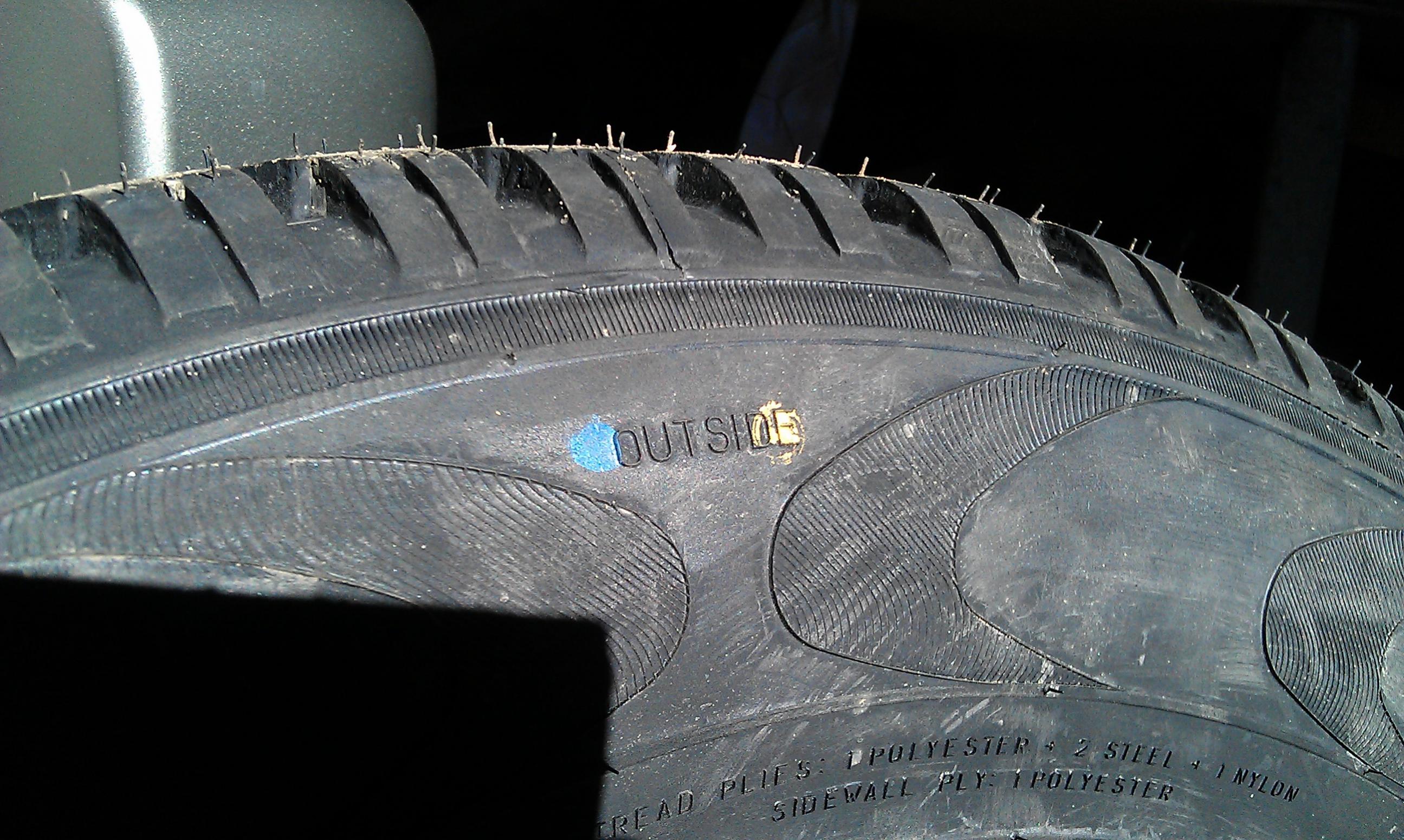

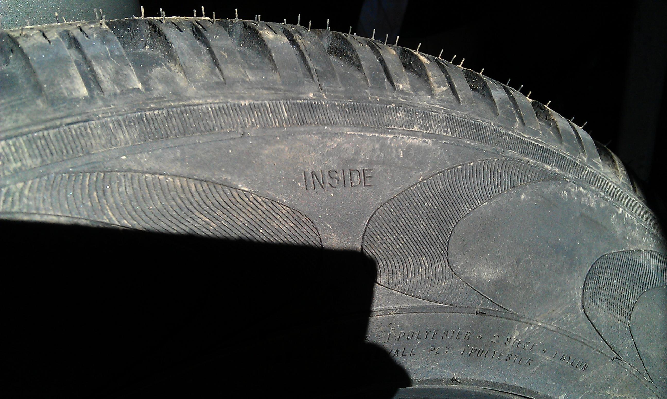

И всё-таки. Кому не сложно можете выложить фотки как правильно должен быть направлен рисунок протектора на штатном Амтеле? "Внешн." и "внутр." на шине нашёл, но рисунок можно двойственно направить.
26.03.2014, 06:51
#707
Регистрация: 23.01.2013
Сообщений: 2,014
Время онлайн: 7 мес. 2 нед. 1 д. 19 ч. 44 мин. 2 сек.
: 3563
Был(а): 04 июн 2025 21:01
Адрес: Нефтекамск
Re: Штатная резина на Дастер
Сообщение от alex59
Ориентируйтесь только по надписи. АУТСАЙД должна быть внешняя, ИНСАЙД должна быть внутренняя. И всЁ. Никак не ошибетесь! Вот фото ассиметричной шины на Дастере для примера. Поменяться может только направление вращения колеса, если переставите их на другую сторону - и это нормально. Встречается мнение, что при изменении направления вращения увеличивается износ покрышки - но официальных подтверждений этого нет, поэтому верить в это или нет - дело ваше. Я не верю.

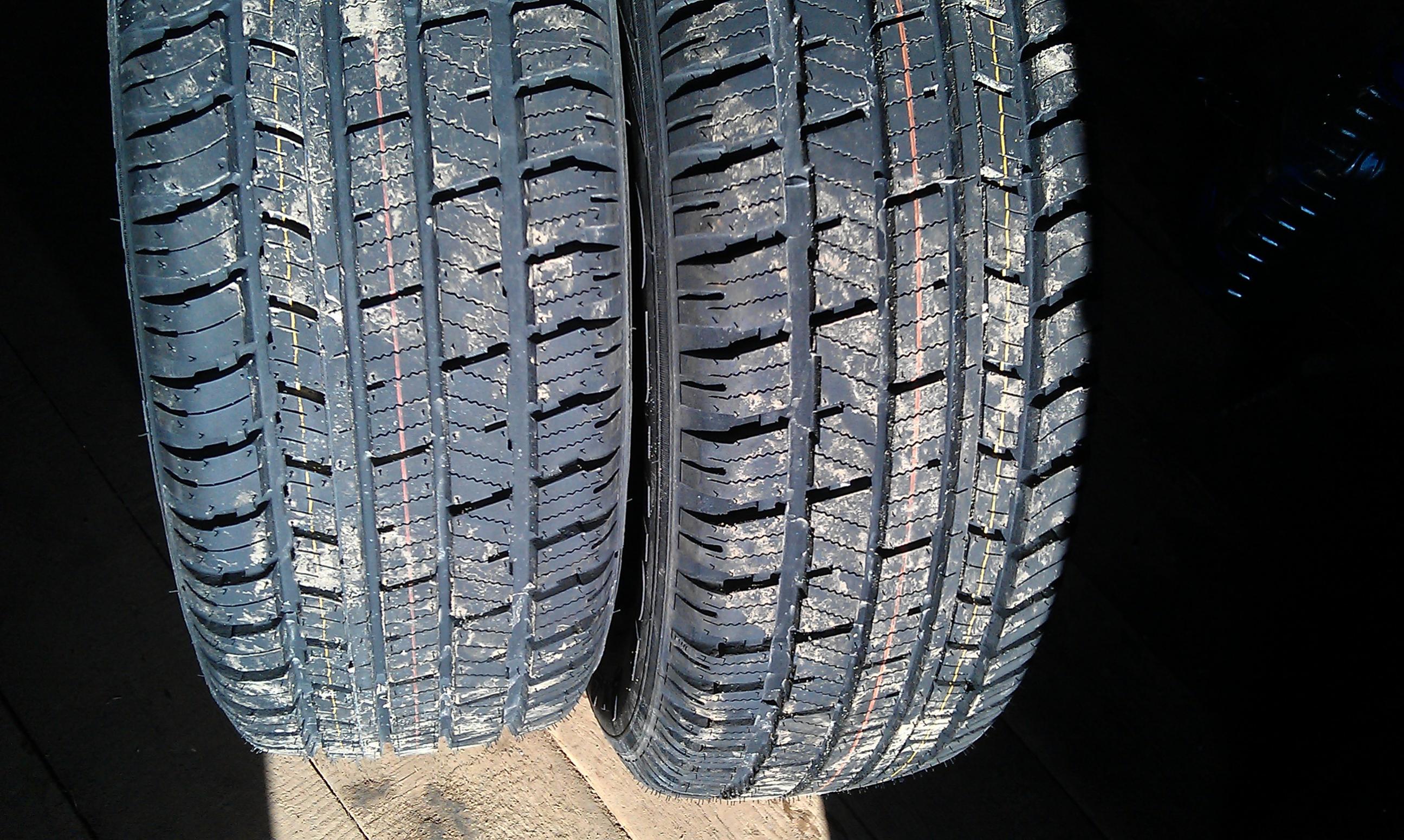

Вот на этом фото http://www.dusterclubs.ru/vb/showpos...postcount=4073 протектор в разные стороны смотрит насколько я понимаю. Дак как всё-таки правильно? Есть те кто с завода не перебортовывал?
26.03.2014, 08:54
#709
Регистрация: 03.02.2014
Сообщений: 423
Время онлайн: 1 мес. 2 нед. 5 д. 46 мин. 11 сек.
: 973
Был(а): 29 Янв 2022 17:33
Адрес: М.о.Одинцово
Автомобиль: Черодастер RS 4*4 2.0 мкпп esp
У меня с завода точно как на фото

Ещё когда моя машинка в салоне стояла я фотографировал,протектор как на фотоalex59, alex59,

Сфотографировал надписи на бортах обозначающие в каком положении они должны стоять на автомобиле и колоса в том положении в котором они стоят на автомобиле, не понятно вообще направленный рисунок или нет.Протектор вроде и имеет напрвление, но получается что рисунки направлены в противоположном напрвлении относительно друг друга.

Сообщение от Wolf714
Вот это и странно

Ну наверно так и должно быть,или получается что все наши колеса только на одну сторону,на другую получается должен быть протектор зеркально противоположный

Не морочьте голову ни себе, ни другим. Шины Дастера - ассиметричные. При установке (самостоятельной бортировке) нужно обращать внимание только на надписи. Ставите наружную сторону наружу и более не парьтесь. На правой и левой стороне авто естественно направление рисунка протектора, будет в разные стороны. Именно так и должно быть. Так делают все мировые производители шин, в случае если шины, как у нас ассиметричные. Это, ни на какие-либо показатели шин, ни как не влияет.
