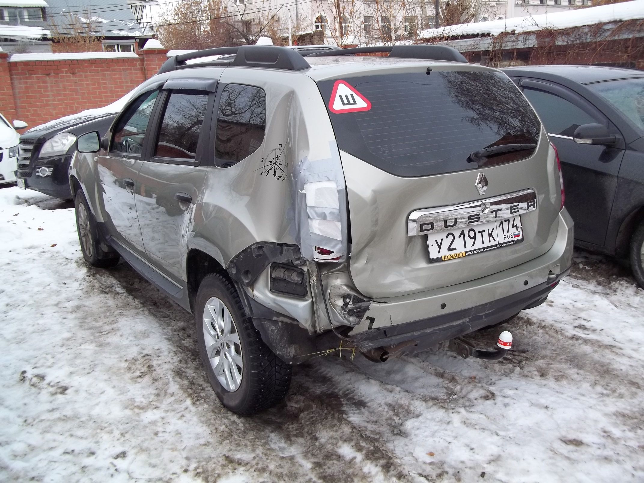

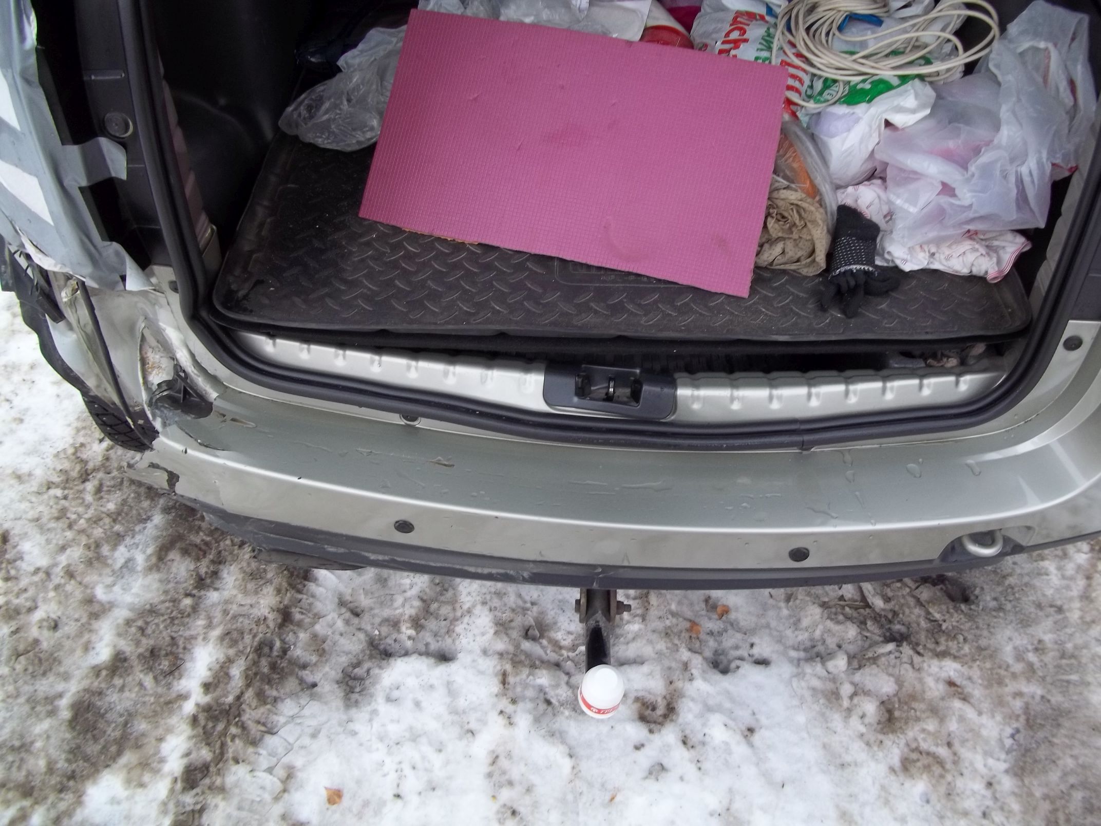

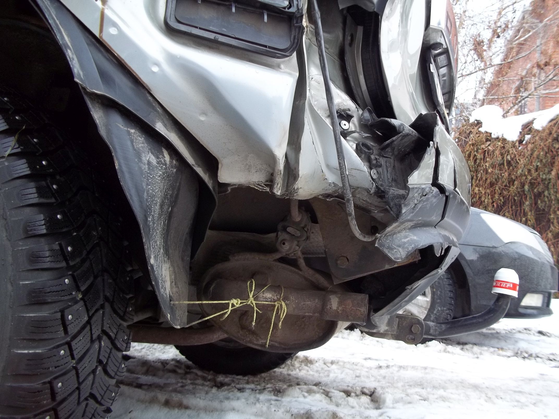

Спасибо всем за сочувствие и ссылки.
Отвечу на ваши вопросы.
Начну с самого ДТП.
В воскресенье 27 ноября на ул.Бр.Кашириных между ул.Косарева и ул.Краснознаменной в сторону центра (напротив новой "Ленты") ехал в среднем ряду разогнавшись со светофора до 60 и плавно начав тормозить, так как перед светофором именно в среднем ряду было необычно много машин по сравнению с правым и левым рядами. Но с левого по знакам можно только налево. Пока притормаживал и решал стоит ли перестраиваться в правый ряд получил сильный удал сзади. Машину разворачивает левым боком по ходу движения, но удается её выровнять и остановить между первым и вторым рядом (машины объезжали меня и справа и слева).
По записи с регистратора последняя скорость с картинкой 33 км/ч, а без картинки (уже в темноте где-то в салоне) 27 км/ч.
Догнал BMW X5. С какой скоростью он летел не знаю. Повреждений у него то-же много (бампер,капот, крыло и под капотом железо, радиатор... Говорит, что резко нажал на тормоз, а машина продолжала скользить по снежной каше как неуправляемая. Наверно водитель зевнул мои стоп-сигналы из-за телефона (иначе объяснить не могу).
Справедливости ради скажу, что водитель оказался абсолютно вменяемым и не хамом.
Со страховкой всё нормально, то есть у виновника есть действующая страховка.
Уже поданы документы и "проведена" оценка в автоцентре Сатурн на Уфимском тр. 1а (туда Южурал-АСКО) направило.
Там настойчиво склоняли ремонтироваться у них, а иначе (при выплате деньгами) суммы по калькуляции может не хватить... Может и есть в этом рациональное зерно, но не раз слышал, что при ремонте одного официалы умудряются сломать другое и не признаются в этом и остается хозяин машины между страховой и сервисом один на один. Аналогично, если, что-то "вылезло" уже после ремонта.
Проведенная оценка меня в этом ещё больше убедила.
Машину посредственно помыли за приличные деньги. Потом фото-фиксировали повреждения и ждали "разборщика", чтобы зафиксировать скрытые повреждения. Разборщик так и не появился. Оценщик сам снял задний фонарь, пофоткал под ним, вернул фонарь на место (пришлось снова заклеивать его пленкой). Остатки бампера и пластик в салоне никто не разбирал. На мои указания, что выхлопная труба ушла вперед и звук выхлопа изменился проигнорировали. На то, что спинка водительского сиденья плохо регулируется (шестеренки проскальзывают) сказали, что "тактильно различий не ощущают", а когда после менеджера стал двигать сиденье под себя понял, что и салазки заедают...
На подъемнике немного успокоило, что видимых изгибов лонжерона нет, а весь тонкий метал обернулся вокруг него. Буду надеяться, что геометрия кузова не сильно пострадала, в том числе крепления рычагов задней подвески. Все двери закрываются, но задняя левая немного зажата в проеме. Левая часть проема багажника ушла внутрь примерно на 10см.
Визупльно как-то так:

Сообщение от Николсон
Удар пришелся больше на левую сторону. Хреново. Тоже за независимую экспертизу.(на кол их).Сочуствую.

Есть просьба владельцам полноприводных машин: покачайте "за хвост" глушитель. Есть ли ход влево-вправо и вперед-назад. Ну и визуально оценить как висит труба на последнем подвесе.
По идеи на подвесах труба должна "ходить" на 3-5 см влево-вправо и на 1-3 см вперед-назад за счет металлокомпенсатора между выпускным коллектором и нейтрализатором (катализатором).
После удара в левую сторону (считаю что и по трубе) звук выхлопа сильно изменился, будто на кузов передаются вибрации от двигателя. Труба практически не качается на подвесах, причем на подъемнике углядел, что все подвесы выхлопной системы находятся примерно под углом 30 градусов, будто труба действительно ушла вперед, но изгибов на видимых участках не видно. Есть подозрение, что загнуться мог выпускной коллектор.Примерно под таким углом все подвесы:

Re: Челябинская область
Николсон, а глушак за фаркоп не задевает? Там и так расстояние 1см при нормальной установке. Банку как будто загнуло(по радиусу)

Сообщение от moryachok174
Я подрезал чуток когда ставил фаркоп. Сейчас там примерно 1 см и остался, но фаркопу тож досталось не слабо - он принял весь удар.
Фаркоп бьется о глушак как раз при перемещениях двигателя вместе с выхлопной системой (она цельная) при переменных нагрузках (ускорение/торможение). У меня же сейчас он будто зажат и не качается совсем.
Если бы банку загнуло, то остальная часть трубы висела бы нормально. А сейчас что-то не так, а что пока не пойму.
