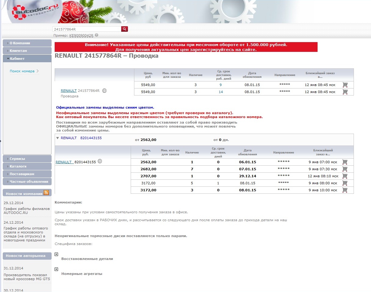

Сообщение от 67sergey67
С фаркопом разобрался, теперь об оригинальной проводке:
Заказал в автодоке Комплект проводки фаркопа для RENAULT 241577864R, привезли через 7 дней после заказа 2800 р., провел, собрал розетку, воткнул фишки и о чудо - отличная "герлянда" получилась из авто. Вместо тормозов горят поворотники, вместо поворотов габариты и т.д. выдернул разъёмы и оказалось пины проводки фаркопа не совпадают с пинами разъёмов авто. Пришлось разбирать при помощи иглы, прозванивать и собирать в нужном порядке. Потом заметил что инструкция проводки на Дачу Дастер, а на коробке маркировка Рено Дастер.
P.S. всё стоит - всё работает.
Ребята, помогите разобраться: вроде как номер штатной 7-контактной проводки для ДАСТЕРа - 8201443155, а тут пишут - 241577864R. Может по-этому и фонари как "гирлянда" стали, что проводка не от той машины??? И ещё не понял из темы каким образом эта проводка подключается как пишут "к клемам лампочек типа мамка-папка". Может кто-нибудь на пальцах пояснить? Или с фотками конкретных подсоединений на машине "мамка-папка.

Re: Фаркоп
Сообщение от Silik
Ребята, помогите разобраться: вроде как номер штатной 7-контактной проводки для ДАСТЕРа - 8201443155, а тут пишут - 241577864R. Может по-этому и фонари как "гирлянда" стали, что проводка не от той машины??? И ещё не понял из темы каким образом эта проводка подключается как пишут "к клемам лампочек типа мамка-папка". Может кто-нибудь на пальцах пояснить? Или с фотками конкретных подсоединений на машине "мамка-папка.[COLOR="Silver"]
вот что автодок показывает:
подключение: фишки проводки авто отсоединил от фанарей, далее подсоединил к фонарям фишки проводки фаркопа и в эти фишки (есть ответвление для запараллеливания) воткнул проводку авто. Розетку по схеме...

Re: Фаркоп
Вот теперь вроде про фишки всё встало на свои места, в смысле понятно...

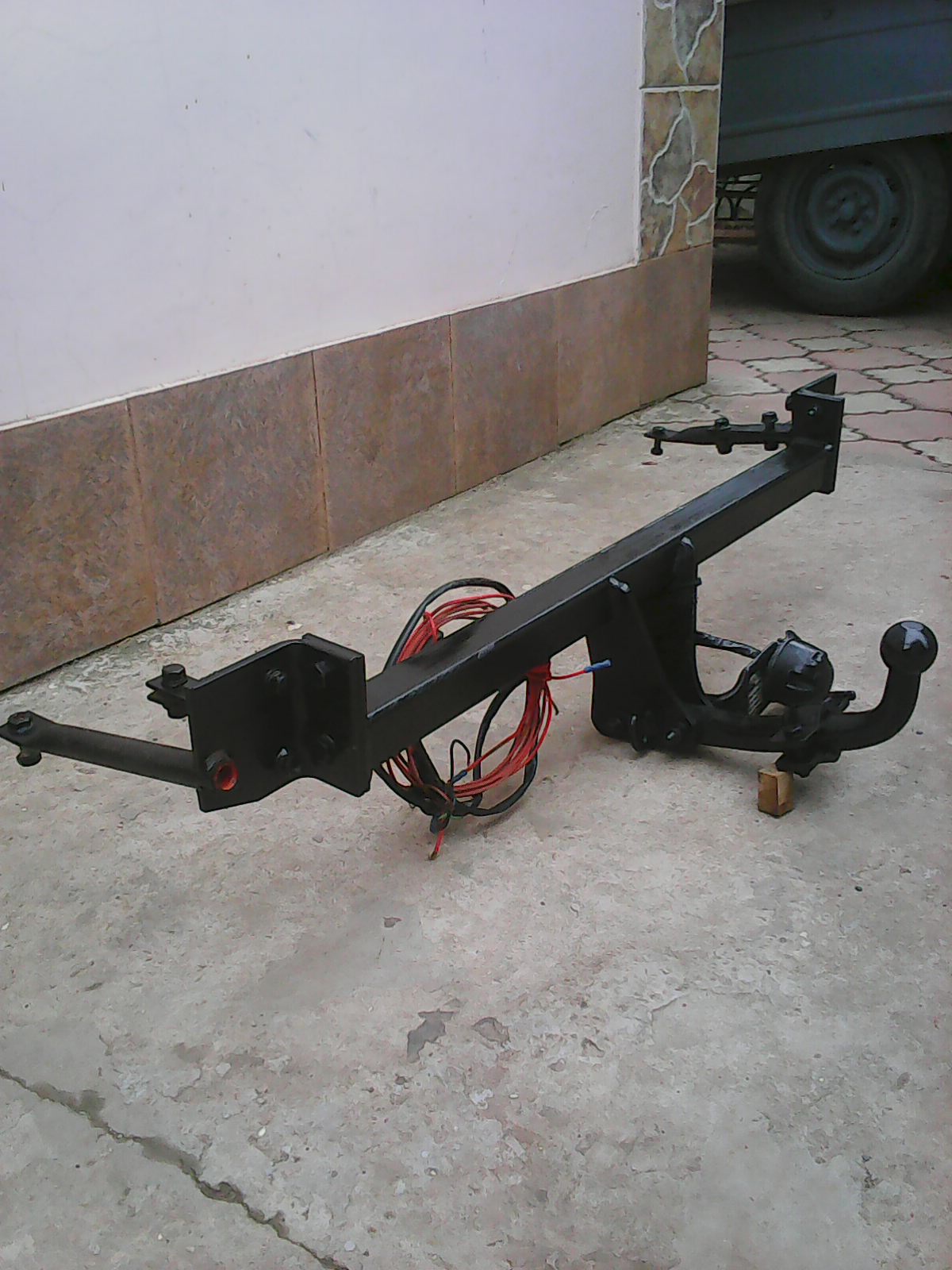

Приветствую! ребята, есть ли у кого-нибудь точные размеры фаркопа для нашей машинки? Хочу покустарничать.
Имеется в наличии хороший фаркоп от мазды ( а мазды нету  ), так вот, имеется сварочный аппарат и вроде как голова с руками, а также Дастик 2*2 без фаркопа. Есть желание скрестить все это дело
Буду благодарен за размеры оригинального (отверстия - расстояния)... Спасибо.
