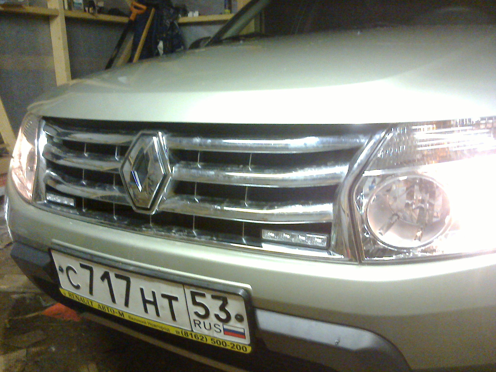

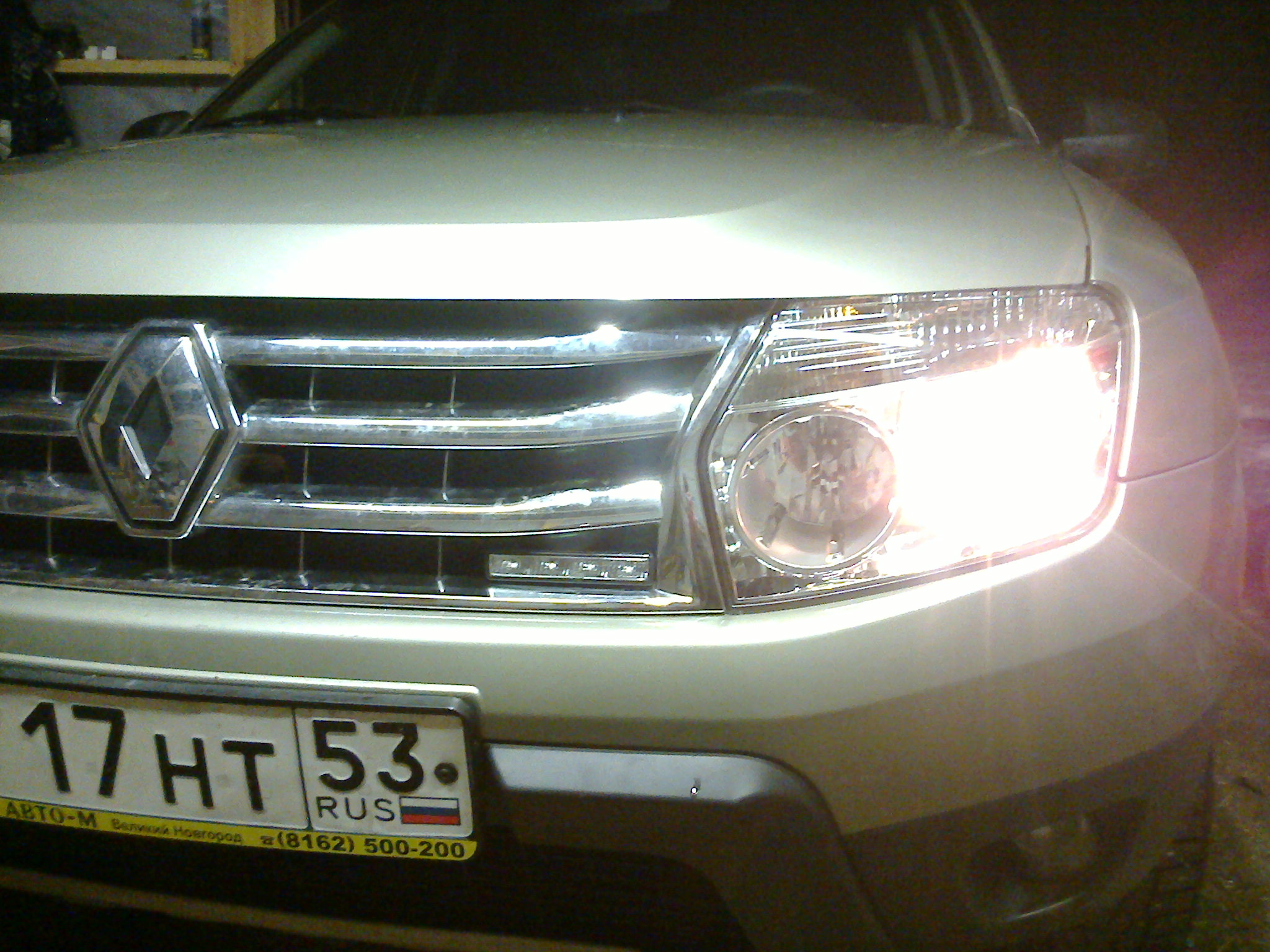

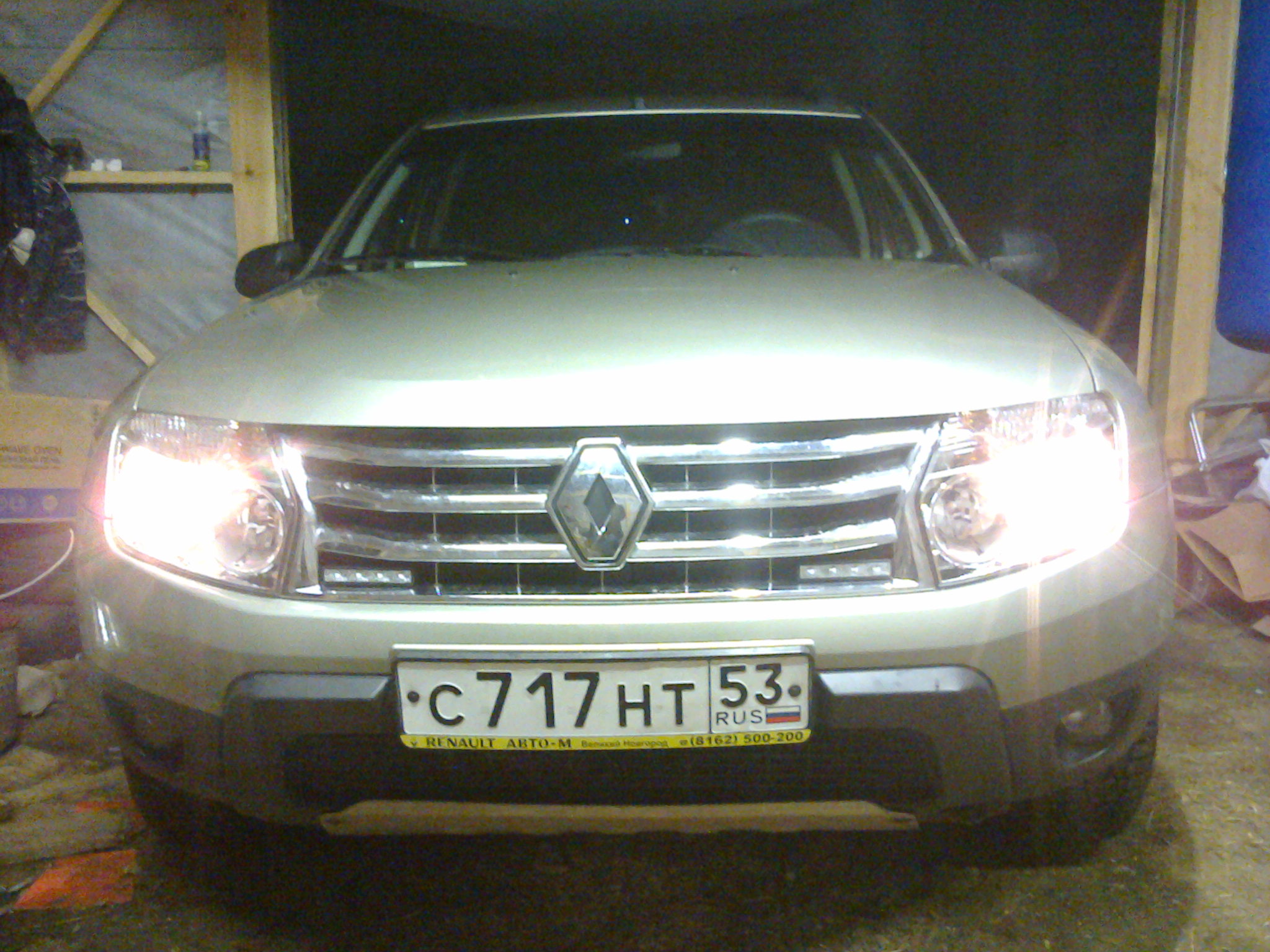

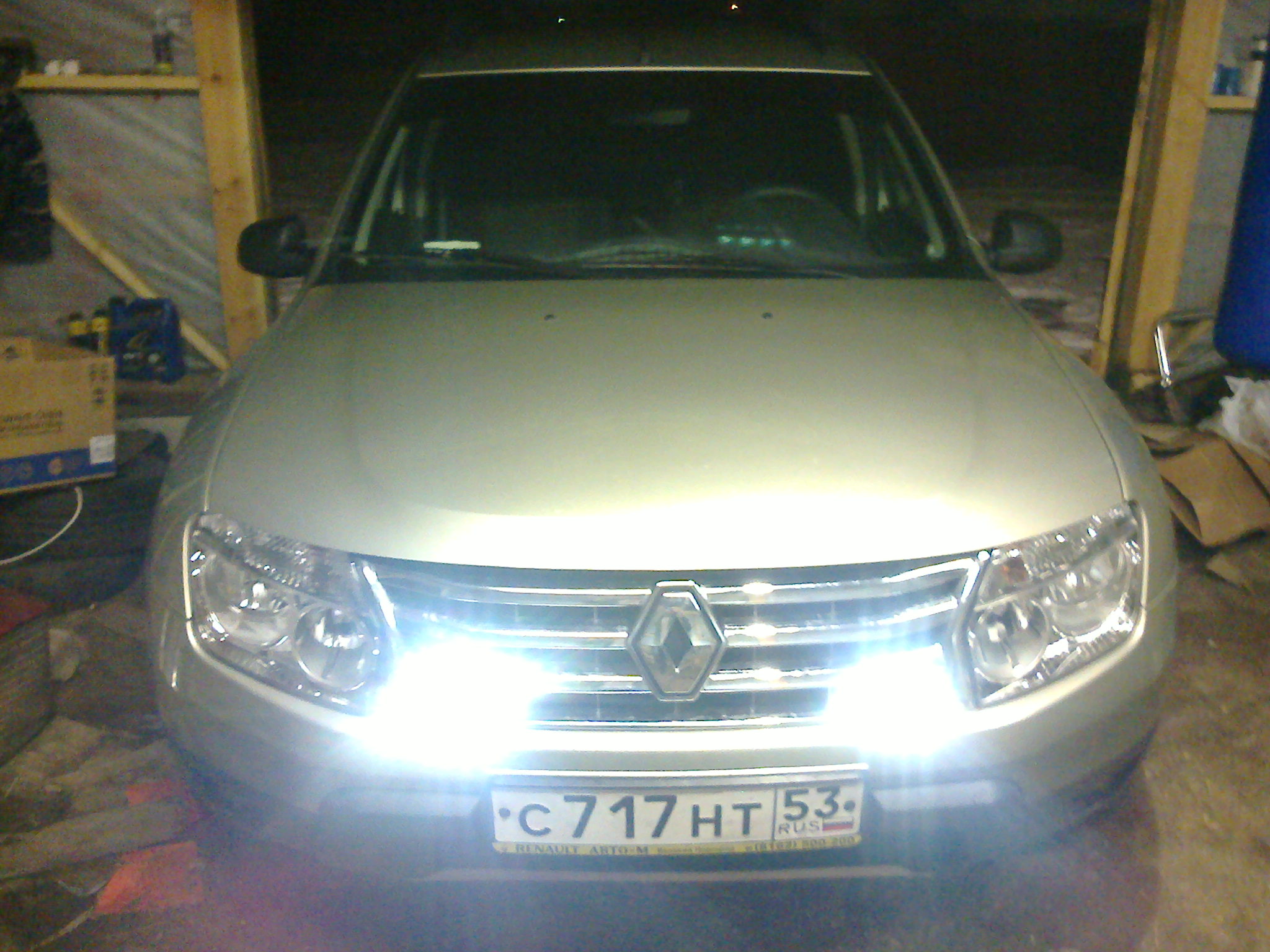

Всем доброго времени суток! Только вернулся из гаража,поставил - таки купленные 2 недели назад ДХО "Филипс". Купил в "Юлмарте" за 2340,вот ссылочка на девайс: http://www.ulmart.ru/goods/552342#
Примерял долго,и решил,что вид этих огней,установленных по ГОСТу мне ну совсем не нравится,и я решил ставить в верхнюю решётку радиатора. Крепил к сетке,установленной в решётку,ещё при покупке. Держатся отлично,не болтаются,смотрятся вполне себе приемлемо. Светят НЕОЖИДАННО,НЕВЕРОЯТНО ярко... Завтра буду испытывать,не слепят ли встречку,а то придётся перемещать по ГОСТу, либо...ну,не знаю,тонировать стёкла ДХО.
Ну и вот фото свежеустановленных ДХО:

Олег а может не тонировать а попробовать приглушить сопротивлением.или подключи последовательно.и яркость уменьшиш исрок службы увеличиш.

Олегъ, А ДХО и будут слепить, у них по смыслу не направленный пучок света и это нормально. Они ведь должны быть включены только днем, поэтому и слепящий эффект пропадает. А ночью да, слепят и прилично, поэтому в темное время их надо отключать

Если подключил по инструкции то они ночью не будут гореть ( при включении габаритов они тухнут) . У меня точно такие , даже иногда забываю по утру свет включать , а надо так как сзади габариты должны гореть.

Катался сегодня днём с ДХО,никто вроде не жаловался,не щурился,не моргал.
гарди,всё по инструкции, зажигаются при запуске двигателя, если не включены габариты/головной свет,горят только отдельно от габаритов/головного света,при выключении двигателя гаснут.
u313,да,так и есть,днём,похоже,никого не слепят,а вот ближе к сумеркам,конечно,выглядят как будто 2 электрода сварочных горят. Но ведь название говорит за себя - ДНЕВНЫЕ ходовые огни. Думаю,в солнечную погоду вообще всё будет замечательно. К тому же,у нас ездят по дорогам имбыцылы с ксеноном в противотуманках,вместо ДХО - вот это зло!!! Мои "филипсы" в сравнении с ними так себе, огоньки с ёлочной гирлянды.
А ещё, с выключенными ДХО кажется, что у Мсье надеты аккуратные маленькие прямоугольные очки. Интеллигент нашёлся,блин!

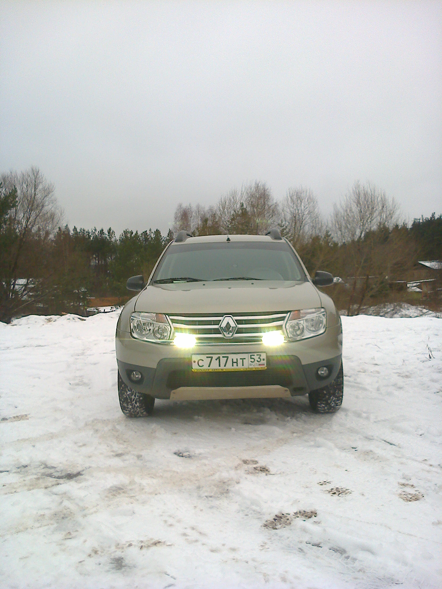

Пасмурный день,светят очень заметно.

Олегъ, Я все же переделал схему подключения ДХО: сигнальный провод с габаритов перекинул на ближний свет и сделал тумблер отключения массы ДХО от АКБ. Что мне это дало? Теперь я могу ехать в сумрачный зимний день с габаритами и с ДХО, а если нужно постоять где то с габаритами никого не слепя, то я могу ДХО выключить не выходя из за руля. Выключатель купил от обогрева сидений и вставил вместо одной из заглушек.

Не совсем так: можно просто завести машину (в ясный день) и тогда будут гореть только ДХО. А если на улице день, но мрачноватый, то можно включить еще и габариты и ДХО при этом не погаснут. А если уже включить ближний свет, тогда ДХО отключатся. А по штатной схеме подключения ДХО гаснут при включении габаритов, что мне не нравилось.
А выключатель ДХО я поставил для того, чтобы если мне где-то нужно постоять на обочине ночью с габаритами, чтобы при таком раскладе можно было потушить ДХО и не слепить встречных. Вот такая логика включения
