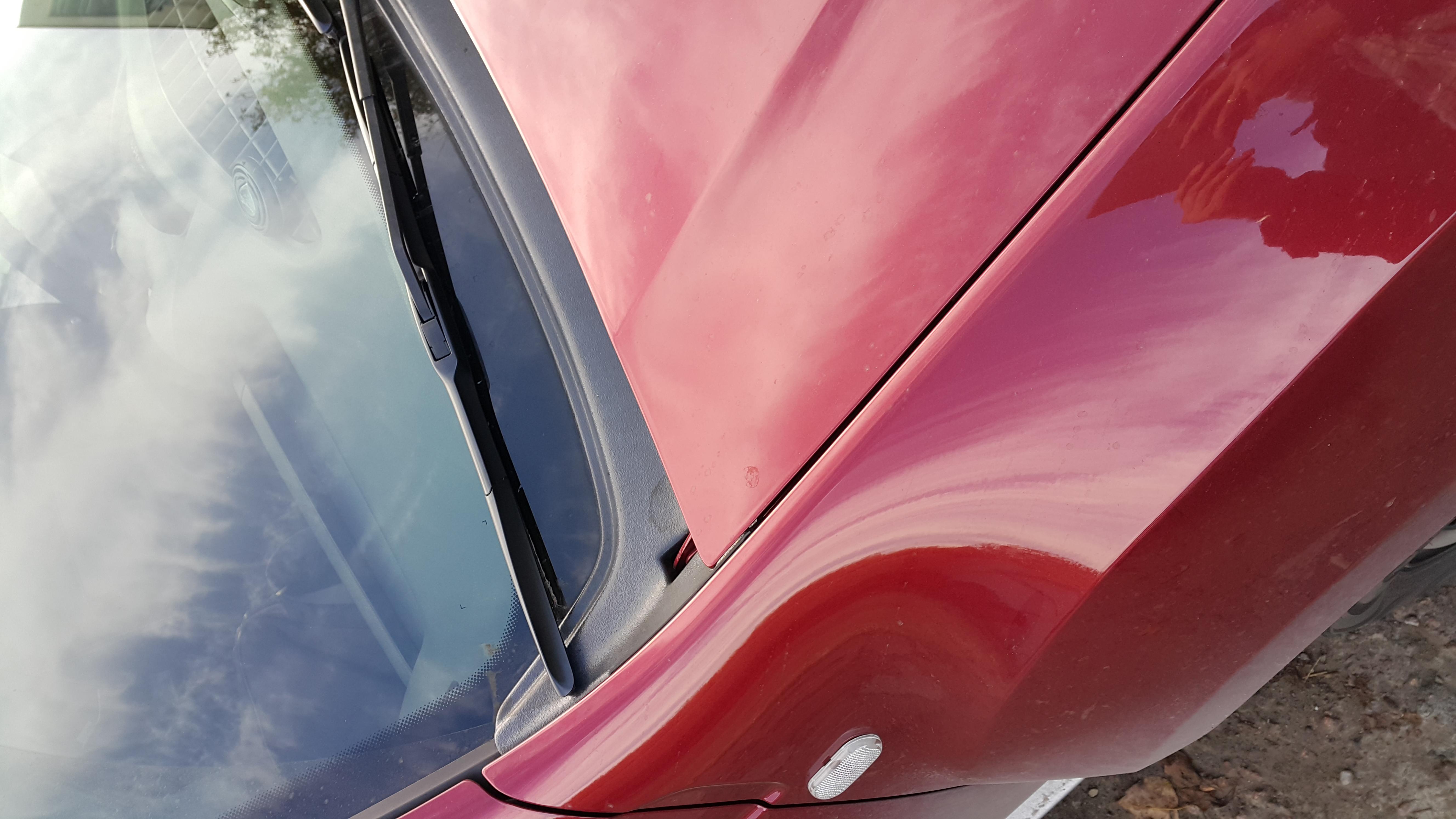

Всем привет! Дурацкий вопрос.
Много где советуют ставить на Duster водительский дворник 60 см и пассажирский 53 см.
Я купил Denso гибридные такого размера; однако забыл про установленное жабо. Итог виден на фото - дворник 53 см слегка заходит на жабо. На качестве чистки, вроде пока не отражается. Вопрос: у кого нибудь такое было, можно ездить, или лучше попробовать заменить на меньший размер?

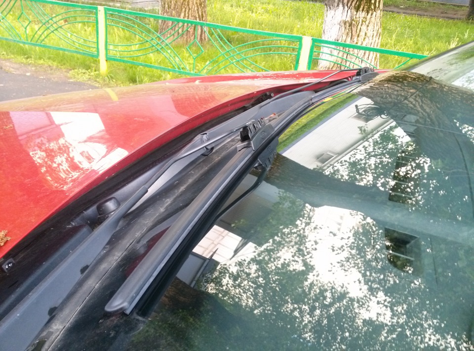

Я использую 22" и 19". Лучше 53 см заменить на 19", но возможно появится "сопля". В противном случае верхняя часть дворника постоянно будет шаркать по жабо быстро износится и перестанет нормально очищать стекло. И на жабо появятся потертости...

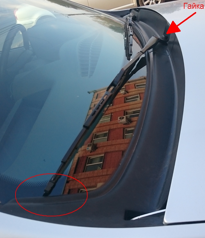

Открутить поводок дворника (гайка под колпачком), передвинуть его на пару зубцов по часовой стрелке до достижения нужного результата. Закрутить назад. Проблема решена
p.s. У меня 60/53 см. См. результат на фото
Не знал, что так можно сделать.  сдал дворники в магазин. Длина стандартного 45 см, а не ,как пишут ,50. Так что взял 45 см и посмотрю, останется ли сопля.
