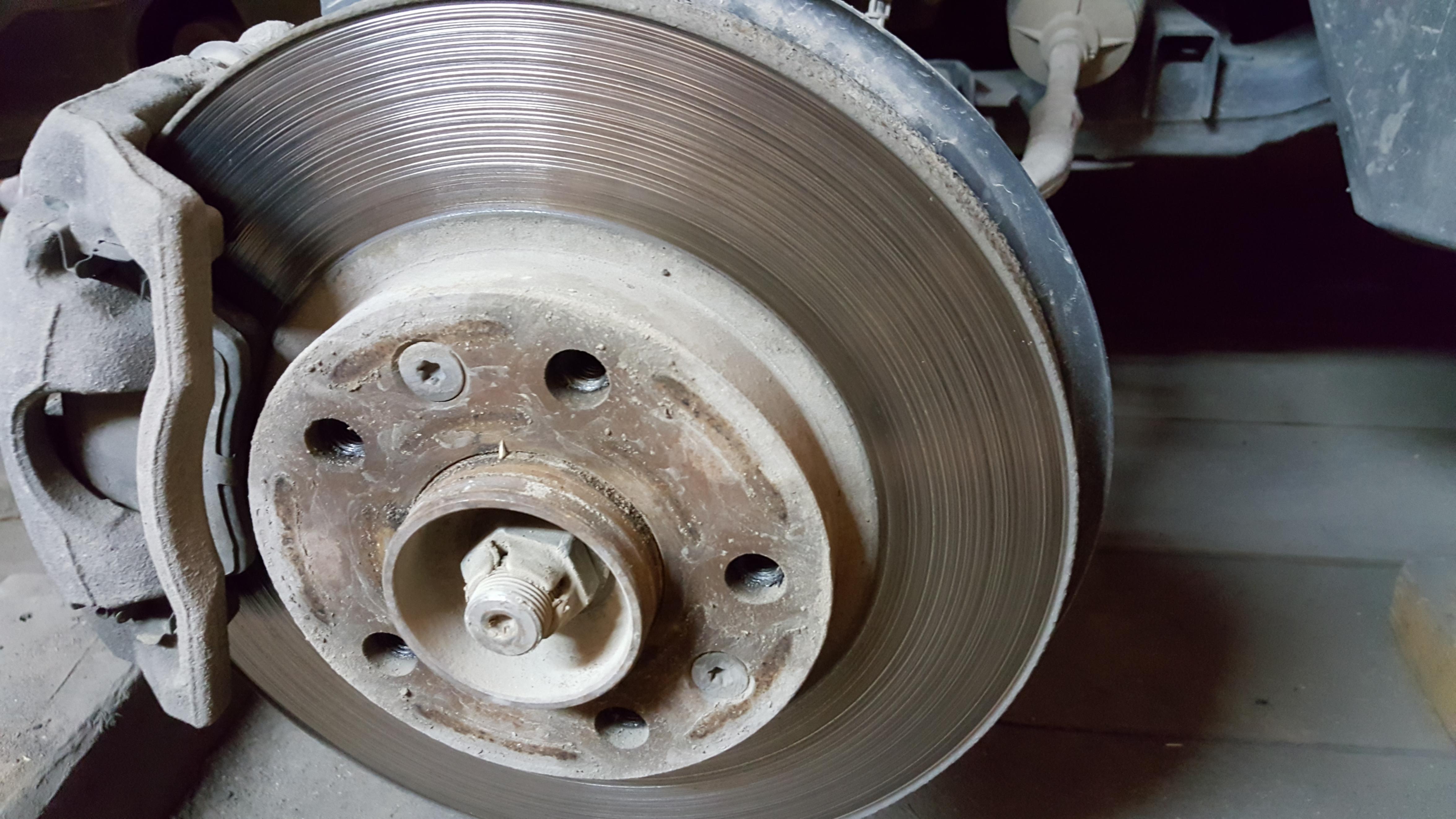

не рановато?
Год назад поменял колодки, поставил TRW. За год диски стали в глубоких бороздах, фото чуть позже выложу. Что это за колодки не понимаю, но диски они мне испротили...
Старый 20.05.2016, 21:28   #704
astranaft
Координатор
Аватар для astranaft
Онлайн: astranaft вне форума
Был(а): 05 июн 2025 12:37
Адрес: Великий Новгород
По умолчанию Re: advokat53/Authentique 1.6 4х4/Великий Новгород
Максим, у меня диски с колодками заменены на 53-й тысяче, диски Брембо, а колодки как раз ТРВ. Так вот, сейчас пробег 68000, а диск в бороздах, хоть и не очень глубоких

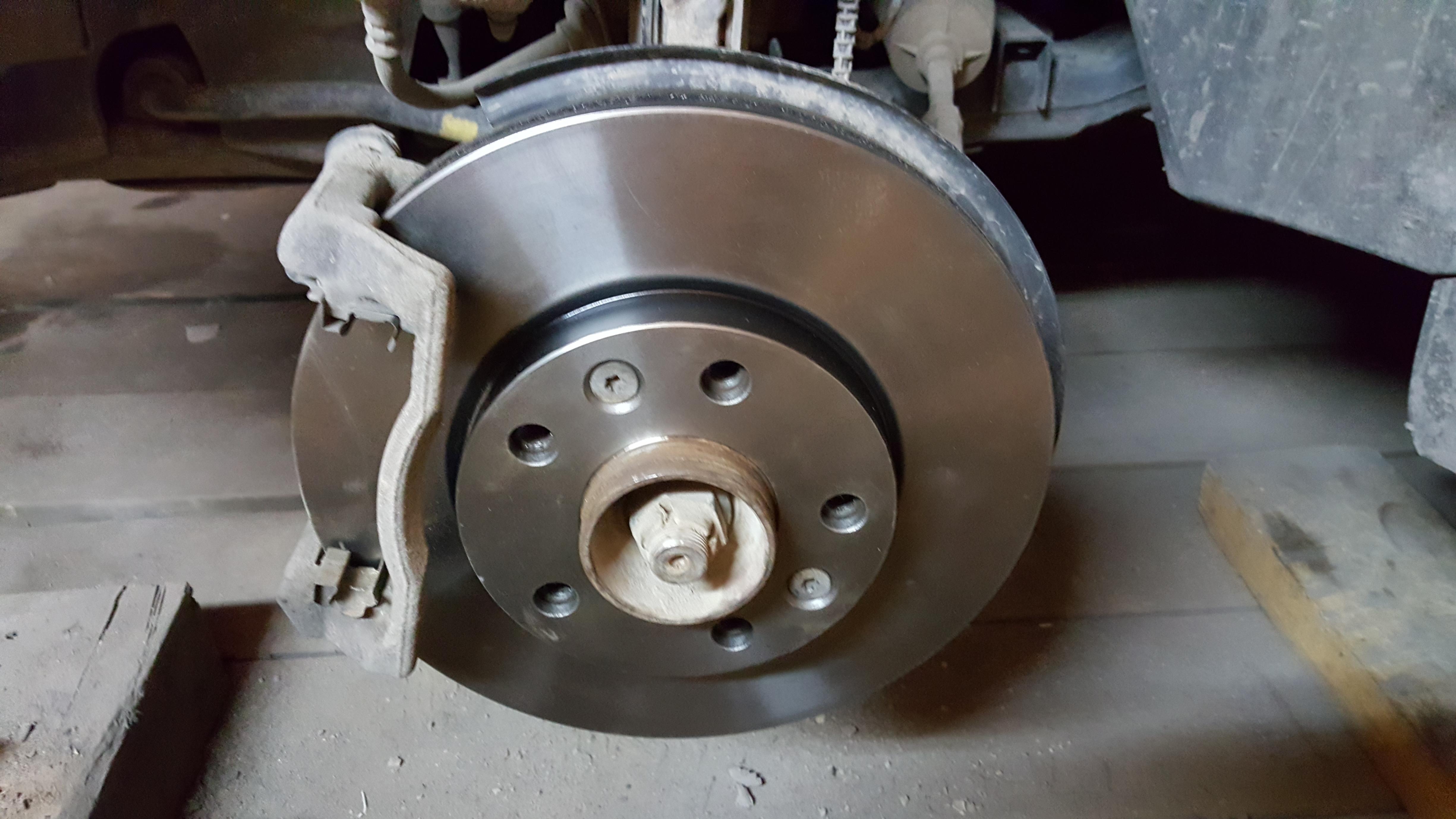

Старый 20.05.2016, 23:51   #705
advokat53
Аватар для advokat53
Онлайн: advokat53 вне форума
Был(а): 05 июн 2023 00:05
Имя: Максим
Автомобиль: Renault Duster 1.6 4x4
Леша, вот мои диски старые.

А вот новые...

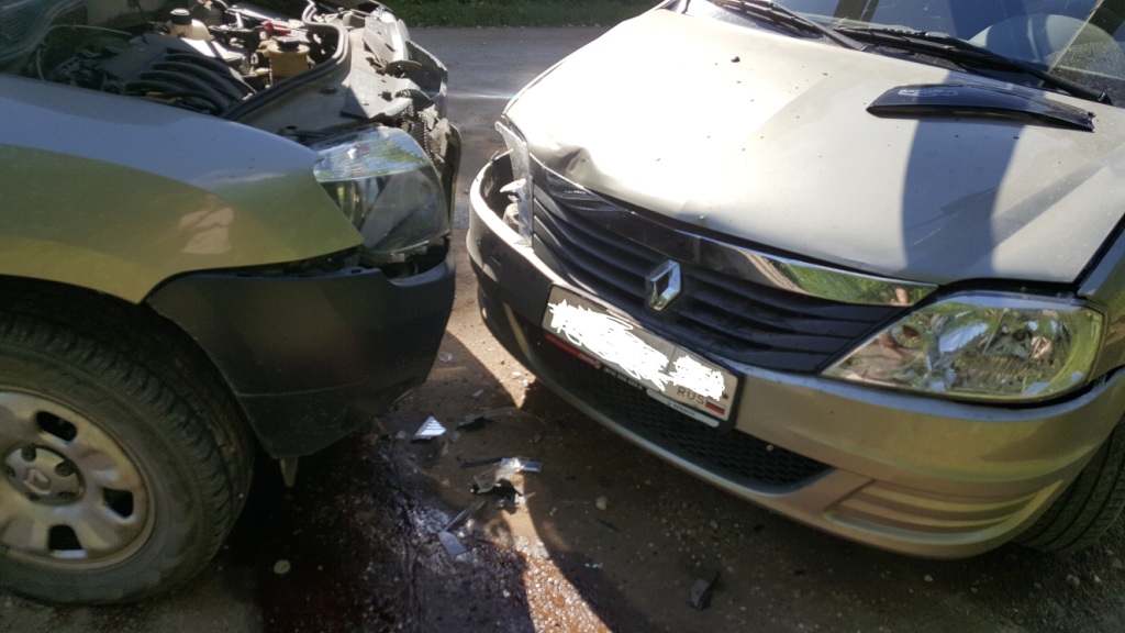

История грустная. Ушатал вчера питерский дачник моего мальчика. Дастик умирал, но показал себя молодцом. У всей семьи почти ни царапинки - только ссадины от ремней.
Остальное видно на фото.
Ребята, кто может, пожалуйста, помогите с поиском запчастей.
Предварительно надо: передний бампер (можно крашеный в мой цвет), обе решетки радиатора, вентилятор радиатора в сборе, верхняя опора двигателя, верхняя крышка ремня ГРМ, обе фары, усилитель переднего бампера.

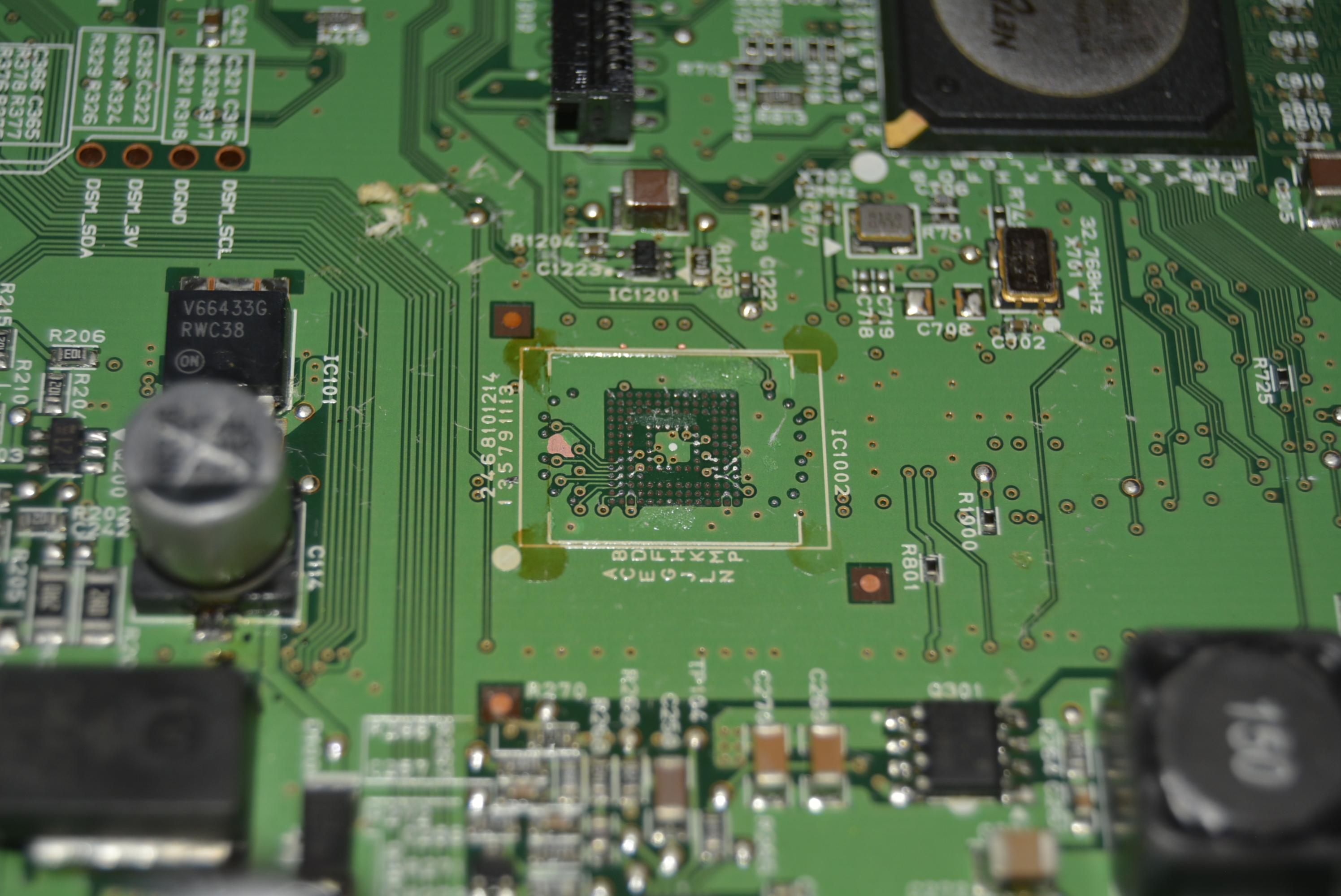

Привет! Да, магнитолку я опять купил МедиаНав. Но в нем какой-то странный дефект имеется. У кого из ремонтников спрашивал - никто не сталкивался. При первом включении магнитолы она спрашивает код - вводишь его, все хорошо. Настраиваешь радиостанции, параметры звука, сопрягаешь по блютуз телефон. В навигаторе ставишь свои любимые точки. Все работает хорошо....до первого выключения магнитолы. При включении уже код не требует, значит постоянный + не отключался. А все остальное сбросилось, причем так интересно - как будто кто-то уже под себя настроил магнитолу и эти настройки используются в качестве заводских. Причем сбрасываешь до заводских настроек все "по нулям", перезагружаешь устройство - опять эти настройки (радио на 1 кнопке 102,4 с именем wma, телефон чей-то сопряженный).
Прошивка стоит 4.0.5 на крайнюю 4.0.6 не шьется, также не прошить Менаврус.
Мне кажется, что так умирает нанд память, она в наших магнитолах стоит от Sandisk. В сети был отчет об ее отпаивании и припаивании обычной MicroSD карточки с заливкой на нее прошивки.
Магнитола пока снята и лежит в гараже. Может зимой делать будет нечего - возьмусь за нее))))

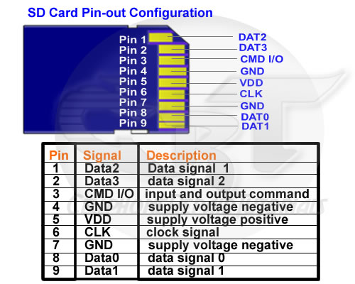

Магнитолу починил.
Вдруг кому пригодиться...
Информация была в основном взята с дружественного ресурса forum.dusterclub.ru
В нем есть ссылка на французский ресурс, но там я зарегистрироваться не смог.
Вкратце, дело было так)))

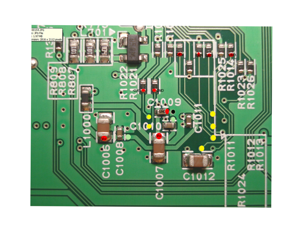

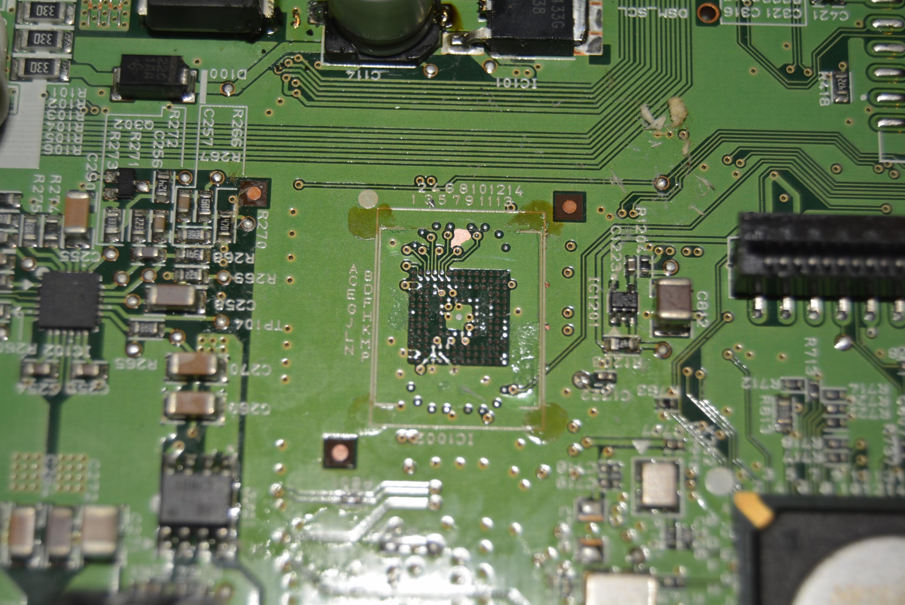

Разбираем магнитолу и достаем материнскую плату.
Тут нужна паяльная станция. Выпаиваем микросхему Nand памяти. Она еще приклеена на какой-то клей.
С обратной стороны материнской платы припаиваем провода согласно схеме.
Я использовал адаптер для Micro SD.
Провода вывел на верхнюю часть материнской платы, сам адаптер закрепил термоклеем.
Карту памяти надо брать не ниже 10 класса. Я взял на 8 GB.
С сайта forum.dusterclub.ru скачал образ NAND, сразу предупреждаю, образ снять видимо с европейской магнитолы, карт России в нем нет. Но мне было без разницы, так как ставил Menavrus.
Через программу USB Image Tool восстановил образ на карту и магнитола заработала без проблем...
