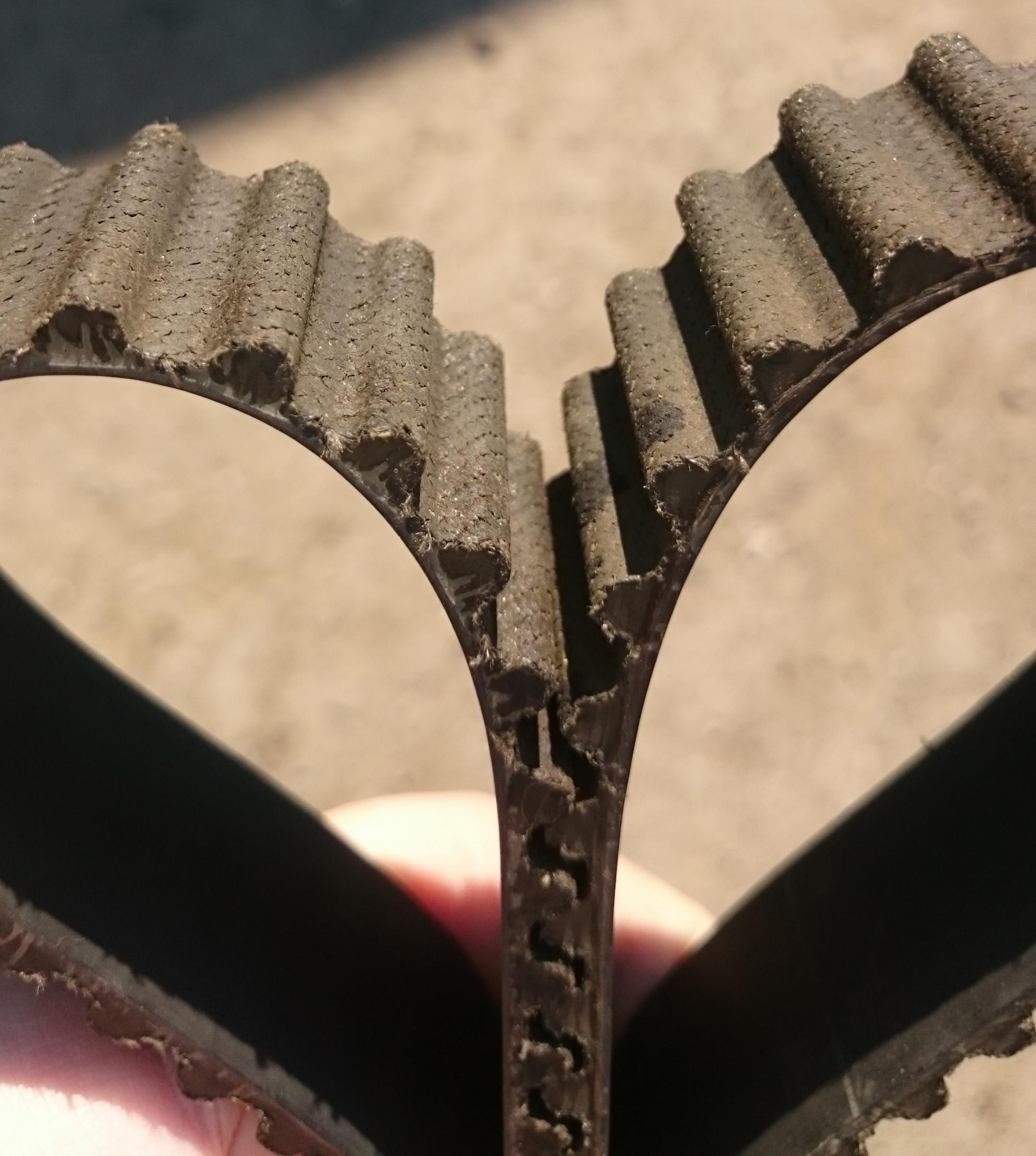

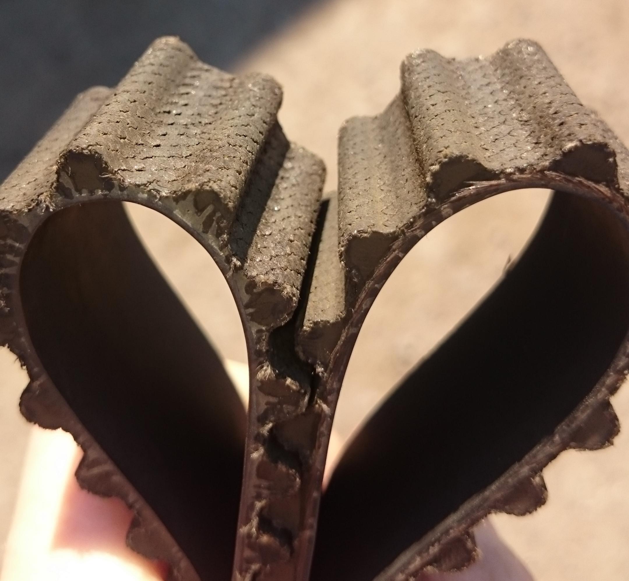

Вот и я поменял ремни и ролики на пробеге 69700 км., обошлось всё за 10500р. (работа + комплект ГРМ + комплект ремня генератора + диагностика подвески ) ! Правда для меня это уже 7 ТО, так как на дизелях ТО каждые 10 т.км. .
Ремень ГРМ в хорошем состоянии, переходил ~ 10000 км. :
