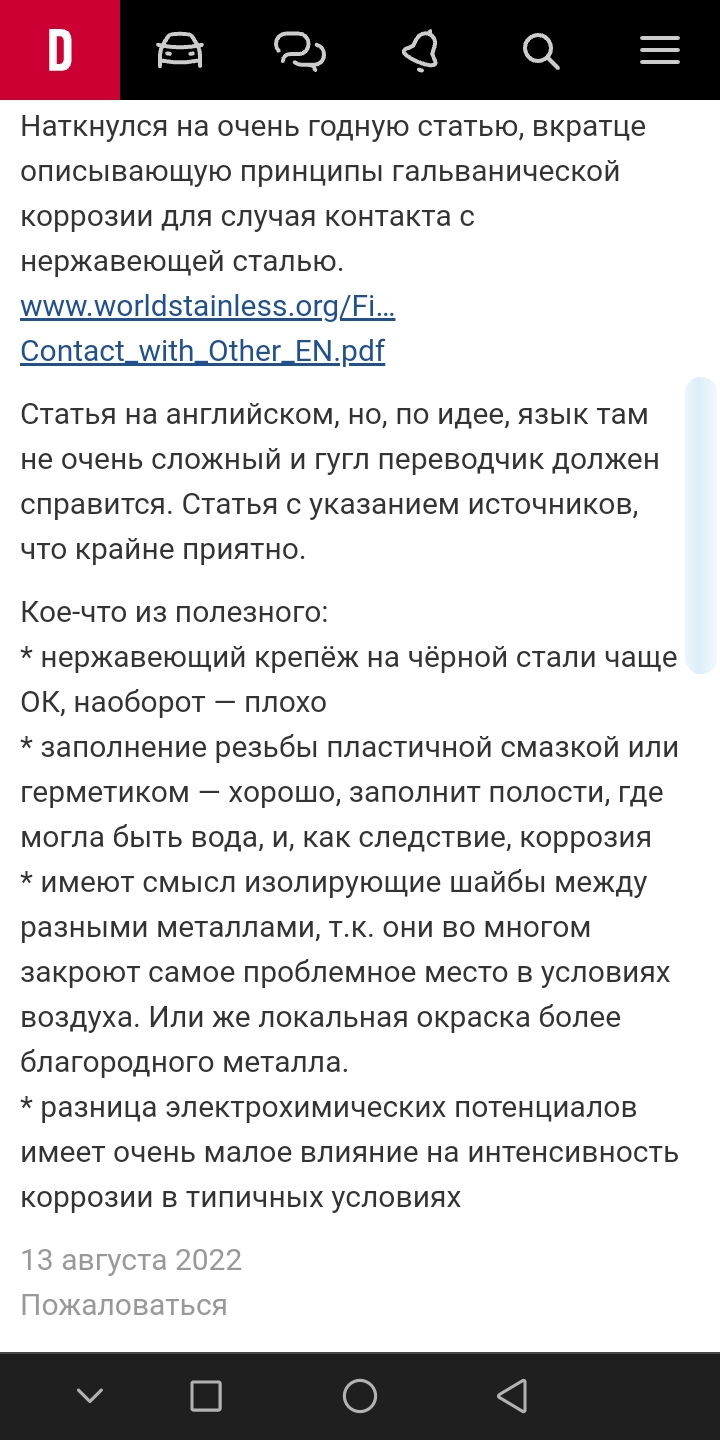

Есть идея спилить данную заклёпку и изготовить похожую из нержи, но уже в виде болт-гайка. Может быть кто-либо из форумчан занимался подобным и имеет чертёж данного соединения? Подозреваю, что из-за данной проблемы и ручник перестал самоподтягиваться, уже щелчков 10-11 до схватывания.
нержавейку не надо. она гальванически реагирует с черновым металлом и там усилится ржавление.
Кулодки снимал , обильно проливал вд-шкой , разработал до легкого перемещения планки. , пролил моторным маслом и поставил обратно.
p.s. .. хотя , может и прокатит. доп Инфа на фото.

по поводу "малое влияние ... в типичных условиях"
Но у нас не типично, посыпают и хлоридами (в Минске аж мост рухнул).
На том-же https://www.worldstainless.org ссылка на https://www.ssina.com/education/corr...sion-cracking/ :
"Сочетание растягивающего напряжения и специфической коррозионной среды может привести к растрескиванию нержавеющей стали. Этот способ воздействия называется коррозионным растрескиванием под напряжением (SCC). Наиболее распространенным фактором воздействия окружающей среды, ответственным за SCC нержавеющих сталей, является присутствие хлоридов. ... ни одна марка нержавеющей стали не является полностью невосприимчивой к хлориду SCC ... В реальных условиях эксплуатации испарение может привести к локальному накоплению агрессивных веществ, вызывающих коррозию, таких как хлориды и ионы H+, что приводит к существенно более агрессивным условиям.".

https://www.worldstainless.org/Files...h_Other_EN.pdf
