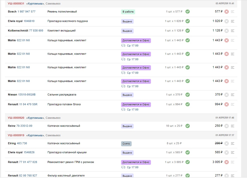

Форумчане, больше догадок нет???
Я вот такой набор запчастей заказал.
