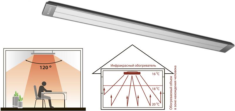

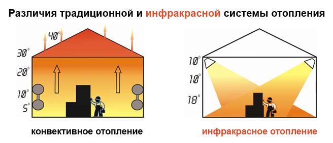

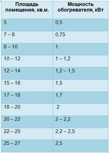

Посчитал На гараж надо 1,7 кВт, то бишь берём 2. Ставим вдоль "колёсных" скамеек по 1,1кВтх2шт.х2200руб.=4400руб. Либо ставим так же, плюс один над верстаком, но по 0,7кВтх3шт.х1800руб.=5400руб.
Завтра спрошу у своих "слесарюг" про печку с использованием полипропиленновых труб. Два ТЭНа по 1,6кВтх500руб.=1000руб.+трубы(фитинги)+расширитель ный бачок (делаем сами)=думаю уложимся в 4000
Возможно ошибаюсь, инфракрасники пока не ставил.....надо всё обмерить и посчитать

надо еще просчитать возможность конденсата и сосулек.. ибо не будешь же все сутки напролет топить гараж? или будешь? намотает счетчик - будь здоров.. не пришлось бы альтернативную энергию применять.. ветряк или еще чего..

Счётчик не намотает А конденсат и сосульки - это крыша и ворота......опять повторяюсь, но это так

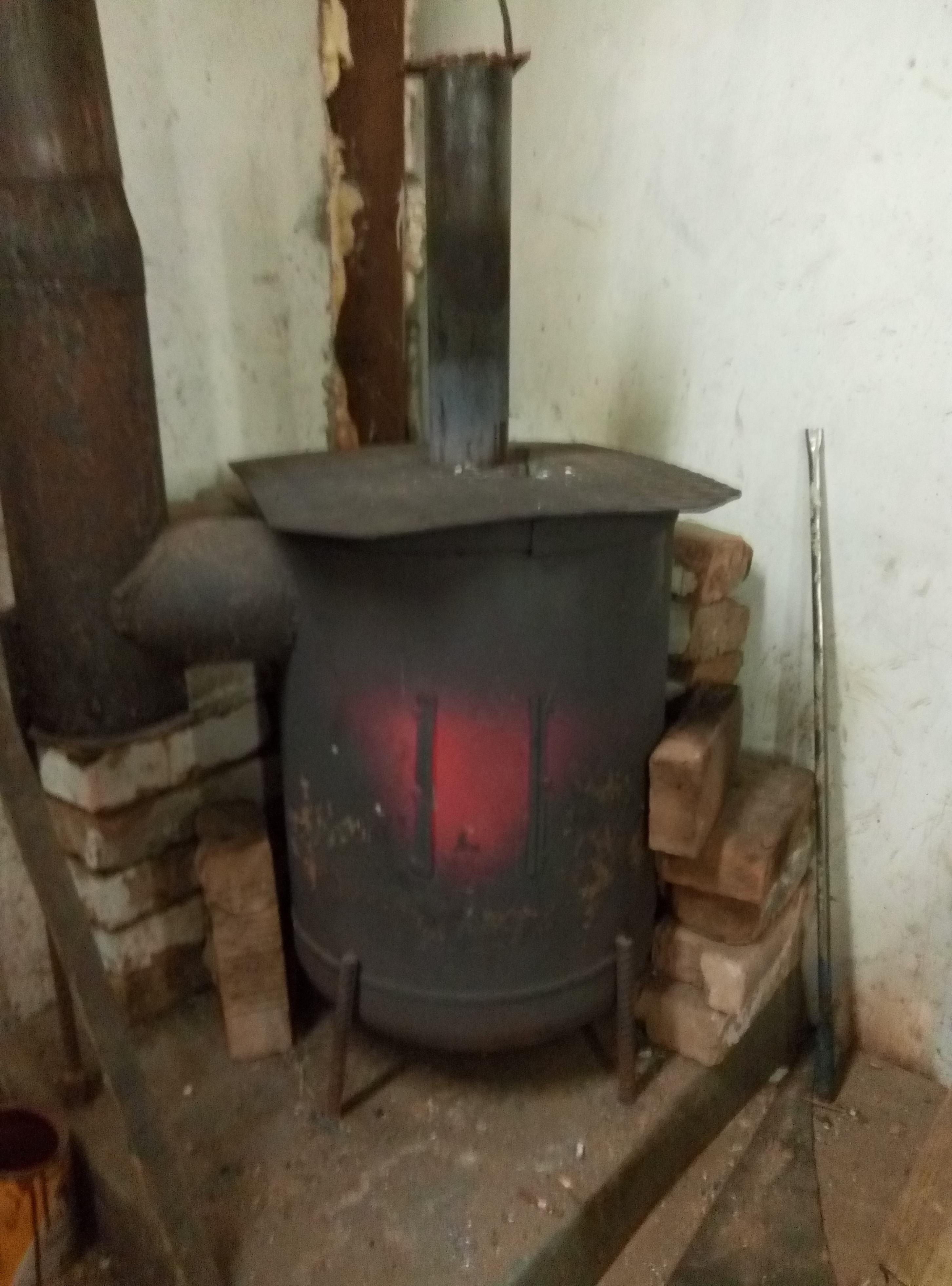

У меня старая "бубафоня" на Бакарице в гараже лежит.Берите,ставьте-только 2-3 звена дымохода останется прикупить и дыру в потолке или в стене проковырять.Не нравиться бубафоня-так её на буржуйку переделать можно (Вождь же у нас сварочный инвертер прикупил)

Нифига у тебя "ядерный реактор"...

Эту я у знакомого покупал,прошлую зиму с ней пережил в гараже.Маловата показалось для моего гаража,сварил-собрал новую побольше на реактор похожа.См тут https://www.drive2.ru/b/2894170/ и https://www.drive2.ru/b/2895307/
